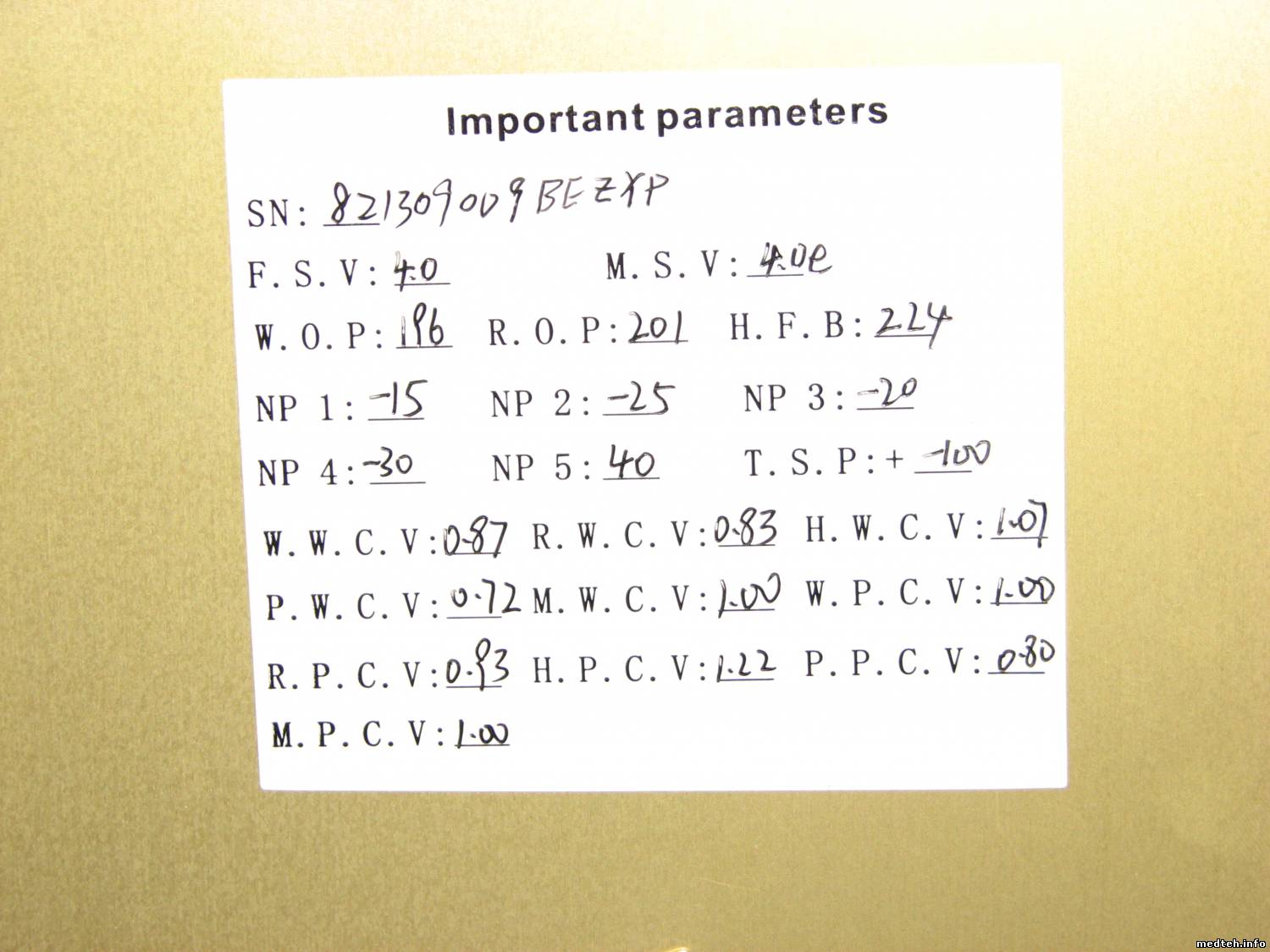

В стандартной комплектации Rayto никаких дисков не поставляет. На более поздних версиях ПО появилась возможность запуска полного восстановления прошивки при загрузке прибора (нажать R в момент загрузки системы), но диска никогда никакого не поставлялось. По запросу Rayto предоставлял загрузочные UFD с возможностью восстановления прошивки, но только авторизованным дилерам. При использовании обоих способов восстановления параметры прибора возвращались к "усредненным заводским", т.е. требовалась дальнейшая подстройка на конкретном приборе:
позиции каретки игла отбора пробы - 5 положений, прописанных на стикере за правой дверцей
коэффициент обратной связи по гемоглобину - там же на стикере
крайние дискриминаторы по эритроцитам, лейкоцитам и тромбоцитам - только в базе прибора
пороги определения по эритроцитам, лейкоцитам и тромбоцитам - частично на стикере и в базе
"Усредненные заводские" параметры должны подходить практически ко всем приборам, но бывали случаи, когда неправильно вставала каретка иглы и гнула лепестки электродов в измерительных камерах.

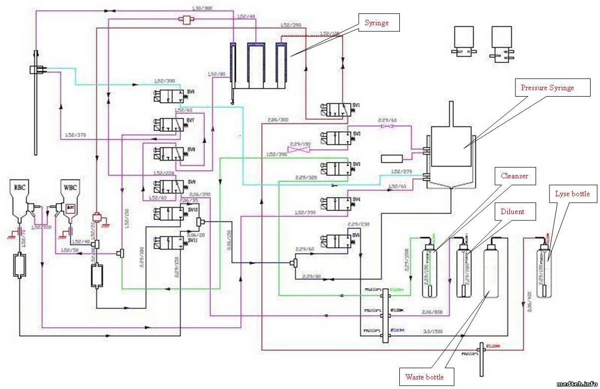

Вопрос такой по MicroCC 20plus не забирает кровь.
OBEYДата: Среда, 12.Фев.2014, 12:24 | Сообщение # 32
У вас сообщений: 89
лабораторная техника
Киевский Хунтанат
Проверьте, работает ли насос пробы, не стерты ли уплотняющие резинки, проверьте работу всех клапанов. Иногда бывает, что клапан срабатывает, но не до конца - не открывает путь.
biotechДата: Среда, 12.Фев.2014, 12:45 | Сообщение # 33
У вас сообщений: 64
Что проверяли?
Игла не засорена?
Соединения по всей магистрали до шприца отбора пробы герметичны?
Прокладки в шприце не изношены? Шприц работает?
Клапана на отбор пробы в приборе нет. Игла соединена напрямую со шприцем. Есть только клапан подачи изотонического раствора в магистраль пробоотбора для промывки.
Схема гидравлики - в приложении. Шприц пробоотбора самый левый на схеме

biotechДата: Четверг, 13.Фев.2014, 09:03 | Сообщение # 40
У вас сообщений: 64
Цитата seabee ()
У меня два случая: - занижал тромбоциты и электроциты. В первом случае помогла промывка камеры.
При калибровке выставляется слишком большой коэффициент. В процессе работы значения постепенно падают.
При переустановки образа - меняются значения положения мотора. Кто-нибудь их менял?
При переустановке программы слетают все настройки: параметры счёта, усиление по гемоглобину, настройки положений иглы.
Часть параметров обычно вывешивалась на стикере изнутри правой дверцы прибора (см. фото): NP1-NP5 - положения иглы;
HFB - усиление по гемоглобину; TSP - шаги коррекции подавлению.
Если стикера нет, то параметры можно попробовать восстановить из файлов setting.ini и bloodcell.mdb, если, конечно, сохранили оригинальную версию программы.
