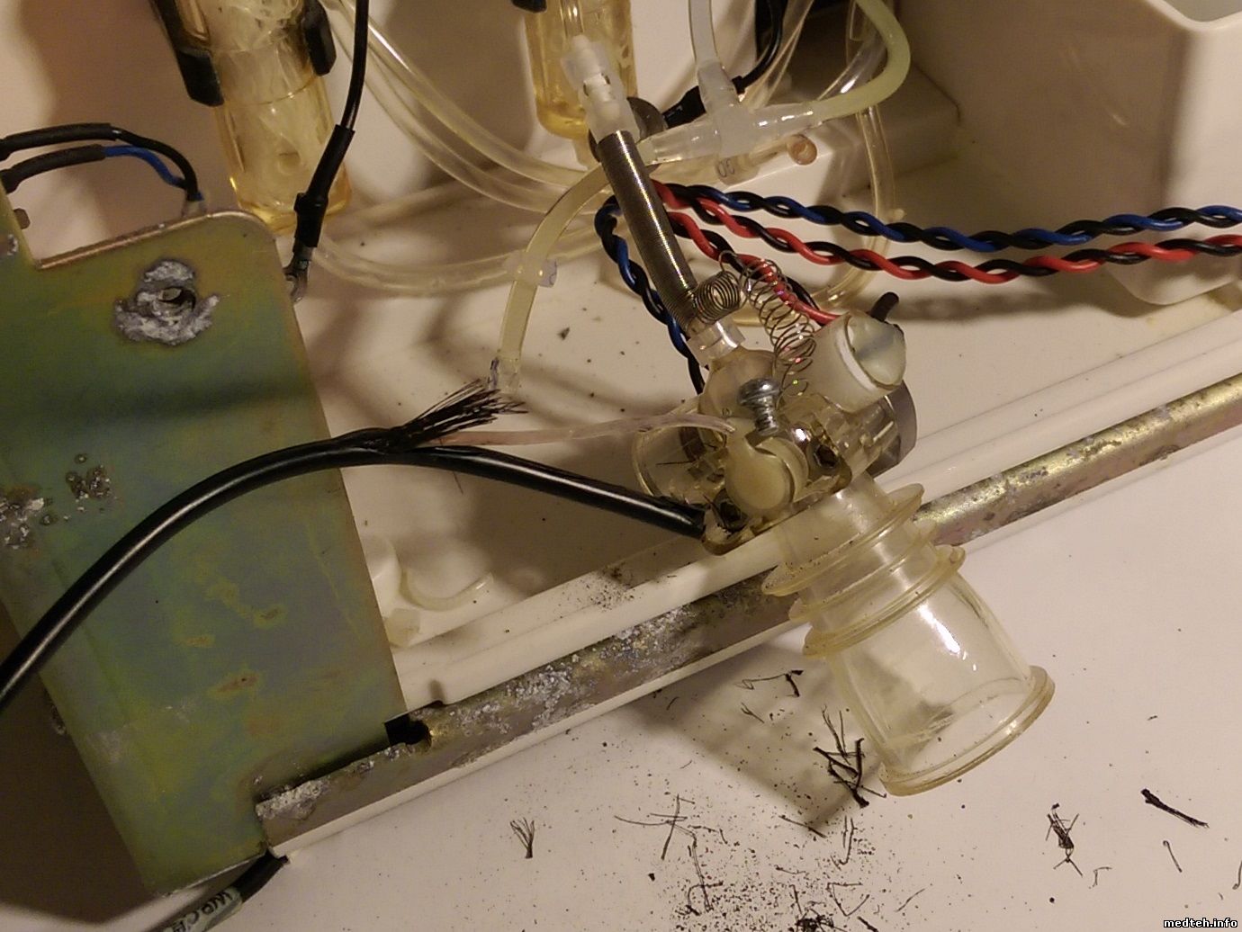

RomanSДата: Вторник, 25.Дек.2018, 00:30 | Сообщение # 334
Пущино, Москва, Калуга, Тула
biotech, анализатор MicroCC-20Plus 10" (открытый) перезагружается при первичном измерении бланка в момент окончания процедуры (прогресс бар на 80...85%), когда игла опускается в положение забора пробы.
С чем может быть связан этот сбой? Куда копать?
Благодарствую за помощь.
Готов к сотрудничеству
doctor_farshДата: Вторник, 25.Дек.2018, 08:34 | Сообщение # 335
Благовещенск
Если аппарат просто стоит (не трогать его) перезагружается?
Если попытаться зайти в результаты пациентов и попробовать распечатать - распечатает или перезагрузится?
RomanSДата: Среда, 26.Дек.2018, 19:58 | Сообщение # 336
Проблема оказалась в окисленной и сгнившей экранной оплетке. Провод, что идет в ответную часть камеры WBC, просто отвалился (см. фото)
doctor_farshДата: Четверг, 27.Дек.2018, 16:31 | Сообщение # 337
Благовещенск
Тот редкий случай когда не камера треснула (как это у них постоянно бывает), а провод отвалился. И теперь один фиг камеру покупать

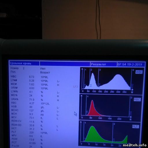

юранакДата: Пятница, 15.Фев.2019, 19:43 | Сообщение # 346
У вас сообщений: 90
инженер электронщик
На следующей неделе обязательно поэкспериментирую с клапаном. Не много не понял с делюентом, вы предлагаете заполнить им всю систему вместо лизирующего и промывающего?Или просто выдернуть трубки из лизирующего и промывающего? Сделаю снимки гистограмм ,потом выложу.
юранакДата: Вторник, 19.Фев.2019, 16:12 | Сообщение # 347
У вас сообщений: 90
инженер электронщик
День добрый ,сегодня занимался еще с одним аппаратом . Проблема была в том,гемоглобин был очень низкий порядка 40, что коэффициентами не скорректируешь и прыгали тромбоциты даже на бланке.Осмотр показал, что обе камеры в трещинах.После замены вроде как все стало хорошо, но мне не нравится вид гистограммы тромбоцитов.И еще при холостой пробе тромбоциты не равняются 0, а равны 7.
юранакДата: Вторник, 19.Фев.2019, 16:17 | Сообщение # 348
У вас сообщений: 90
инженер электронщик
Эта гистограмма на обычной крови, но и на контрольной тромбоциты. Что-бы подогнать под контрольные значения коэффициент по тромбоцитам пришлось уменьшить до 0,75.Повторяемость хорошая и вроде как можно сдавать прибор,но не идеально.Может кто подскажет куда покопать?
юранакДата: Вторник, 19.Фев.2019, 16:22 | Сообщение # 349
У вас сообщений: 90
инженер электронщик
но и на контрольной крови гистограмма тромбоцитов выглядит также.(хотел сразу так написать)
По PLT особого криминала не вижу, а вот по WBC гистограмма сильно кривая. Похоже до конца не "обжимает" WBC. На контроле (если только не 5 dif) смотреть данный процесс смысла нет, там либо фиксированные, либо латекс. А "обжим" зависит и от качества лизера, и от соотношения проба-лизер-дилюент ( добавьте лизера). Ну и конечно после замены камеры надо гемоглобин настраивать по холостой.

это как??? сколько там камер??? вы принцип измерения гемоглобина понимаете или может отдать взрослым дядям в ремонт?
юджинДата: Вторник, 07.Май.2019, 10:43 | Сообщение # 360
У вас сообщений: 24
сибирск
Для тех кто аппарат не видел, там две измерительные камеры. Со взрослыми дядями, своими кровными делиться не охота. Аппетиты у них чрезмерно завышены.
