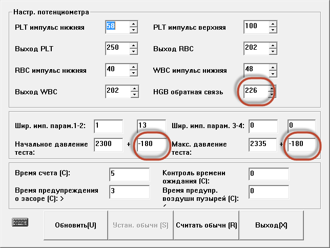

TSP-шаги коррекции по давлению-это начало теста давлением?На двери-+-110 на аппарате- -60.
Усиление по HFB это реакция HGB?
Положение иглы поз4=-40 на двери = -99. Поз3=-7 на двери=-13.
Хотя перевод может не совпадать.Так то работает грубовато и иногда RBC скачет.
нужно зайти в систему как инженер, в разделе "Сервис"-"Инженерные настройки"
TSP - начальное и максимальное давление теста, значение коррекции в отдельном поле справа
Усиление по HFB - это параметр "HGB обратная связь"
Поскольку было несколько разных версий переводов, то терминология и названия могут отличаться. Поэтому приложил скриншот с отметками (старая версия программы)
Разброс результатов при измерении одной и той же пробы не должен превышать 3%
Если разброс больше, то нужно разбираться в чем причина

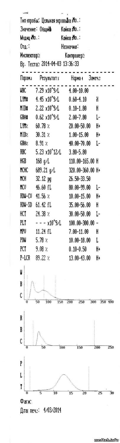

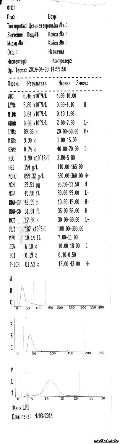

Имеется следующая проблема с анализатором Rayto RT-7600S: после продолжительного простоя и замены апертуры WBC(поставили от Micros-60) анализатор начал сильно завышать PLT(вместо измеренного значения прочерк) и немного RBC(должно быть 5, а считается 7(сравнивали с другим аппаратом)). Ручная калибровка помогла выправить RBC(был коэффициент 1, а стал 0,7), а для корректировки PLT пришлось уменьшать калибровочный коэффициент с 1 до 0,02 и при этом он измеряет примерно, то что должно быть с хорошей воспроизводимостью. Не соответствуют только другие параметры. Так например, сильно завышено MCHC(раза в 2), гематокрит,соответственно, сильно ниже нормы, гранулоцитов мало насчитал. Фото результатов до ручной калибровки и после представлены ниже.
При измерении бланка фон нулевой, апертуру RBC промыл гипохлоритом, реактивы заменены. При первоначальной диагностике было выявлено, что пережата трубка, идущая от вакуумного шприца к датчику давления на плате(возможно заводской недосмотр), поэтому возможно калибровка давления неверная.
Ждем калибровочную кровь для проведения автокалибровки, но, скорее всего, результат не изменится.

До калибровки

biotechДата: Пятница, 04.Апр.2014, 14:20 | Сообщение # 56
У вас сообщений: 64
1) Гистограммы на распечатках - судя по виду гистограммы WBC все клетки сильно зажаты в меньшую сторону. Это может быть вызвано следующими причинами:
- установленная апертура имеет размер отверстия больше чем родная (не помню какой размер у Micros, но родная апертура имеет отверстие диаметром 80 мкм)
- слишком концентрированный лизирующий раствор
- подается объем лизирующего раствора больше необходимого
- напряжение на электродах в камере во время измерения ниже необходимого, напряжение должно быть 60В, нужно в сервисном меню включить напряжение на электроды и мультиметром измерить напряжение на электроде в камере по отношению к корпусу
также нужно проверить целостность корпуса камеры в месте установки апертуры и прокладок в камере WBC
Прежде чем выполнять калибровку нужно разобраться с этой проблемой. В нормальном состоянии вся гистограмма WBC должна быть сдвинута и растянута вправо до диапазона 250 фл (пик гранулоцитовв диапазоне 150-200)
2) Неверное измерение PLT - может быть проблема из той же категории PLT измеряются в лейкоцитарной камере
3) Калибровочный коэффициент для PLT видимо получен в режиме входа с сервисным паролем. Коэффициенты в пользовательском режиме измеряются в %. Сервисные коэффициенты лучше не трогать. Если есть распечатка старых коэффициентов, то лучше восстановить их и корректировать только коэффициенты пользовательского режима.
4) MCHC - посмотрите на вашей распечатке на средний объем эритроцитов (MCV) 0- он у вас в 2 раза ниже нормального (45 должно быть 80) отсюда и завышение MCHC (MCHC = MCH/MCV) По гистограмме тоже видно, что средний объем эритроцитов смещен в меньшую сторону, пик должен быть между 50-90 фл) Все это опять же указывает на наичие проблем с измерительным напряжением
5) Гематокрит (HCT) - проблема того же порядка, занижен средний объем MCV
Вообще главными параметрами, которые измеряет прибор являются количества клеток по типам, средний объем и гемоглобин, все остальное - расчет. Добейтесь правильного измерения основных параметров и расчетные сами придут в норму после калибровки.

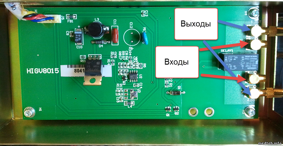

VitorioДата: Понедельник, 19.Май.2014, 22:00 | Сообщение # 58
У вас сообщений: 22
Владимир

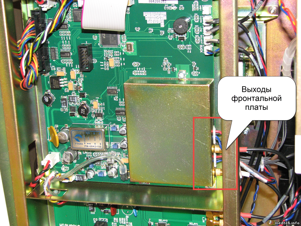

После отпуска добрался до анализатора и оказалось, что напряжение на электродах = 23 В. Можно ли его подправить или требуется ремонт платы?

У вас сообщений: 64
Нужно выяснить с какой из двух плат проблема. Измерительное напряжение 60В создается фронтальной платой (большая плата в центре под экранирующей панелью за передней крышкой), но коммутируется через плату высокого напряжения (плата внизу под фронтальной с реле и 4 разъемами) Нужно:
1) Проверить напряжение непосредственно на выходе фронтальной платы. Если напряжение низкое, то проблема в этой плате. Ее придется заменить.
2) Если напряжение на фронтальной плате нормальное, то нужно проверить приходит ли оно на коммутационную плату и проходит ли далее. На коммутационной плате есть 4 разъема: 2 - входы с фронтальной латы, 2 выходы на измерительные камеры. Измеряем сначала на входах, затем на выходах. Если на выходах напряжение нормальное, то коммутационная плата исправна, ели нет - замена.
3) Если на выходах коммутационной платы напряжение нормальное, то проверяем напряжения в камерах. Проблема может быть:
- с кабелем, которым подключается камера
- с измерительным электродом непосредственно в камере (плохо припаян кабель к электроду, со временем контакт окисляется и напряжение падает)

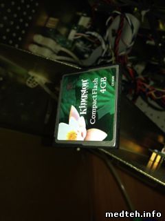

Подскажите в чем может быть проблема? аппарат не загружается и пишет ошибку "no disk or network error".
BardeyДата: Понедельник, 04.Авг.2014, 12:21 | Сообщение # 64
У вас сообщений: 190
Хана флэшке или её там нет,но это на первый взгляд,как насчёт вскрыть и сфотать?

разделение на диски - это последняя фишка китайских изготовителей. на диске С: windows, на скрытых дисках программа RTHemat и образ востановления windows.
https://yadi.sk/d/l11XtkzIUksRe
флешка стоит на материнке с обратной стороны вот фото.
