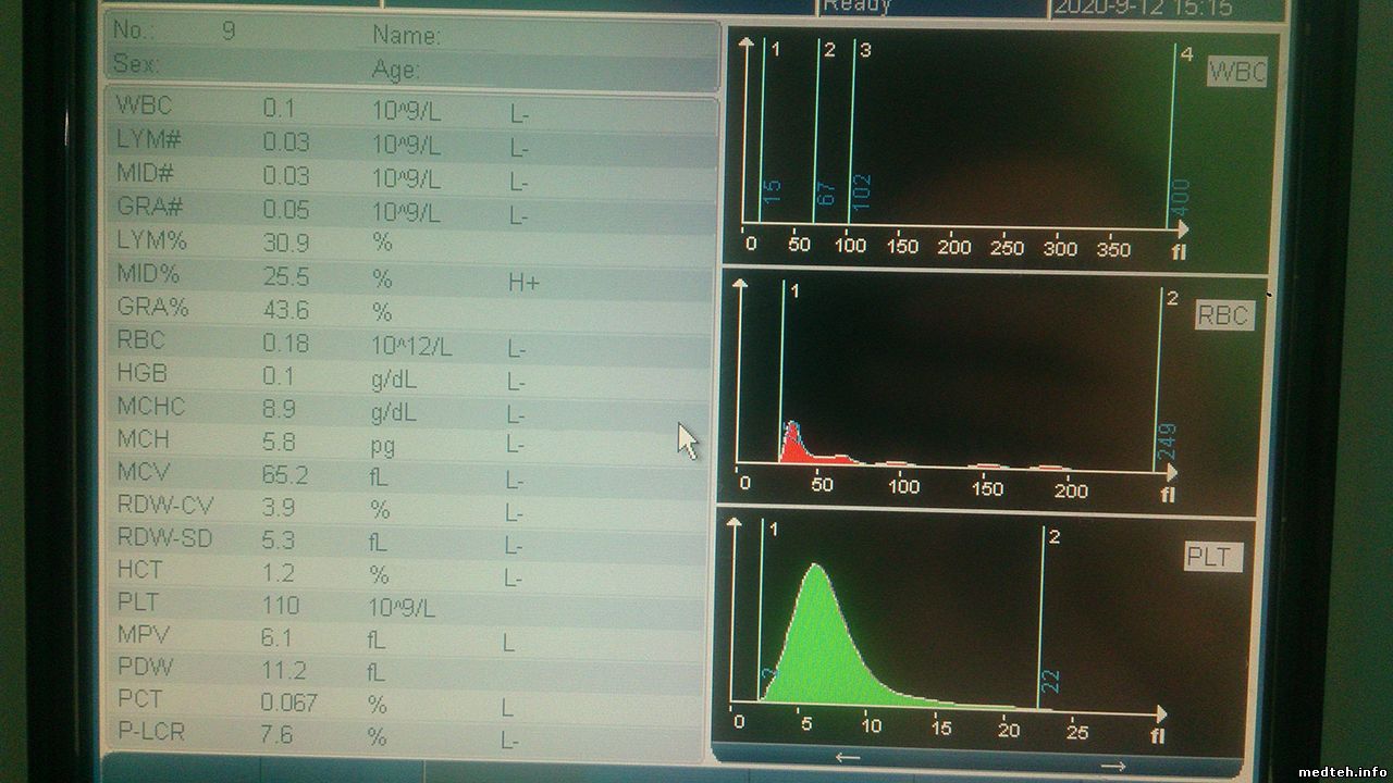

Народ, всем привет.
Нужна помощь, сам уже всё перепробовал.
На руках аппарат 7600, привезли с проблемой, что аппарат при пустом чтении выдаёт значения (при каждом след. чтении значения меняются).
1. Аппарат подключил к дистиллировонной воде для полной очистки. Нажимаю аспирацию - результат получаю RBC 14.5-12.4 PLT вообще не отпускается ниже 5000.
С дистиллированной водой это вообще нормально так?
2. Напрежение в камерах стабильно 59.7-59.00.
В какую сторону копать в таком случае, почему она не хочет выдавать нули? Кто-то сталкивался с такой проблемой уже?
AlexiumДата: Суббота, 12.Сен.2020, 13:53 | Сообщение # 405
Уж сколько раз твердили миру, а смысла в сообщениях всё также - НОЛЬ!!!
Диагностика уровня - только вчера начал диагностировать такой класс оборудования, как геманализаторы!?
Что на экране? Это важно - если понимать принципы счёта клеток.
Что анализатор показывает при отключённом кабеле от камеры?
Состояние камеры, резинки апертуры, не гниёт ли электрод?!
Если с отключенной камерой показывает счёт - смотреть напряжение 60 вольт, питание 24 вольта, питание операционного усилителя, или напрямую подключиться к измерительному блоку, минуя плату прожига.

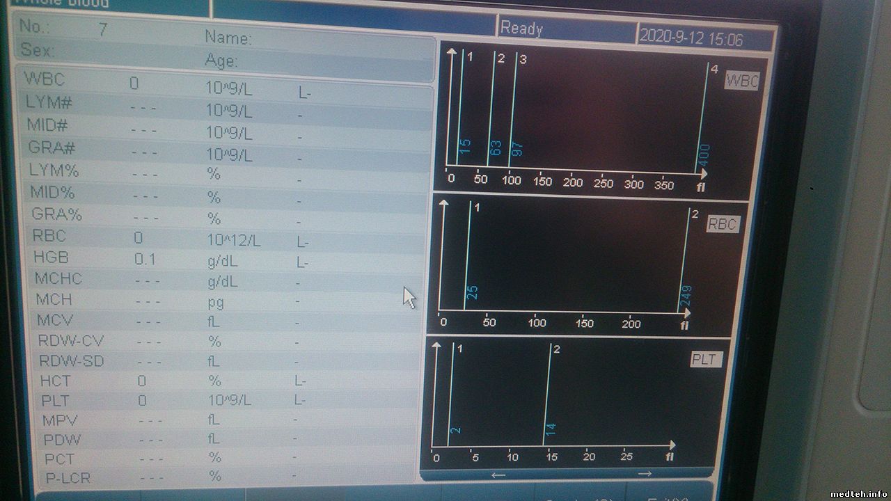

Electronic_ArtsДата: Суббота, 12.Сен.2020, 14:37 | Сообщение # 406
У вас сообщений: 76
Электронщик
Азербайджан
Баку
Извиняюсь за такой подход, сейчас всё по пунктам будет.
Отключённые камеры
Камеры подключены на прямую к плате без платы прожига
Камеры через плату прожига
WBC-камера новая с упаковки, только вчера поставили. У старой не горела лампочка - все ножки светодиода сгнили. Да, и сама камера в ужасном состоянии была.
RBC-камеру сняли, чистили резинки, апертуру под микроскопом, ничего не гниёт, даже скола нету на камере.
60 Вольт на месте - опустошённых камерах проверили напряжение 59.7 - это внутри WBC-камеры, и 53.8 - внутри RBC.
Питание 24 вольта тоже на месте и стабильно держится.
Я обратился за помощью, потому что, вроде, всё проверили, но всё же может что-то упустили? То, что на плату управления нету схемы чтоб проверить где какое напряжение должно быть усложняет работу. Но по измерения всё, вроде, в пределах нормы.
AlexiumДата: Суббота, 12.Сен.2020, 18:42 | Сообщение # 407
Поставьте вместо RBC-камеры старую WBC.
biotechДата: Суббота, 12.Сен.2020, 20:16 | Сообщение # 408
У вас сообщений: 64
Судя по гистограммам, наиболее вероятно, что присутствует наводка: лезет шум в эритроцитарной камере, видно на тромбоцитарной гистограмме.
Причина шума может быть во внешней наводке (плохое экранирование, неверное подключение экранирующих проводов).
Однако, есть вероятность дефекта самой камеры (снижено измерительное напряжение).
Чтобы исключить проблему с самой камерой, нужно просто перекинуть кабели от камер: кабель RBC воткнуть во вход WBC, кабель WBC воткнуть во вход RBC.
Проверить напряжение в камерах. Если напряжение в RBC будет опять ниже, чем в WBC, и шум переползет на лейкоцитарную гистограмму, то проблема в камере.
Обычно, жидкость (дилюэнт, гипохлорит или чистящий раствор), попадая внутрь кабеля, повреждает его. Сопротивление кабеля возрастает, напряжение на лепестке в камере падает.
Electronic_ArtsДата: Вторник, 15.Сен.2020, 12:50 | Сообщение # 409
У вас сообщений: 76
Электронщик
Азербайджан
Баку

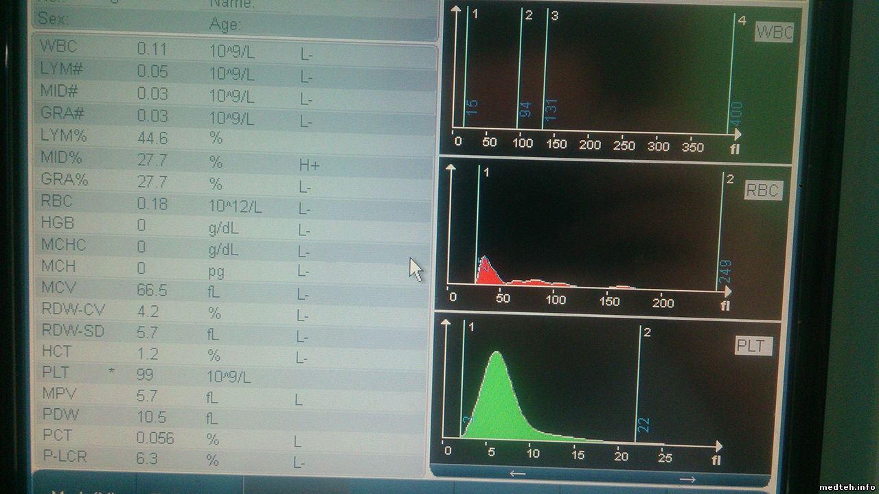

Коллеги, всем спасибо за направление и подсказки.
Выяснилось, что проблема именно в RBC-камере, если его не подключить, то аппарат выдаёт нули как нано.
А с ним кошмар творится. Старую WBC-камеру вместо RBC не ставили, потому что нет смысла, она на своём месте напряжение выдавала 29В вместо 60В.
Один выход - это поставить новую камеру и проверить что будет.
Я просто не понимаю одну вещь, если аппарат выключить на ночь и утром опять включить - результат RBC выдаёт 15.2, гистограмма залита красным цветов.
Скоро фото выложу.
И после нескольких попыток пустых чтений она спускается до 0.18. Что может привести к такому явлению?!
Сообщение отредактировал Electronic_Arts - Вторник, 15.Сен.2020, 12:58
optimizerДата: Вторник, 15.Сен.2020, 16:17 | Сообщение # 410
У вас сообщений: 273
ЦФО
Подобное было в треснутой камере - не менялись уплотнительные кольца апертуры, следы прожигов стенки камеры в зоне установки апертуры RBC-камеры.

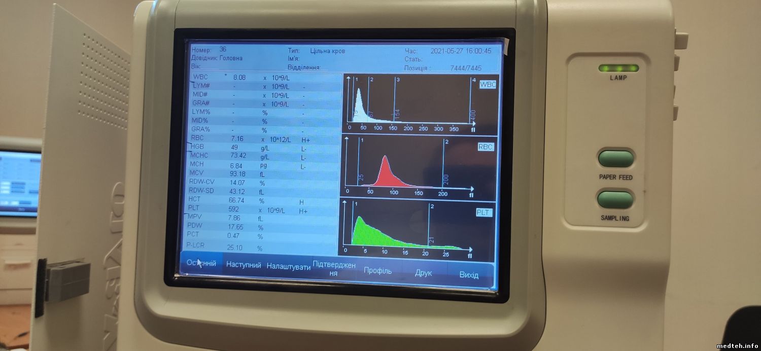

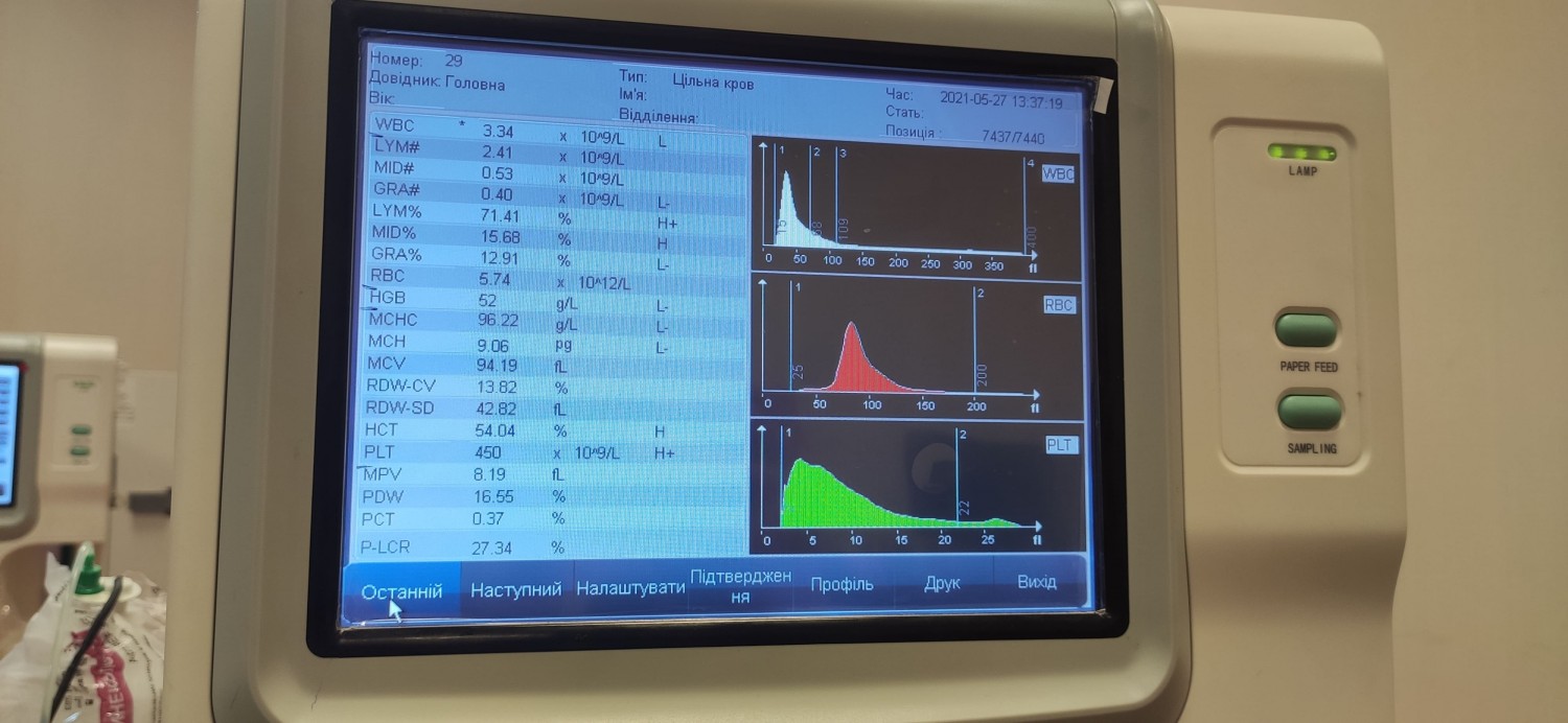

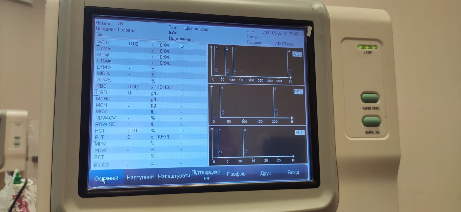

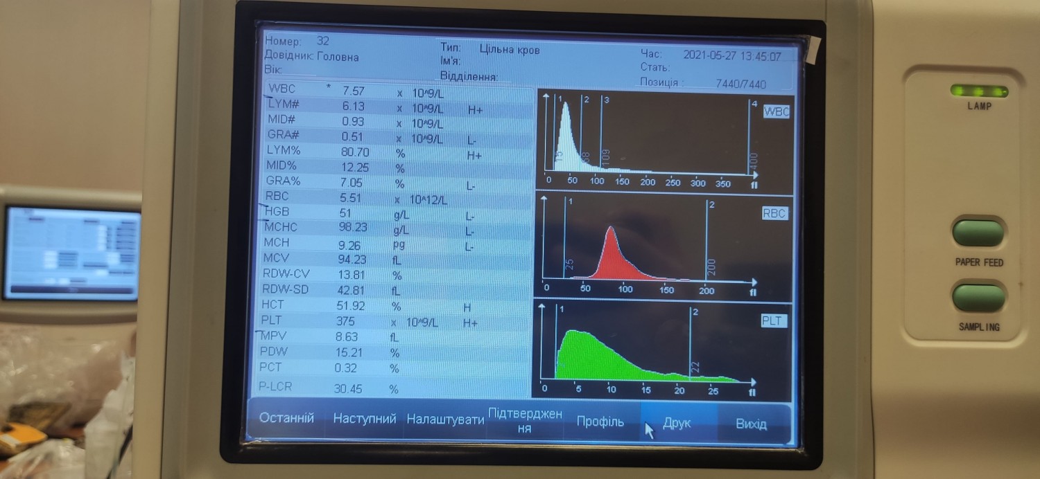

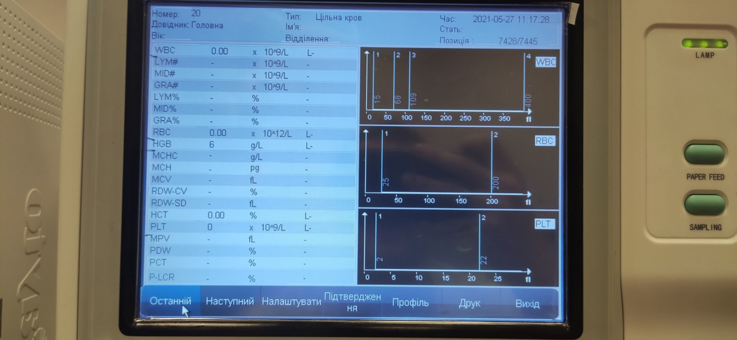

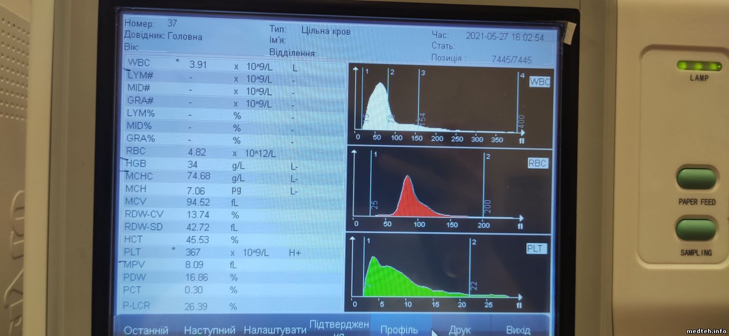

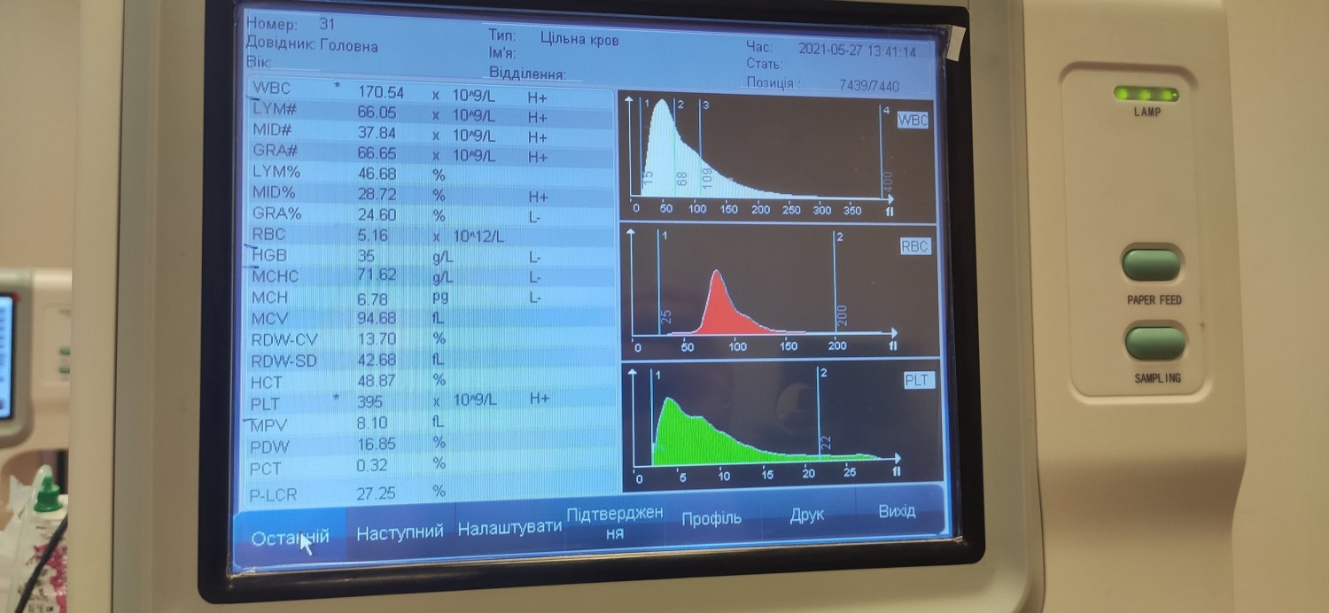

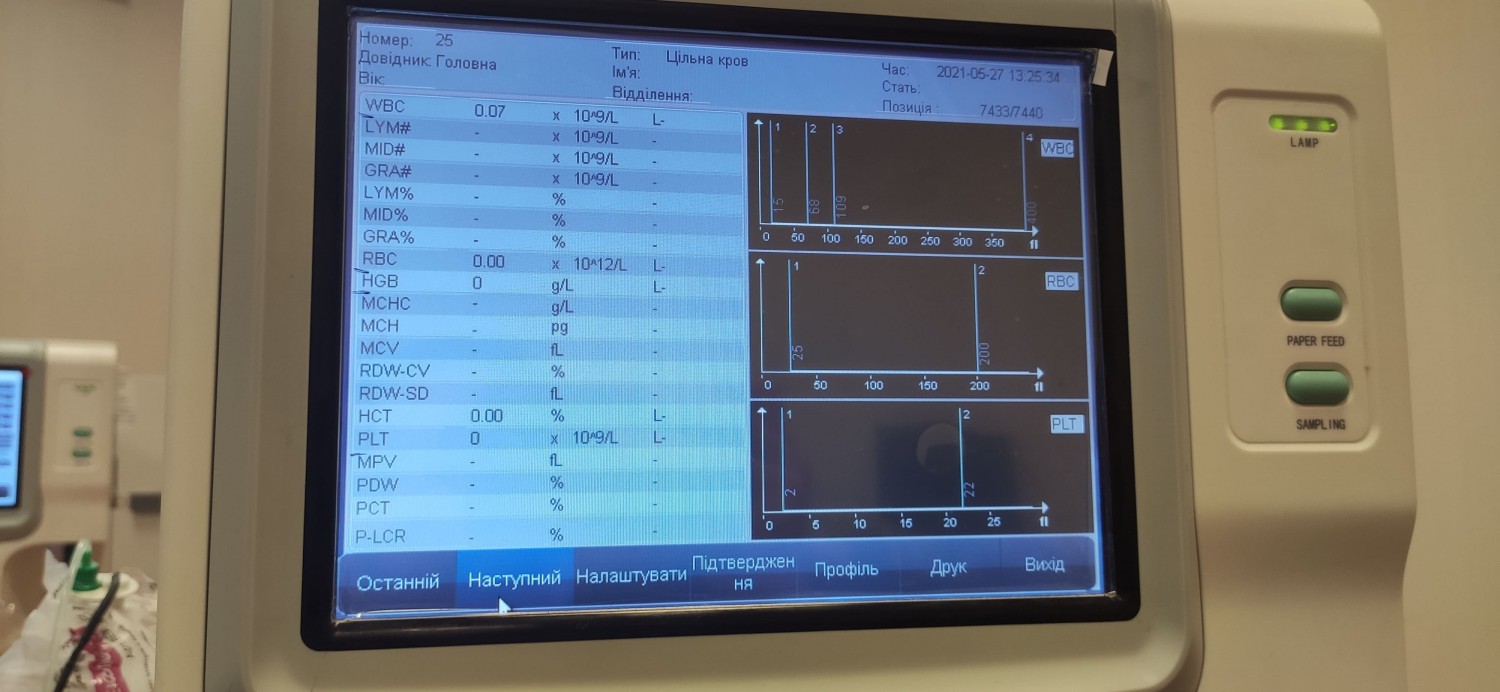

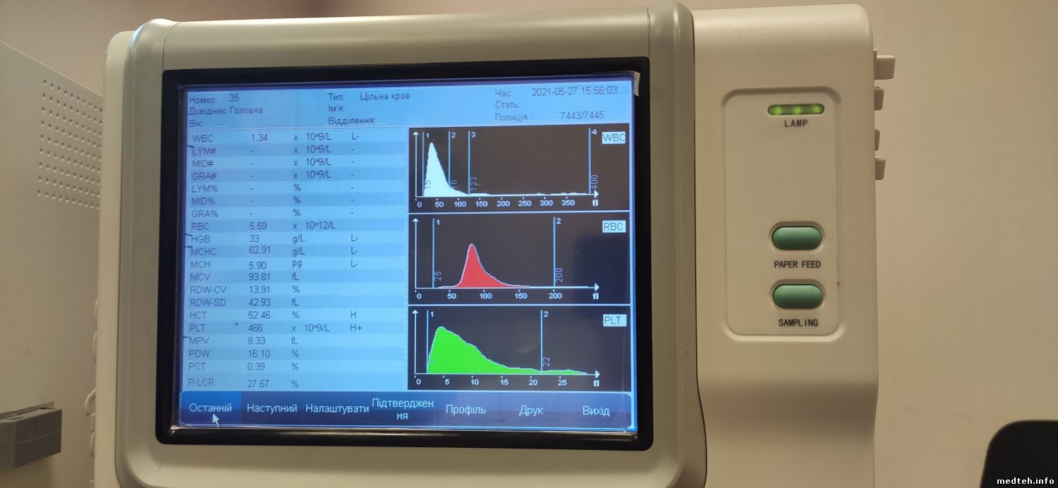

Всем добрый день.
Нужен совет, пропала воспроизводимость у аппарата по всем показателям.
Фото результатов живой крови
Фото результатов холостой пробы
Фото результата с отключенными от платы камерами
Аппарат промывался хлоркой. Результата не дало. Клапана исправны. Апертуры, похоже, целые, без трещин. Потёков на камерах нет. Напряжения на электродах в норме.
В каком направлении двигаться?
4346130.jpg (172.0 Kb) · 3775601.jpg (168.3 Kb) · 0340262.jpg (165.5 Kb) · 7800298.jpg (142.3 Kb) · 1447737.jpg (156.2 Kb) · 8477284.jpg (156.5 Kb)
Сообщение отредактировал sasha03111992 - Четверг, 27.Май.2021, 17:42
sasha03111992Дата: Четверг, 27.Май.2021, 17:36 | Сообщение # 415
Лабораторное оборудование
Донецк
Еще есть фото результатов исследования живой крови с подключенными камерами в обход платы прожига:
Аппарат не откалиброван. К сожалению, нет возможности попробовать контрольную кровь.
vvpДата: Четверг, 27.Май.2021, 19:16 | Сообщение # 416
У вас сообщений: 405
sasha03111992, на фото видно, что у Вас есть второй аналогичный прибор.
Посмотреть, заснять видео работы гидравлики (слив, первое и второе разведение, лизирование, подсчёт в измерительных камерах) на рабочем приборе и сравнить с неисправным.
Перекинуть реагенты местами. Посмотреть настройки в сервисе, сравнить с рабочим прибором. Начать с этого ...
Сообщение отредактировал vvp - Четверг, 27.Май.2021, 19:19
AlexiumДата: Четверг, 27.Май.2021, 19:54 | Сообщение # 417
sasha03111992, замените клапан 1, замените комплект уплотнительных колец на дилюторе и вакуумном шприце.
Проверьте - опустошаются счётные камеры перед добавлением образца и нет ли ошибок с подключением реагентов.
