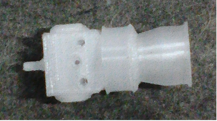

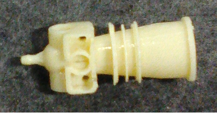

Вопрос с камерами мы решили радикально - сами их изготавливаем. Дешево и сердито. На все аппараты. Срок их службы достиг 2-х лет без претензий по качеству работы. Ну не из прозрачного они пластика и внешний вид хромает (недоработки в технологии изготовления), но это на скорость не влияет. Главное - положительный результат.

Ув. RZVT, а можно фото ваших камер увидеть? Прото интересно как это вживую выглядит. good

Камеры сделаны на 3D принтере?

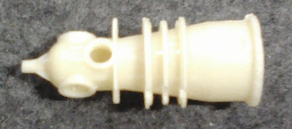

1. Начали с 3d принтера. Сваяли модель, начали печатать. Выводы из содеянного:
- качественная печать занимает времени до 8 часов - не есть гуд
- после печати необходима термообработка для снятия внутренних напряжений. Иначе изделие начинает трескаться по слоям.
- После распечатки и термической обработки требуется дополнительная механическая обработка из-за неидеальности воспроизведения заданной формы (каждый слой имеет "корявость" поверхности + искажается форма отверстий для апертуры, фотодиода и светодиода)
- сильная зависимость результата от выбранного материала и температурного режима.
2. Литье 2-х компонентными пластиками
Время на изготовление сократилось до 1 часа. Механической обработки практически не требует. Недостатки - трудно полностью удалить пузырьки воздуха, но это вопрос совершенствования технологии + выбор пластика (некоторые из них имеют гидрофобные свойства, из-за чего на стенках камеры прилипают довольно крупные пузырьки воздуха, а если они прилипают в зоне апертуры - некорректное измерение).
Кто не поленится - в интернете эта технология расписана в мельчайших подробностях.
Реальный результат - даже при снятом экране кювет PLT падает практически до нуля.
Фотографии выложу на днях, они у меня на рабочем компе.

RZVTДата: Понедельник, 23.Апр.2018, 18:54 | Сообщение # 208
У вас сообщений: 78
инженер-ремонтник
Кривой Рог
Примерно так

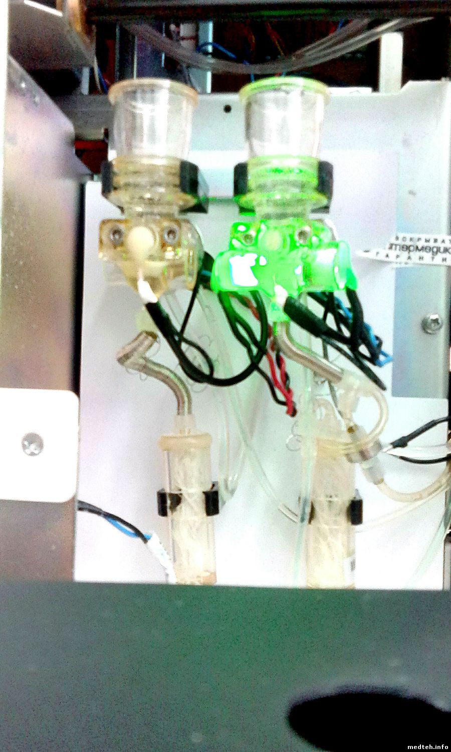

MicroCC 20Plus - скачут показания гемоглобина. Промывали - раз 30, всеми доступными с клавиатуры способами, принудительно - разбавленной белизной. Замеряли объем всасываемой иглой пробы - 9,8 мкл, как по паспорту и показатель не меняется. Все остальные параметры, которые измеряются кондуктивным методом - в норме, только гемоглобин не в норме. То 150, то 127, то 89 на одной крови, то же самое на контрольной крови.
Питание светодиода (540 nm) зеленого - 3,08 вольта стабильно. Разъем проводов светодиода и фотодиода - передергивал. Сидит надежно. На результат не влияет.
Как нам победить этого китайца?

Цитата Terracorp ()
аппарату второй год пошел, еще новый
Из личного опыта: процентов 30 из них даже до этого срока не доживают при потоке человек 150 в день.
Металическая пластина в камере - это так надо скажем так (не стоит гнуть ломать или пытаться достать blush )
Хлоркой систему заполняли, камера не в белке? - это визуально не видно, хлорка все смывает.
А так, если все это уже сделано, то отгнивает светодиод или фотодиод похоже или провод подперебит...
А еще - по возможности фото крупным планом камеры лейкоцитарной со стороны "белого" герметика тобишь с лицевой.

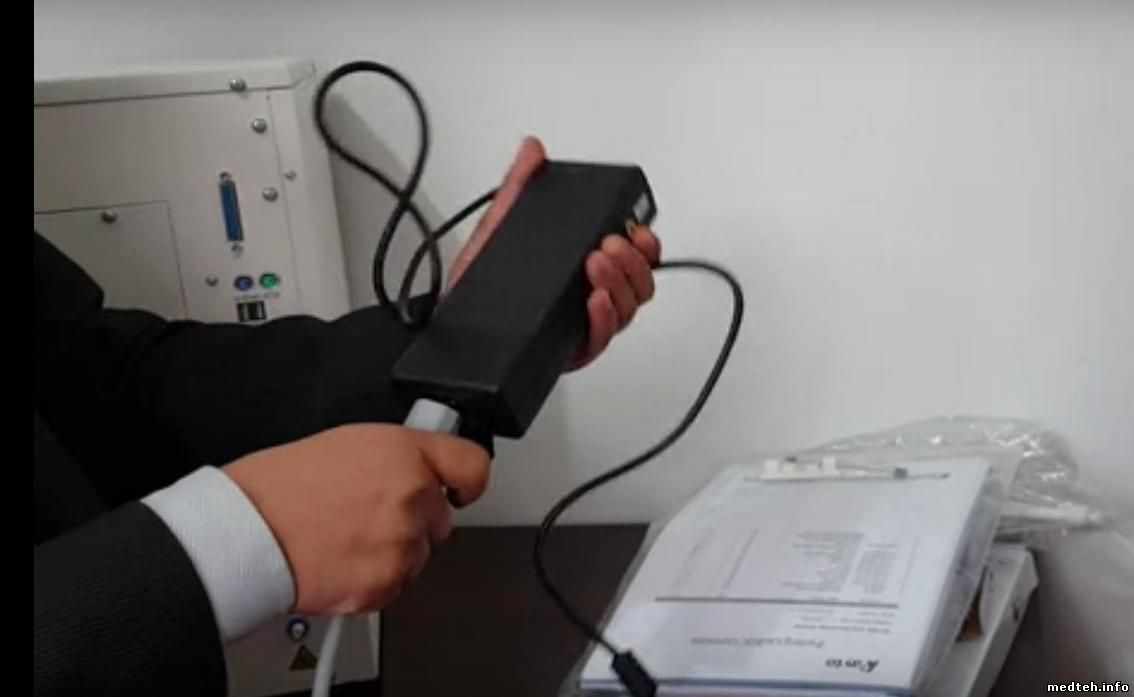

londo85Дата: Среда, 31.Июл.2019, 16:18 | Сообщение # 226

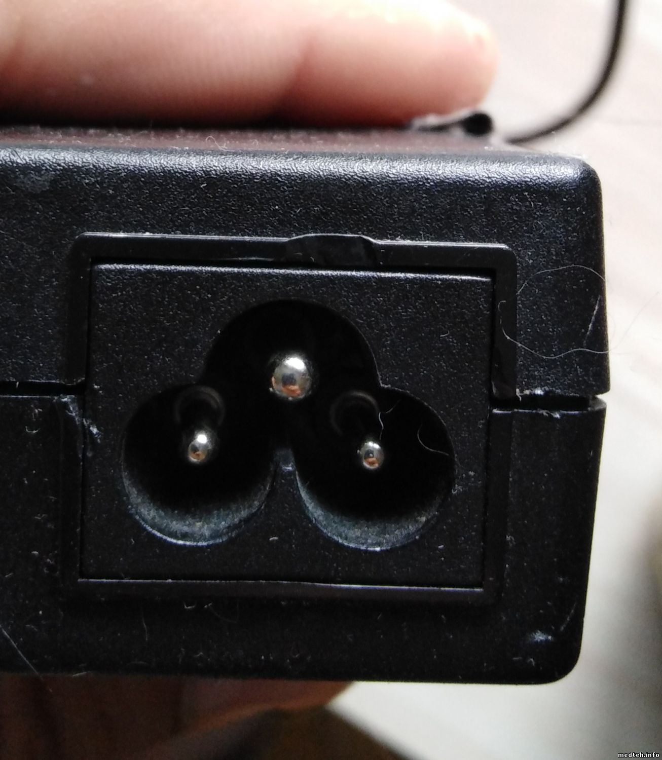

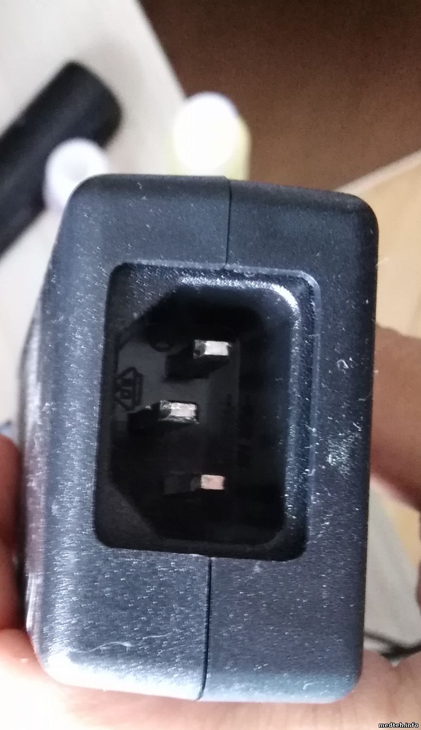

Всем привет, немного странный вопрос. В ЛПУ при переезде потеряли кабель от розетки до адаптера питания просят привезти, я чёт не помню какой там разъем, а ехать прилично до больнички. Подскажите Ррзъём как на 8192867 фото или как на 7060142?Или может другой какой? Поеду покупать на неделе. Заранее спасибо.
Сообщение отредактировал londo85 - Среда, 31.Июл.2019, 16:24

Добрый день
Цитата londo85 ()
как на 8192867 фото
Сообщение отредактировал optimizer - Четверг, 01.Авг.2019, 08:17

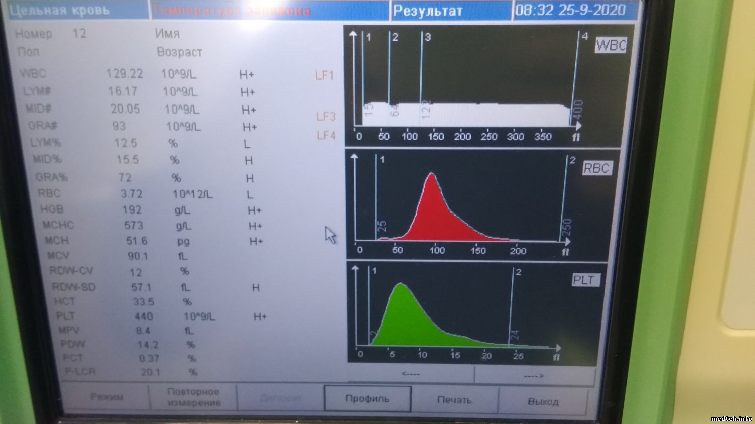

Такая проблема: аппарат стал внезапно показывать WBC в 10-100 раз больше, при этом RBC нормально. Картинка в приложении.
При холостой пробе, все около 0. Растворы нормальные (соседний гемолюкс на них работает норм.).
Долго мыл растворами, дистиллированной водой.
Картинка графика WBC странная, что бы это значило?
AlexiumДата: Пятница, 25.Сен.2020, 07:46 | Сообщение # 230
1-й клапан неисправен
optimizerДата: Пятница, 25.Сен.2020, 08:20 | Сообщение # 231
Был случай с подобной картинкой, когда не поступал лизирующий раствор из баночки.
doctor_farshДата: Воскресенье, 04.Окт.2020, 15:29 | Сообщение # 232
Благовещенск
шланчик от лизирующего раствора до клапана заламился на клапане и поэтому плохо идет лизирующий (он там немного неудачно сделан, особенно когда тетки за бутылку с лизирующим тянут) либо неисправен сам клапан

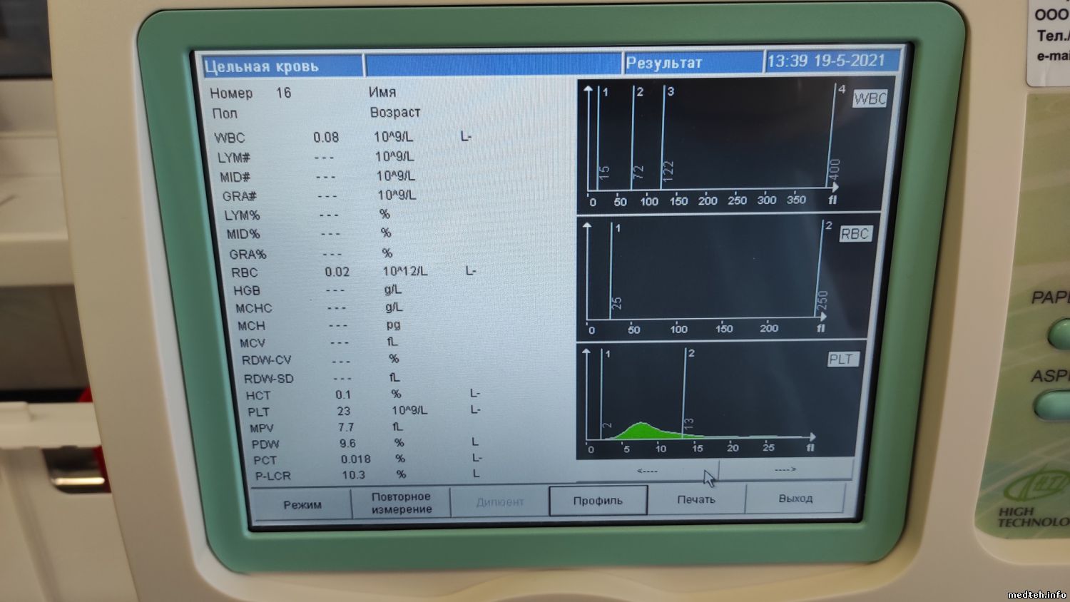

Подскажите, в чём может быть причина отсутствия забора образца иглой пробозаборника?
Все промывки сделаны, игла не забита, по трубке проходит воздух, видно как производится вроде как забор, но результаты теста нулевые или чуть выходят за допустимые значения в холостой пробе. Через раз выдаёт ошибку: "апертура загрязнена".
St16, Ваша вновь созданная тема присоединена к этой. Соблюдайте требования "Правил создания новых тем и размещения сообщений в темах".
Разберитесь с аппаратами micros... и microCC..., на этом форуме есть темы об этих аппаратах и их изготовителях ...
AlexiumДата: Суббота, 18.Сен.2021, 10:51 | Сообщение # 234
Нет забора крови и нулевые результаты с ошибкой засора апертуры это две разные проблемы, лучше Вам не лазить в анализатор с такими знаниями.

Инженер по ремонту мед.техники
Имеется вопрос по анализатору Micro CC 20 Plus.
Лаборанты говорят, что завышен фон по тромбоцитам на холостом ходу, показатель PLT может показывать до 25.
Действительно ли это завышенный фон?
И есть ли скан паспорта на анализатор?
Где можно посмотреть информацию о допустимых погрешностях?
Промывку аппарата делали несколько раз ...
P.S. Лаборанты также говорят, что фон завышен только с утра, спустя пару часов работы он пропадает.
Сообщение отредактировал DanileTs - Среда, 19.Май.2021, 21:12
AlexiumДата: Четверг, 17.Фев.2022, 20:54 | Сообщение # 238
Может промывающий "не свеж"?!
Выключают как анализатор?
Обязательно скан?! https://bio.pnpi.nrcki.ru/wp-cont....ual.pdf

Очень нужен совет, в каком направлении искать неисправность в приборе МикроСС-20 Plus (RT-7600).
Описание проблемы: значение эритроцитов в 2-а раза меньше, все лейкоциты со звездочкой, тромбоциты считает плохо, гемоглобин вроде бы считает хорошо. И корпус бьётся током (при включенном питании на корпусе 90В). Причем, напряжение 9В остаётся даже на полностью выключенном анализаторе с полностью выдернутым шнуром питания. Я его заземлила, так как причину утечки найти не смогла (уже всё отключала, откручивала платы и т.п.).
Что делали: меняли камеру вбс --> начал хорошо раскладывать формулу, звёздочки ушли, но показатели вбс были больше 30. Следом поменяла камеру рбс --> эритроцты не улучшились, а вбс снова стали со звёздочками. (но нет гарантии, что камеры хорошие, я их сняла со старого abx). Ещё меня невероятно смущает, что анализатор считает Гемоглобин, когда провод HGB отключен от платы счёта.
Что-то не так с платой?
Плату я тоже меняла на подменную, проблема не ушла, но и подменная плата не новая, и не факт, что исправная. До этого всего меняла 2-а клапана, шприцы, ничего не помогло.
Буду рада, если кто-нибудь поскажет, что ещё можно проверить и сделать.
Спасибо за внимание!
AlexiumДата: Среда, 15.Июн.2022, 23:10 | Сообщение # 240
mishkotenok, прикладывайте фото измерений с экрана, гистограммы в таких случаях очень информативны.
По всему остальному - это Вы глазами видели и сами делали или "одна баба сказала"?! ...
