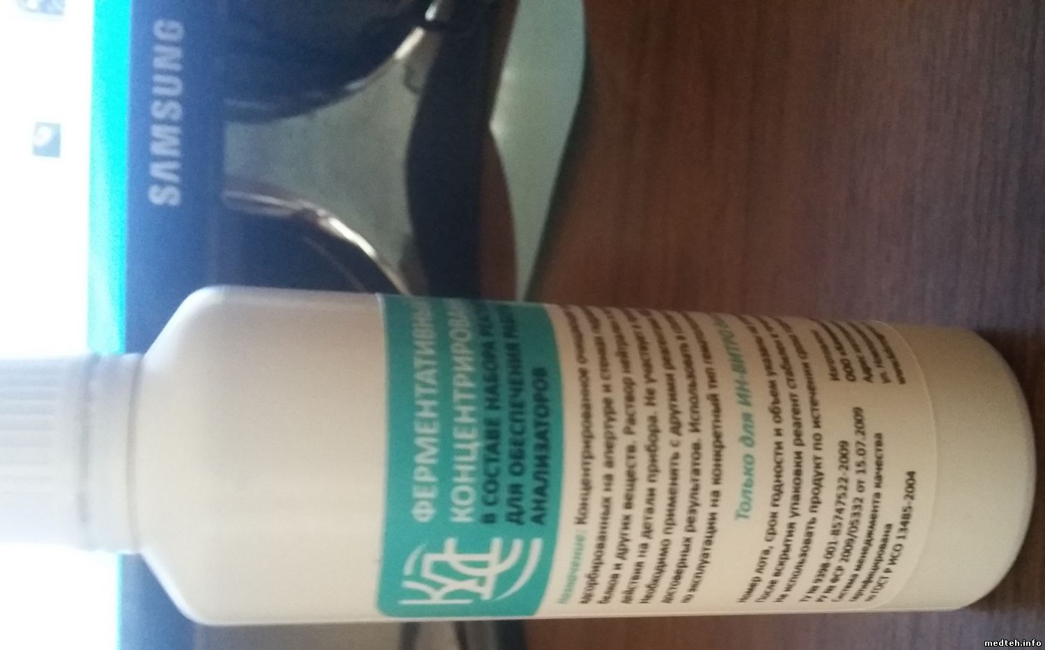

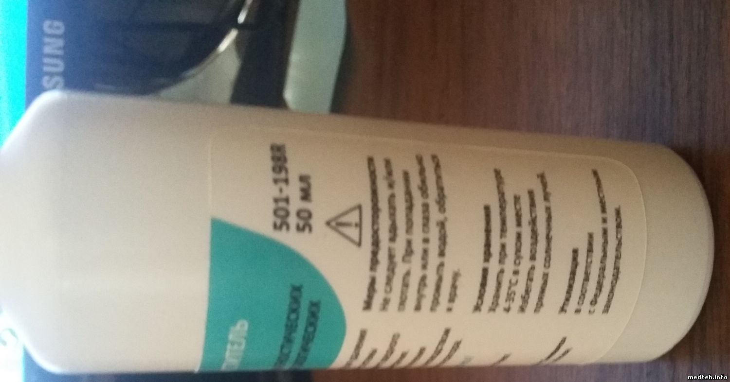

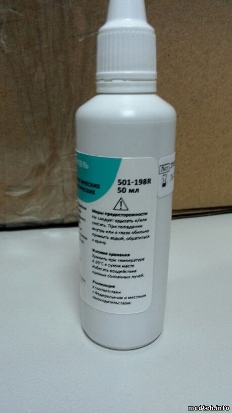

LittlebigДата: Четверг, 06.Июл.2017, 14:17 | Сообщение # 132
У вас сообщений: 49
Курск
ImranMAG004, PLT очень высок. С недавних пор раствор срочной очистки хлорный не рекомендуется к использованию (было письмо официальное). Теперь рекомендуется использовать ферментативный очиститель с каталожным номером: 501-198R. Я его применял - нормально очищает и не такой агрессивный в отличие от хлорного. Попробуйте им почистить камеры.
Сообщение отредактировал Littlebig - Четверг, 06.Июл.2017, 14:43
ImranMAG004Дата: Четверг, 06.Июл.2017, 14:57 | Сообщение # 133
У вас сообщений: 30
Работник
Дербент
Как раз на него и грешу, раньше таких проблем не было. Как заменил, пошли такие проблемы ((( (МБ тупо совпадение)
Вроде чищу тем что Вы написали.
Сообщение отредактировал ImranMAG004 - Четверг, 06.Июл.2017, 15:00
LittlebigДата: Пятница, 07.Июл.2017, 12:22 | Сообщение # 134
У вас сообщений: 49
Курск
ImranMAG004, а как чистите? Я несколько анализаторов этим раствором уже отмыл. На шприц трубку силиконовую одел и вручную 3 мл. ввел в камеры. Дал отстояться и потом туда-сюда гонял шприцем. Можно еще трубки с камер поснимать и через них погонять раствор.
