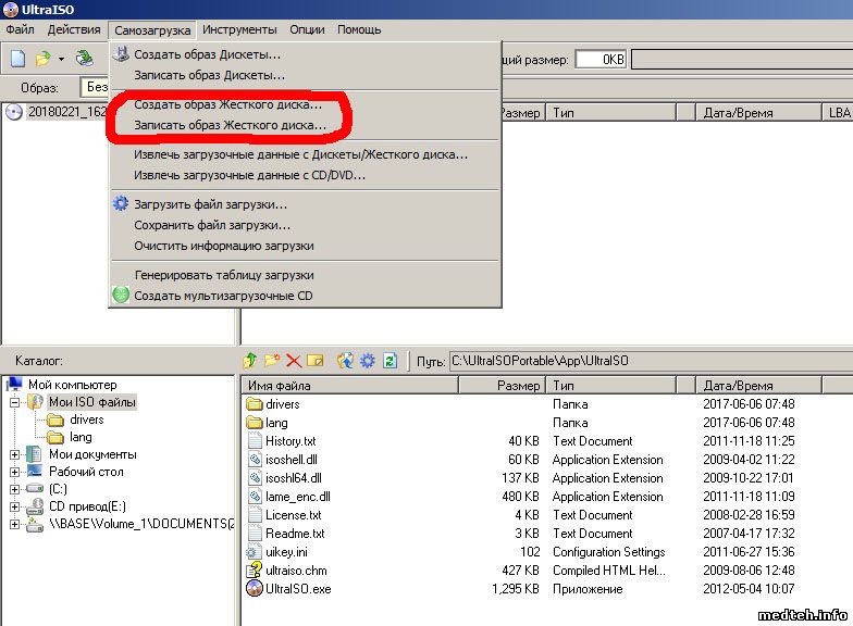

Такой вопрос. У нас две флешки на micro cc. Одна - работает, а вторая не запускает аппарат... С помощью какого софта можно скопировать образ флешки? Писали с помощью загрузочного диска при помощи акроникс не через Винду. Ничего не скопировалось....
LittlebigДата: Вторник, 20.Фев.2018, 13:40 | Сообщение # 162
У вас сообщений: 49
Курск
UltraISO использовал я

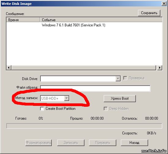

А какие вообще действия по копированию? Создаю образ загрузочной флешки на компе, и потом через кардридер накидываю его на другую флешку?

Да, там формат вроде *.ima будет. Там какая-то заморочка была в пункте "Метод записи", но я, честно, не помню в чём там разница.

перебросил образ на флешку. При загрузке пишет missing mbr helper... Видимо, надо менять флешку
LittlebigДата: Четверг, 22.Фев.2018, 10:03 | Сообщение # 175
У вас сообщений: 49
Курск
MBR - main boot record. Загрузочная область отсутствует. Надо наверное с рабочей флешки отдельно скопировать загрузочную область и переписать на старую.

А метод записи какой выбирали?

самозагрузка-создать образ дискеты...
я подозреваю, что надо было:
самозагрузка-извлечь загрузочные данные с дискеты,
и потом их как-то туда накинуть
