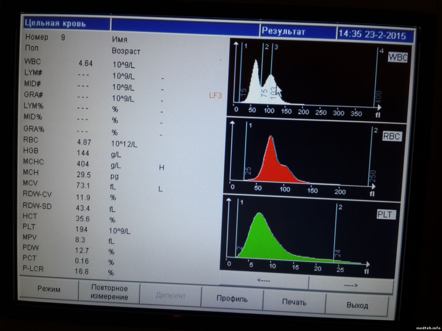

проблема в результатах, не показывает данные по лейкоцитам только WBC и все (на человеческой крови).
от RBC и ниже все показывает.
А по контрольной крови -всё показывает кук нужно.
Подскажите где копать
на фото тест человеческой крови, всё видать.
Сообщение отредактировал nif89 - Суббота, 07.Мар.2015, 20:17

Если аппарат по контрольной крови показывает нормальные значения, значит аппарат исправен.
Копать нужно в сторону забора/транспортировки/подготовки образцов крови.
AlexiumДата: Понедельник, 23.Фев.2015, 17:13 | Сообщение # 52
Да там и так видно, где-то подсасывает воздух, или камера или уплотнительные кольца апертуры (лейкоцитарная камера).

Кровь какая, капиллярная или венозная используется?

nif89, Для начала замените лизирующий и еще раз фотку экрана. Ошибка LF3 может говорить о неспособности лизирующего подготовить пробу для просчёта.

пользовались реагентами Hospitex(лизирующи, моющий и диюлент)
заказал родные реагенты, как придут по результату отпешусь.
спасибо всем отклинувшимся

Проблема была в неродных реагентах, на родных реагентах вроде норм.
На человеческой крови стало все показывать, вроде все нормально, только на графике WBC показывает LF2????

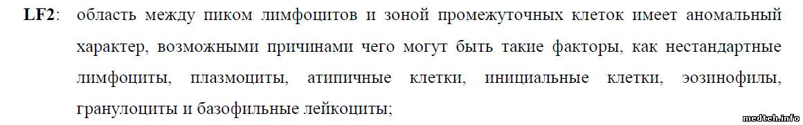

У кого нибудь есть коды ошибок???
Что может означать LF2???
eroigorДата: Вторник, 03.Мар.2015, 11:10 | Сообщение # 57
У вас сообщений: 275
Cервисный инженер
IzheVWsk
nif89, Описание из инструкции пользователя. bye2

Проблема была в лизирующем.
