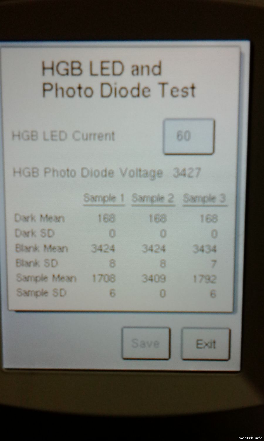

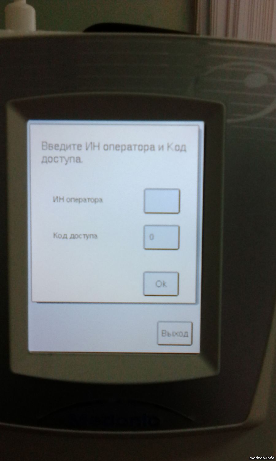

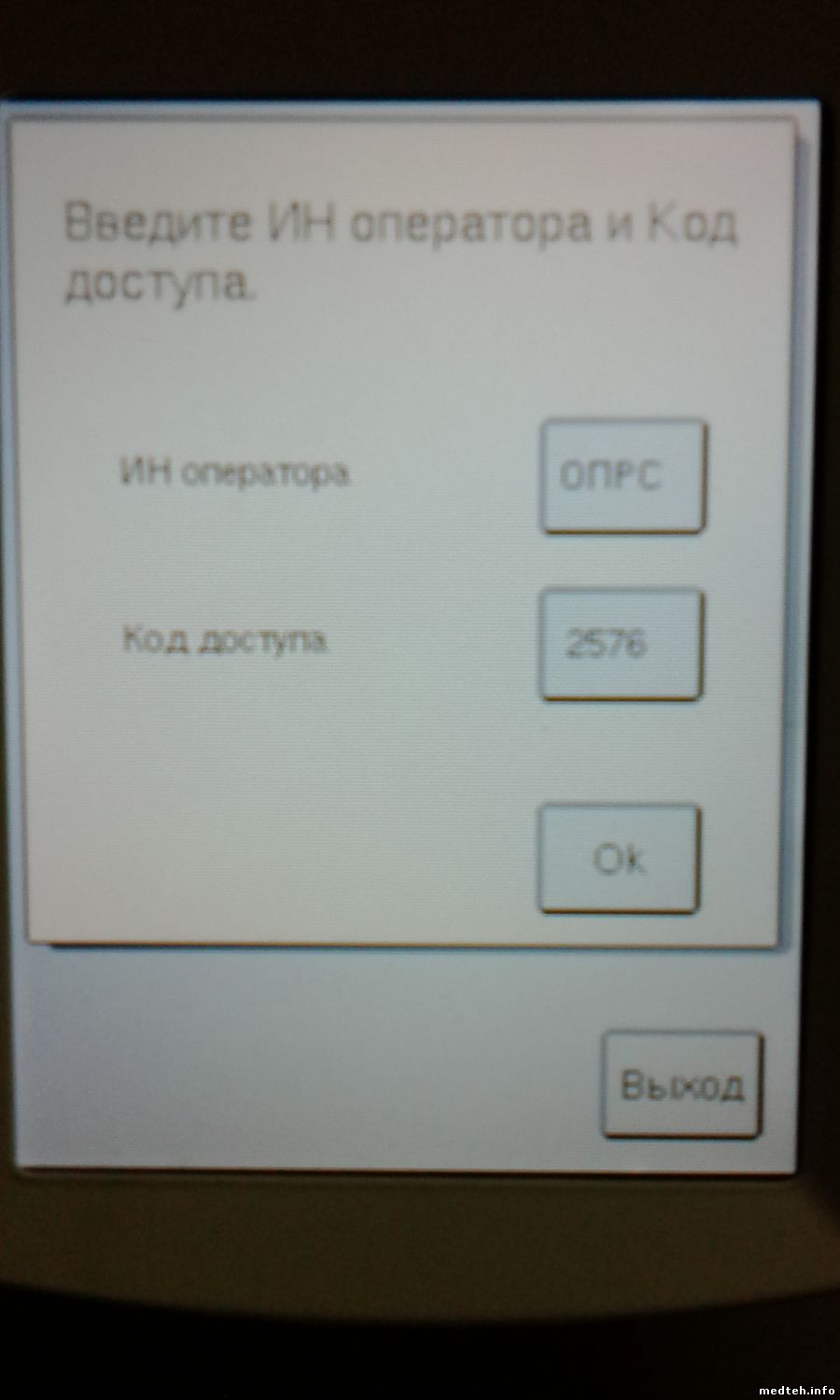

TerracorpДата: Вторник, 05.Май.2015, 07:36 | Сообщение # 168
У вас сообщений: 103

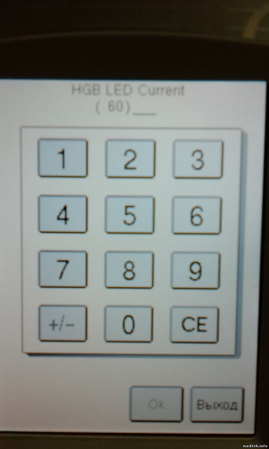

Подскажите, пожалуйста, пароль для изменения параметров. 2576 - это на калибровку, а при изменении напряжения LED просит нечто другое. Мануала нет, поставщики предоставили распечатку из 3 листов, где описано включение и выключение.
AlexiumДата: Вторник, 05.Май.2015, 09:11 | Сообщение # 169
Не очень понял про что вы, гемоглобин регулируется потенциометром на плате, инструкция на форуме есть.
TerracorpДата: Вторник, 05.Май.2015, 09:18 | Сообщение # 170
На моем медонике нет потенциометра, зато есть сервмсная функция регулировки из меню кнопками. Регулируется нормально, но чтобы сохранить параметр, требует пароль.

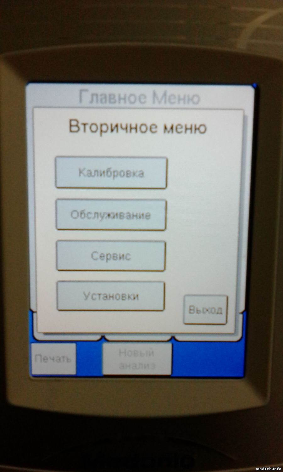

AlexiumДата: Вторник, 05.Май.2015, 11:05 | Сообщение # 171

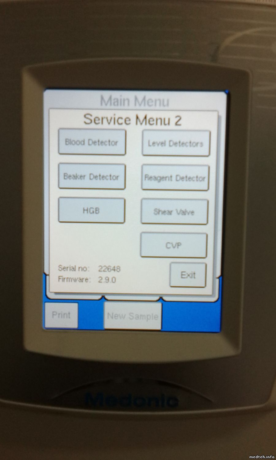

Если можно - приложите фото этого меню, новая модель, старая???

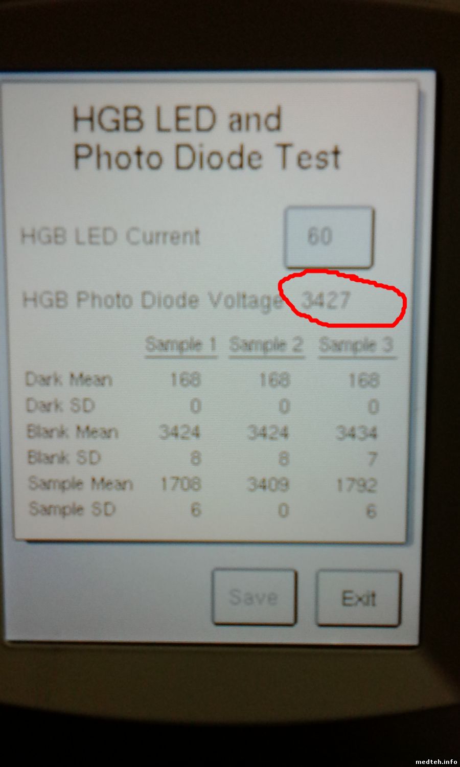

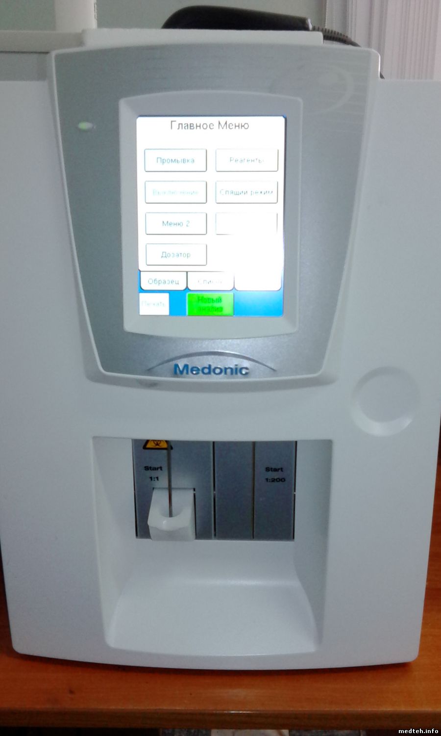

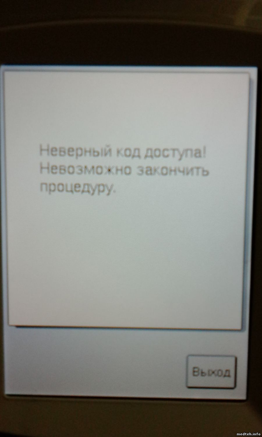

TerracorpДата: Вторник, 05.Май.2015, 13:10 | Сообщение # 172
Я не особо разбираюсь в медониках, не могу сказать новый аппарат или старый. По всей видимости новее, чем с потенциометром, раз регулировки из меню. Не скажу точно. Прикрепляю архив фото.
2614467.jpg (65.0 Kb) · 5466492.jpg (72.3 Kb) · 9218787.jpg (71.7 Kb) · 4606839.jpg (72.2 Kb) · 6783204.jpg (72.6 Kb) · 6938899.jpg (71.7 Kb)
Сообщение отредактировал Terracorp - Вторник, 05.Май.2015, 13:13

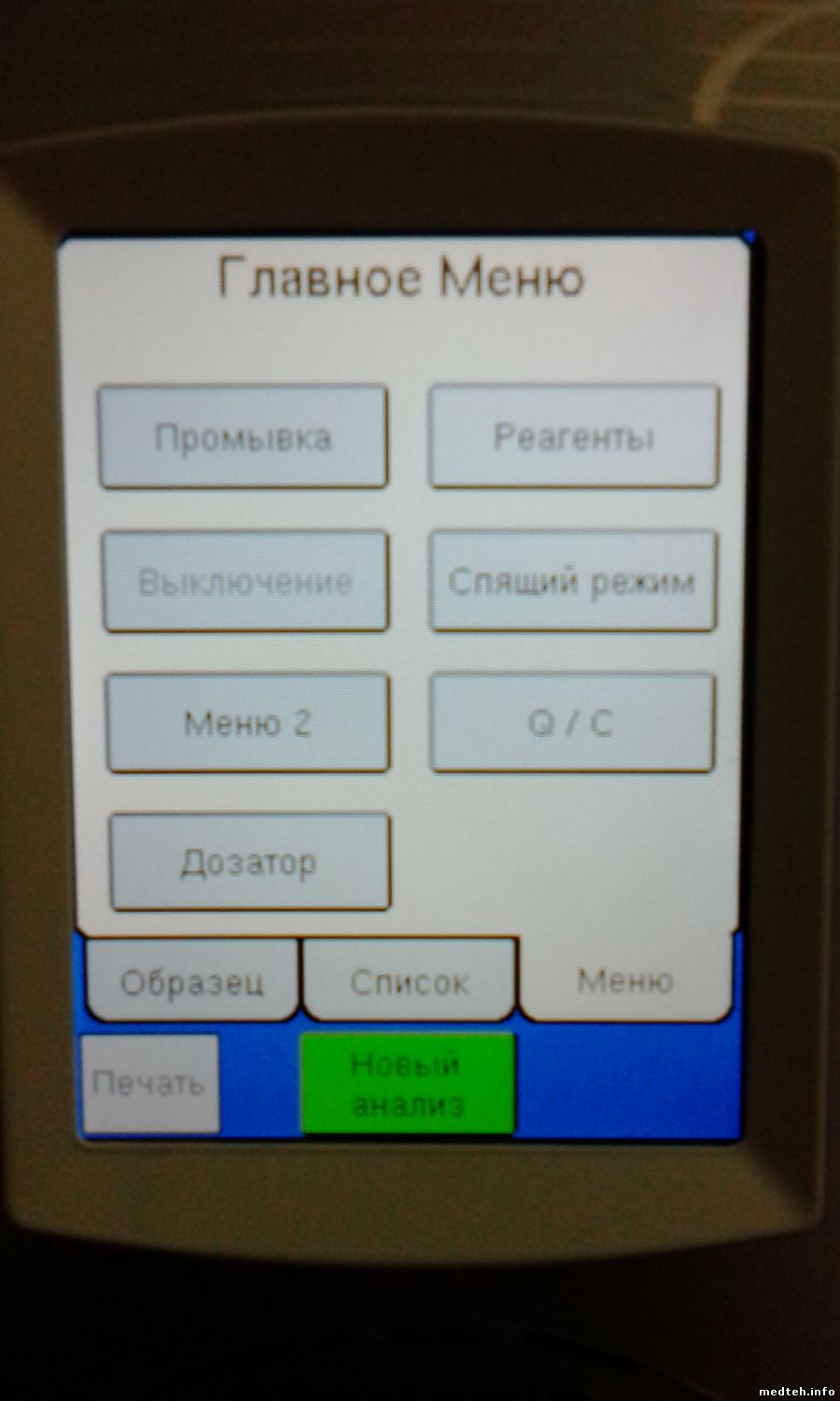

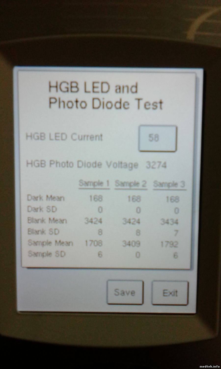

TerracorpДата: Вторник, 05.Май.2015, 13:15 | Сообщение # 173
И еще фото
8237455.jpg (77.8 Kb) · 5616483.jpg (67.3 Kb) · 2749693.jpg (62.3 Kb) · 4876333.jpg (61.1 Kb) · 7454446.jpg (62.1 Kb)
RizvanДата: Вторник, 05.Май.2015, 14:41 | Сообщение # 174
У вас сообщений: 79
Грозный
Попробуй этот 3819 оператор.
TerracorpДата: Вторник, 05.Май.2015, 14:45 | Сообщение # 175
Спасибо, завтра отпишусь.
RizvanДата: Вторник, 05.Май.2015, 14:56 | Сообщение # 176
У вас сообщений: 79
Грозный
И еще, судя по фото напряжение HGB 3274 попадает в рамки нормы 3200-3600, хотя можно и поднять немного.
TerracorpДата: Вторник, 05.Май.2015, 14:59 | Сообщение # 177
Гемоглобин считает из 10 анализов один или два раза, может вообще 20 анализов пропустить, а может 10 раз подряд выдать нормальный анализ по гемоглобину. (Строчка гемоглобина остается пустой). Все остальное считает без проблем. Оптика чистая, вроде в норме. Думаю-решаю, что ему надо?
Сообщение отредактировал Terracorp - Вторник, 05.Май.2015, 15:00
RizvanДата: Вторник, 05.Май.2015, 15:13 | Сообщение # 178
У вас сообщений: 79
Грозный

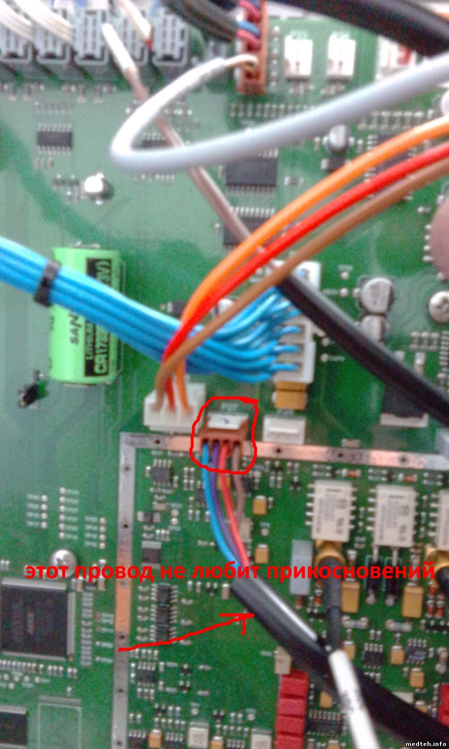

Контакты лампочки и фотометра HGB проверял на коррозию? и напряжение которое 3274 на другом фото 3427 само так прыгает или ты его менял?
AlexiumДата: Вторник, 05.Май.2015, 19:47 | Сообщение # 179
Не лезьте в сервис, там все правильно установлено, HGB LED 59-60.
Вот с этого и надо начинать. Сам светодиод или фотодиод не болтаются в отверстиях камеры???
TerracorpДата: Вторник, 05.Май.2015, 19:52 | Сообщение # 180
Напряжение менял, чтобы показать, что он требует пароль для сохранения. В том то и загвоздка, что напряжение и весь оптический канал стабилен. Не плавает, сколько я не наблюдал за ним. Перемешивание хорошее, заполняет объем тоже на ура.

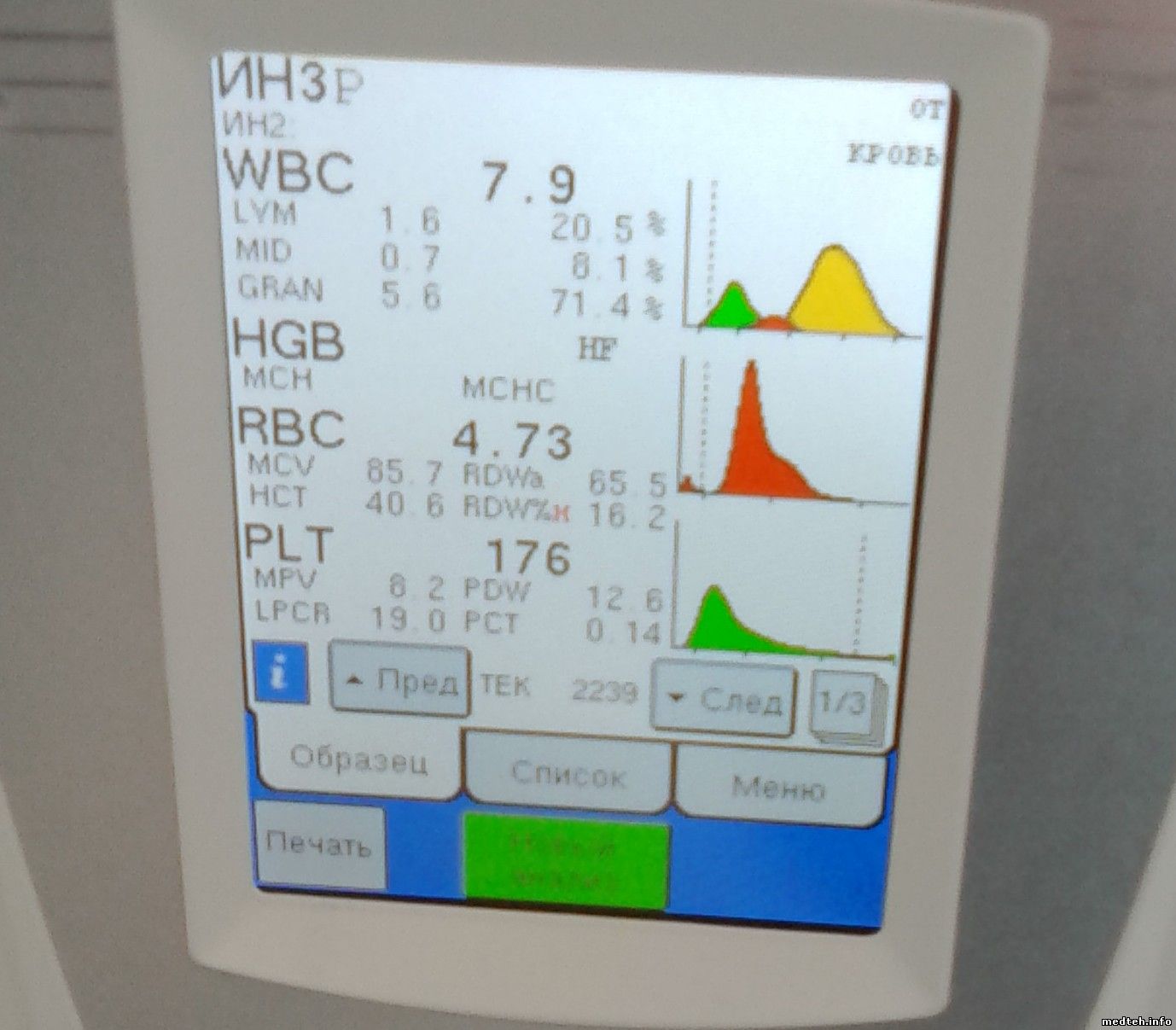

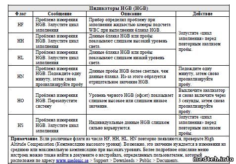

AlexiumДата: Вторник, 05.Май.2015, 20:06 | Сообщение # 182
Фотографии с экраном анализа, какие флаги?
TerracorpДата: Вторник, 05.Май.2015, 20:08 | Сообщение # 183
Ок, завтра проведу с ним еще одну фотосессию. Я не помню насчет флагов.

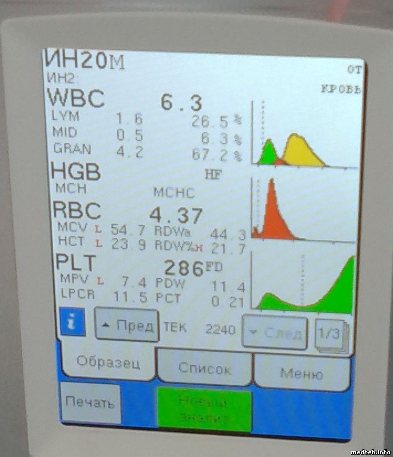

TerracorpДата: Среда, 06.Май.2015, 08:10 | Сообщение # 184
Вот такие результаты выдает.
AlexiumДата: Среда, 06.Май.2015, 09:59 | Сообщение # 185

DolfДата: Понедельник, 11.Май.2015, 12:13 | Сообщение # 187
У вас сообщений: 367
Terracorp, Коллега!
Судя по тому, что лейкоциты считаются нормально - можно сделать вывод, что лейкоцитарная камера нормально заполняется и лизис проходит.
Проверь-ка кабель, идущий от фотометра в "маму" (и его контакты) - могу предположить, что проблема там.
Желаю успехов.
Продолжатель династии
