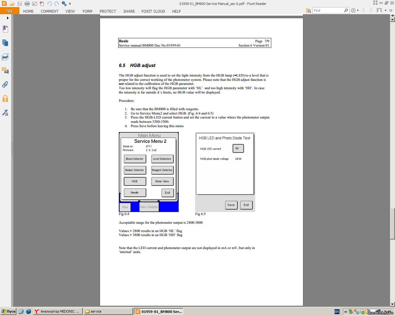

Уважаемы коллеги, подскажите пожалуйста какое напряжение HGB Voltage считается нормальным. Нет ли у кого описания севисного меню и настройки прибора
doctor_farshДата: Суббота, 17.Янв.2015, 15:23 | Сообщение # 141
Благовещенск
У меня на двух аппаратах значение 60 на одном и 58 на другом. Изменить их не дает пароль. Надо конкретно несколько раз гипохлоридом и если никак, то открываеш верхнюю крышку, там есть подстроечный резистор, малость подкручиваешь и таким образом можно регулировать значение HGB (без пароля естественно) токма не переборщи чтоб не спалить светодиод.
CrossДата: Понедельник, 19.Янв.2015, 00:36 | Сообщение # 142
У вас сообщений: 96
Это не напряжение, КУ. Напряжение по бланку около 2800
Serg74Дата: Понедельник, 19.Янв.2015, 07:48 | Сообщение # 143
У вас сообщений: 1101
Инженер лаборатория ИВЛ
doctor_farsh,
смотри приложенное

DolfДата: Понедельник, 26.Янв.2015, 14:33 | Сообщение # 146
У вас сообщений: 367
Добрый день, коллеги!
Проблемы с показаниями вольтажа фотометра возникают или из-за загрязнения лейкоцитарной камеры как правильно отметил EvilEL,
Но может причиной быть и деградация корпуса камеры (под воздействием лизера и "злоупотреблением" гипохлорида).
Однако крутить потенциометры крайне не желательно - можно навсегда забыть про линейность по гемоглобину.
Выход правильный: менять камеру.
Выход быстрый, но временный: поменять местами эритроцитарную и лейкоцитарную камеры (не забыв при этом поменять и апертуры тоже).
Продолжатель династии

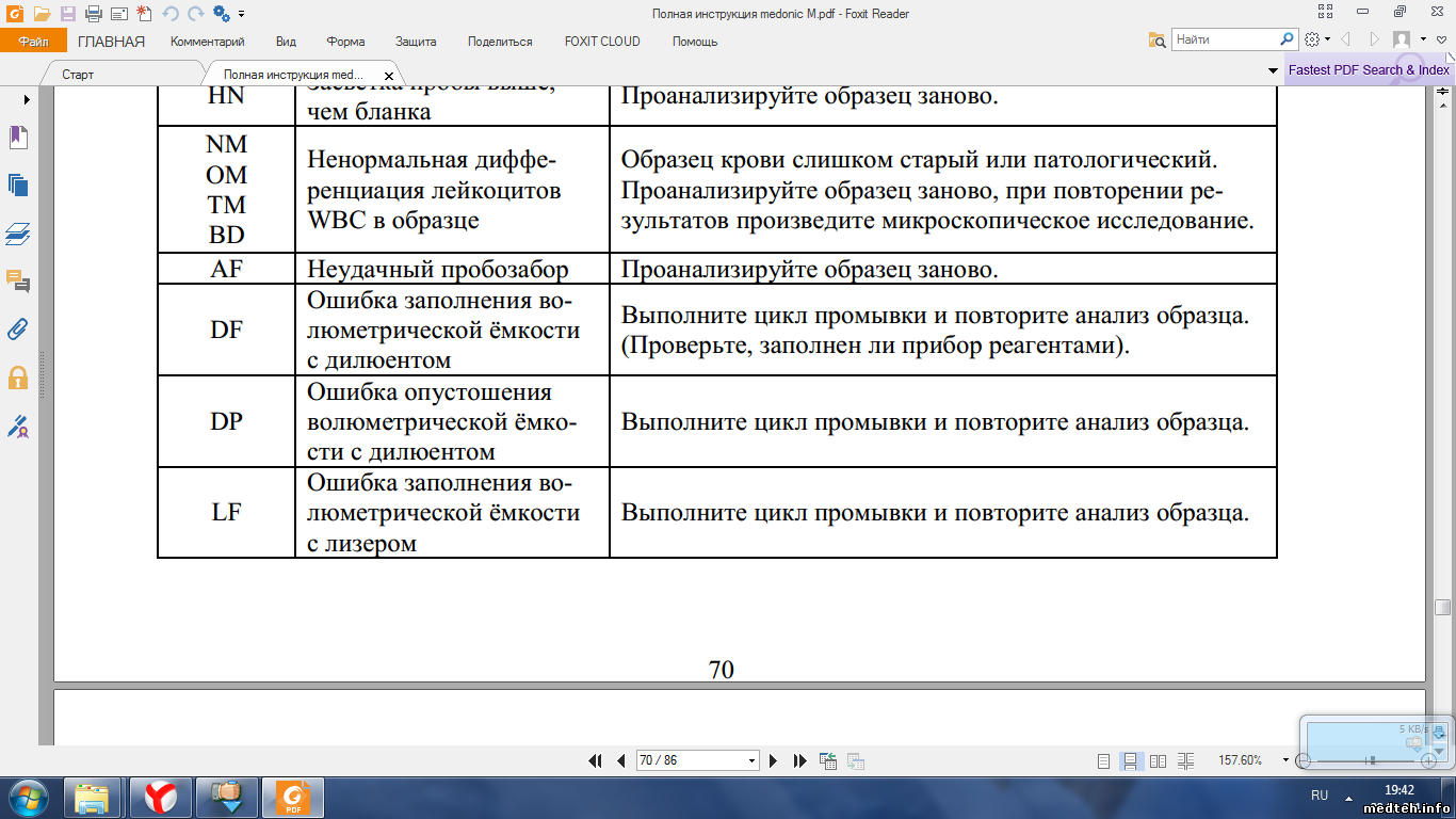

Доброго времени суток, не подскажите у меня этот медоник не показывает результаты измерения фона по всем измерениям флаги DP и не убираются.Я его и промывал,и прожигал.Где смотреть не подскажите? Первый мой анализатор в ремонте unknown

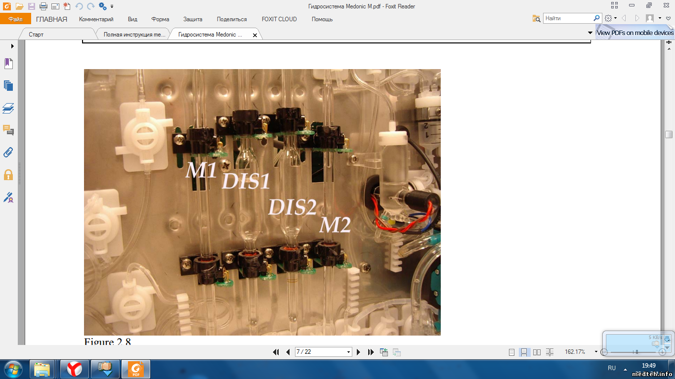

Добрый вечер! В отсеке под правой крышкой есть клапана через них проходят мягкие трубочки, они любят слипаться в самом центре, потяни их влево или вправо, но лучше если осторожно снять фиксатор, который прижимает трубочку к клапану и хорошенько размять мягкую трубочку. В первую очередь проверить клапана которые находятся в зажатом положении.
pyo5Дата: Суббота, 28.Фев.2015, 12:49 | Сообщение # 159
У вас сообщений: 794
ИВЛ, лаборатория и т.д.
Петропавловск-камчатский
Под этой же крышкой схема гидравлики... Если посмотреть...

Присоединюсь к предыдущим участникам в советах , а скрин из пользовательской по ошибке, далее копай по гидросхеме. Проблема не опустошаются волюметрические емкости - при снятой крышке посмотри как ведут себя М1 и М2 - это при подсчете, DIS1 и DIS2 на стадии подготовки к измерению, посмотри с которой не происходит слив - и проверь труби в соответствующем клапане. wink
