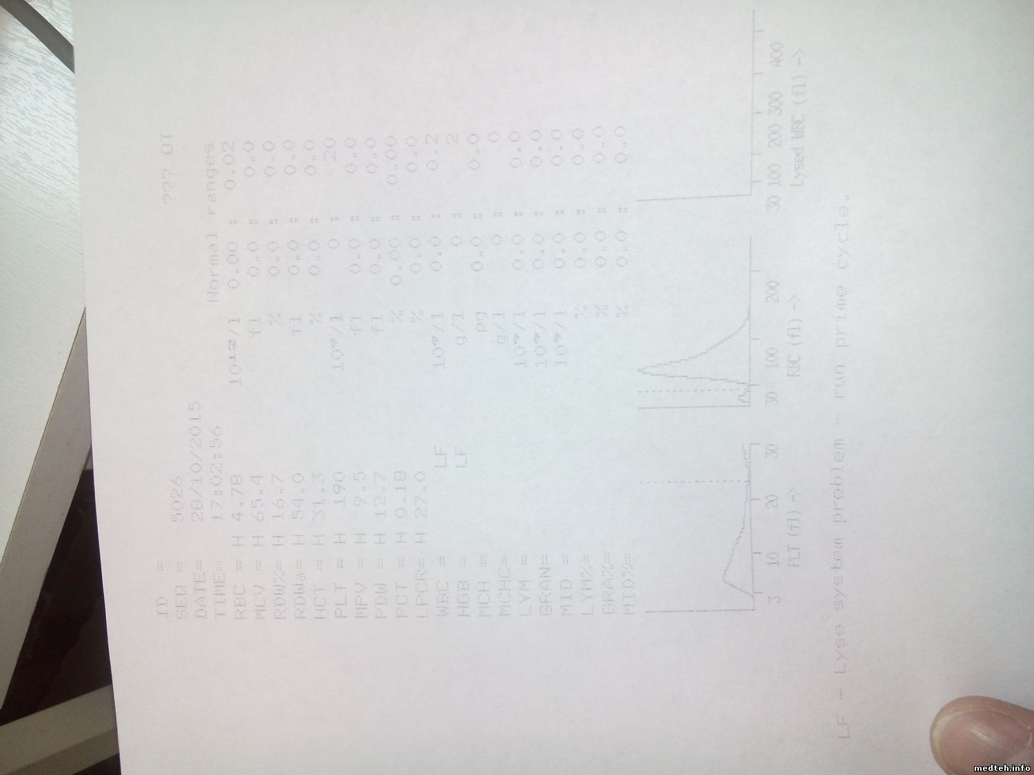

День добрый! Есть вопрос.
Поступила жалоба от докторов:
Медоник занижает резульльтаты, гемоглобин и все остальные тоже в 2-3 раза.
Не правдоподобные совсем выдает результаты.
Фон по тромбоцитам присутствует.
Формулу крови тоже перестал показывать.
Забор крови (цельной из пробирки тоже уменьшился примерно в два раза)
Флажок L показывает.
Приехал на ремонт.
Вижу - прибор не старый, в хорошем состоянии. Что радует.
Что было сделано:
Промыты обе камеры - как по инструкции гипохлоридом, затем дистилировкой, затем перекисью водорода, затем снова дистилировкой.
Произведена процедура удаления сгустков - по инструкции - гипохлоридом.
Очищены фильтры - те что с металлической сеточкой - там нашлись волокна ваты, но совсем не много.
Произведена промывка синеньким промывочным раствором (со свойствами жидкого мыла), а затем дистилировкой.
К сожалению, не могу откалибровать - нет у них калибровочной крови.
Что изменилось:
1)формулу крови стал показывать
2)гемоглобин и прочее занижает как и раньше. примерно в два раза
3)фон по тромбоцитам остался
4)забор крови иногда нормальный, а иногда как и раньше наполовину
Выспросил у врачей, что они сами до меня делали, выяснилось:
чистили заборную иглу сами тоненькой мандреной
поромывали сами через заборную иглу гипохлоридом и перекисью тоже.
Попросил докторов больше ваткой со спиртиком никогда не пользоваться и мандреной тоже не чистить ничего самостоятельно, т.к. во внутренней пластиковой трубочке от нее задиры могут быть.
У меня по прежнему ощущение что где-то есть засор.
Может в поворотном клапане, а может проблема с апертурами...
Может все-таки это где-то волокна ваты остались?
Кто сталкивался?
Что еще можно сделать?
Drive shanti. Om.
Сообщение отредактировал Garik - Среда, 28.Окт.2015, 03:29
DolfДата: Среда, 28.Окт.2015, 07:49 | Сообщение # 246
У вас сообщений: 367
Garik, Доброе утро, коллега!
А попробуй-ка заменить тефлоновую трубку в пробозаборнике. Если чистили "мандреной", не исключено, что засор может быть там.

Garik, Да, и еще: а как прибор считает кровь в режиме разведения образца?

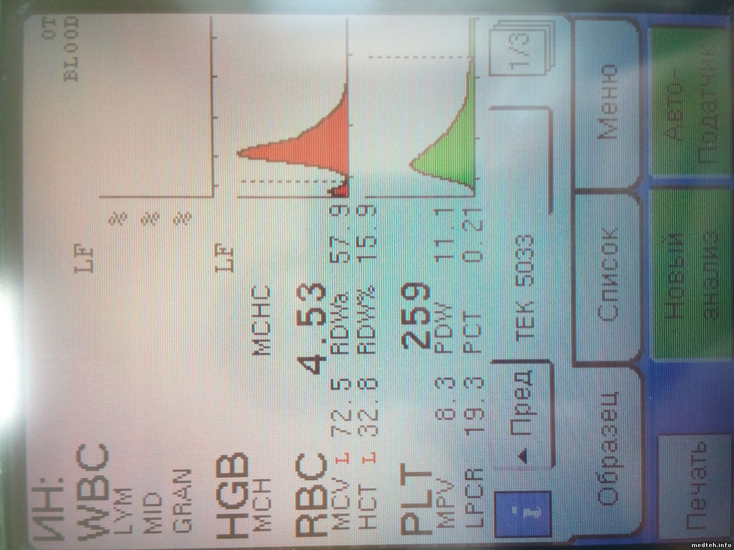

Доброго времени суток!
Не могу понять почему не выводится лейкоцитарная формула? Подскажите
GarikДата: Среда, 28.Окт.2015, 15:05 | Сообщение # 250
У вас сообщений: 79
Alexium, благодарю за совет.
Если речь идет о пластиковой лицевой панели, то конечно же, я ее снимал т.к. проводил процедуру удаления сгустков. А там надо добраться до клапана 27.
А он закреплен на лицевой стороне корпуса, слева, рядом с поворотным клапаном..
Так вот - там все визуально чисто.
Если речь идет о снятии корпуса поворотного клапана, то я его не трогал пока.
Drive shanti. Om.
DolfДата: Среда, 28.Окт.2015, 15:17 | Сообщение # 251
zuki-56, Добрый день, коллега!
Причин такого явления может быть множество: качество реагентов, состояние прибора, качество пробирок, правильность отбора и хранения образца и т.д.
Продолжатель династии
zuki-56Дата: Среда, 28.Окт.2015, 15:26 | Сообщение # 252
У вас сообщений: 44
инженер по мед. оборудованию
Грозный
Все пробовал
zuki-56Дата: Среда, 28.Окт.2015, 15:27 | Сообщение # 253
У вас сообщений: 44
Грозный
Реагенты свежие, аппарата стоял 3 месяца и ждал Реагенты
zuki-56Дата: Среда, 28.Окт.2015, 15:28 | Сообщение # 254
У вас сообщений: 44
Грозный
А сейчас даже не хочет работать, точнее формулу показывать
zuki-56Дата: Среда, 28.Окт.2015, 15:30 | Сообщение # 255
У вас сообщений: 44
Грозный
Вот фото

Вообще то существует такой формат вывода информации.
Что рисует вместо формулы?
Простите, писал до Фото.
Скорее всего эмульсия после первого разведения и не попадает в WBC камеру.(судя по результатам из-я HGB).
Я выкладывал полную гидросхему с алгоритмом работы аппарата. Поищи и посмотри.

Garik, Коллега!
Проверь, как он считает в режиме предилюции: сразу будет понятно проблема в количестве отбираемого образца (пробозаборный узел) либо где-то глубже.
DolfДата: Среда, 28.Окт.2015, 15:53 | Сообщение # 259
zuki-56, pyo5, Вообще, коллеги, судя по показаниям прибора (того, что видно на последней картинке) могу сказать, что в лейкоцитарную камеру вообще ничего не попадает. По этой причине формула считаться и не может, поскольку лейкоциты не считаются совсем по причине не поступления лизера (подтверждение - ошибка LF).
Так как прибор простаивал в ожидании реагентов, полагаю, что где-то отложилась соль. Скорее всего реагентный клапан (его номер не помню, но стоит на задней стенке прибора и соединен со штуцером лизирующего шланга). Можно попытаться его разобрать и почистить (но сначала лучше попытаться промыть). И следует иметь в виду, что после разборки не всегда удается его собрать. Тогда придется менять. А все это потому, что когда кончились реагенты, никто не удосужился прибор промыть и законсервировать.
P.S. С такими сотрудниками лабораторий мы (инженеры) еще долго не будем без работы ;-)
pyo5Дата: Среда, 28.Окт.2015, 15:56 | Сообщение # 260
У вас сообщений: 794
ИВЛ, лаборатория и т.д.
Петропавловск-камчатский
Судя по LF - у тебя не поступает лизирующий расствор.
Пётр
DolfДата: Среда, 28.Окт.2015, 16:03 | Сообщение # 261
zuki-56, pyo5, Согласен с коллегой. Инструкция по эксплуатации стр 85.

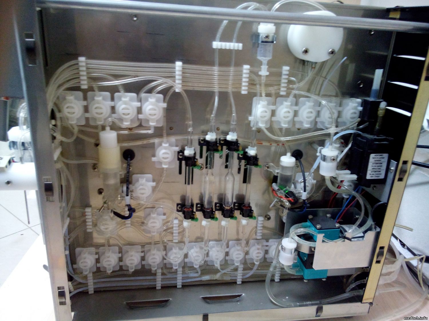

zuki-56Дата: Вторник, 03.Ноя.2015, 14:20 | Сообщение # 266
У вас сообщений: 44
Грозный
Сделал как по инструкции, что то не получилось
DolfДата: Вторник, 03.Ноя.2015, 14:23 | Сообщение # 267
zuki-56, А клапан лизирующего раствора проверял? Он вообще щелкает в тесте клапанов?
zuki-56Дата: Вторник, 03.Ноя.2015, 15:15 | Сообщение # 268
У вас сообщений: 44
Грозный
Честно говоря с этим аппаратом я в первые сталкиваюсь, именно какой клапан? в каком месте расположен он?
zuki-56Дата: Вторник, 03.Ноя.2015, 15:19 | Сообщение # 269
У вас сообщений: 44
Грозный
Какой из них?
Сообщение отредактировал zuki-56 - Вторник, 03.Ноя.2015, 15:20
DolfДата: Вторник, 03.Ноя.2015, 15:50 | Сообщение # 270
zuki-56, На этой фотографии его не видно. Он стоит на задней стенке прибора (за сливной помпой) и соединен с трубой лизирующего реагента.
Serg74Дата: Среда, 04.Ноя.2015, 14:00 | Сообщение # 271
У вас сообщений: 1101
Инженер лаборатория ИВЛ
zuki-56,
трубка за время простоя могла слипнутся в клапане, если прибор просто выключили, но это в самом приборе на пережимных клапанах. А заборный мог и залипнуть сам.
Еще проверяем линию лизирующего от прибора до канистры - перегибы, разрывы.
гидросхема и принцип ее работы в приложенном https://yadi.sk/i/2RZoZVPxkDx6P
Сам аппарат https://yadi.sk/i/pWzT-SUbkDxLR надо проверить клапан лизирующего (размещен на первой странице под номером 18, их там два - дилюент и лизер)

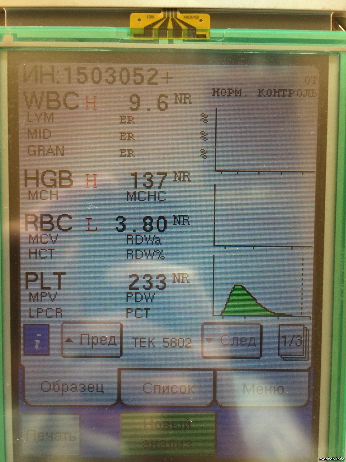

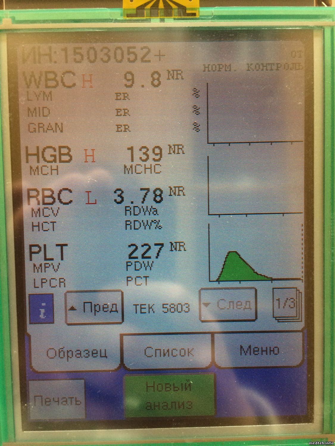

slavvyДата: Среда, 11.Ноя.2015, 13:34 | Сообщение # 272
У вас сообщений: 42
Кинешма
Добрый день! Друзья, присутствует проблема с этим анализатором. Привезли на ремонт. Имеется лизер в фирменной упаковке, просроченные контроли (до 11.08.2015). Дилюент лаборанты отлили в бутылку. В больнице пользовались контролями от Advia 60, я заставил найти контроли от Boule (дали просроченные - какие есть). При счёте по цельной крови выдаёт в основном завышенные результаты по всем показателям. И вообще каждый раз показывает совершенно разные цифры. Также не показывает гистограммы (кроме PLT), что очень напрягает :unknown:
Сообщение отредактировал slavvy - Среда, 11.Ноя.2015, 13:37
DolfДата: Среда, 11.Ноя.2015, 13:41 | Сообщение # 273
slavvy, Добрый день, коллега!
Символ NR свидетельствует о том, что используются реагенты, которые не были считаны сканером (либо не приняты им по каким-то причинам). По этой причине не отражаются гистограммы. А завышение происходит либо от несоответствия реагентов, либо от не правильной калибровки.

doctor_farsh, привезли с проблемой завышения Hgb
А так подшаманил с коэффициентами, теперь значения в порядке допустимой нормы относительно адаптации к контролю Boule
Сообщение отредактировал slavvy - Среда, 11.Ноя.2015, 14:28
DolfДата: Среда, 11.Ноя.2015, 14:25 | Сообщение # 276
slavvy, А каким образом они пришли к выводу, что гемоглобин завышается? Измерили контрольную кровь?
Или средняя концентрация за день высокая?

zuki-56Дата: Четверг, 12.Ноя.2015, 10:10 | Сообщение # 278
У вас сообщений: 44
Грозный
Проблема решена, всем большое спасибо!
Проблема была в клапане который идет сразу от лизирующего раствора, она была внутри забита, ее просто почистил и все! Все еще раз спасибо за подмогу!

уважаемые коллеги, столкнулся с проблемой такого плана:
аппарат Medonic M(какой хз) проводил все измерения хорошо. сменили паки, по каналу WBC выдавал флаг TL(все остальное измерял). апертура не сильно забитая была, просто клапан V26 не открывался. поменял трубочку, пошел набор жижки по всем каналам, НО! DIS1 набирается намного раньше чем DIS2 и M1 c M2, причем M2 мозже чем M1. вылетает флаг TE по всем измерениям, что соответственно не есть хорошо. трубка в клапане V20 я считаю уже сдохла(слиплась и ее мацание руками не помогает) надо менять, но тогда почему набор жижки такой быстрый? ведь согласно логике, емкости DIS1 и DIS2 должны одновременно заполняться или я совсем не прав?
куда копать и с чем ее? может поворотный чистить?
