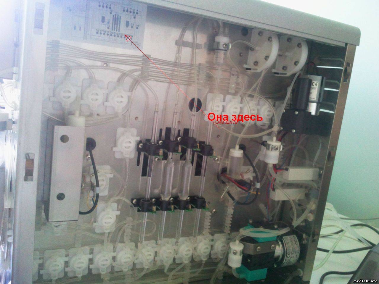

Приветствую, открой правую крышку, там где все трубки и самый нижний ряд с белыми соленоидами посмотри там на засор, т. к. бывает что соединительная (она там маленькая 2 см) она бывает забивается, только смотри внимательно так как трудно увидеть. Либо посмотри в камеру там где светится зеленый светодиод, если слишком тусклый то может быть надо зайти в меню "прожиг".
uniqueДата: Пятница, 05.Апр.2013, 14:35 | Сообщение # 99
Меню прожиг для выжигания сгустков в апертуре. Какое отношение это имеет к гемоглобину?

А наш контроль, это какой подразумевается?
Мне кажется для Вас будет важнее сам штрих код (любой "живой" образец), с цифрами. Отталкиваясь от "примера", пытаться сделать свое. Слава Богу програмок по эмуляции бар кодов полно... Или нет?!
