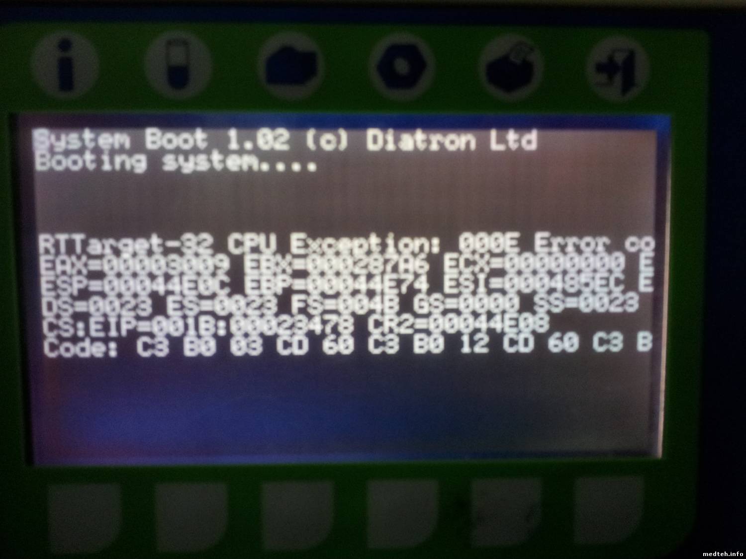

Доброго времени суток. Прошу совета в решении проблемы. Имеется анализатор Abacus junior, у которого пытались переустановить ПО при помощи двух дискет, в ходе установки второй дискеты пропало питание на анализатор. Вследствии чего анализатор перестал вообще загружаться. То, что выскакивает при загрузке анализатора после заставки Abacus Junior - в прикрепленном файле.
Когда анализатор попал на ремонт ко мне я обнаружил ко всему севшую на ноль батарею BIOS, после замены батареи BIOS сконфигурирован по сервис-мануалу. При попытке установки первой дискеты с ПО пишет (после долгих раздумий), что нет системного диска, вставьте системный диск(ПО взято из хранилища). При установке в дисковод загрузочной дискеты DOS - загружается нормально - DOS работает . Может быть проблема в дистрибутивах с ПО? Хотя, как я понял, ПО при первой переустановке брали отсюда же, и оно загружалось.
Сообщение отредактировал Anakar - Вторник, 10.Июл.2012, 15:21
babysh-mДата: Среда, 11.Июл.2012, 06:31 | Сообщение # 7
Anakar, Попробуйте связаться с техслужбой Вестмедики, я дважды получал ПО, на разные Абакусы, в Пермском отделении.
AnakarДата: Пятница, 13.Июл.2012, 05:02 | Сообщение # 8
Чита
Спасибо пользователю NORTAL, в теме про Абакус+ все подробно расписано про восстановление boot-сектора.

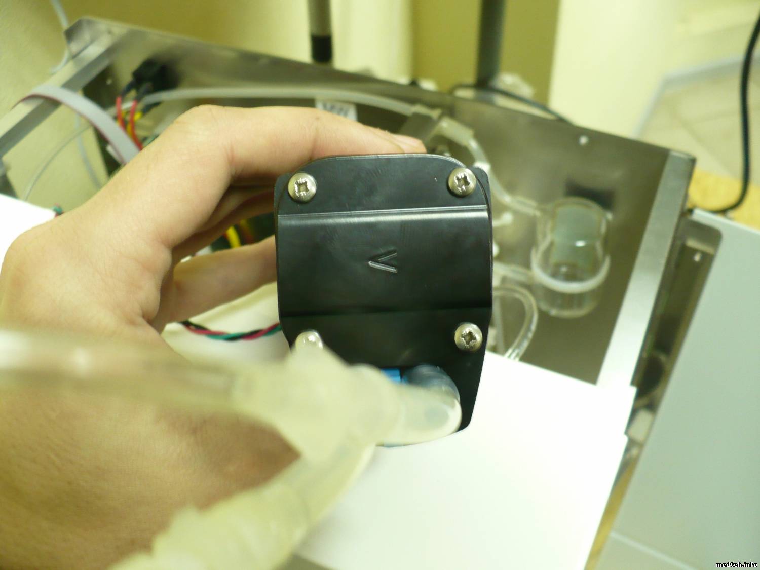

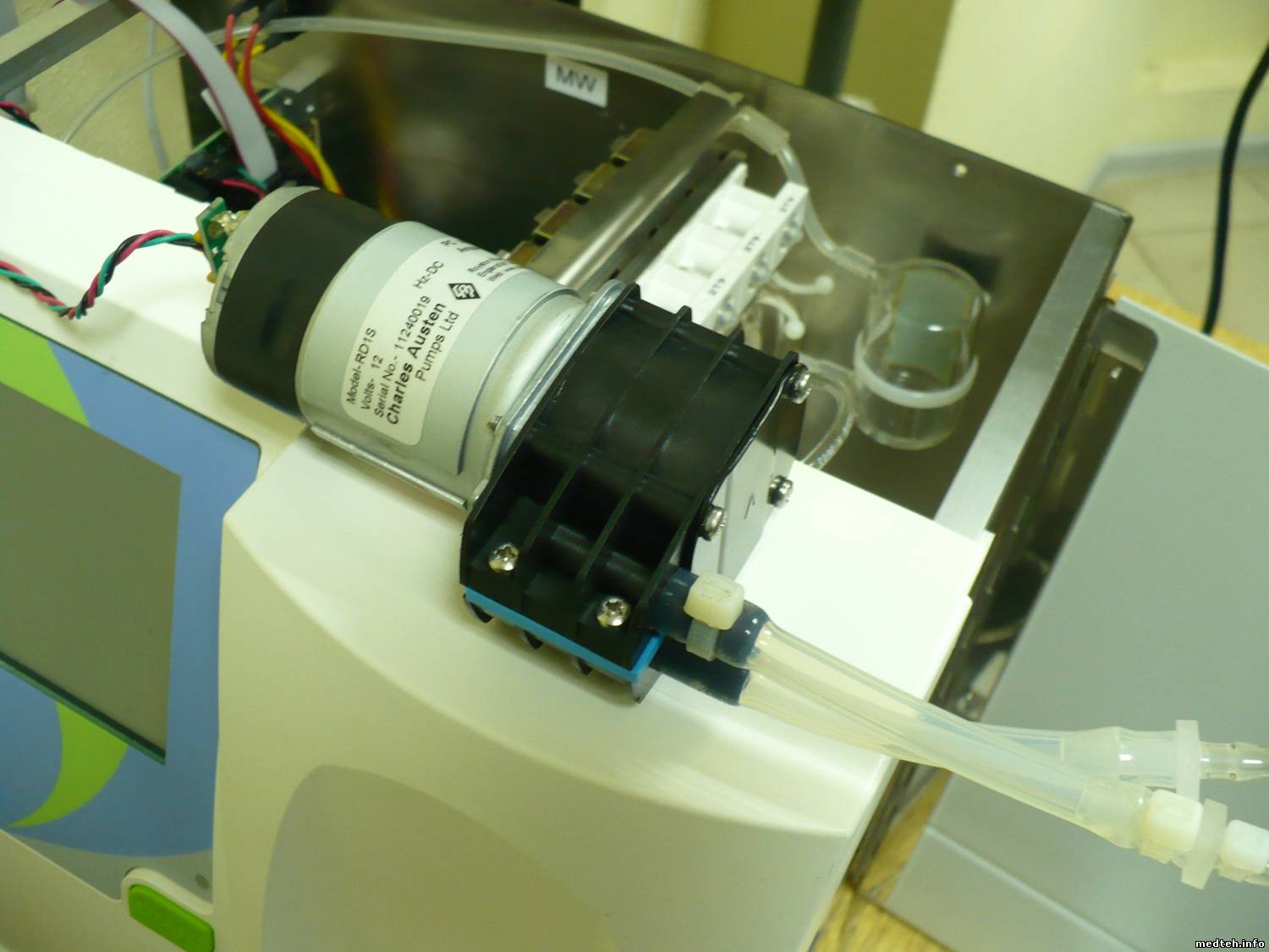

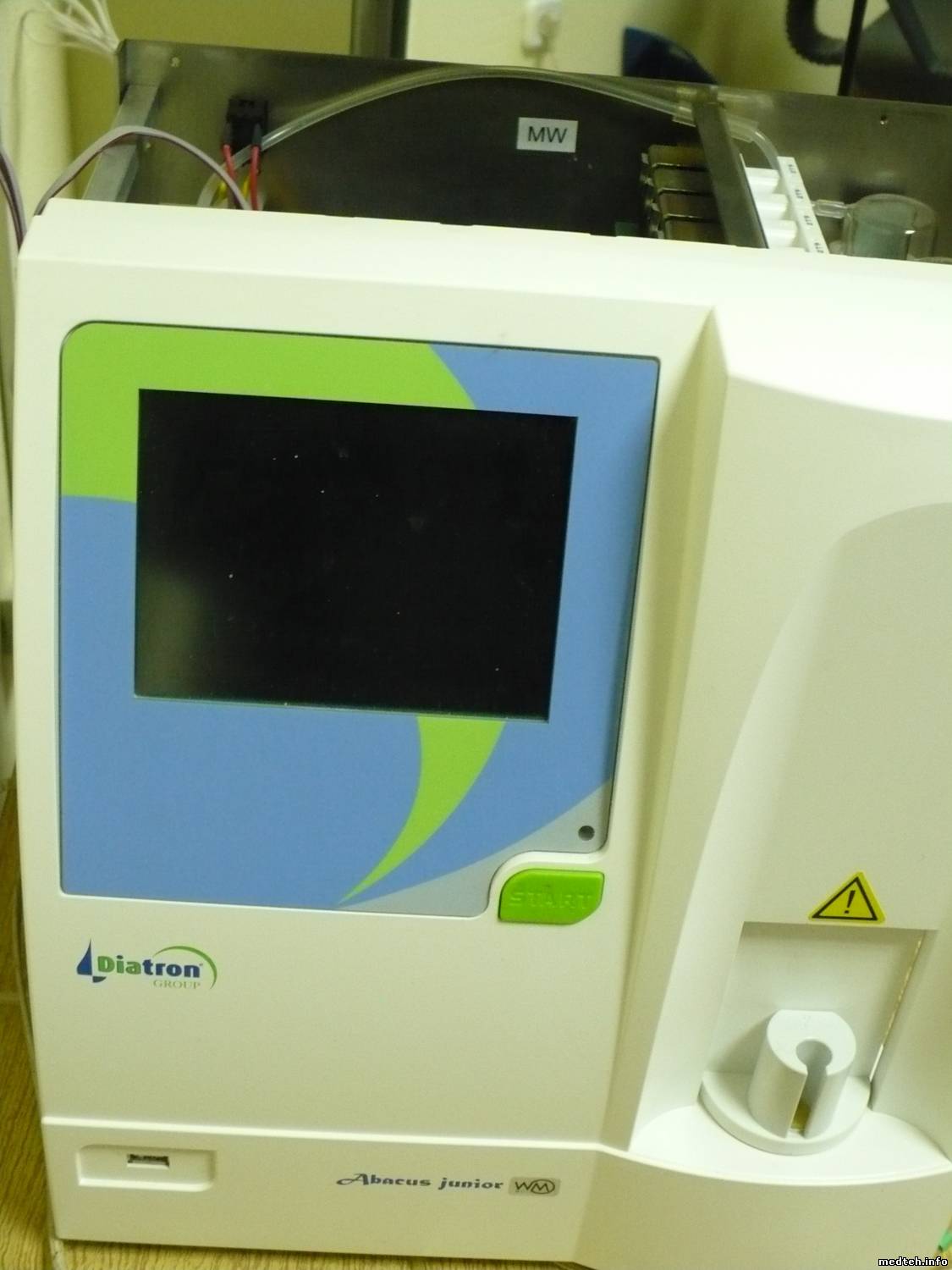

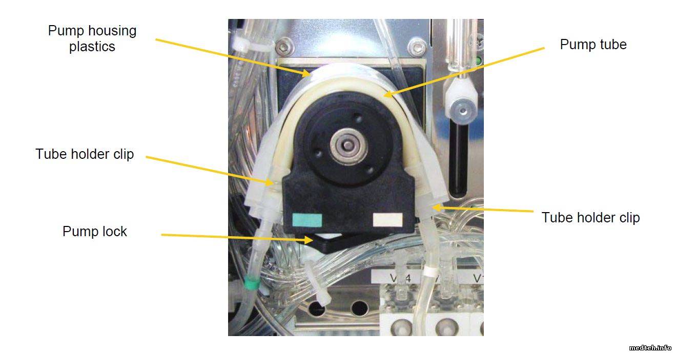

Здравствуйте, т.к. тема про Абакус (младший) уже есть, то напишу сюда.
Вопрос следующий на Абакусе 2011 г.в. стоит помпа не разборная (по крайней мере по виду), до этого (более старые версии) стоял перистальтический насос может о ней (помпе) кто-то что-то знает?
AlexiumДата: Понедельник, 25.Ноя.2013, 20:40 | Сообщение # 24
Можно конкретику, а не этот научный бред: абакусов жуниор несколько моделей, неразборных помп не видел. Только такие -
Sudmarina9Дата: Понедельник, 25.Ноя.2013, 21:04 | Сообщение # 25
У вас сообщений: 33
инженер сервисного обслуживания
Курск

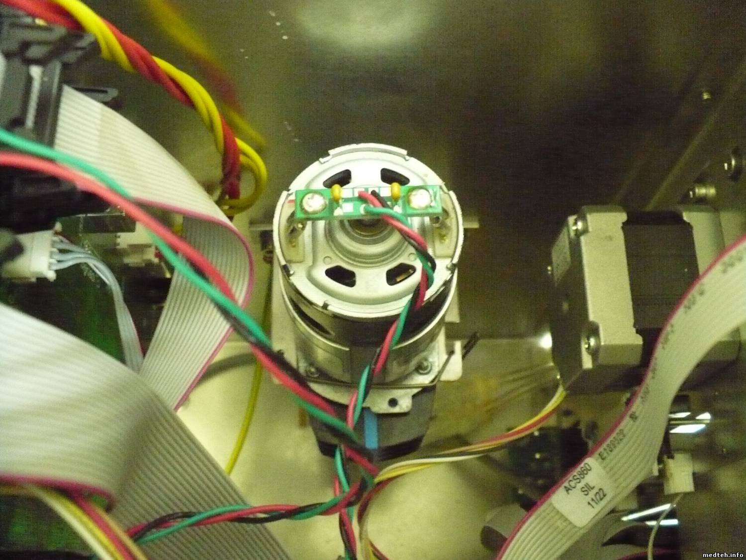

Как на фото и я видел. фото выложу завтра утрецом. И это не научный бред. Abacus Junior г.в. 2011
2 - где сейчас стоит помпа
3 - вид сбоку
4 - вид снизу
все винтики откручивались. помпа сидит мертво. Синий вкладыш склеен с нутром (чуть не оторвал чтоб посмотреть blush )

Sudmarina9Дата: Вторник, 26.Ноя.2013, 15:16 | Сообщение # 26
У вас сообщений: 33
Курск
Видел кто такой или нет?
Разбирается ли?
AlexiumДата: Вторник, 26.Ноя.2013, 16:37 | Сообщение # 27
Rotary Diaphragm Liquid Pump - откручиваете спереди четыре винта и аккуратно отделяете крышку, далее по обстоятельствам.
А теперь вопрос - зачем разбирать?
Не работает - менять, работает - не ломать. Забилась - чистить гипохлоритом, заклинил мотор - менять всю.
Модель Abacus Junior 30 !?

Модель 30 ND, ошибка вакуума. Вот и спрашиваю.
AlexiumДата: Вторник, 26.Ноя.2013, 19:53 | Сообщение # 29
Вот и отвечаю - включаете отдельно (блок питания надеюсь есть) и проверяете как гоняет жидкость, какой вакуум, производительность прописана в даташите.
Или собираетесь без всякой мысли разбирать все, до чего дотянутся руки?
Sudmarina9Дата: Среда, 27.Ноя.2013, 09:37 | Сообщение # 30
У вас сообщений: 33
Курск
Отдельно уже проверялось давление создает нормальное.
Жидкость гоняет нормально, а вот когда создает вакуум в системе максимум где-то 190 мБар, макс. 200 мБар.
Причем утечки нет , т.к. где-то в течении секунд 30 держит. Но было замечено, что мало жидкости в расширительном бачке(что сверху). По гидравлики претензий нет (вроде все правильно), клапана чистые.
Сообщение отредактировал Sudmarina9 - Среда, 27.Ноя.2013, 11:59
Sudmarina9Дата: Среда, 27.Ноя.2013, 17:22 | Сообщение # 31
У вас сообщений: 33
Курск
В итоге пришлось разобрать, аккуратно как и советовали помпу. Оказалась маленькая дырдочка.
Может протерлось, т.к. до этого было вымыто и вычищено много чего лишнего.
Дырдочка временно устранена герметиком, пока работает, а так заказана новая помпа. Всем спасибо.

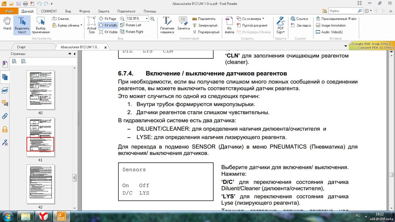

Никто не знает, что значит ошибка на Джуниоре
5913/1059 One or more fluid sensor are dissabled. Rusults may be unreleabley. Do you want to retest?
при запуске анализатора?
После нажатия кнопки - продолжить работу результаты выдает верно, контрольная кровь - ОКейная.
Не вижу такой ошибки в сервис мануале, может очень старый анализатор.
Serg74Дата: Вторник, 08.Июл.2014, 17:24 | Сообщение # 40
У вас сообщений: 1101
Инженер лаборатория ИВЛ
OBEY,
Один или более жидкостных сенсоров отключены. Результат может быть неверным. Повторить проверку?
В меню найти сенсоры жидкости - дилюента, моющего и лизирующего и включить. Сделано для своевременного обнаружения отсутствия реагентов. Пример ниже.
