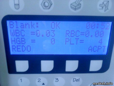

Доброго времени суток, коллеги. Данный аппарат бланк проходит 10-15 тромбоциты максимум. При измерении выдаёт по тромбоцитам E. Реагент чистый, из разных партий новые канистры ставил. Все промыто. Ради интереса увеличил верхнюю границу до 1500, чтобы узнать, сколько на самом деле показывает. И все равно "Е". Буду очень благодарен за помощь
bulloДата: Пятница, 11.Ноя.2016, 11:31 | Сообщение # 83
У вас сообщений: 178
зам. директора
Чита
Завышение тромбоцитов в основном два случая, это заземление и грязь.

Сегодня лаборант работала на аппарате, говорит, почти все идеально, но только тепнрь чутка занижает тромбики. Начинаю склоняться к проблемам с заземлением.

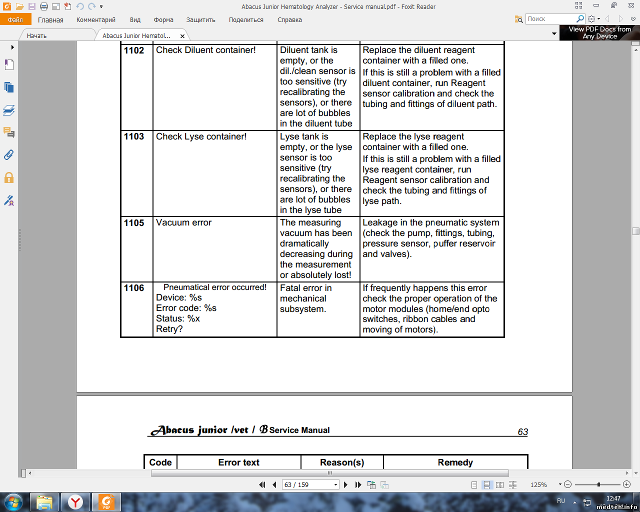

Здравствуйте! скажите что за ошибка 1106 тормозит в начале загрузки и во время промывки та же ошибка
Serg
Serg74Дата: Понедельник, 13.Фев.2017, 10:51 | Сообщение # 89
У вас сообщений: 1101
Инженер лаборатория ИВЛ
Serg597,
Проблемы с пневматикой или всей гидросхемой, возможно грязь в одном из клапанов, а может трубка пережата от канистры или неплотно ввернут коннектор, смотреть надо. unknown
worskДата: Вторник, 14.Фев.2017, 13:24 | Сообщение # 90
У вас сообщений: 91
левша
Острова Питкэрн
Ухань
Ошибка 1106 - это какая то проблема в одном из приводов/моторов. Нет сигналов с оконечных оптопар, торможения/залинивания, нет срабатывания в микриках под столиком податчика пробирок - вплоть до умирания контроллеров/сгорания схем управления моторами - отсутсвия контакта в шлейфах к двигателям. Причин много - надо проверять привод за приводом.

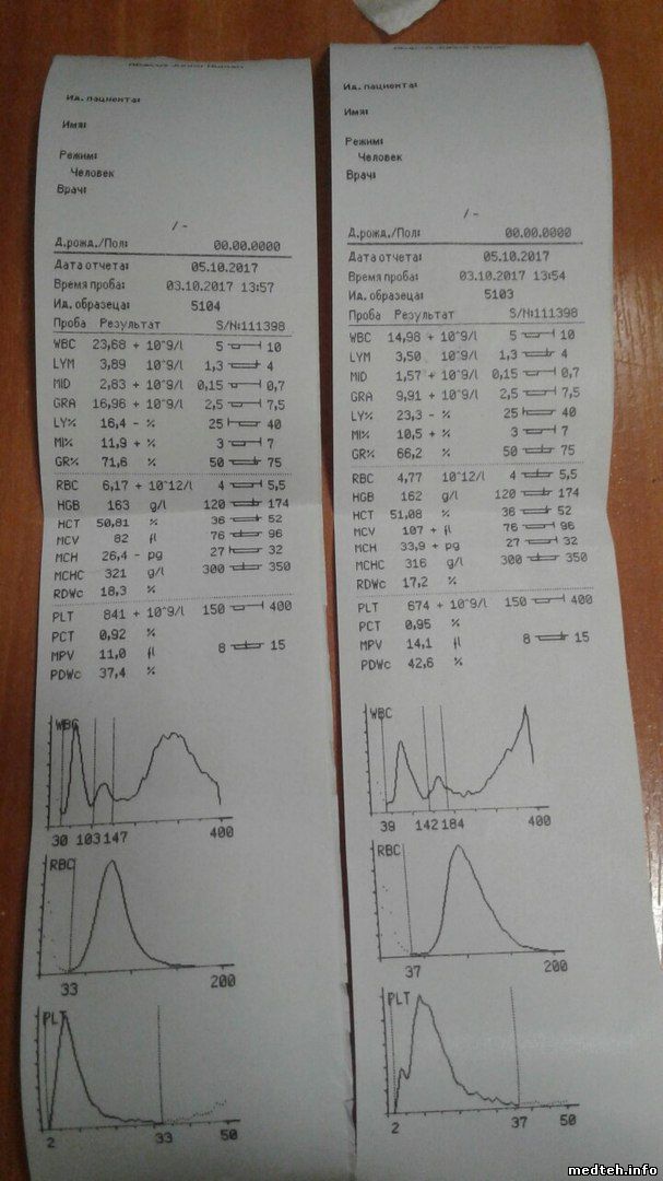

Здравствуйте! Имеется аппарат Abacus Junior, проблема заключается в том, что при измерении контрольной крови занижает показатели лейкоцитов, при перестановки апертуры с аналогичного аппарата все выравнивается, вопрос собственно вот в чем, действительно это неисправность самой апертуры или проблема в уплотнительных кольцах? распечатка результатов прилагается.
doctor_farshДата: Пятница, 06.Окт.2017, 13:26 | Сообщение # 96
Благовещенск
vlad_i_slav, Да он у тебя все занижает (не только лейкоциты), гемоглобин только совпадает. Причиной может быть сгусток застрявший в аппертуре - такое встречается и на абакусах поновее. Береш апертуру, ультразвуковую ванну, наливаешь воды с хлоркой пополам, кидаешь аппертуру и включаешь минут на 15. Действуй
vlad_i_slavДата: Пятница, 06.Окт.2017, 13:50 | Сообщение # 97
У вас сообщений: 48
doctor_farsh, спасибо за совет, попробую. Но видимого засора апертуры нет, при ручном нагнетании давления струйка постоянная и ровная, неужели равномерный нарост по контуру отверстия?
doctor_farshДата: Воскресенье, 08.Окт.2017, 12:28 | Сообщение # 98
Благовещенск
Я визуально тоже не смог определить и струя была ровная, а после описанной выше процедуры все пошло норм.
Еще скажи - у тебя абакус с одной камерой или с двумя?
Давно ли начались такие проблемы? Не мог кто нить апертуру поменять не на ту (в смысле другого диаметра)?
Мало того, на новых абакусах (которые автоматы) бывает, что контроль проходит отлично, а пациенты занижены (по лейкоцитам) в несколько раз - это тоже признак забитой апертуры. Та же история.
Сообщение отредактировал doctor_farsh - Воскресенье, 08.Окт.2017, 12:30
vlad_i_slavДата: Понедельник, 09.Окт.2017, 09:11 | Сообщение # 99
У вас сообщений: 48
doctor_farsh, С одной камерой, проблемы начались с момента когда пришел метролог(где то 3 недели), при чем живая кровь в сравнении с аналогичным абакусом по моложе один в один, а контроль не прошел. Ладно буду пытаться отмыть ее)
doctor_farshДата: Понедельник, 09.Окт.2017, 14:25 | Сообщение # 100
Благовещенск
vlad_i_slav, Метролог пришел со своим федеральным контролем???
У нас тоже с этим контролем кучу аппаратов забраковали - заказали других метрологов, все норм. Контроль видать у метрологов конченный был.
vlad_i_slavДата: Вторник, 10.Окт.2017, 09:27 | Сообщение # 101
У вас сообщений: 48
doctor_farsh, я на всякий случай еще две разные контрольки принес, та же херня была.
doctor_farshДата: Вторник, 10.Окт.2017, 12:05 | Сообщение # 102
Благовещенск
ок. Промыл апертуру?
vlad_i_slavДата: Вторник, 10.Окт.2017, 12:11 | Сообщение # 103
У вас сообщений: 48
doctor_farsh, нет еще, там заказчик особо не торопиться с выплатами, поэтому работа временно приостановлена, но у меня есть по новее аппарат с такими же проблемами, будем делать его, по результатам могу отписать в лс.

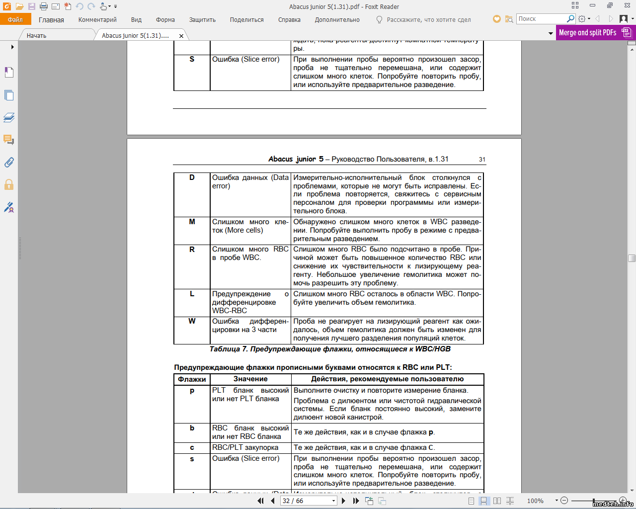

Вечер добрый. Выскочил флаг S. Подскажите пожалуйста что за это. В мануале нет. Если есть табличка флагов, пожалуйста скиньте сюда. Спасибо. И ещё. Ткните где подсветка экрана. Цифры видно но с подсветкой таки лучше. Экран аналогичный.
Сообщение отредактировал Константин1969 - Вторник, 02.Апр.2019, 22:46
OBEYДата: Среда, 03.Апр.2019, 09:45 | Сообщение # 118
У вас сообщений: 89
лабораторная техника
Киевский Хунтанат
После калибровки на экране появятся новые
поправочные коэффициенты. Предыдущие
факторы показаны в скобках для сравнения.
Поправочные коэффициенты могут быть
приняты клавишей .
Коэффициенты не будут изменены и
помечаются следующими флажками:
– – если был введен ноль для верхнего и
нижнего значений (не калибровался),
– B если измерение бланка не попадает в
приемлемые диапазоны,
– E если коэффициент выпадает из
диапазона 0.80-1.20.
Если при выполнении анализа происходит ошибка или измерение бланка слишком
высоко, появится флажок E (error – ошибка) рядом с ошибочным параметром и не
будет показан его результат, вместо него появится пометка ---.
• При появлении предупреждения появится флажок ∗ перед результатом.
Предупреждающие флажки могут быть сгруппированы на относящиеся к состоянию
измерения и на относящиеся к проблемам с пробами крови.
Состояния измерения: когда флажок относится к закупорке (c, C), возможным проблемам
гемолиза (E, b, B, p) и проблемам давления (Fatal pressure error). В этих случаях
рекомендуется повтор измерения.
Флажок “звездочка” (*) рядом с параметром означает некоторые сомнения при
определении этого параметра. Возможные причины: высокий бланк PLT (значение PLT
будет помечено), неопределенной установки дискриминатора (установка по умолчанию,
используемая при некоторых условиях, соответствующий параметр будет помечен), и т.д.
Другой метод пометок используется для сравнения с границами нормы. Если какой-либо
параметр выходит за границы, рядом с ним ставится флажок (–), если он ниже границы,
или (+) если выше. Вы можете установить границы для всех типов пациентов, задав
соответствующие нижние и верхние границы. Если вы установите 0 для какой-либо
границы, результат не будет с ними сравниваться.
