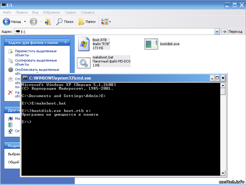

Обратился ко мне знакомый с просьбой о помощи посмотреть гематологический аппарат Abacus Junior 30 со словами не включается. Посмотрев данный агрегат стало понятно, что проблема либо в железе либо в ПО т.к. при включении Abacus мигает один раз и более ничего не происходит (совсем). Проверил блок питания - в норме, нагрузил его реостатом на 5А также всё в норме держит. Открыл крышку и обнаружил карточку MicroSD. Первым делом вставил её в кардридер и ничего. Карта не читается т.е. неисправна.
Нашёл информацию что техподдержкой занимается westmedica. Связался с ними и они мне выслали инструкцию по восстановлению ПО и само ПО но появились проблемы с которыми я пока не могу разобраться.
Согласно инструкции нужно с помощью EaseUS Partition Master отформатировать MicroSD в FAT32, сделать раздел первичным, восстановить MBR это всё я проделал. Далее нужно сделать загрузочною запись на флешке с помощью 3-х файлов:
makeboot.bat
boot.RTB
Bootdisk.exe

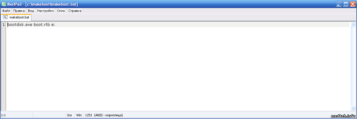

Отредактировал файл makeboot.bat согласно инструкции (прикрепил скрин).
Скинул эти 3 файла на MicroSD далее пуск - выполнить - cmd - переход на диск E: - makeboot.bat и дальше ступор unknown Программа не умещается в памяти ?
Прошу не кидать в меня тапками, что к медтехнике я не имею отношения это действительно так но сейчас речь идёт о софте и Abacus пока стоит в сторонке и нужно сделать загрузочною запись на MicroSD но с теми файлами которые мне скинула техподдержка westmedica у меня возникли проблемы толи сам дурак толи лыжи не едут. Писал о своей проблеме в техподдержку но ответа пока нет вообщем, что делать пока не знаю unknown
Может у кого мысли есть либо может софт рабочий проверенный, заранее спасибо за помощь.
