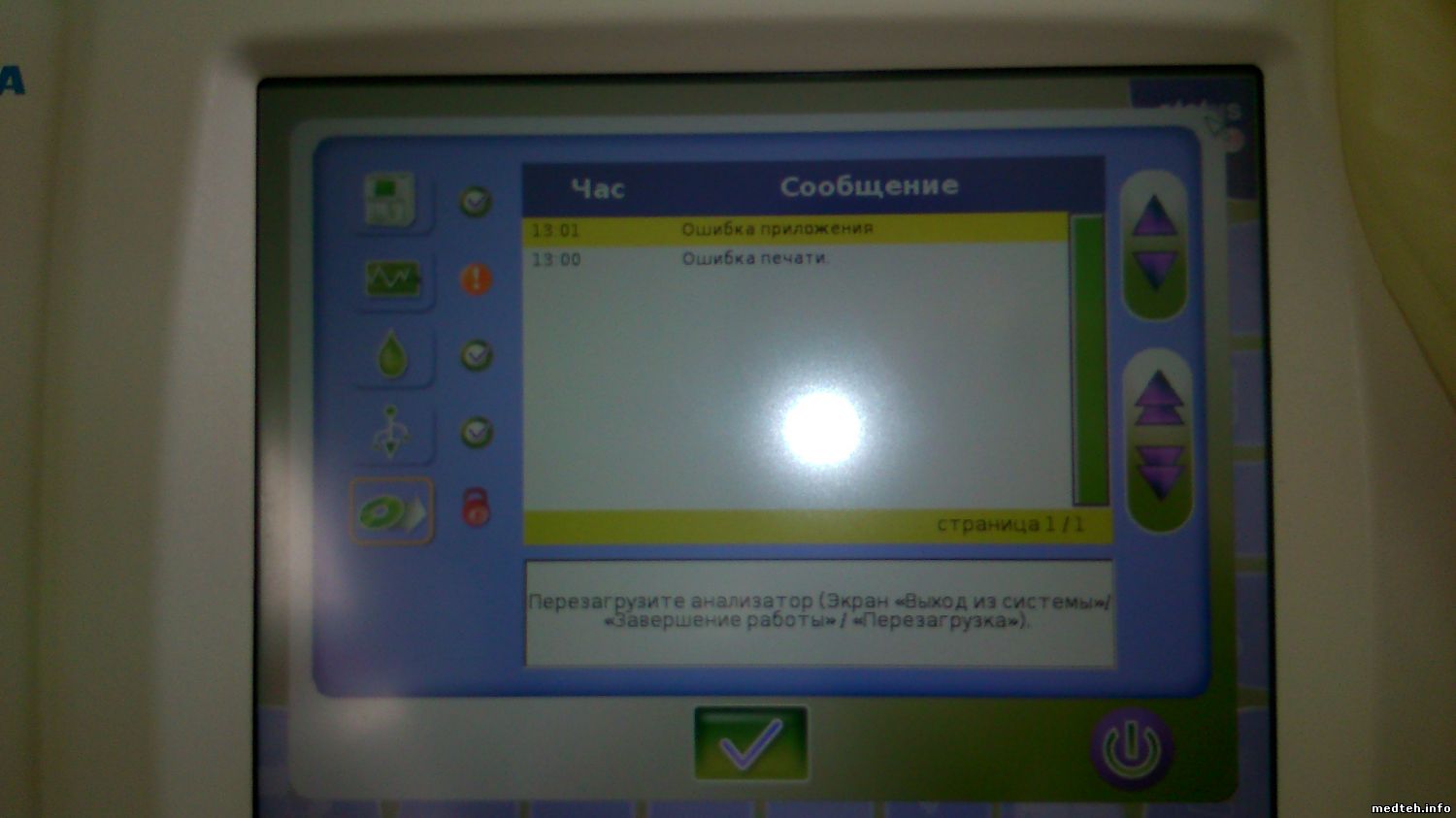

buger33Дата: Пятница, 05.Сен.2014, 09:39 | Сообщение # 28
WBC, HGB, PLT значения выдаёт со * и не удовлетворяют нормальным значениям.
Не подскажете, что это может быть? unknown

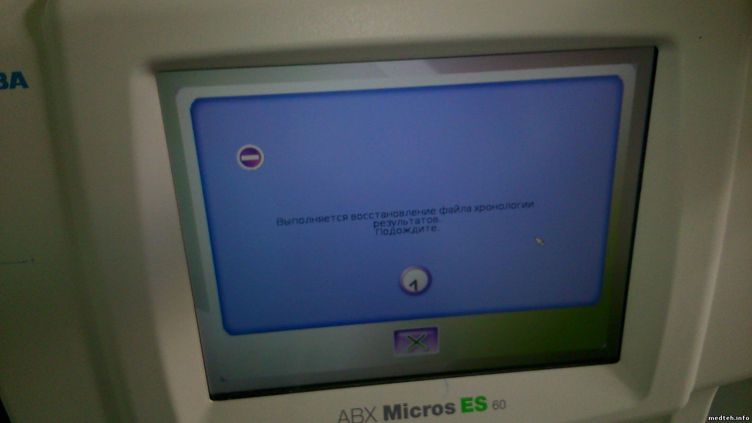

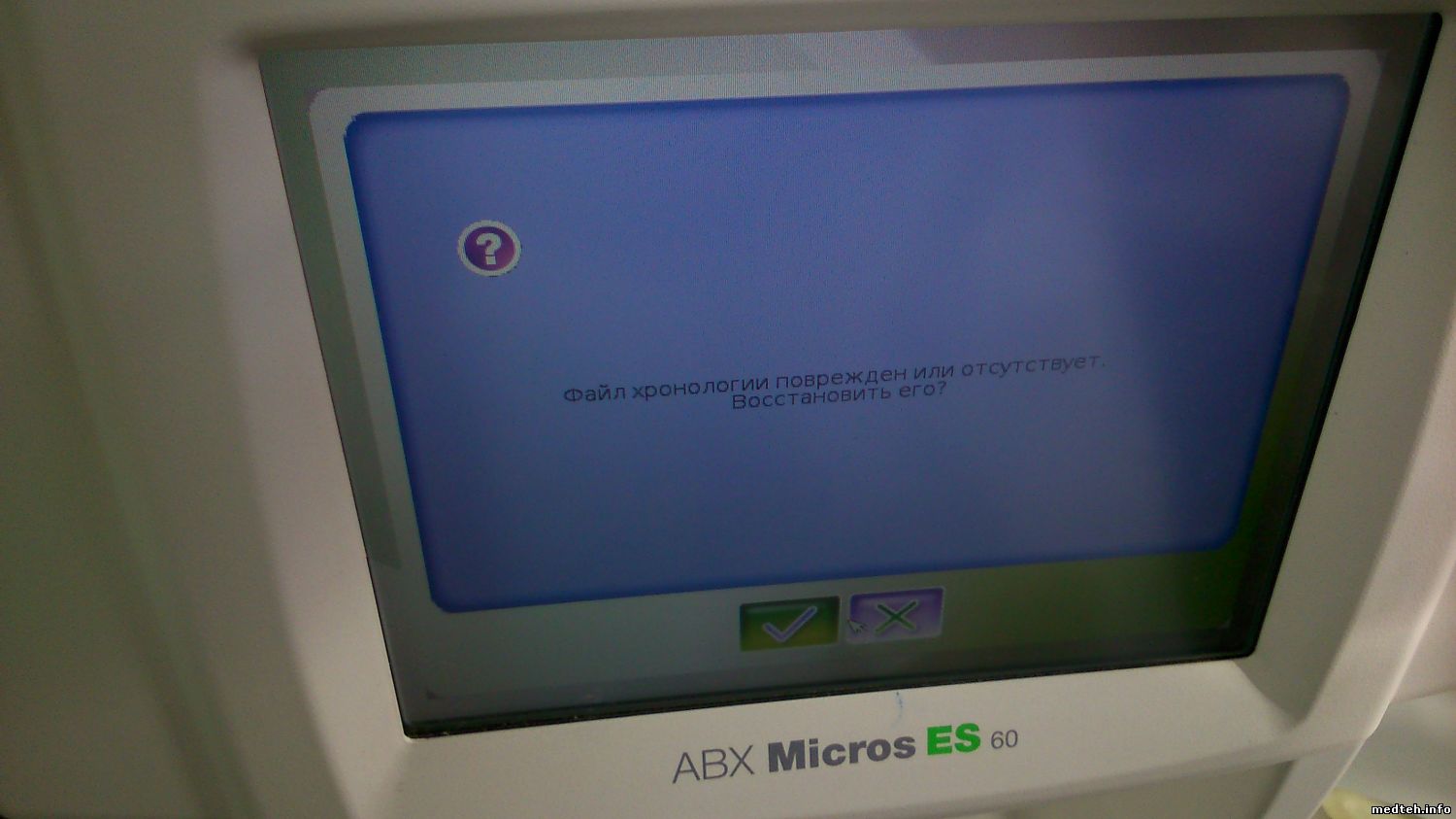

Довелось столкнуться вот с какой ситуацией: есть два гематологических анализатора Micros 60ES в КДЛ в здании старой постройки. Вчера со слов лаборантов "выключился свет 2 раза", затем пришли электрики и свет появился. Обнаружилось, что оба анализатора перестали работать- один просто не включается, второй стал выдавать ошибку файла хронологии (см. фото).
Попытки анализатора самостоятельно восстановить этот самый файл хронологии результатов не дают - минут 20 аппарат думает, затем проходит цикл запуска и опять выдаёт окно ошибки файла хронологии. Отмена этого сообщения блокирует работу аппарата-ссылается на ошибку приложения.
Где начать искать?
Заранее благодарю за помощь!
з.ы: во втором анализаторе сгорел блок питания. интересно, но на обоих аппаратах стояли родные ИБП. со слов заведующей из одного шёл дым, при том сейчас оба ИБП работают.
Сообщение отредактировал Dan4oys - Четверг, 30.Окт.2014, 12:25
AlexiumДата: Среда, 29.Окт.2014, 22:29 | Сообщение # 31
Сначала махните местами БП, хоть один заработает.
Dan4oysДата: Среда, 29.Окт.2014, 22:59 | Сообщение # 32
У вас сообщений: 124
естественно, махнул-один заработал. куда копать на счёт ошибки файла хронологии - не знаю blush

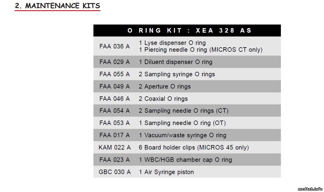

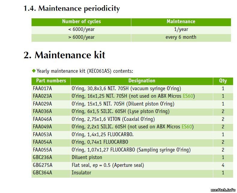

Кто знает в чём различие между комплектами годового обслуживания (maintenance kit) для Micros ES 60:
в мануале прописан XEC061AS, а в природе существует XEC061BS ?
Заранее благодарю за ответ!
Сообщение отредактировал Dan4oys - Четверг, 13.Ноя.2014, 16:47
Dan4oysДата: Суббота, 15.Ноя.2014, 17:47 | Сообщение # 35
Коллеги!
Кто-нибудь в курсе: есть ли различия между набором для микроса 60 и микроса 60ES ?
Соответственно номера комплектов XEA328AS и XEC061AS ?
Заранее благодарю за ответ.

Alexium, да, мануалы я смотрел. Вопрос в размерах.
AlexiumДата: Воскресенье, 16.Ноя.2014, 20:29 | Сообщение # 38
Цитата Dan4oys ()
вопрос в размерах.
shok
Позиции с одинаковым парт-номером - это одно и то же.
Если разговор о размерах наборов - оба помещаются в полиэтиленовый пакетик с молнией.
Dan4oysДата: Воскресенье, 16.Ноя.2014, 20:30 | Сообщение # 39
Благодарю за пояснение!

Прошу подсказать по Micros ES 60.
Аппарат во время работы самопроизвольно перезагружается, после этого делает промывку и выходит в режим измерения. При этом никаких ошибок не выдаёт. За день может так 4-5 раз.
Сразу скажу, что блок бесперебойного питания заменили на новый, в розетке контакт хороший (а качество заземления? ...), напряжение в сети в норме, пыли на электронике нет. Блок питания не разбирал. Грешу на блок питания или ПО.
Подскажите в каком направлении искать?
