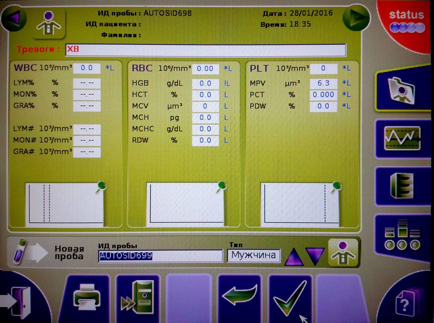

LadofonДата: Четверг, 28.Янв.2016, 16:16 | Сообщение # 50
Может быть кто знает. Micros es 60. Не ведёт подсчёт лейкоцитарной формулы. Промывку камеры делал, разбирал..чистая.
Что можно сделать???
Нужно сделать анализ крови (не холостая) - тогда и подумаем вместе.
babysh-mДата: Пятница, 29.Янв.2016, 11:03 | Сообщение # 52
Ladofon, И анализ крови выкладывай с гистограммами.
LadofonДата: Пятница, 29.Янв.2016, 14:56 | Сообщение # 53
Всем спасибо!
Привезли нормальную контрольную кровь.Анализ делает, лейкоцитарную формулу считает. По факту помогла промывка измерительных камер гипохлоридом.

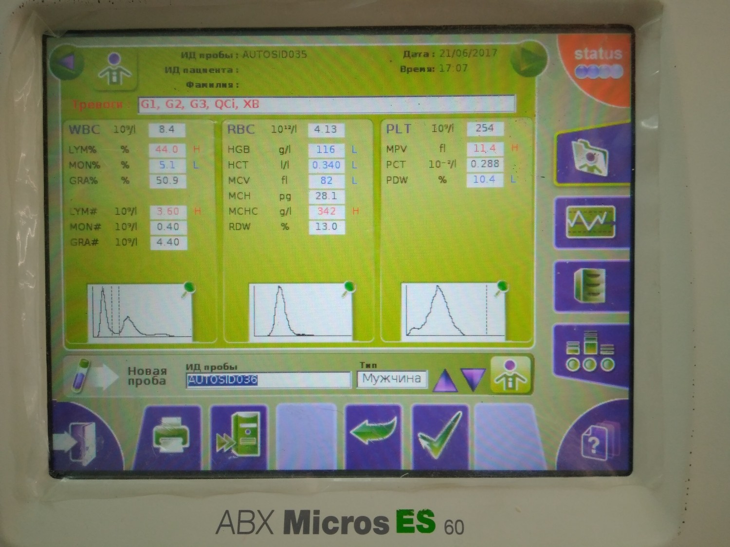

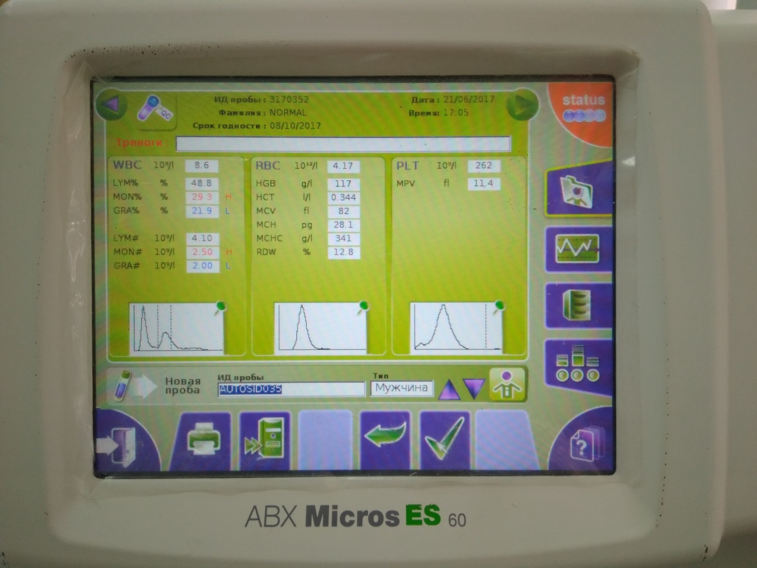

Дано: контрольная кровь boule con-diff норма только что открытая, анализатор ABX Micros ES 60.
Имеем: первый рисунок кровь измеренная как проба, второй как QC. Найдите отличия в лейкоформуле и что с этим делать?
Р.S Кровь измерялась несколько раз, результат тот же.
Сообщение отредактировал vvp - Вторник, 27.Июн.2017, 12:53
zx19Дата: Вторник, 27.Июн.2017, 15:47 | Сообщение # 59
С формулой все понятно, ПО само выбирает дискриминаторы, и видимо правила этого выбора отличаются в разных измерениях. Зачем, ХЗ, возможно в контроле качества этот выбор ставится просто пальцем в небо, тк. не нормируется точность дифференцировки, а только общий счет клеток.

Самое прикольное что анализатор прописан в листе значений данной контрольной крови. Есть лейкоформула.
Либо производители контрольной крови рисуют от балды значения по разным анализаторам, либо этот микрос заточен под свою контрольную кровь.

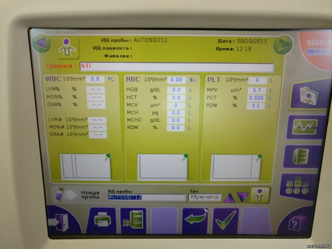

viggenДата: Пятница, 17.Ноя.2017, 22:38 | Сообщение # 68
У вас сообщений: 98
широкий профиль
NN
Здравствуйте, форумчане.
Подскажет, может кто откуда наводка по MPV при чистом аппарвте?
usefulДата: Воскресенье, 19.Ноя.2017, 10:07 | Сообщение # 69
У вас сообщений: 59
Там сверху тревога, стартап не прошёл. Что на стартапе выдавал?
viggenДата: Понедельник, 20.Ноя.2017, 16:42 | Сообщение # 70
У вас сообщений: 98
широкий профиль
NN
useful, стартап не проходит, просто пишет ошибка, но не пишет какая. При входе из под сервиса даёт работать, это фото бланка, из чего можно наглядно убедится что прибор чист, но как он видит распределение тромбоцитов без наличия самих тромбоцитов вот в чём вопрос.
