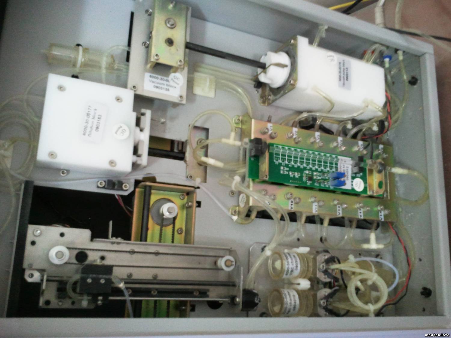

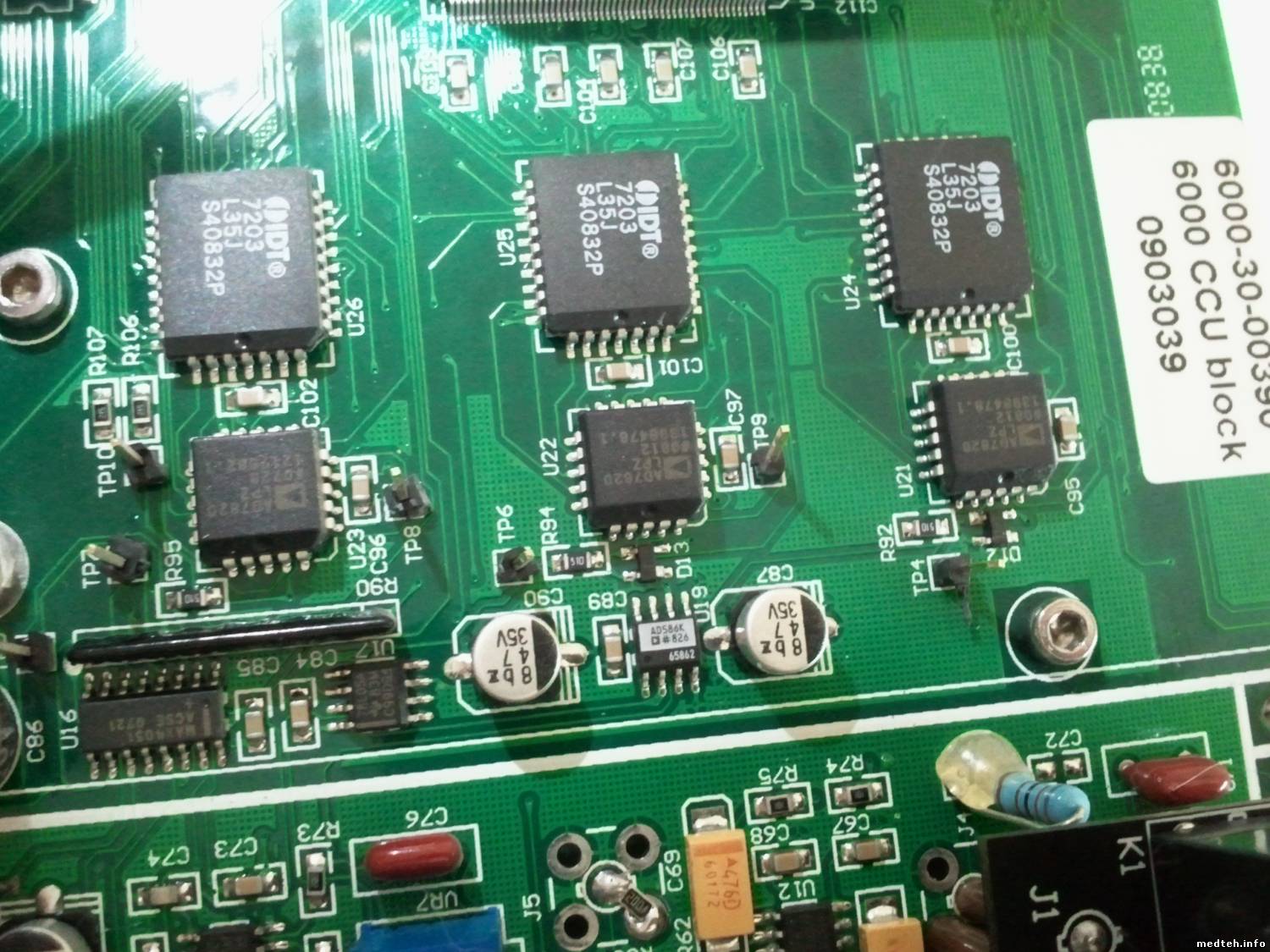

AlexiumДата: Четверг, 17.Май.2012, 12:39 | Сообщение # 19
Пожалуйста поделитесь схемой на H18 light. Не меряет гемоглобин (ошибка HGB LAMP FAILURE) - лампа (светодиод) светит.
На фотодиоде нет напряжения, отследить дорожки очень трудно (плотный смд монтаж, большое количество дорожек под элементами). Мне хватит участка с микросхемой U3.
Может быть SFRI H18 аналог Procan PE-6800?
AlexiumДата: Вторник, 22.Май.2012, 18:45 | Сообщение # 20
Со схемой усиления сигнала фотодиода разобрался. Классическая схема усиления тока фотодиода (работает). Соответственно - или не доходит сигнал до АЦП, или сбиты калибровки или совсем "сел" светодиод. Буду разбираться. wink
SFRI-18 - произведен Shenzhen Procan Electronics Inc. Серия PE-6X00.

AlexiumДата: Четверг, 07.Июн.2012, 14:14 | Сообщение # 22
Bardey, спасибо за информацию. По гемоглобину стоит светодиод (зеленый). Сигнал по гемогглобину доходит до АЦП. Далее unknown . Если бы хоть краем глаза взглянуть на сервисник, есть ли там диагностика по типу ACT DIFF.
Сейчас потрошу софт от PROCAN. Может что-нибудь там накопаю.

AlexiumДата: Вторник, 12.Июн.2012, 12:39 | Сообщение # 27
Выбор поставщика реагентов от меня не зависит. unknown

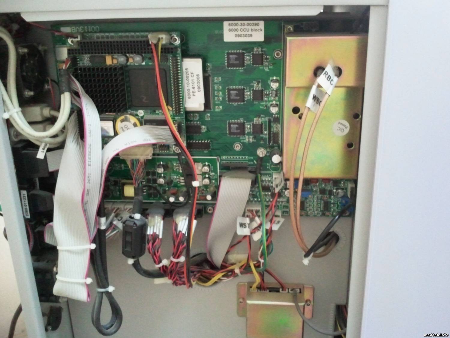

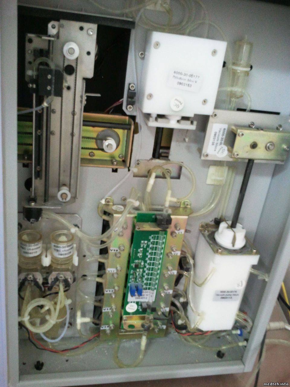

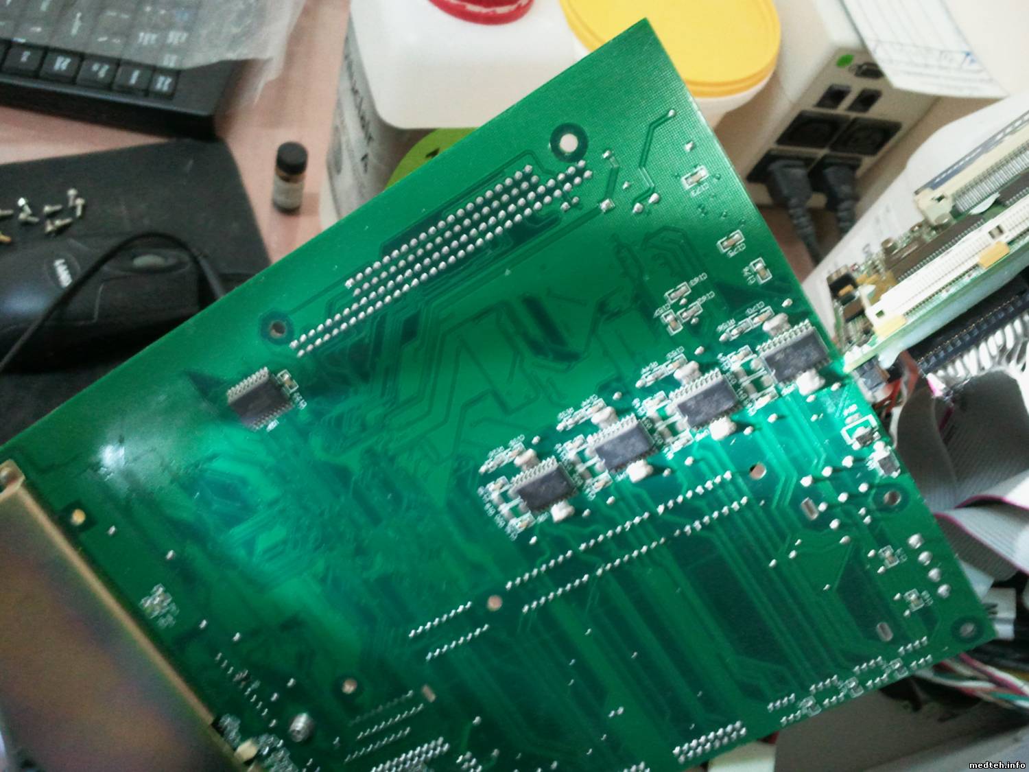

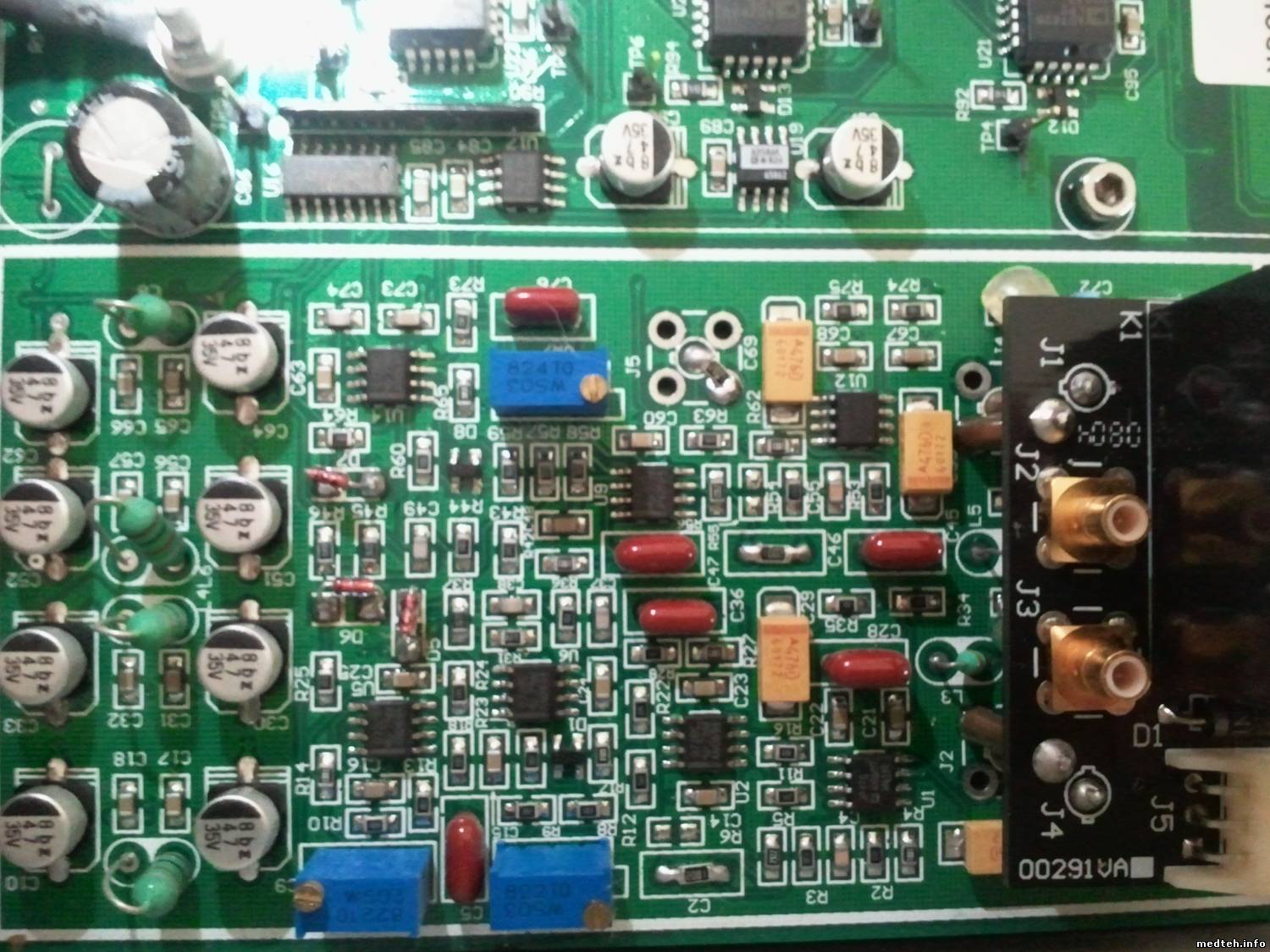

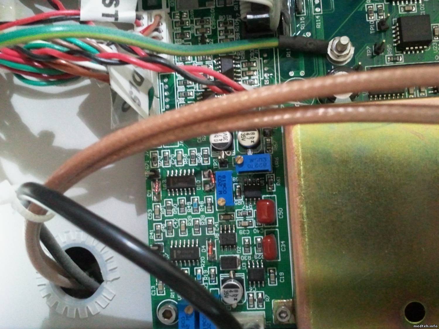

Все остальное на фото. Извините за качество blush

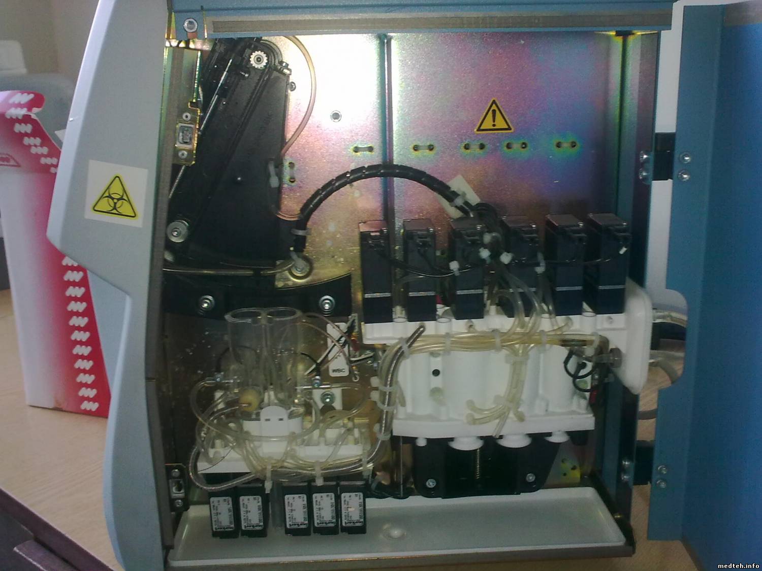

AlexiumДата: Среда, 10.Окт.2012, 20:00 | Сообщение # 37
Quote (Bardey , Сегодня))
Поссмотреть схематику для интереса,если да то французы как и в истории-только и могут что делать что-то похожее или копируя полностью как Корея у Японии.
Quote (Alexium , 07.Окт.2012))
Да нет никакого француза - чистокровный китаец, от того, что я свой шильдик на аппарат наклею - он моей разработкой не станет.
- посмотрите маркировку на CF - это и есть точное название модели (модификации)
9169318.jpg (147.6 Kb) · 3750444.jpg (142.6 Kb) · 3681288.jpg (183.5 Kb) · 0343775.jpg (221.0 Kb) · 0335731.jpg (224.8 Kb) · 5159450.jpg (166.2 Kb)

BardeyДата: Среда, 10.Окт.2012, 20:52 | Сообщение # 40
У вас сообщений: 190

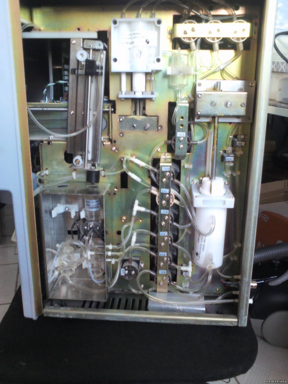

Alexium, Да конкретно изучив фото,полностью копия от моих 4х H18х от 2007года выпуска,видать постовлялись одной партией по тендеру.
