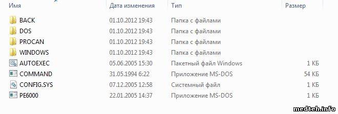

AlexiumДата: Среда, 10.Окт.2012, 20:59 | Сообщение # 41
Quote (Bardey , Сегодня))
Ну это конкретно не о чём не говорит, но всё же расследование продолжается
Продолжайте если хочется - вот фото корневой директории CF
BardeyДата: Среда, 10.Окт.2012, 21:19 | Сообщение # 42
У вас сообщений: 190
Quote (Alexium , Сегодня))
Ок обязательно посмотрю)
BardeyДата: Четверг, 11.Окт.2012, 20:42 | Сообщение # 43
Alexium, исходники такие же именнуются "procan" проверял на личном сервисном выпущенным 2012го,но всё же прям так без доказательно утверждая что это китаец.Не буду утверждать,слишком много разговоров пока конкретно не узнаю-будут одни предположения, а именно как утверждают французы-производство SFRI H18 наше (от др источников- а вот комплектуху мы получяем из китая) т.е. какие вопросы и какие лицензии получали здесь другое! Главное вопрос качество-а именно сделанно в полне достойно,только вот камеры бы как у abacus^а высокопрочные)!

AlexiumДата: Пятница, 12.Окт.2012, 09:03 | Сообщение # 44
А я и не спорю. Комплектующие и корпус из китая, программное обеспечение из китая, а аппарат французский - ничего удивительного. wink
Меня сейчас больше интересует Dixion - российский производитель Procan-ов. rofl Думаю у них те же сказки про своё производство. Главное что-бы с ремкомплектами былj не как у SFRI.
