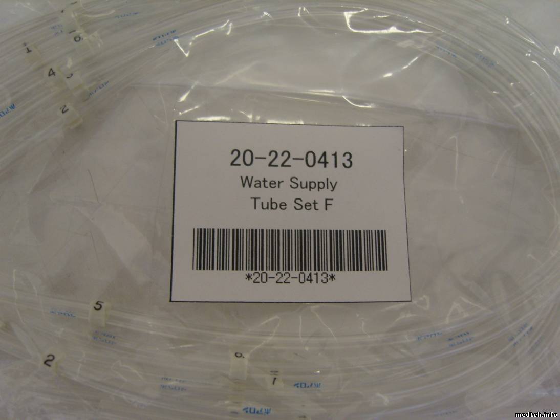

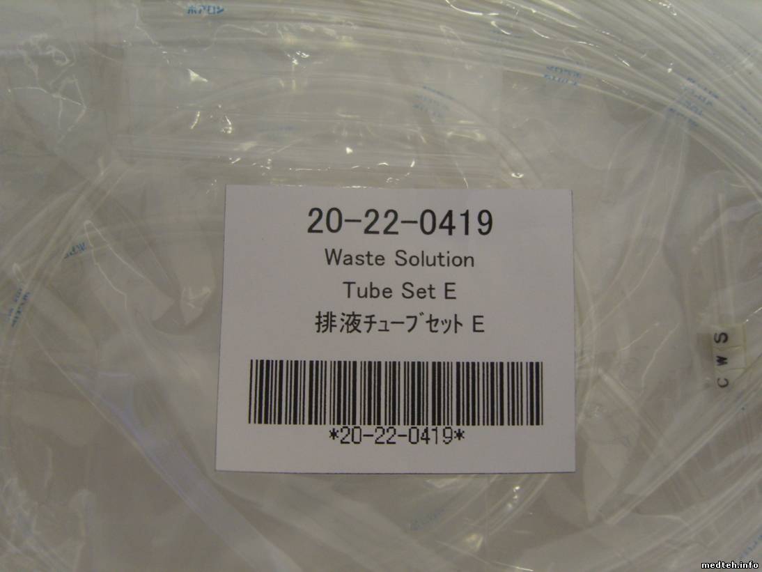

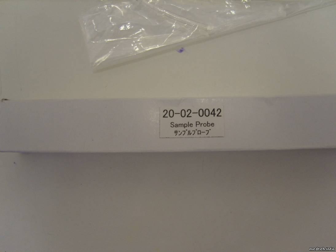

Может не потеме, но так как эта тема самая обсуждаемая решил написать сюда. Вопрос такой: может есть у кого то нормальный каталог запчастей для Sapphire 400. На данный момент интересуют каталожные номера для заказа трубок.
galaktikaДата: Пятница, 29.Июн.2012, 01:26 | Сообщение # 37
У вас сообщений: 175
Зам. ген. директора по ТО
Таганрог
Доброй ночи
если трубки промывочной станции , то там два набора
и фото парт номеров я прилагаю
и еще на всякий случай номер иглы пробозаборника и лампы
если еще что, то то нужно поискать , меняли только эти трубки
с уважением

Заказывал не я а больничка
я просто поменял их и все
два комплекта трубок стоило около 30 т.р.
а заказывали они через тех кто поставлял аппарат
