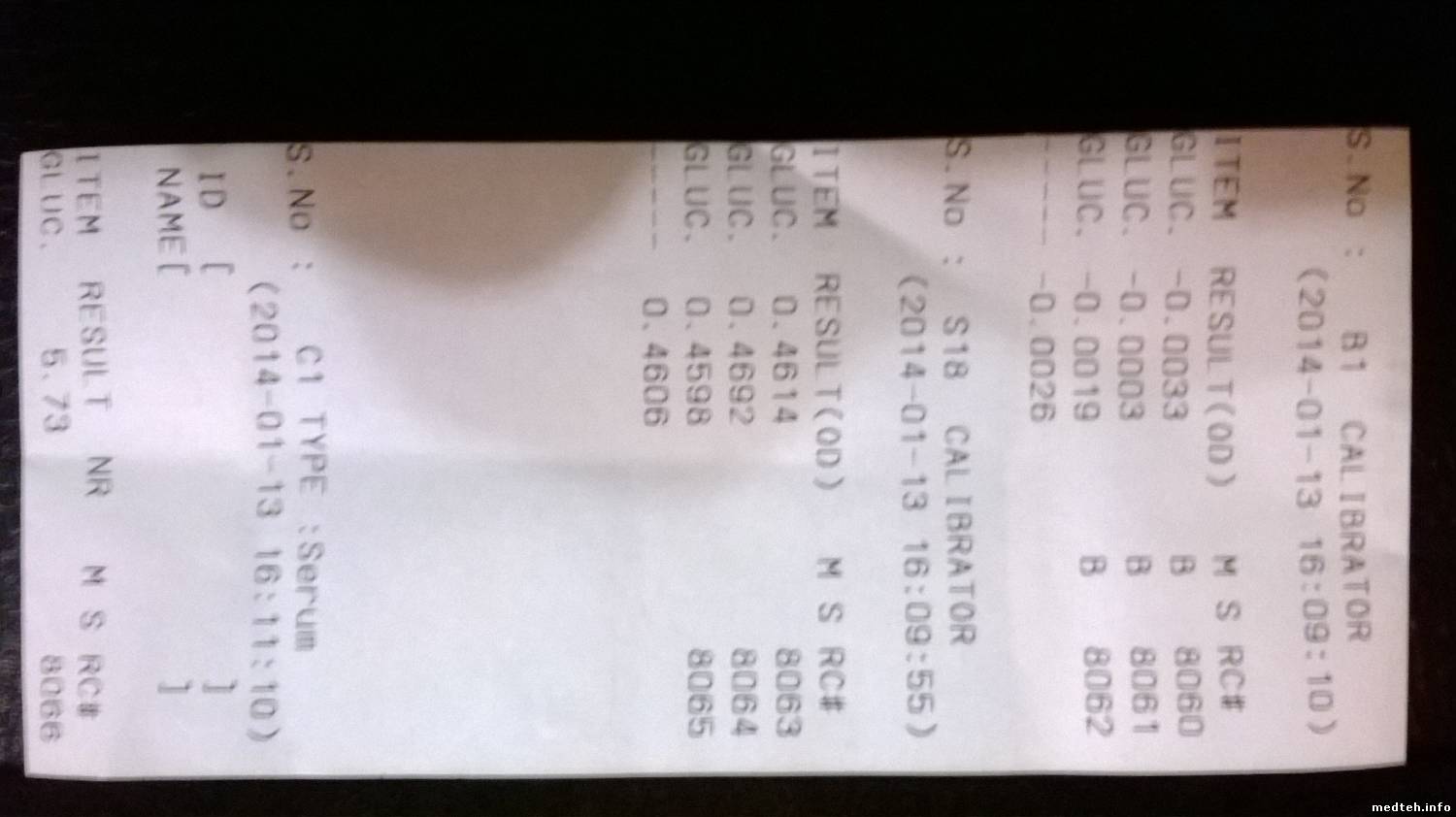

Кто обьяснит почему бланк по воде с минусои и такой большой разброс значений. Были заменены все кюветы, и лампа (со слов врачей лампа новая. Но лично я посмотрел на спираль, она не равномерная, как бы уже б/у), проведена процедура авто регулировки усилений.
КлиффДата: Вторник, 14.Янв.2014, 13:24 | Сообщение # 59
У вас сообщений: 393
Врач КДЛ / FSE
Большой
-0,002...-0,003 в бланке не страшно, при сигнале порядка 0,46 это доли процента. Чьи наборы, методика не на две ли волны запрограммирована? Методики с пероксидазной "цветной" частью(глюкоза, тригли, холестерин и проч) могут давать такой эффект. Большой относительный объём пробы (30 мкл при 300 общего) при 2-точечном измерении тоже может давать минус - падает общая ОП системы после внесения воды (Реагент-бланк на монореагентной двухточке вообще-то нафиг не сдался :wink:)
Если в потоке проб нет заметного количества сильноокрашенных сывороток, от "вторичной" волны 600-700 нм можно спокойно отказаться.
scratch2010Дата: Вторник, 14.Янв.2014, 16:14 | Сообщение # 60
У вас сообщений: 566
волгоград
-0.0033; -0.0003; -0.0019 вот такой разброс. Методика помоему на длины волны; реагенты точно не скажу вроде диасис
КлиффДата: Вторник, 14.Янв.2014, 16:17 | Сообщение # 61
Врач КДЛ / FSE
Большой
3-4 знак на фоне полезного сигнала на уровне 1-го знака после запятой - разница сигналов в 3 порядка. Можно пренебречь, ИМХО.

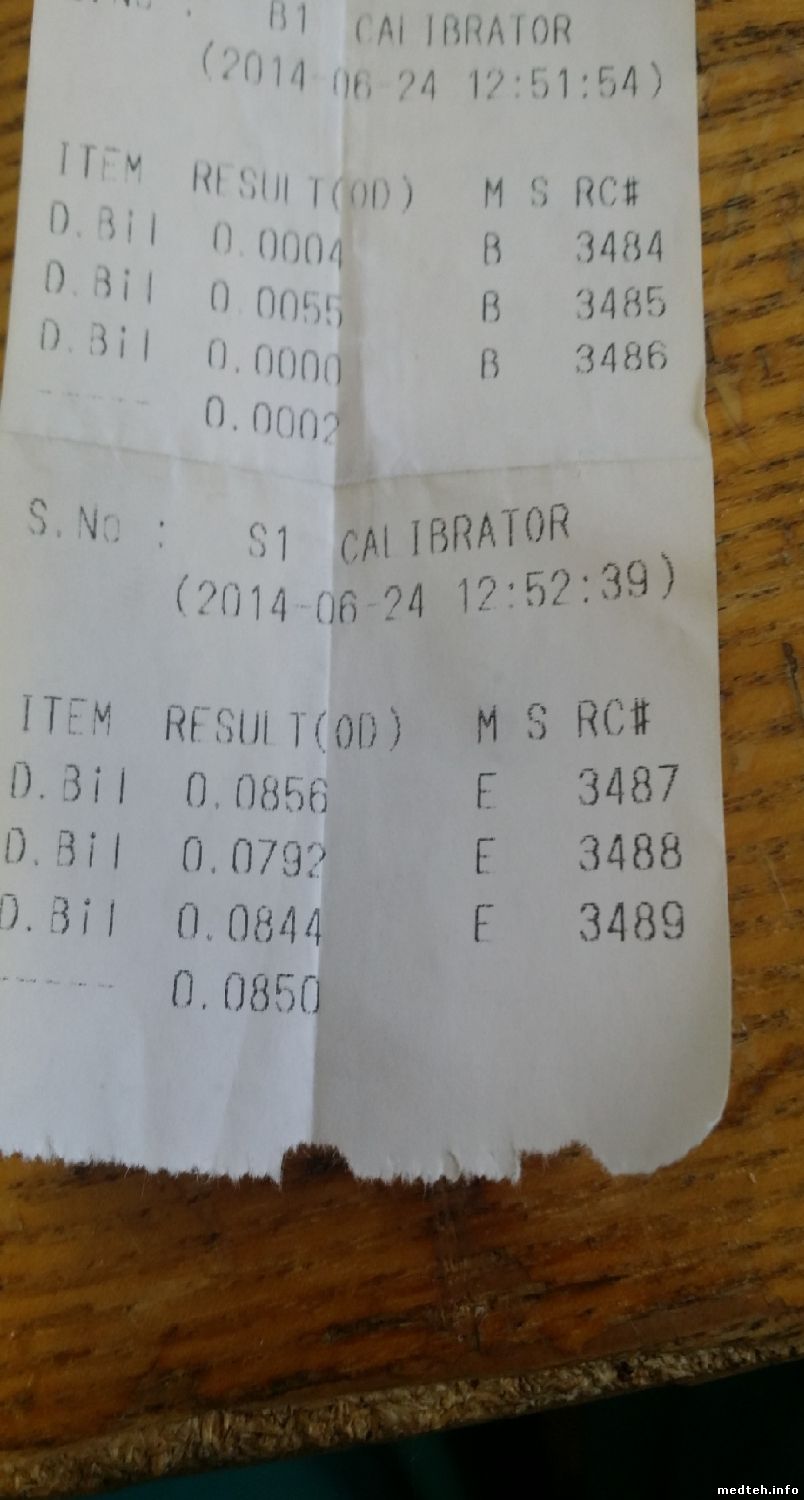

Здравствуйте, у меня такая проблемка на калибровке ... Пишет Е (ошибку) и при взятие пробы пациента иногда просто пишет 0.0000 ( через раз-два) , очень большой разброс.
Ну и результат не отправляется на пк ( фиг с этим) .
Была уже проделана и калибровка и замена кювет и лампы, прочистка игл , перепробывали многое. Подскажите что может быть... Какие нибудь советы.
Сообщение отредактировал mk1992 - Вторник, 24.Июн.2014, 12:56
КлиффДата: Вторник, 24.Июн.2014, 15:11 | Сообщение # 66
Врач КДЛ / FSE
Большой
В калибраторе разброс dAbs 8% - много, в предыдущем измерении (бланк?) точка "0,0055" - явный "выброс". Реакция с калибратором есть - как минимум, набор не стух до конца. Большие разбросы и "0,0" вместе со значащим результатом в одной пробе "севшим" набором не просимулировать...
Так на всех волнах и наборах, или только DBil отличился? Фотометр в норме? Возможные внешние причины - муть-грязь-жизнь...
Подавая сигналы в рог,
mk1992Дата: Среда, 02.Июл.2014, 10:24 | Сообщение # 67
Био инжинер
Масква
Разобрались, достали другой контроль Билирубина, и стало всё нормально.
