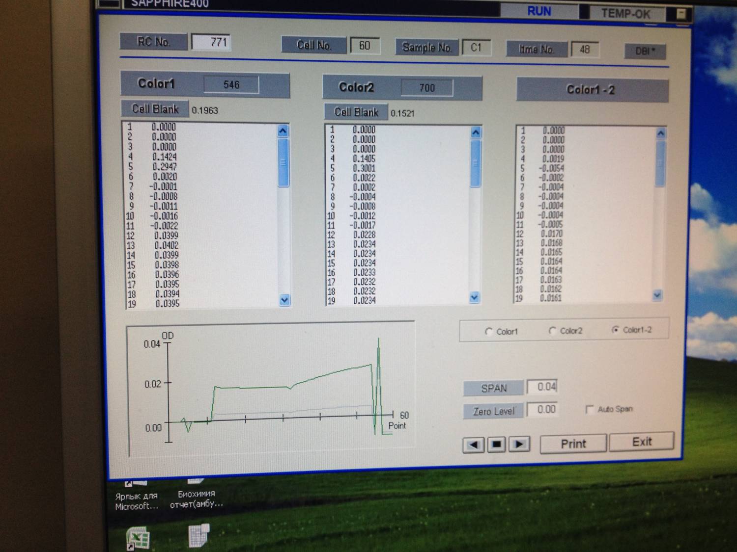

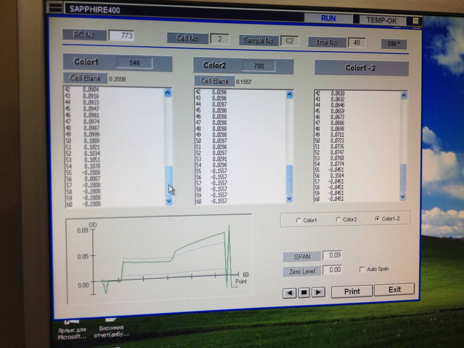

1) Смущает то, что график реакции прямого билирубина не выходит на плато. С чем это может быть связано? Пробовал уменьшить в методике объем пробы - ничего не поменялось. Контроли проходят, но в обоих контролях не сильно высокие значения (5,7 мкмоль/л и 22,6 мкмоль/л). (В прилагающихся фото графики реакций контролей).
1. Не страшно. Реакция длинная, за пределы времени наблюдения, на биреагентной программе времени до 45 цикла остается недостаточно. Фактически, меряем по "двухточечной псевдокинетике", измеряя один и тот же не совсем линейный участок.
2) Пробовал уменьшить в методике объем пробы - ничего не поменялось. Контроли проходят, но в обоих контролях не сильно высокие значения (5,7 мкмоль/л и 22,6 мкмоль/л).
И не поменяется - калибровка компенсирует. Тест с меньшими объёмами пробы даст пропорционально меньшие dAbs на всём диапазоне. При калибровке увеличится кал.фактор - и результаты будут те же.
Уменьшение пробы приводит к снижению чувствительности и сдвигку диапазона линейности в сторону высоких концентраций. По билирубину это оправданно только при заведомом отсутствии нормальных образцов в потоке ;)
340 - это не только кюветы, но и лампа. Когда меняли, как отъюстирована?

По поводу прямого билирубина предполагал, что так и должно быть. Но с двухреагентной методикой на общий билирубин реакция выходит на плато - вот и решил, что что-то неладное. Тем более реактив нестабильный: каждый день понемногу повышается абсорбция бланка (В отличие от общего, в реактивах на прямой билирубин сульфаниловая кислота смешивается с нитритом при приготовлении второго реактива,а в качестве R1 там только буфер). Есть, конечно, идея как попробовать разделить сульфаниловую кислоту с нитритом, чтобы стабильность повысить и объем реактивов не особо потерять: сульфаниловую кислоту добавлять в буфер и использовать в качестве R1, а нитрит (R2) либо развести, либо купить чда в магазине химреактивов (100 руб за кг) biggrin Но это фантазии, в реальности таким вряд ли заниматься будем biggrin
Кюветы же вынули, замочили в гипохлорите на час, сполоснули, провели Auto Gain. На одном из сапфиров перестал печатать флаги C, на другом они остались, но там и кюветы грязнее были. Когда меняли лампу не знаю, думаю, давно.
Спасибо за отзыв!

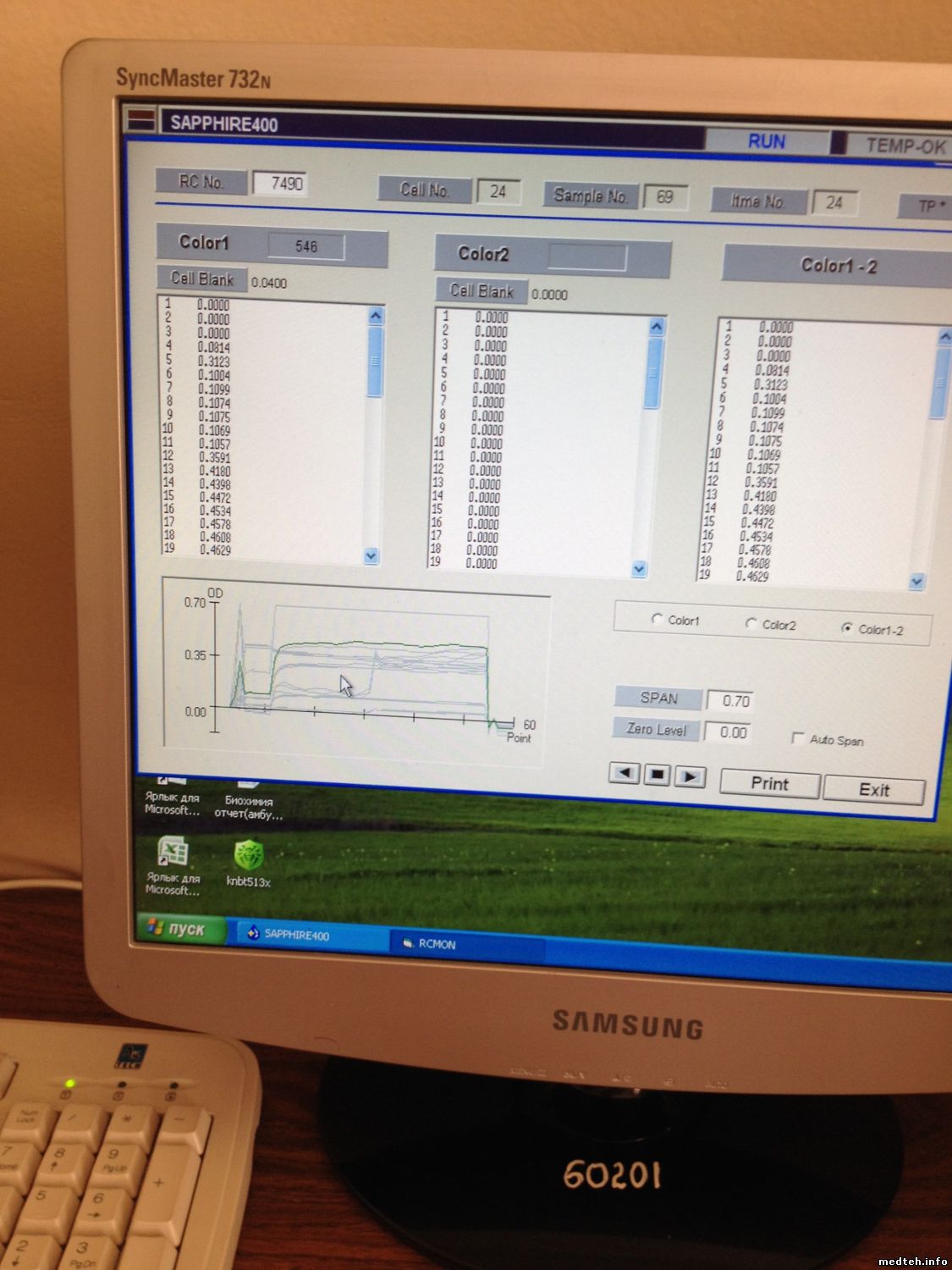

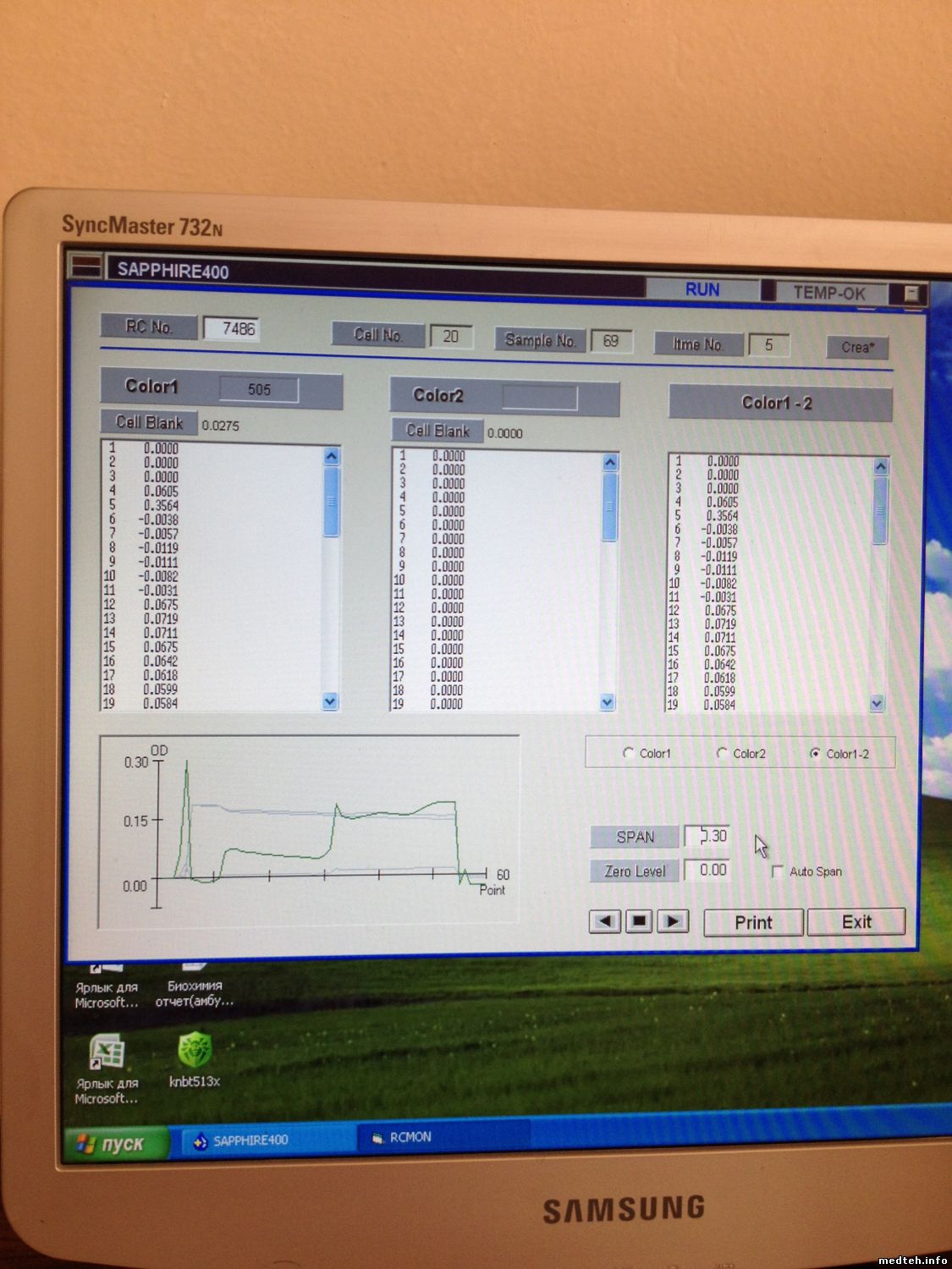

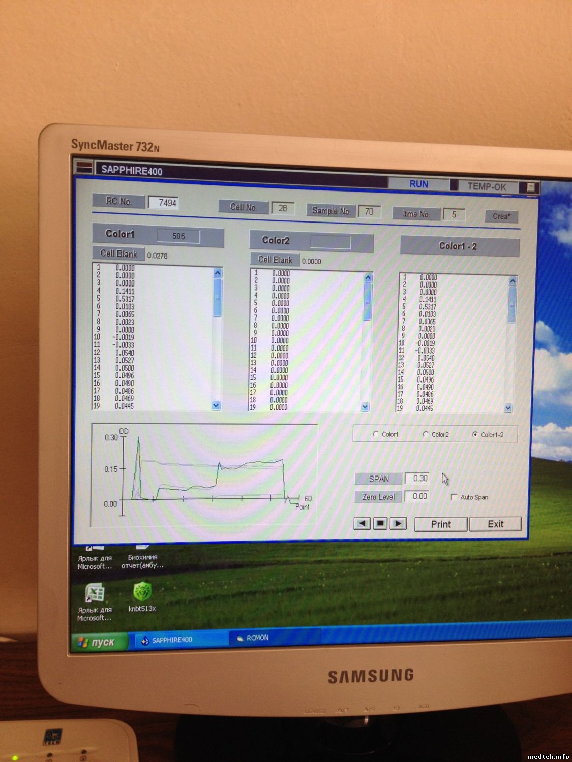

Три дня развлекался с ДХА-билирубинами от Пармы... Продавец клянётся мамой, что вёз в термоконтейнере, сроки годности больше 6 мес вперёд. Фигу, не едет набор!
Максимум, чего добился - в диапазоне до ~30 мкмоль/л результаты линейны, дальше - нет. К ~80-100 мкмоль/л показывает 50-70% концентрации в контроле. При этом почти прямая зависимость сигнала от объёма пробы, т.е. самого ДХА хватает на развитие окраски... unknown
Подкинул набор на прямой билирубин от другого производителя - "в ниточку" всё.

Ветка, конечно, мертва, но при обновлении вылезает вверх. Пост "предупреждение-предубеждение" про дешёвые наборы. Ответов не ищу :)
В "силу адаптаций" и "чудо-химию" давно не верю :) Приборов и производителей "в анамнезе" достаточно ;)
Уже не у прибора, да и надобность отпала - поставщика принудили к замене набора на другого производителя.
Набор визуально нормальный, историю перевозки до холодильника лаборатории не восстановить, только слова поставщика.
Принципиально всё правильно, 505 нм, пропорции объёмов соблюдены (R1-200, R2-40, S-10 мкл), измерение 29-30 и 52-53 точки - "как у всех".
На диапазоне концентраций 10-50 мкмоль/л dAbs ~0,01-0,04 - маловато, ИМХО.
При увеличении объёма пробы в 1,5-2,0-2,5 раз - сигнал на каждой доступной концентрации (два контроля и калибратор) растёт пропорционально, но зависимость от концентрации нелинейна, "загибается" под прямую задолго до верхнего края декларированного диапазона линейности.
Искать-шаманить, сравнивать концентрации компонентов с другими наборами, считать ожидаемый сигнал и пытаться "выкопать" приемлемые параметры - бессмысленно.
Ну вытяну я эту коробку набора, а кто поручится за следующую? А другой лот и новую поставку? Набор не работает - фтопку.
Нормально работающий набор со стандартной методикой на аттестованных по методике материалах должен калиброваться и проходить контроли. Независимо от цвета упаковки.
Есть принцип метода, срок годности, срок стабильности на борту и объективная необходимость выдавать результаты с минимумом трудозатрат в любое время.
Прогрев наборов, фильтрация осадка "искаропки", водяные бани и прочие шаманства должны быть преданы забвению.
В экспрессе и на потоках свыше 20-30 проб в день у врача нет времени на "вытягивание" результата. Есть правила и техника получения пробы, критерии приемлемости пробы по гемолизу-хилёзу, некоторый список известных интерференций с препаратами, манипуляциями и клиникой.
А квалификация врача КДЛ - умение увязать наблюдаемую клинику, ожидаемые патофизиологические процессы и полученный набор результатов, сделать вывод о его приемлемости и дать веер прогнозов. Очень одобряю идеологию службы врачей-патологов.
