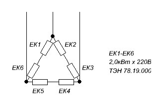

В 6-ти ТЭНовых дистилляторах в каждой паре ТЭНы включаю последовательно а потом их - треугольником. На каждый ТЭН приходится по 190 В. Производительность немного снижается, зато меньше опасность перегрева при снижении напора воды

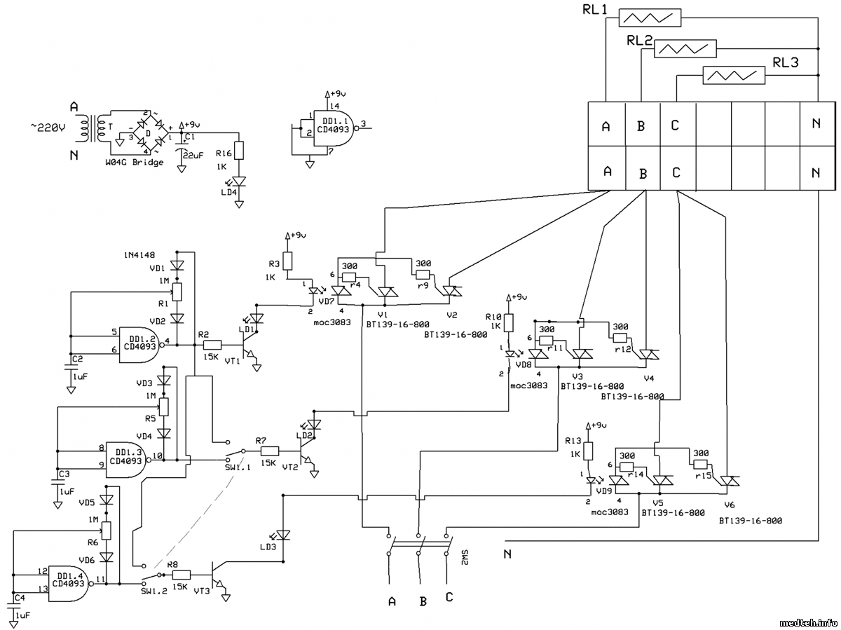

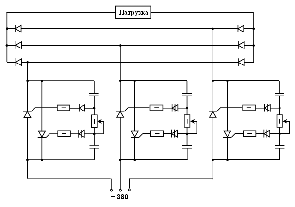

По первой схеме - симисторы в паралель не самое лучшее решение. А где анодные "выравнивающие" резисторы? управление не синхронизировано с частотой сети - будет все что угодно, кроме регулирования. По второй схеме - чтобы хоть как то регулировалось необходим ,минимум, строенные переменный резистор. А зачем там выпрямитель?

Я просто спросил, могут ли эти схемы приспособлены к нашей теме, по тенам, симисторы там можно и по одному на фазу,и зачем строенные резисторы, можно один раз настроить и все....кто-нибудь пробовал подобное...?

В этих схемах мощность (средняя) регулируется задержкой момента включения тиристора относительно начала полупериода Ну, и что получится если в трехфазной схеме фазные напряжения подавать не одновременно?

Самый лучший вариант как писал Yurkevich. "В каждой паре ТЭНы включаются последовательно а потом их - треугольником. На каждый ТЭН приходится по 190 В. Производительность немного снижается, зато меньше опасность перегрева при снижении напора воды". Я тоже так делаю. Только еще меняю на медные. Так еще надежнее. Через диоды снижать мощность не рационально. На таких токах диоды сильно нагреваются и их приходится ставить на радиатор а разместить его в электрощитке может не получиться. К тому же центр звезды необходимо соединить с нулевым проводом. Иначе однополупериодная схема выпрямления работать не будет. Все проверено на практике. Можно поставить симистортый регулятор мощности только на одну фазу, где повышенное напряжение, но недостатки такие же как в диодной схеме. Тиристор придется ставить на теплоотвод и соединять звезду с нулевым проводом. Собранные платы однофазных симисторных регуляторов мощности можно приобрести в радиомагазине очень дешево.
