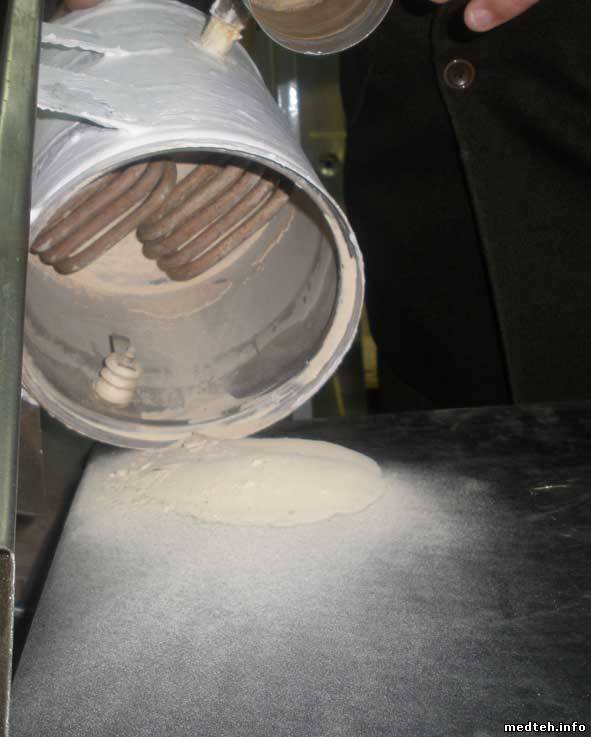

Всем ПРИВЕТ! В дополнение к теме. Пришлось как - то, по больничной бедности, окунуться в ДЭ-25. При том, что работа - то не основная, но уж больно "старшая" хороша...
При ремонте столкнулся со всеми вышеуказанными проблемами, но больше всего поразила накипь, точнее - ее количество . Это просто УЖАС какой - то.
После болгарки, мет. щеток, сварки по нержавейке, "солянки", пива с токарями (бронзовые шайбы и гайки М18) и т.п., поклялся больше такую работу не брать, тем более, что есть кому делать...
Но, при подключении, по входу, установил обычный китайско - итальянский моюшийся фильтр, в такой прозрачной колбе. И к нему проточный МАГНИТНЫЙ ФИЛЬТР!!!. - аналогия с подключением домашнего водяного отопления. Врать не буду, решил попробовать, дома-то работает - вот уже четыре года в котел, (тьфу-тьфу) не заглядываю, не в пример тем, кто этого не сделал.
Местная медтехники дружно ржали, но когда через 8 месяцев работы дистиллятора, я решил его, наконец, разобрать - почистить там, или что, то накипь, по влажному ТЭНу, о ЧУДО!!!, отчистилась просто тряпкой...
До сих пор затрудняюсь - что это, правильная эксплуатация - все сливают после работы, фильтры чистят(!), качество воды улучшилось - так с чего бы вдруг(?), фильтр ли работает (?), но вот уже прошло пол года после разборки - нареканий нет.
Задвину "рацуху" - врежу магнитные фильтры в автоклавы ЦСО, там тоже "старшая" ничего... bye2
P.S. После ремонта дистилятора, работу медтехников стал уважать еще больше...

Я думаю магнитнит и фильтр тут не при чем. Можно было еще и круг вокруг дистиллятора нарисовать. biggrin Накипь образуется из-за солей в воде а они ни фильтром ни магнитом не задерживаются. Если вода плохая то нужно изредко его вскрывать и чистить. Чем чаще вскрываешь тем легче очистить. И чистить пока не остыл. Остынет - все сразу коксуется.

магнитная (или электромагнитная) обработка воды помогает, точно. Накипь конечно никуда не девается. Но она выделяется не на поверхностях (как обычно, потом надо зубилом сбивать или болгаркой срезать). После обработки центры коагуляции (укрупнения) накипи образуются в толще нагреваемой воды и в виде песочка падают на дно уже не слипаясь друг с другом. Часть этого песка выносится при сливе воды из камеры испарения, а остальное и долбить не надо. просто переворачиваешь камеру с ТЭНами и легонько рукой похлопать - песок и высыпется (см.фото). И ТЭНы чистые и не перегреваются и не перегорают.
Все "старшие" - Ваши. biggrin
Это чудо можно самому собрать из набора Master-KIT (кому лень - могу поставить, пишите в личку).

ek16, спасибо за поддержку! Теперь я знаю, что "круг мелом" точно не причем. А на фотке то, что я увидел после контрольной разборки. УДАЧИ! good

Это такой юмор? shok Никакие магниты не помогут. Только слив отработки на горячую и чистка раз в полгода
