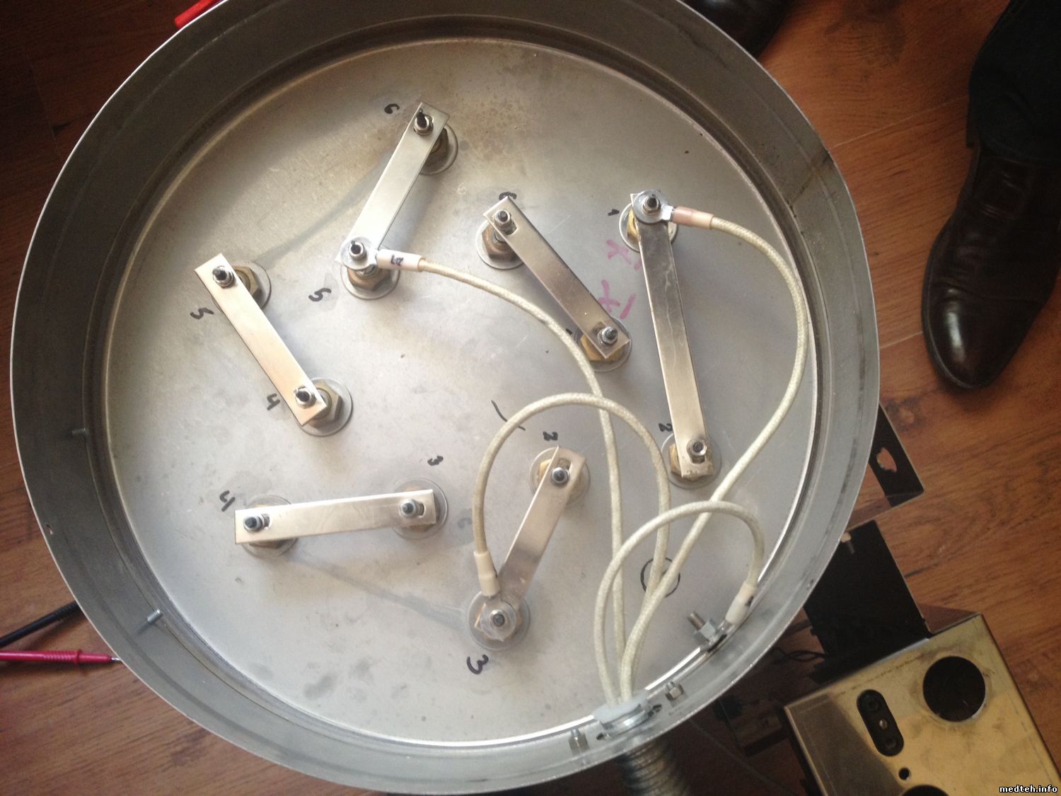

TuwerДата: Понедельник, 05.Сен.2016, 14:40 | Сообщение # 94
У вас сообщений: 166
Правильно ли данное подключение ТЭН?
Сообщение отредактировал Tuwer - Понедельник, 05.Сен.2016, 15:15
black_furyДата: Понедельник, 05.Сен.2016, 16:33 | Сообщение # 95
У вас сообщений: 568
Tuwer, фазу с 3 перекинь на другую тройку.
TuwerДата: Понедельник, 05.Сен.2016, 17:13 | Сообщение # 96
black_fury, Точно, не увидел. Большое СПАСИБО!

TuwerДата: Среда, 07.Сен.2016, 11:52 | Сообщение # 98
Alex_UssR, а вы можете прислать эту схему?
YurkevichДата: Среда, 07.Сен.2016, 14:11 | Сообщение # 99
У вас сообщений: 567
инженер-наладчик
выборг
Оба предложения (с.98) можно отнести к категории "вредных". Отключение одной фазы приведет: а - к увеличению "перекоса фаз" со всеми вытекающими из этого последствиями. б - В точке соединения ТЭНов появится напряжение порядка 200в, которое через неработающий ТЭН будет поступать в блок управления.
Соединение ТЭНов "треугольником" - ТЭНы в 25-ках на 220 вольт, если их соединить треугольником то на каждом из них будет по 380В. Последствия , думаю обьяснять не надо.
Если уж нужно уменьшить мощность то: ТЭНы включены по два в параллель на каждой фазе - отключить по одному в каждой параллели - мощность уменьшится в два раза + получим уже смонтированные 3 "запасных" ТЭНа, которые при необходимости можно использовать на замену сгоревших Либо ТЭНы попарно соединить последовательно, а затем эти пары соединить "треугольником" - в результате нагрузка на фаза будет одинаковая, на каждый ТЭН придется по 1909 В, суммарная мощность уменьшится раза в полтора.
И еще одна причина быстрого выхода ТЭНов. В последнее время часто стали попадаться ТЭНы у которых большой недорез резьбы, а шайбы как паронитовые так и металлические - тонкие. При монтаже при затяжке гаек они попадают на участок недореза резьбы, резьбовая втулка и трубка немного проворачиваются и деформируются.
VisitorДата: Среда, 07.Сен.2016, 21:00 | Сообщение # 100
У вас сообщений: 172
Инженер-медтехник
Волгодонск
Цитата Yurkevich ()
Либо ТЭНы попарно соединить последовательно, а затем эти пары соединить "треугольником" - в результате нагрузка на фаза будет одинаковая, на каждый ТЭН придется по 190 В, суммарная мощность уменьшится раза в полтора.
Именно так Tuwer и сделал.
YurkevichДата: Среда, 07.Сен.2016, 22:14 | Сообщение # 101
инженер-наладчик
выборг
Visitor Так и не совсем так. Рассмотрим фото 8820116 из с.95. цифры у выводов , судя по всему , - номера ТЭНов. Обозначим фаза А - провод внизу, фаза В - провод слева, фаза С - провод справа. Получаем: между фазами А и В последовательно включены ТЕНы - 3, 4, и 5 . Между фазами В и С - 6 и 1. Между фазами С и А - 2. таким образом в плечах между фазами включено 3, 2 и 1 ТЭН.
"Именно так Tuwer и сделал" - правильнее было бы написать "пытался сделать"

Alex_UssRДата: Четверг, 08.Сен.2016, 13:39 | Сообщение # 103
У вас сообщений: 526
Электромеханик
Барановичи
Куда оно будет поступать?)))))))))))))))))))))))))))))))))))))))))) На контакты пускателя???
И какой там будет перекос от 2 квт? diablo :mad:
Вы слепой или просто читать не хотите? Для кого я в том самом сообщении писал?
Впрочем - вы говорите вредный и сами же повторяете МОЕ предложение. rofl
:shok:
Трубки и так поворачиваются, при чем тут какой-то недорез? Паронит легко скользит по полированной нержи. Соотв. трубки запросто поворачиваются и без недорезов.
P.S. То что вы написали - обычный бред практиканта-электрика. Звезда подтвердила свою надежность и, что немаловажно - безопасность.
Попутно - уменьшает простой оборудования и нервотрепку. Сгорел ТЭН - аппарат работает дальше, пусть и с меньшей производительностью и меньшей скоростью прогрева (автоклавы). Зато работает.
Треугольник - гарантия геморроя.
Сообщение отредактировал Alex_UssR - Четверг, 08.Сен.2016, 13:55

YurkevichДата: Четверг, 08.Сен.2016, 16:29 | Сообщение # 105
инженер-наладчик
выборг
Alex UssR Насчет Вашего" P.S" Если Вы считаете что многолетний опыт работы инженером энергетиком, инспектором энергонадзора + преподавания в ВУЗе ряда электротехнических и радиотехнических предметов - "обычный бред практиканта-электрика" то может укажете на свои теоретические открытия?
Подключение нагрузок звездой или треугольником - простейшие и наиболее часто используемые, со своими особенностями, и утверждать "Звезда подтвердила свою надежность и, что немаловажно - безопасность", Это что в ПУЭ или другом руководящем документе сказано? Так и треугольником куча электрооборудования подключается.
"Сгорел ТЭН - аппарат работает дальше" - это хорошо, если без разгерметизации,
"Трубки и так поворачиваются" - если для Вас это нормально, то жаль. Поворачивание трубки при монтаже значит что ТЭН (его стенки) деформированы. И если это нержавейка - то со временем практически гарантированы трещины.
"Впрочем - вы говорите вредный и сами же повторяете МОЕ предложение" Вы в с.98 предлагаете отключать ОДНУ фазу, у меня - отключение по одному ТЭНу в каждом плече
Alex_UssRДата: Четверг, 08.Сен.2016, 17:33 | Сообщение # 106
Электромеханик
Барановичи
Ну вот - вы сами себя и выдали. У вас нет ПРАКТИКИ.
купите очки и прочитайте тот самый пост. biggrin
Сообщение отредактировал Alex_UssR - Четверг, 08.Сен.2016, 17:38
YurkevichДата: Четверг, 08.Сен.2016, 18:54 | Сообщение # 107
инженер-наладчик
выборг
Alex UssR Что в очках, что без: с.98 "Решение - пришел и отключил фазу" - или это кто-то другой написал?
"Ну вот - вы сами себя и выдали. У вас нет ПРАКТИКИ"- ну если вы представляете себе работу инженера энергетика как чисто теоретическую и бумажную то..... Тут приходится не только обьяснять электрикам (и прочим) почему так надо делать, но и показывать как это делать, но и часто "проще самому сделать, чем сначала обьяснить, потом проверить сделанное и переделать".
Ну и насчет "И какой там будет перекос от 2 квт? " Попробуйте померить на силовых щитах, какие токи текут по нейтральным шинам (проводам). Уже сейчас, если на обьекте более 40% нагрузки- аппараты с импульсными (безтрансформаторными) блоками питания, а это сейчас практически все компьютеры, большинство современных медицинских аппаратов, энергосберегающие лампы и пр, то даже при абсолютно равном их распределение по фазам, по нулевой шине протекают токи, сравнимые с фазными. Я написал "токи" потому что там будет жутко искаженная синусоида, нечетные гармоники вплоть до килогерц. Действующий ПУЭ разрешает, ну а проектировщики и строители этим пользуются. использовать в качестве нулевых провода (шины) меньшего (раза в два) сечения чем фазовые. И если у Вас еще не подгорали (горели) нулевые провода то Вам пока везет.
VisitorДата: Пятница, 09.Сен.2016, 09:21 | Сообщение # 108
Инженер-медтехник
Волгодонск
В сообщении 96 уже указали на эту ошибку. Tuwer, я думаю, уже исправил схему.
YurkevichДата: Суббота, 10.Сен.2016, 09:23 | Сообщение # 109
инженер-наладчик
выборг
Visitor "Краткость - сестра таланта", но не всегда этим следует руководствоваться. В с.95 был задан вопрос :" Правильно ли данное подключение ТЭН?" Ну и что на это отвечать? Если по техдокументации - то неправильно, должно быть соединение звездой. Значит автор сообщения хотел какое-то другое. А какое? Понятно, если бы в предыдущем сообщении (94, 93) шла речь о соединении треугольником, а так мол догадайтесь, что автор хотел сделать. Сформулируй автор вопрос : Правильно ли данное подключение ТЭН треугольником?" и все было бы намного и проще и понятнее.
black_furyДата: Суббота, 10.Сен.2016, 10:11 | Сообщение # 110
Уже миллион дистилляторов, сто лет работают, с данным подключением... Так не кратко?! Развели демагогию на целую страницу biggrin

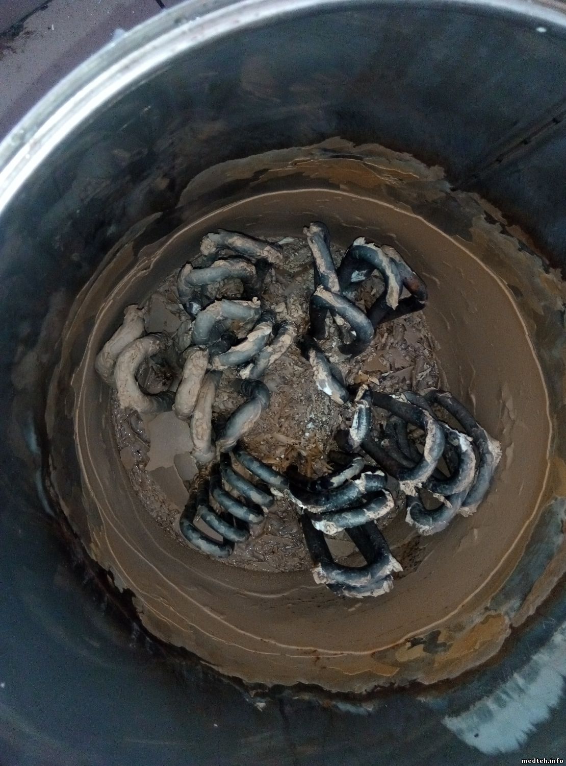

pasha_truДата: Пятница, 09.Июн.2017, 09:10 | Сообщение # 112
Орел
Подскажите, как смогли почистили дистиллятор (из-за накипи внешняя стенка нагревалась) и внутреннюю охлаждающую рубашку.
Однако, сейчас идет кипяток дистиллята. Как и чем можно почистить саму рубашку?
black_furyДата: Пятница, 09.Июн.2017, 11:25 | Сообщение # 113
pasha_tru, дистиллят горячий, потому что охлаждения не хватает, напор воды регулировали?!

Ахах... А вы его разбирали?
Два дня назад ездил на такую же заявку - посадили молодую козу... Сразу выжгла 4-е тена. Я при очередном ТО увидел сие... Не стал наезжать, т.к. перед моим приездом наехала на нее старшая мс. Та сидела и выла...
В общем пожалел ее и поехал домой с бачком, перекрутил ТЕНы, вернулся, собрал и провел обычный инструктаж - что и как делать. Потом еще спрашивал эту дурочку - воду то хоть сливаешь? Конечно!!!
И вот прошло 4-е месяца и звонок от ст.мс - мол перестал течь дистиллят и наш электрик посмотрел, по-моему выгорели ТЭНы
Моя реакция в трубку shok diablo ireful
Приехал - сразу начали с того, что мол да ну - если они новые были, чего-то это им гореть? Ага... Спрашиваю козу - воду сливаешь? Она - да, регулярно!
Ладно, а чо было - а было, говорит, работает он а потом как начал гудеть аки трактор и дистиллят чОрный пошел. Да уж...
Снимаю шустро патрубки, кладу в сборе на бок, не сливая с холодильника воду. Сразу же начался ливень из рыже-оранжевой воды...
Короче - ведро г-на вытекло в ведро и на пол. Достал бочок - 4-е тена выгорели. Благо пару оставил в резерв и два взял новых.
Трубка уровнителя заросла полностью... Опять спрашиваю козу - воду то сливала или нет? ну... не всегда получалось... Но сливала...
Да ни-ра ты не сливала - тут даже трубку забило намертво! mad
По-итогу поменял ТЭНы, собрал и сказал - в третий раз, замена будет за ТВОЙ счет и назвал цену одного элемента... Ушел.
P.S. Для сравнения - с прошлой санитаркой, к-т ТЭНов проработал 4-е года. Как ушла - сразу началась карусель... Чистка - раз в 6-ть месяцев. Если забывал - звонила ст.мс и напоминала.
То же и с трубкой уравнителя - если водичка не текла, она ее промывала или звали меня.
