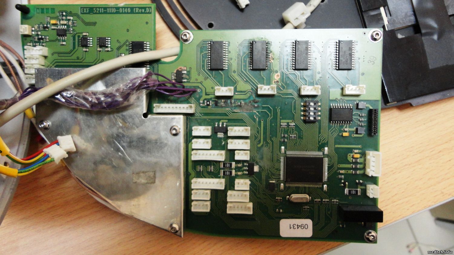

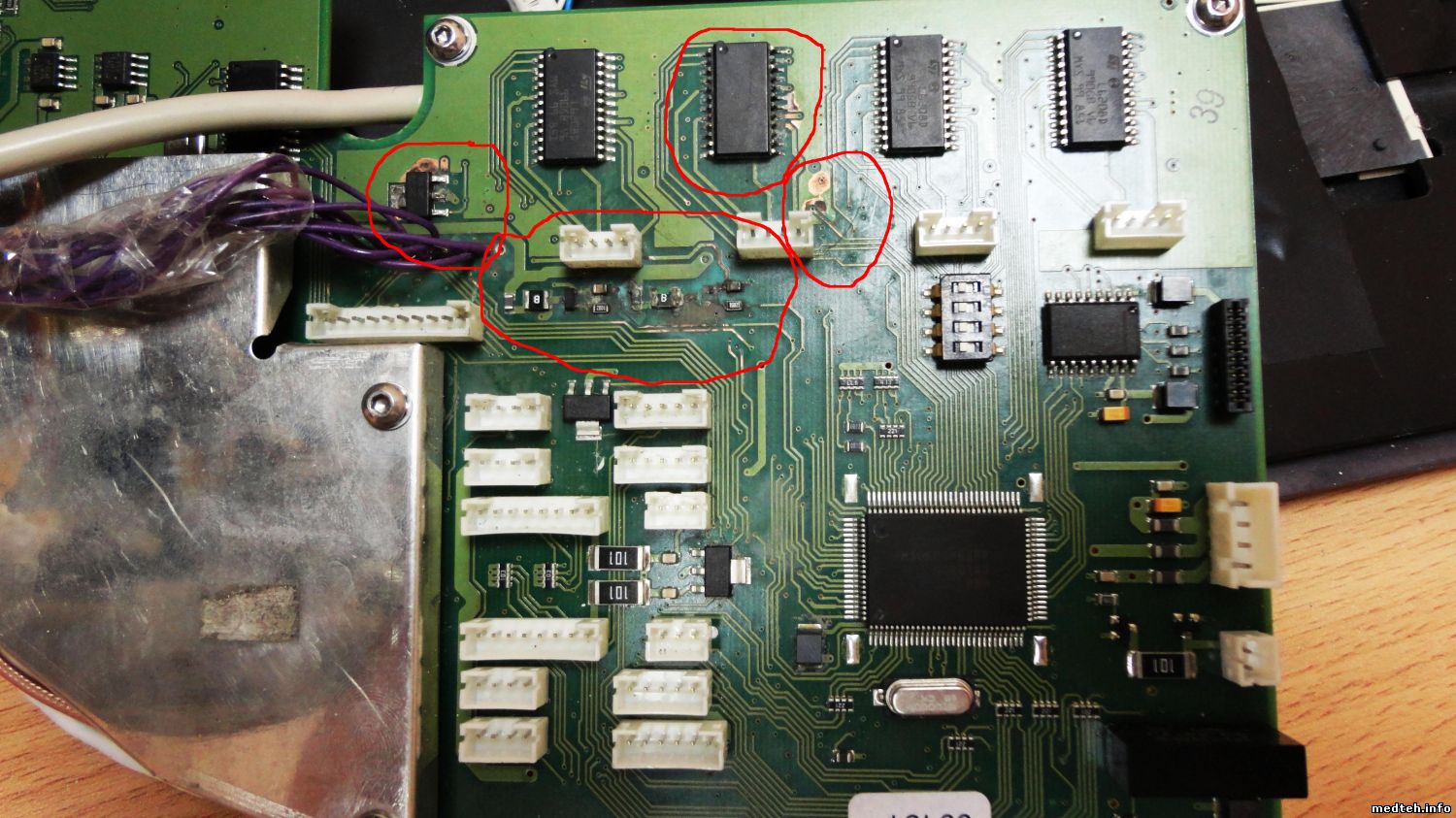

ErmakДата: Четверг, 26.Ноя.2015, 09:18 | Сообщение # 33
У вас сообщений: 75
Тюмень
Здравствуйте коллеги!!! Может кого не затруднить выложить подробно фото нужных зон микросхемы (фото прилагаю с обводкой красным маркером). Модель аппарата 5214. Интересует подробно где куда дорожки ведут и элементы цепи, может удастся восстановить а то залило плату...СПС!!!
Сообщение отредактировал Ermak - Четверг, 26.Ноя.2015, 09:21
