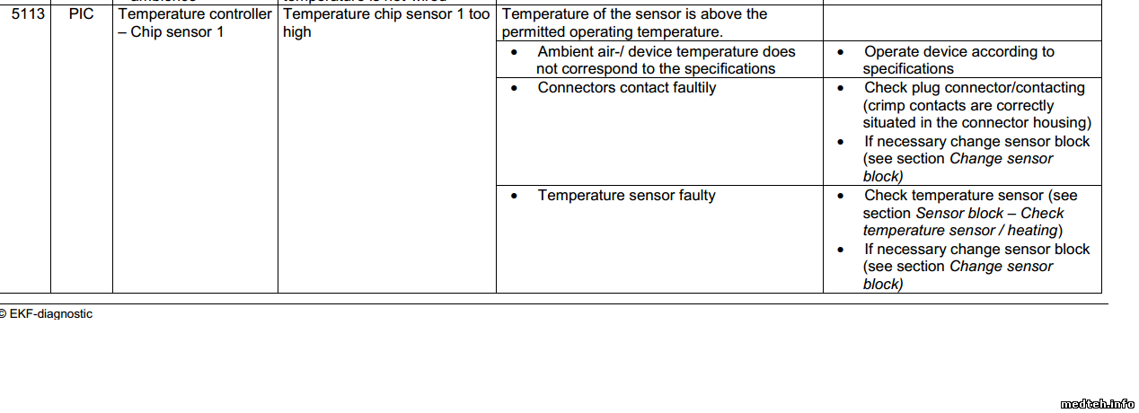

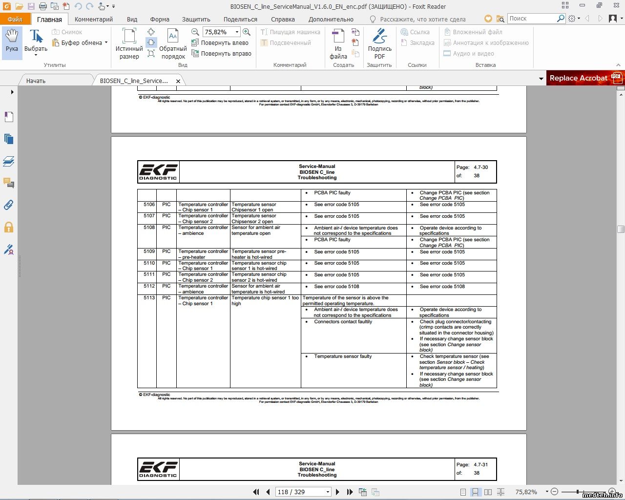

4ertДата: Пятница, 30.Дек.2016, 10:12 | Сообщение # 61
Доброго времени суток, уважаемые форумчане! С наступающими многочисленными праздниками)
Вот и в преддверие нового года попал ко мне аппарат с ошибкой 5114, иногда 5113. Обе системные и без опознавательных знаков. Может кто подскажет как они расшифровываются?
zx19Дата: Пятница, 30.Дек.2016, 14:45 | Сообщение # 62
4ert, Илья (узнал же), не вопрос. Ошибка 5114 то же самое с другим сенсором.

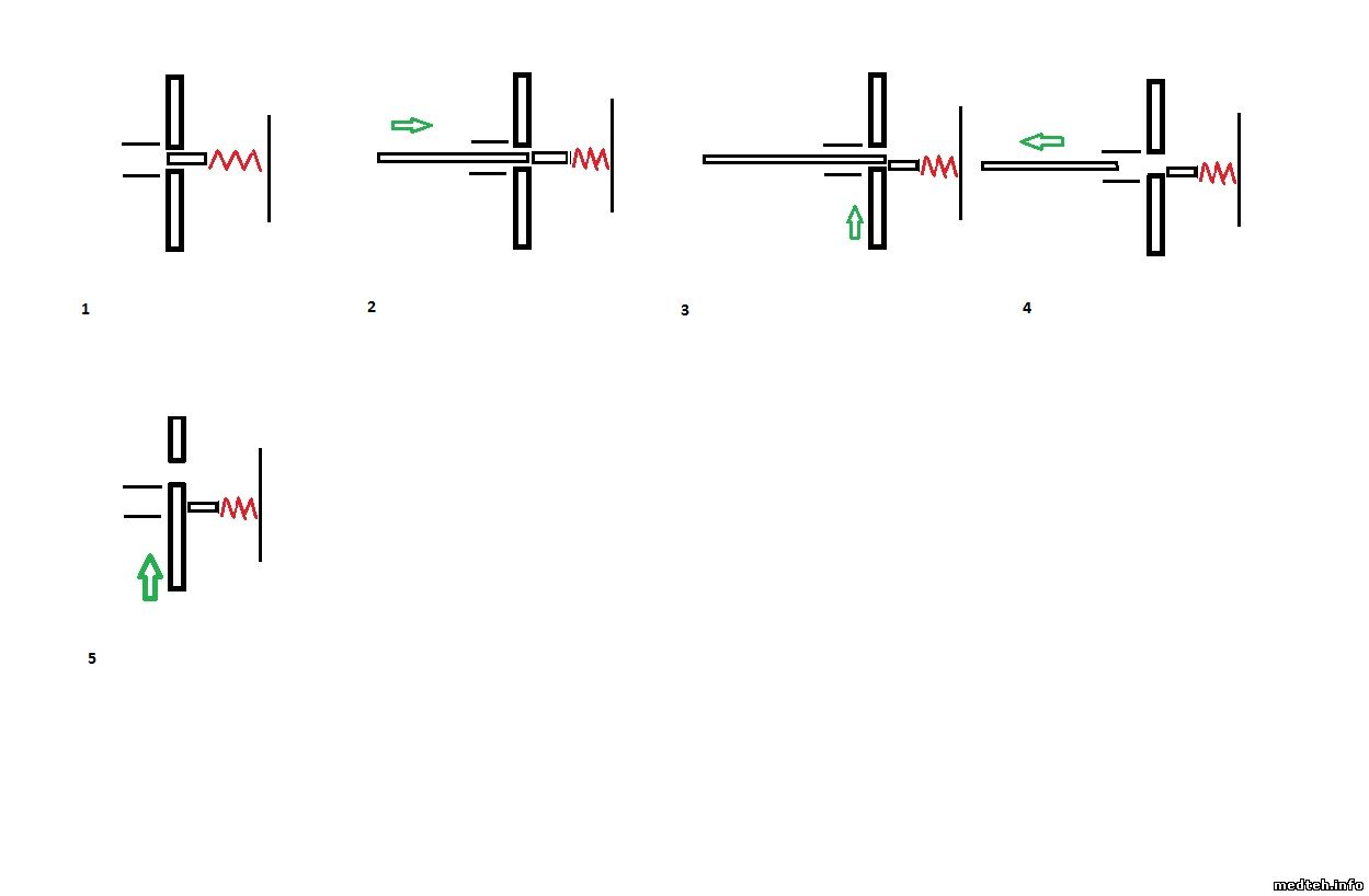

rualДата: Вторник, 14.Авг.2018, 11:34 | Сообщение # 71
У вас сообщений: 21
Ханты
Цитата vvp ()
На этот болт надо надавить(я использовал шестигранник на 3мм), он подпружиненный, и не ослабляя давления сдвинуть пробозаборник против часовой стрелки.
Добрый день! Я правильно понимаю, что при нажатом болте должен сняться пробозаборник?
Нажимаю болт до упора и поворачиваю пробозаборник против часовой (если смотреть на прибор сверху в норм положении). Не хватает сил руками повернуть, пользоваться инструментом боюсь, вдруг отломлю что то.
Как это действыует?
vvpДата: Вторник, 14.Авг.2018, 19:23 | Сообщение # 72
У вас сообщений: 405
rual, Как-то так.

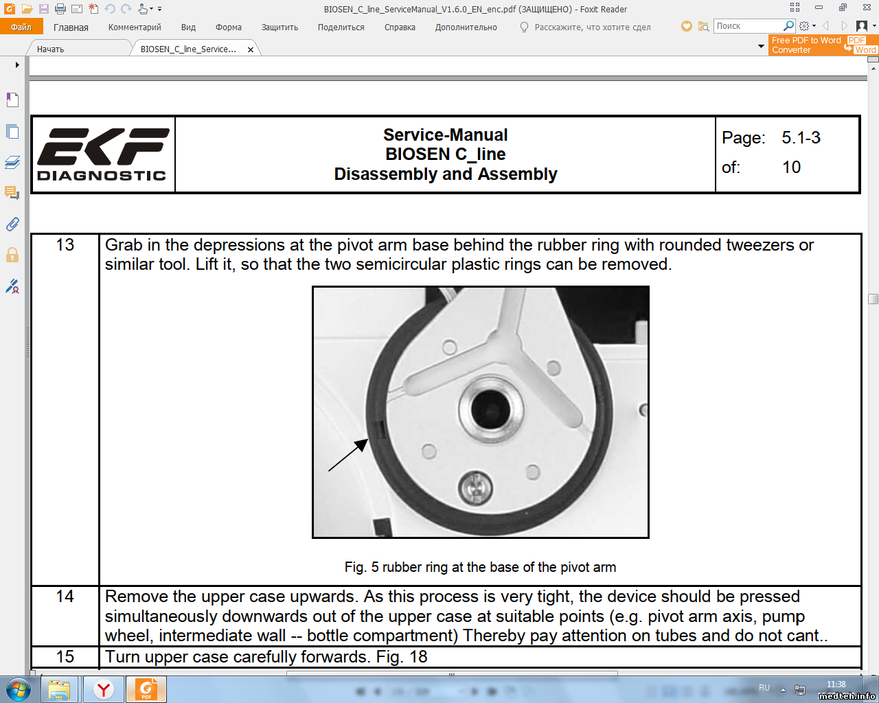

rualДата: Вторник, 14.Авг.2018, 21:15 | Сообщение # 73
У вас сообщений: 21
Ханты
Цитата vvp ()
Как-то так.
блокировку поворота пробозаборника я снял, с этим нет проблем. А как снять сам пробозаборник?
vvpДата: Вторник, 14.Авг.2018, 21:35 | Сообщение # 74
Снимается большая основная крышка, а пробозаборник мешает это сделать, для этого его и поворачивают, что бы можно было снять большую крышку. Пробозаборник остается на месте.
Сообщение отредактировал vvp - Вторник, 14.Авг.2018, 21:36
rualДата: Среда, 15.Авг.2018, 08:38 | Сообщение # 75
У вас сообщений: 21
Ханты
Открутил большие болты по периметру крышки снизу и 2 шт. мелких на панели разъемов на задней панели, отвел пробозаборник назад (над отсеком для пузырьков), но крышка не поднимается. Её держит черное пластиковое кольцо в основании пробозаборника. Сам пробозаборник нужно разбирать? Можно фото , если есть возможность?
Serg74Дата: Среда, 15.Авг.2018, 09:40 | Сообщение # 76
У вас сообщений: 1101
Инженер лаборатория ИВЛ
rual, пластиковое кольцо из двух половин, стянуто резиновым кольцом.
rualДата: Среда, 15.Авг.2018, 10:24 | Сообщение # 77
У вас сообщений: 21
Ханты
Благодарю, vvp & Serg74!
