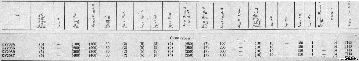

Можно ли заменить КУ208Г1 на MAC9NG в центрифуге ОПн-3УХЛ4.2 2004 года?
Если верно понимаю:
для КУ208Г1: U_DRM=400V, I_TSM=30A, I_T_RMS=5A
для MAC9NG: U_DRM=800V, I_TSM=80A, I_T_RMS=8A
Сообщение отредактировал igor1502 - Пятница, 23.Янв.2015, 14:52
helgeДата: Понедельник, 26.Янв.2015, 10:37 | Сообщение # 248
У вас сообщений: 225
Кыргызстан
Bishkek
Да, должен подойти.

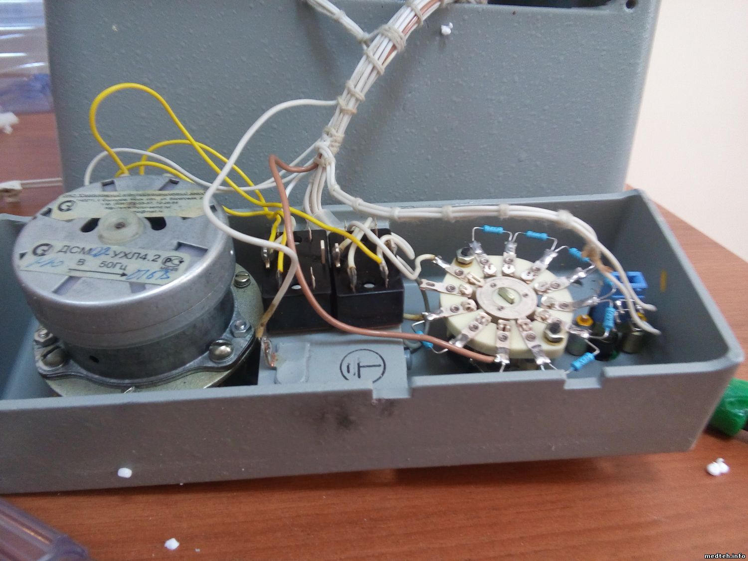

helge,добрый день!Подскажите пожалуйста:есть центрифуга ОПН-08 Ухл4.2 2011 года.при включении таймер времени идет(слышно и видно(разобрал центрифугу))а двигатель не запускается. смотрю управление на КУ208г с TDA1085c-нет сигнала.заменил TDA1085c на новую -тот же компот.двигатель целый.щетки-в отличном состоянии. КУ208г-целый. подскажите что может быть. Заранее спасибо!
DimitriusДата: Вторник, 26.Май.2015, 19:00 | Сообщение # 256
У вас сообщений: 410
А таймер проверяли на замыкание? А проще всего отключите таймер тумблером и попробуйте включить.

Dimitrius,сейчас проверил.все так же.Таймер работает норм....замыкание есть....проблема не ушла

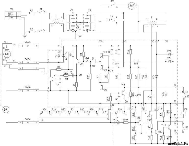

Есть центрифуга ОПн-3.02 2012 г.в.
Перемотан двигатель, заменен предохранитель, заменен симистор КУ208Г1 на BTA06-600. Центрифуга на режимах 1000 и 1500 раскручивается как положено. В режиме 3000 - в момент включения делает рывок и далее не крутится, только гудит. С таймера импульсы идут.
Может ли быть проблема в симисторе?
Думаю проблема не в симисторе, а в таймере или в цепочке VT4, R27,R6, VD15. Возможно достаточно будет немного увеличить R6.

UmBertoДата: Воскресенье, 14.Июн.2015, 01:39 | Сообщение # 262
У вас сообщений: 28
Чернигов
helge, спасибо за ответ.
Вот что обнаружил: в момент нажатия кнопки пуска на ноге 3 таймера появляются широкие импульсы и в этот момент двигатель делает небольшой рывок. Потом через секунду импульсы становятся короткими и двигатель, соответственно, останавливается. Далее, в течении нескольких секунд, длительность импульсов постепенно увеличивается и таки двигатель позже раскручивается до необходимых оборотов.
Это нормальный режим работы или все таки есть проблема?

Нет, не нормально. При включении на 3000 об/мин. в первый момент времени конденсатор С13 еще не зарядился, транзистор VT4 закрыт и разгон происходит на пониженных оборотах (это сделано, чтобы от резкого рывка не бились пробирки). Примерно через 3 секунды конденсатор C13 зарядится, транзистор откроется и своим переходом закоротит резистор R27. При этом двигатель включится на полную мощность. Еще раз повторю: проверьте исправность элементов VT4, R25, C13, VD14, R27. R6. Может плохой контакт, обрыв или замыкание. Если все исправно, попробуйте увеличить R6 на несколько килоом.

oleg000999Дата: Вторник, 15.Дек.2015, 01:21 | Сообщение # 276
в медтехнике начинающий
Проскуров
Есть центрифуга ОПн-3УХЛ4.2
Жалобы лаборантов: обороты не соответствуют заявленным.
Действительно , режим 1500 и 3000 визуально и на слух практически одинаковы. При попытке (в положении 3000) подстроечником увеличить обороты - двигатель останавливается. Если замкнуть анод катод симистора - обороты заметно увеличиваются.
Плата до меня "паханная" . Есть сомнения в правильности установленных элементов.
Ёмкости подкюченные к выводам NE555:
в.6 - 0.1 мкФ
в.5 - 0.47 мкФ
в.3 -0.1 мкФ
Из хранилища схему скачать пока не дают.
Вопрос: почему схема управления не раскручивает двигатель на полную мощность?
helgeДата: Вторник, 15.Дек.2015, 19:42 | Сообщение # 277
Кыргызстан
Bishkek
К выводу 3 микросхемы подключен резистор 10к и конденсатор 1мкф. Я не знаю какая модификация центрифуги у вас, и какой резистор вы крутили, поэтому не могу ответить.
Читайте внимательно эту ветку форума. Вопросы задают одни и те же. А ссылка на схему есть даже на этой странице.
Успехов.

oleg000999Дата: Четверг, 17.Дек.2015, 00:00 | Сообщение # 279
Проскуров
Успехов.
Схема и плата такая http://www.medteh.info/_fr/17/Opn3_old.rar . Но файл .wmf нормально не открываетя ни блокнотом , ни просмотрщиком виндоус, ни ирфанвьювером (
Уточню по ёмкостям на обвязке таймера:
выв.3 - 0.1 мкФ
выв.5 - 0.47
выв.6 - 1 мкФ
Схема понятна.КР 1006ВИ1 в ждущем режиме. По отрицательному фронту на выв.2 на выходе (выв.3) формируется положительный импульс, длительность которого зависит от времязадающей RC-цепочки на выв.6 м/с.
По спаду импульса на выв.3, через импульсный тр-р поступает отпирающий сигнал на симистор. Чем дольше длительность выходного импульса с таймера , тем позже (в течение полупериода) откроется симистор - соответственно двигатель будет крутится медленнее.
На данный момент непонятно , почему на режиме 3000 (на выв.6 подключается только резистор 18кОм без подстроечника) на движок не идёт полная мощность ( как я говорил - при замыкании симистора двигатель заметно ускоряется )
Прошу уточнить номиналы ёмкостей на выв.6 (времязадающий) и на выходе выв.3
