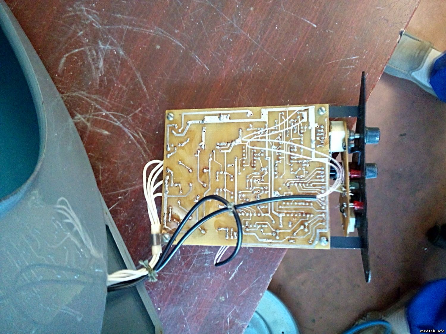

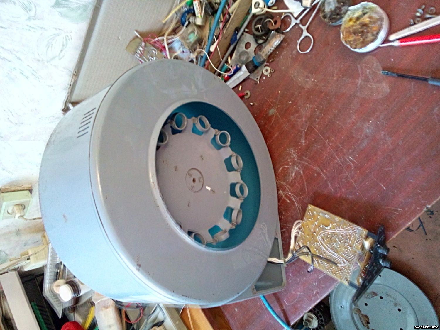

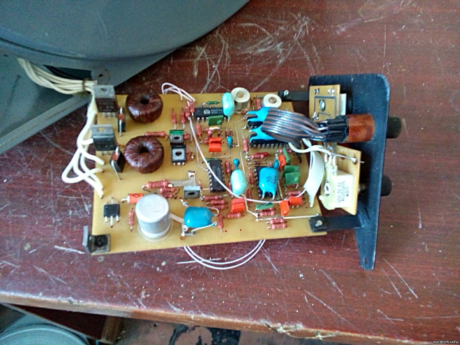

sibrovДата: Среда, 21.Сен.2016, 11:19 | Сообщение # 321
У вас сообщений: 68
Харьков
Добавляю фото центрифуги
3263667.jpg (213.5 Kb) · 6025207.jpg (253.3 Kb) · 9618191.jpg (241.5 Kb) · 9526396.jpg (279.3 Kb) · 9490410.jpg (283.6 Kb) · 5033495.jpg (235.1 Kb)
Алексей822Дата: Четверг, 22.Сен.2016, 09:10 | Сообщение # 322
У вас сообщений: 22
Кемерово
А что с ней? схема нужна или совет?

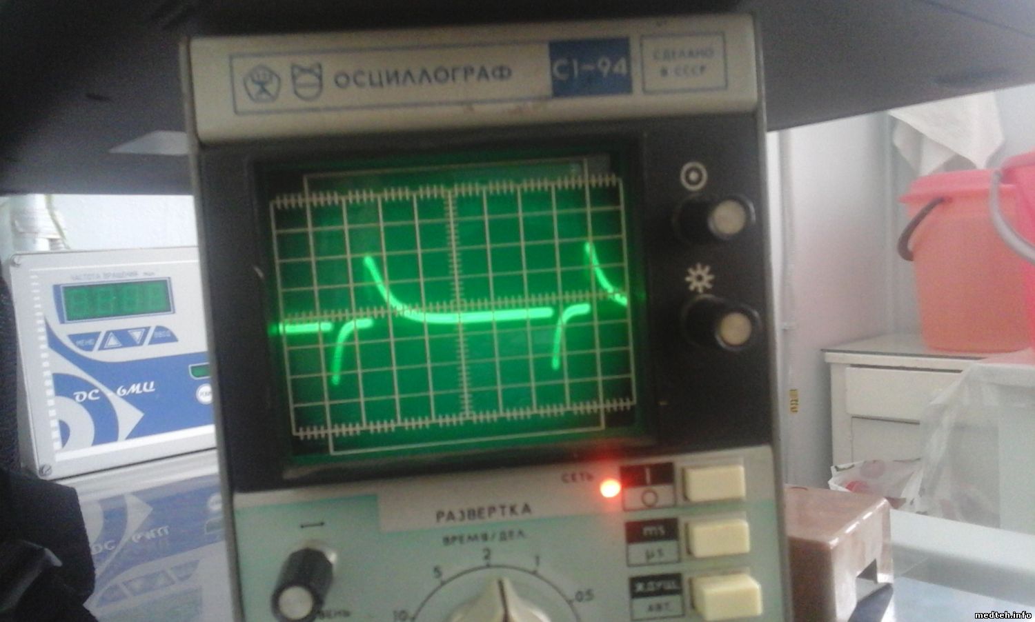

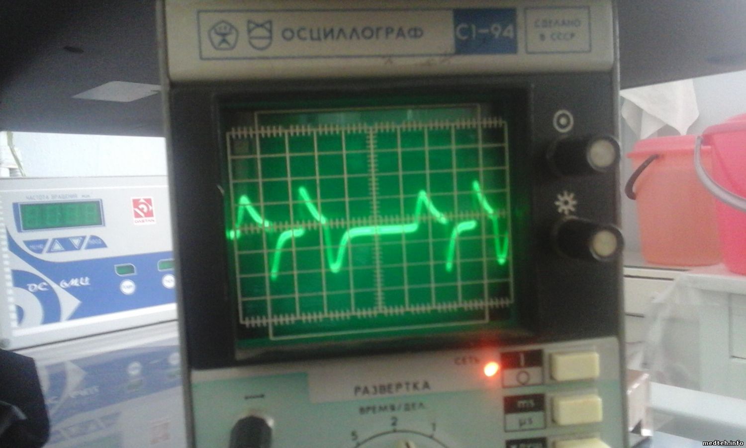

Доброго времени суток. Поступила в ремонт центрифуга ОПН-8 УХЛ-4.2 2007 года выпуска. Таймер начинается с нуля, в схеме стоит тиристор Philips BT151. Проблема в том, что при запуске происходит дерганье ротора. Иногда сильное (ротор делает несколько оборотов), иногда слабое (четверть-половина оборота), иногда рывка нет вообще, чаще всего сильный рывок проявляется при первом (холодном) старте. После рывка начинается плавный разгон в теч. 3-4 секунд. При установленной 1000 оборотов, вал вращается со скоростью 940-960-980 (замерял тахометром), даже на слух заметно как плавают обороты. На двух, трех и четырех тысячах, обороты соответствуют установленным, дальше не включал. При установленном селекторе оборотов на ноль и выключенной кнопке таймера, при запуске также присутствует рывок. Заменил электролиты 1000 мкф, 470 мкф и 220мкф (те что были под рукой) и почистил коллектор двигателя и щетки (одна была залита), результата не принесло. Подскажите куда смотреть дальше, и надо ли менять тиристор, ведь выше 1000 обороты в норме...
helgeДата: Вторник, 27.Сен.2016, 20:08 | Сообщение # 325
У вас сообщений: 225
Кыргызстан
Bishkek
Так вас беспокоит рывок или точность поддержания оборотов?
Посмотрите паспорт. Допустимое отклонение частоты вращения составляет не более 10% от заданного значения. Т.е. при установленном значении 1000 об/мин отклонение может быть +/- 100 об/мин. И 940 об/мин на вашей центрифуге - это в пределах допуска.
А на счет рывка при включении - да, такой эффект присутствует, за счет переходных процессов. Так вы включаете ее один раз в начале работы. А пуск и остановку (вручную или по таймеру) осуществляйте ручкой таймера. При этом рывка не происходит.
Обязательно указывайте:
1. Полное наименование центрифуги
2. Год выпуска
3. Подробное описание неисправности
Сообщение отредактировал helge - Вторник, 27.Сен.2016, 20:23

youДата: Среда, 28.Сен.2016, 18:56 | Сообщение # 327
Спасибо за ответ, но проблема как раз в том что рывок происходит во время запуска мотора таймером, причем не всегда, а где-то в половине случаев, причем иногда рывок еле заметный, а иногда такой что вся центрифуга дергается. Замена тиристора, не помогла.
sibrovДата: Четверг, 29.Сен.2016, 11:08 | Сообщение # 328
У вас сообщений: 68
Харьков
желательно схему и название. Пришла вторая не включается совсем.

you,
Тогда у вас похоже более древняя модель ОПн-8. Проверьте цепочку VD6, C9, R26. Хотя, насколько я помню, у той модификации был такой косяк. Хотя он не критичен и никому не мешал.
2. Год выпуска
Сообщение отредактировал helge - Четверг, 29.Сен.2016, 20:57
youДата: Четверг, 29.Сен.2016, 22:04 | Сообщение # 331
Если это техническая особенность данной модели и на работу не влияет, то я спокойно возвращаю центрифугу клиенту. Спасибо за помощь.

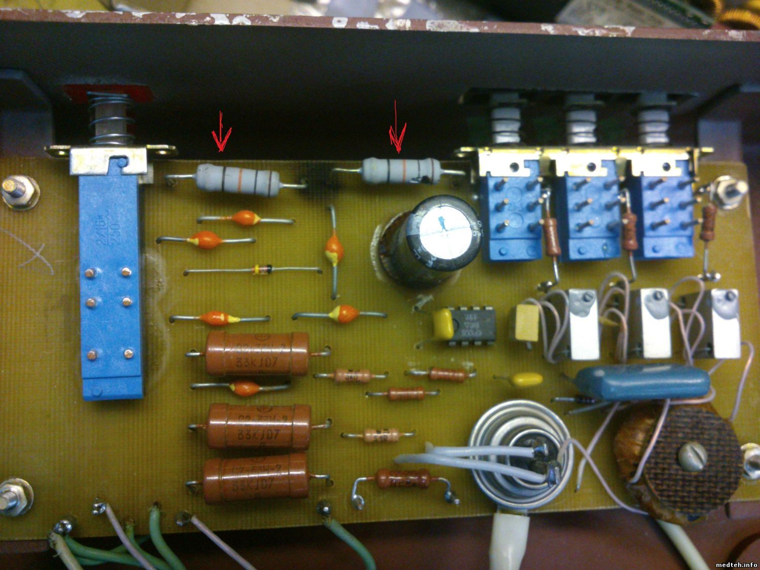

Добрый день, центрифуга ОПн-3УХЛ4.2, сильно греются 2 резистора, что может быть?
helgeДата: Воскресенье, 18.Дек.2016, 18:38 | Сообщение # 333
Кыргызстан
Bishkek
Они и должны греться. На каждом из них рассеивается по 2 Вт мощности. И если перекрыть снизу вентиляционные отверстия, то могут прилично нагреться. А вообще это резисторы, ограничивающие ток через светодиоды на передней панели. Ничего критичного.
2. Год выпуска
Alhimik11Дата: Среда, 21.Дек.2016, 10:01 | Сообщение # 334
У вас сообщений: 70
Архангельск
Просто я уже заменил кнопку включения, у не обгарел контакт и у резисторов контакты почернели.

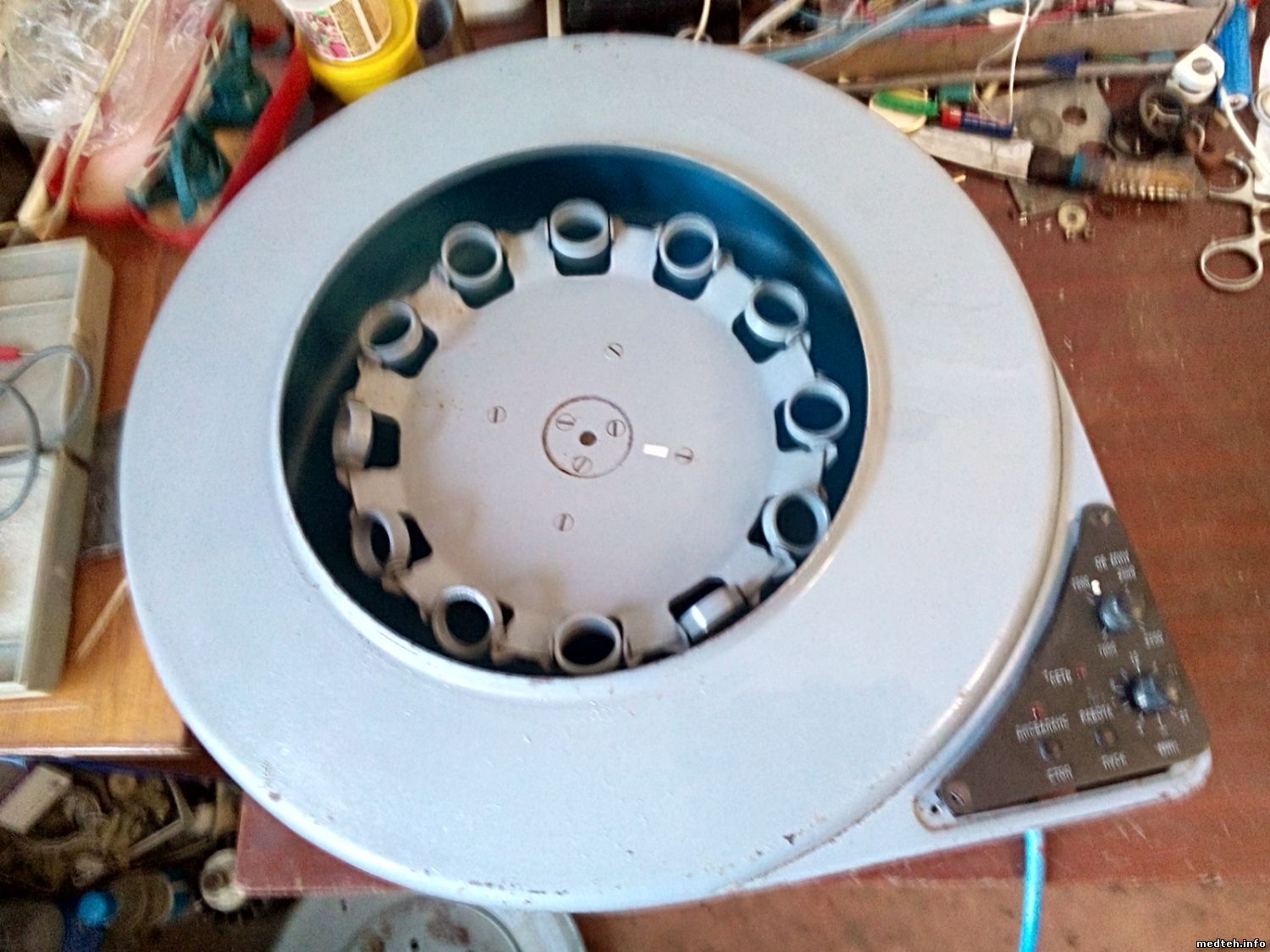

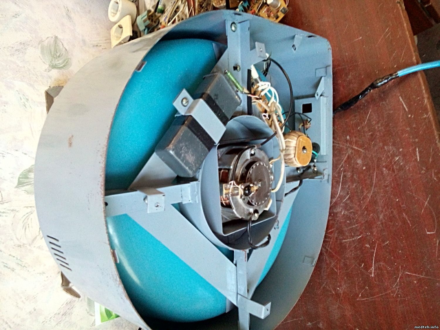

Добрый день. Прошу помощи. У меня очень старая центрифуга ос-6м. Транзисторный блок управления. Проблема в следующем: нет плавного разгона, быстро стартует, горят силовые 10А предохранители. В процессе ремонта заменены транзисторы генератора сигнала (Т4, Т5). После их замены сигнал стал более менее адекватной формы (на осциллографе). Для того, чтобы просмотреть как заряжается конденсатор С8 и что происходит в процессе работы отключил от контактора Р2 силового выхода с диодного моста. появилась возможность наблюдать за сигналом без вращения ротора. Также прикладываю фото осциллограмм в первый момент включения и через 5 минут. Наблюдение: при включении появляется положительный и отрицательный импульс и достаточно большое расстояние между ними, далее, примерно через 30с начинает формироваться еще один импульс. и примерно через 3-5 минут новый импульс равен первому. Напряжение, которое приходит на щетки эл.двигателя примерно 250В. Вопрос: так и должны формироваться импульсы или как то еще? Заранее спасибо за помощь и извните, если как-то криво выразился
helgeДата: Понедельник, 20.Фев.2017, 17:16 | Сообщение # 342

helgeДата: Понедельник, 20.Фев.2017, 17:32 | Сообщение # 343
Кыргызстан
Bishkek
Цитата vlad_i_slav ()
центрифуга ос-6м
Здесь документация для ремонта центрифуг ОС-6М и РС-6. В том числе осциллограммы в контрольных точках схемы.
2. Год выпуска

kAndrew2001Дата: Четверг, 01.Июн.2017, 19:20 | Сообщение # 355
Здравствуйте, подскажите номиналы резисторов на центрифугу ОПН-3УХЛ 4,2 на Вашем сайте возле переключателей обозначены стрелками.
С уважением Андрей.
123456
kAndrew2001Дата: Среда, 07.Июн.2017, 12:09 | Сообщение # 356
Здравствуйте, подскажите номиналы резисторов на центрифугу ОПН-3УХЛ 4,2 на фото обозначены стрелками.
С уважением Андрей.
123456
helgeДата: Вторник, 20.Июн.2017, 19:26 | Сообщение # 357
Кыргызстан
Bishkek
Резисторы номиналом 10 кОм. Мощностью 2 Вт.
Можете поставить на 15 кОм. Будут меньше греться, но и светодиоды будут гореть тусклее.

Mister_PshikДата: Понедельник, 26.Июн.2017, 12:15 | Сообщение # 358
Северодвинск
Здравствуйте. Имеется центрифуга ОПн-3УХЛ4.2 2005 года выпуска. Первоначально сильно грелся двигатель, потом вообще перестал работать. Было обнаружено КЗ в обмотке. После перемотки двигателя все запускается, но работает только на максимальных оборотах, переключения на 1 и 1,5 не происходит. Проверяли вероятность того, что выводы после перемотки перепутаны, но эффекта никакого. В чем может быть причина?
helgeДата: Вторник, 04.Июл.2017, 22:28 | Сообщение # 359
Кыргызстан
Bishkek
Установите ротор вместе с гильзами. Без него будет работать только на максимальных оборотах
2. Год выпуска
Mister_PshikДата: Пятница, 07.Июл.2017, 09:44 | Сообщение # 360
Северодвинск
спасибо за информацию. С установленными гильзами при включении держит обороты, но где-то через две минуты обороты падают
