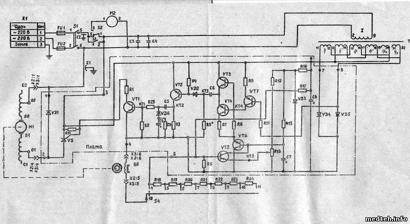

а нельзя ли схемку скинуть.уж очень нужно починить. ОПн-8УХЛ4.2
helgeДата: Вторник, 28.Сен.2010, 14:24 | Сообщение # 5
У вас сообщений: 225
Кыргызстан
Bishkek
1989год?
Ну Вы и задачу задали.
Вот, в архиве нашел. Схема и перечень элементов.

Здравствуйте! Есть две неисправные центрифуги ОПн-8 УХЛ4.2 1982-1984гг. выпуска. Проблема в следующем : в первом агрегате при включении питания происходит резкий запуск двигателя, хотя раньше запускался плавно после 15 сек. паузы. Переключение скорости оборотов работает.
Во второй центрифуге запуск происходит только при включённой клавише таймера, а при выключенной не запускается вообще. Пожалуйста подскажите, как исправить неполадки, может схемка есть?
babysh-mДата: Четверг, 18.Ноя.2010, 22:50 | Сообщение # 11
Quote (arjuna)
может схемка есть
Читай форум и сходи в хранилище.
helgeДата: Пятница, 19.Ноя.2010, 09:05 | Сообщение # 12
Кыргызстан
Bishkek
В этой теме выше я выложил схемы центрифуги 1989г выпуска. На более древние центрифуги документации точно нет. Может там то же самое. Вообще, столько лет изделия и не должны работать.
В любом случае проверьте и замените все электролитические конденсаторы. Там стояли еще марки К50-6.
Во второй центрифуге скорее всего не работает сам тумблер таймера.
Удачи

заменил конденсаторы и запуск нормализовался, но при работе на 3000 об\мин более 3 мин , резко набирались обороты до максимума и регулировке не поддавались. Неисправность была устранена заменой тиристора КУ202Н.
На второй центрифуге заменил тумблер, помогло. Выявился один нюанс : запуск происходит через 30-35 сек ; хотел проверить времязадающую цепь, но схема выложенная вами к сожалению не подошла : плата собрана на транзисторах МП39 и тиристоре ТС-2-10, видно агрегат древний и схему не сыскать.

На самых древних центрифугах на плате было вроде 2 подстроечных резистора. Один устанавливал точную настройку на обороты, а второй участвовал в формировании пилообразного напряжения для управления симистором. Может им можно немного сократить время начального простоя.
Обязательно указывайте:
1. Полное наименование центрифуги
2. Год выпуска
3. Подробное описание неисправности
arjunaДата: Пятница, 26.Ноя.2010, 20:46 | Сообщение # 17
электромонтёр
helge, подстроечник на плате один, включённый аналогично резистору R13 на более новых центрифугах. Электролитов на самой плате нет, на шасси закреплены два конденсатора К50-3 500мкф\16в соединённых параллельно и включённых в цепь питания. Как происходит регулирование времени запуска мне не понятно blush

avpДата: Среда, 06.Апр.2011, 20:37 | Сообщение # 32
Здравствуйте. Центрифуга ОС-6М 1990г. выпуска. Отказала во время работы. При проверке обнаружено к.з. в обмотке подмагничивания двигателя. После перемотки, при включении с ротором, горят предохранители 10А. Без ротора происходит резкий запуск двигателя - обороты больше 6000. Конденсатор С8, тиристор, Д2-Д5 целые. После нажатия на кнопку Кн3 СЕТЬ перегревается резистор R7. Что можете посоветовать.
helgeДата: Четверг, 07.Апр.2011, 11:58 | Сообщение # 33
Кыргызстан
Bishkek
Определенно у Вас неисправна плата управления двигателем. Об Этом также свидетельствует сильный нагрев R7. Возможно сгорел один из транзисторов. Также проверьте электролитические конденсаторы. Эпюры напряжений и описание работы схемы прилагаю. Схема на центрифуги ОС-6М и РС-6 есть в хранилище: http://www.medteh.info/load/95-1-0-399 . Еще раз напоминаю, что РС-6 отличается от ОС-6М наличием холодильного агрегата и блока управления температурой. Схемы управления двигателем одинаковые.
3351774.pdf (255.3 Kb) · __-6_-6.txt (6.4 Kb)
