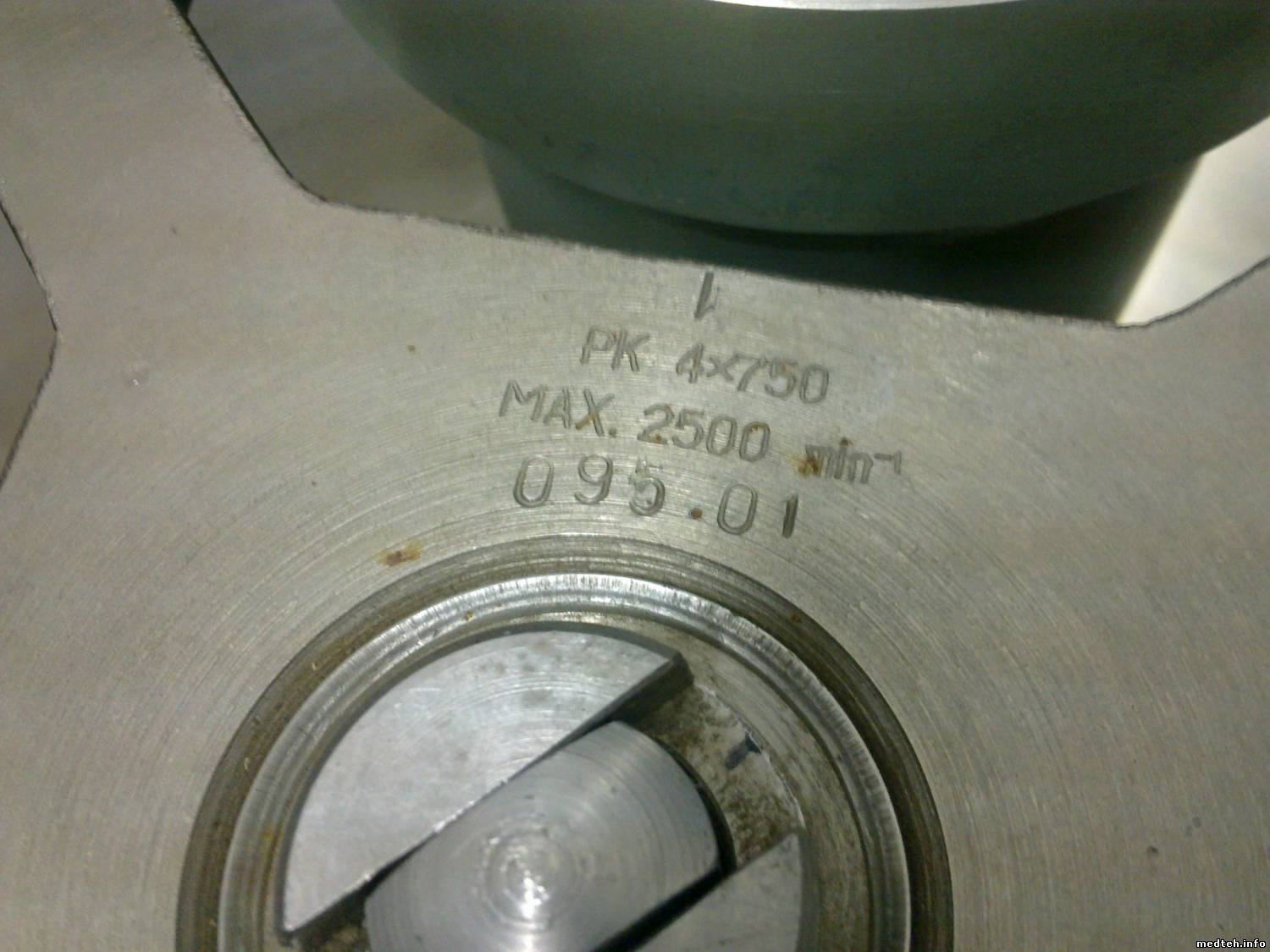

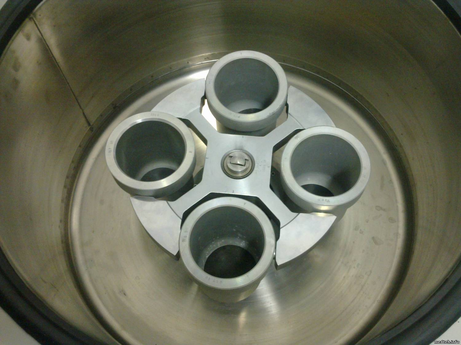

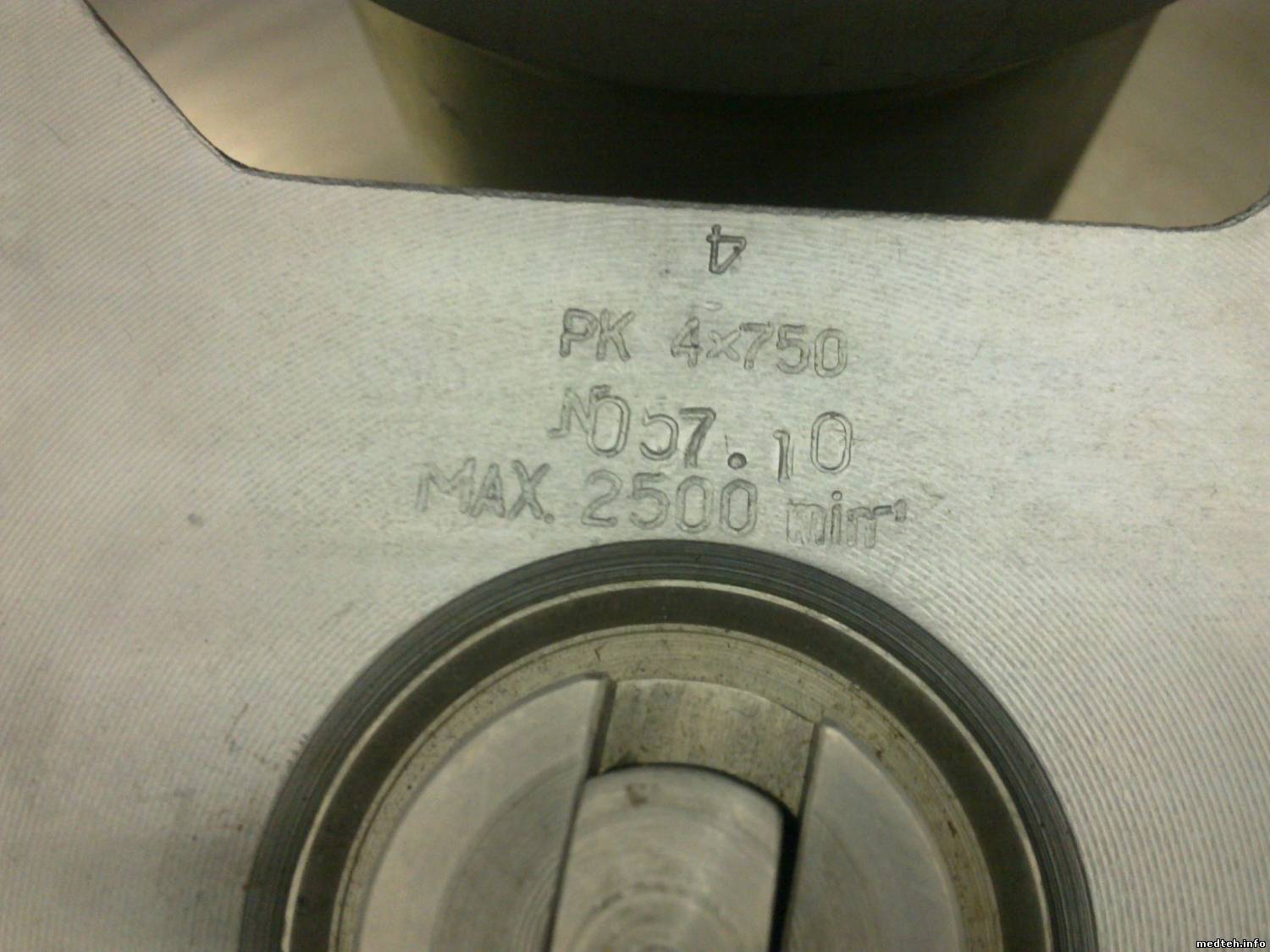

центрифуга ОС-6МЦ, ротор на 4 контейнера, в комплекте были пластмассовые пробирки, установлена в лаборатории и используется для разделения крови
жалобы врачей на на то, что при работе на 2000 об/мин разбиваются стеклянные пробирки 10мл
пробирки конусные, сужаются к низу
по моим наблюдениям старая центрифуга ОС-6М с конусным ротором, пробирки собраны у самого центра вращения, а на новых ОС-6МЦ стальные контейнеры расположены у самого края и значит центробежная сила намного больше, чем в старой
в загружаемых пробирках пробы крови очень не равномерно отобраны, в одной мало 2-3мл, в другой больше половины 6-7мл
в паспорте указано что нужно доливать воду чтоб пробирки не разбивались
вопрос: почему бьются пробирки? разрешено ли использовать конусные пробирки? нужно ли уравновесить контейнеры по весу для равномерности загрузки? какие еще могут быть причины битья пробирок? может они должны быть изготовлены из особого стекла?

Давайте как-то уточним. Как я понял, Вы имеете ввиду ротор РК4х750 с вкладышем под пробирки 10мл. Так что в старой ОС-6М, что в новой ОС-6МЦ применяется этот же ротор с тем же фактором разделения - 990g на 2000 об/мин. "Конусный" ротор, это я предполагаю, угловой ротор РУ60х25. У него действительно на 2000 об/мин фактор разделения 820g. Но и тот и другой ротор позволяют крутить стекло до 2000 об/мин.
Конусные пробирки использовать можно. Для этого в комплекте к ротору идут резиновые амортизаторы(круглые прокладки), которые устанавливаются на дно вкладыша под пробирки. Конусные пробирки упираются дном в этот амортизатор и нормально выдерживают вращение до 2000 об/мин. В паспорте на ротор так и написано: п.6.3. Примечание - При установке стеклянных пробирок предварительно в гнезда вкладышей вложить амортизаторы.
Да, конечно качество стеклянных пробирок сейчас стало хуже. Особенно если китайские. Могут биться уже при 1500 оборотах.
Для частот вращения более 2000 об/мин нужно использовать пластиковые пробирки на 10мл, которые так же идут в комплекте к ротору.
Балансировать стаканы - обязательно.
Во-первых. Ставить стаканы строго по номерам на крестовине ротора и на самом стакане. Поскольку они отбалансированы и подобраны попарно с точностью до 0,1г.
Во-вторых. После установки в стакан пробирок с кровью, противоположные стаканы балансируются попарно с точностью до
0,5г, обычно доливанием воды на дно стакана.

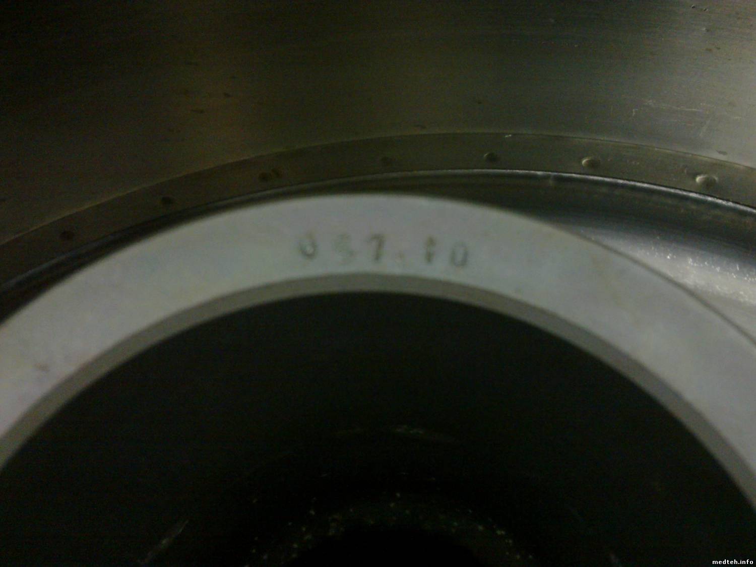

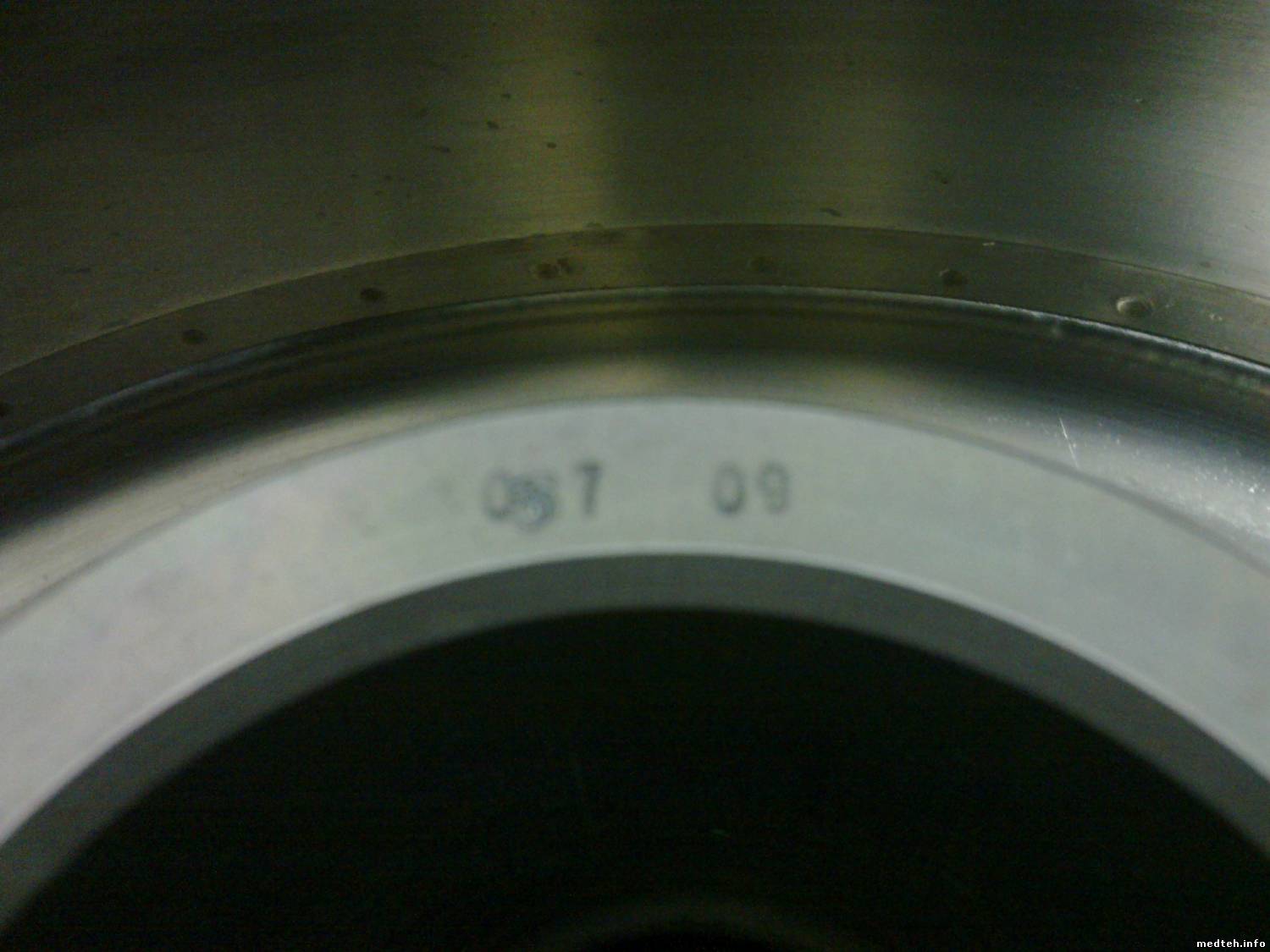

стаканы установлены строго по номерам на крестовине ротора.
балансировку и подбор лаборанты просто не будут делать, отказываются изза объема работы.
как я понял на стакане указано: порядковое место установки(1,2,3,4), номер ротора(057.10) и масса (770.0 или как на другом 770.05)?
на первой центрифуге крестовой ротор РК4х750, на нем указан номер №051.10, к нему идут три стакана за №№057.10 и один за №057.09
на другой центрифуге крестовой ротор РК4х750, указан номер №095.01, к нему идут стаканы за №№001
может быть так, что стаканы от другого ротора?

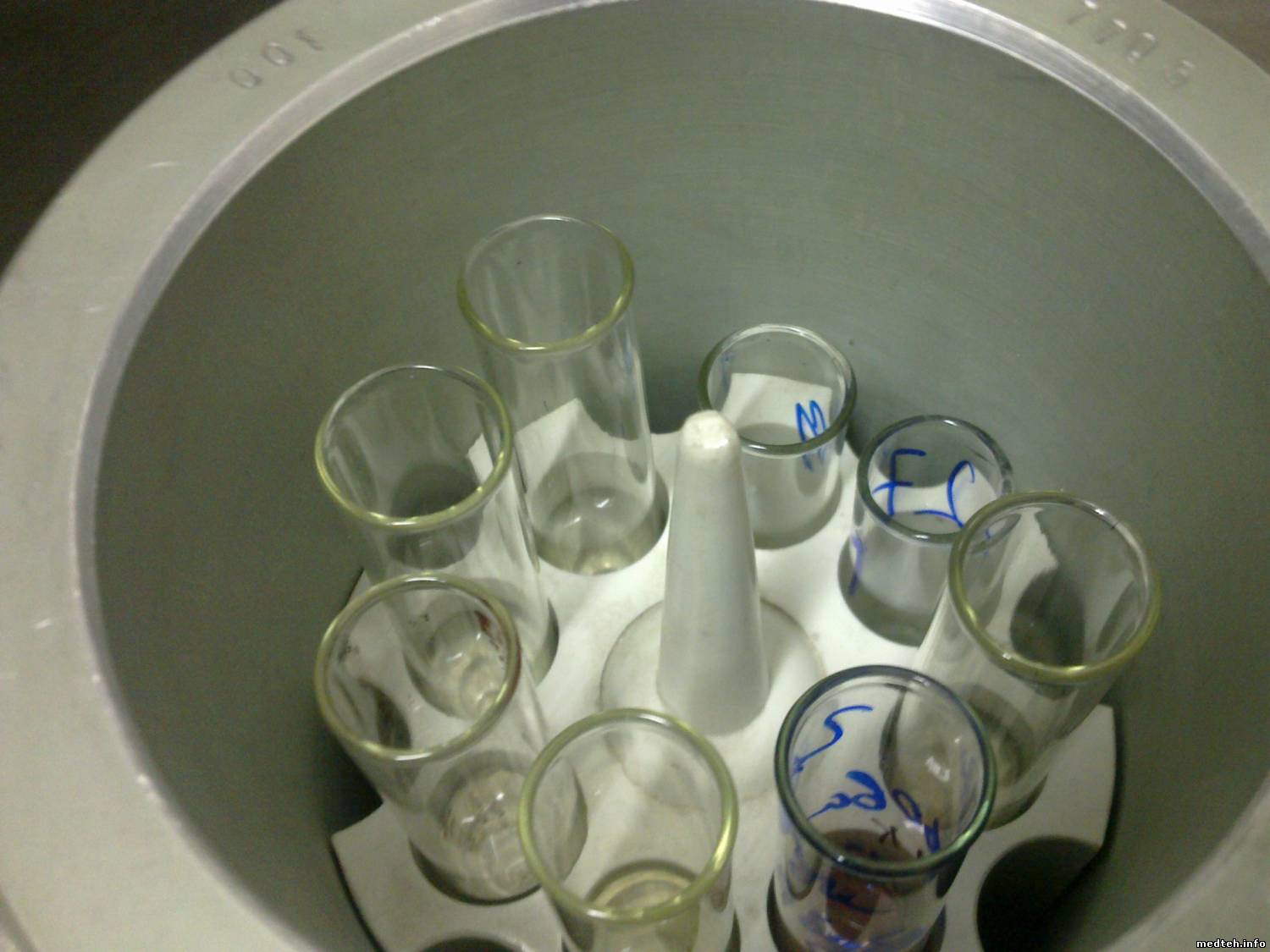

положили внутрь из мягкой резины прокладки, на 1800 об/мин разбили 2 всего пробирки, но думаю, что проблема в форме пробирки(конусные и значит ближе к дну давление усиливается), в качестве стекла пробирок, в неравномерности загрузки
Возможно, но не обязательно. Перед отправкой потребителю проверяется еще раз балансировка ротора и развес стакана. Возможно при подборе пары подобрали стаканы с разных комплектов. Но это не важно. Главное, что они по парам уравновешены.
До 0,1г уравновешивать не обязательно. Достаточно до 0,5г. Вообще точность уравновешивания влияет на величину вибраций при прокрутке и тем самым может повлиять на качество анализа. Т.е. обратно взбалтывает то, что разделилось. Или граница раздела не четкая, а размытая. Плюс ресурс подшипников привода заметно сокращается. Но, если их устраивает качество анализа, то заставить их балансировать не возможно. Вообще подвеска привода центрифуги нормально выдерживает суммарный дисбаланс до 20-40г. При большем величине - сработает датчик и центрифуга отключится.
При использовании конусных пробирок упор в дно стакана - точечный. Т.е. вся нагрузка сосредоточена в одной точке, а не распределена по всему дну. И, естественно, стекло не выдерживает. Для этого и используют резиновые амортизаторы, чтобы распределить давление равномерно по всей поверхности. В вашем случае наверное предпочтительнее перейти на пластиковые пробирки. Не думаю, что они сильно дороже стеклянных. Хотя можно и крутить на 1900 об/мин.

Да, еще посмотрел на фото. Там вообще в одном стакане стоят различные пробирки. И на 10 и на 15 мл.
Солидный тогда дисбаланс набирается. И что, бьются и те и другие, или только 10мл?
DSRДата: Пятница, 08.Фев.2013, 09:38 | Сообщение # 178
У вас сообщений: 99
инженер по медоборудованию
Махачкала
это не разные пробирки))) те что меньше ростом - разбились)))
