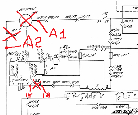

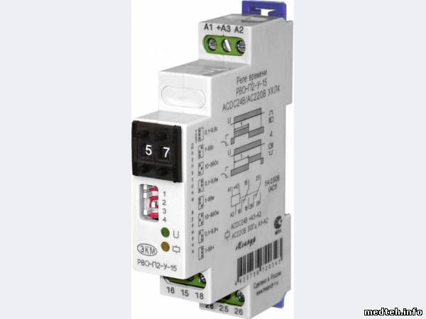

Здравствуйте! У меня вопрос такого плана: возможно ли поставить на центрифугу ОС-6М реле задержки выключения вместо таймера? У нас они работают строго по 20 минут, т.е. после нажатия кнопки "пуск" через 20 минут оно (реле) отключало питание. Реле как во вложении.

helgeДата: Понедельник, 25.Июл.2016, 14:28 | Сообщение # 299
У вас сообщений: 225
Кыргызстан
Bishkek
Почему нет? Центрифуга Ваша, не гарантийная. Курочте в свое удовольствие. yes Шутка.
Конечно возможно. Для этого в панель управления вместо родных электромеханических часов вмонтируйте этот таймер. Выпилите соответствующее окошко, чтобы задатчик времени работы выходил на переднюю панель.
Родные электромеханические часы содержат сам двигатель с редуктором(М1) и два микрика В1 и В2 (смотри схему). Вариант подключения этого таймера к центрифуге смотри ниже.(Извини за качество, рисовал мышкой.) Т.е. подключаешь контакты питания таймера А1 и А2. И выходные клеммы таймера 15 и 18. Положение переключателей на таймере - 1,2,4-влево, 3-вправо.
Успехов.

Алексей822Дата: Пятница, 16.Сен.2016, 09:18 | Сообщение # 318
У вас сообщений: 22
Кемерово
Здравствуйте. По центрифуге ОПн8, при включении, начинает работать счетчик времени механический, а вал не крутится, потом отсчет заканчивается и все то же самое не вращается, проверил тиристор КУ202н, живой, возможны транзисторы вышли из строя, и как это возможно? Или кондеры умерли уже? Ответьте, на крик помощи )
sibrovДата: Вторник, 20.Сен.2016, 21:39 | Сообщение # 319
У вас сообщений: 68
Харьков
прошу Вас обратить внимание на тему http://www.medteh.info/forum/32-14565-1#192298 является ли данная центрифуга вашим продуктом. Спасибо!
Алексей822Дата: Среда, 21.Сен.2016, 06:09 | Сообщение # 320
У вас сообщений: 22
Кемерово
Уже разобрался, нарисовал новую плату, по образу и подобию созданную человеком ))) правда все детали импортные.
