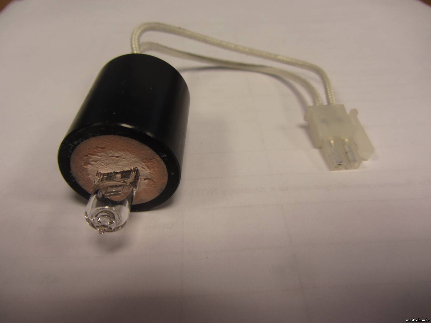

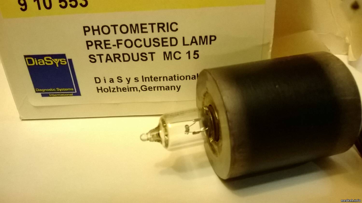

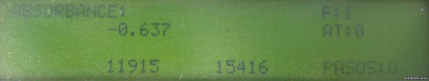

QuexДата: Вторник, 14.Янв.2014, 15:58 | Сообщение # 225
У вас сообщений: 102
Ч
На приборе лампу не получается отюстировать. Значения порядка 11тыс, вместо 450. На контрольных точках X4,X5,X7 относительно X6 - 0 В. Заведомо исправной платы под боком нету. Что можно глянуть?
P.S. как считаете лампа оригинал?
zx19Дата: Вторник, 14.Янв.2014, 16:10 | Сообщение # 226
Считаю, что оригинал. Как установлена спираль относительно отверстия? Посвети еще чем нибудь и посмотри реакцию. Что со шлейфами?
seatovodДата: Вторник, 14.Янв.2014, 22:57 | Сообщение # 227
У вас сообщений: 625
Quex, на всякий случай нужно посмотреть сигнал на любом другом светофильтре - у меня был случай со "слепой" лампой на 340. По поводу лампы - действительно, очень похоже на оригинал, только слегка напрягает круглое кольцо вокруг самой лампы, как бы из другого материала заливка. Впрочем, может, так сфоткалось.
QuexДата: Среда, 15.Янв.2014, 19:59 | Сообщение # 228
Ч
Круглое кольцо отличающегося цвета вокруг лампы действительно есть. На других светофильтрах ситуация аналогичная.
Шлейф на фотоприемник заменил на новый, но ничего не поменялось. Лампу пробовал двигать в широких пределах - цифры менялись в пределах 11 тыс - 14 тыс. Нить лампы ставил вертикально.
Темновой ток также 0 мВ.
aleksanДата: Среда, 15.Янв.2014, 23:09 | Сообщение # 229
У вас сообщений: 134
инженер эл.техн.
на МС-15 оригинальная лампа.
seatovodДата: Четверг, 16.Янв.2014, 18:16 | Сообщение # 230
aleksan, у нас в области до 2006 года поставлялись именно такие оригинальные лампы. После нацпроекта анализаторы официально пошли с лампами как у Quex, yes
Quex, рекомендую проверить напряжения +15 и -15 в контрольных точках или на выводах питания операционных усилителей. А также напряжение на выходе предусилителя - удобно в режиме настройки лампы вытащить чёрный тонкий кабель и на нём измерить. Если там всё нормально - под подозрение попадает аналоговая часть процессорной платы.
Удачи!

QuexДата: Вторник, 25.Фев.2014, 16:41 | Сообщение # 233
Ч
Не знаю после чего конкретно, но напряжения в точках появилось и даже около дела. Но обнаружилось, что в первый ячейках показания нормальные, а в последних не читались. Дело оказалось в сигнальном кабеле (такой тонкий черный), который также подлежит регулярной замене наравне со шлейфом.
