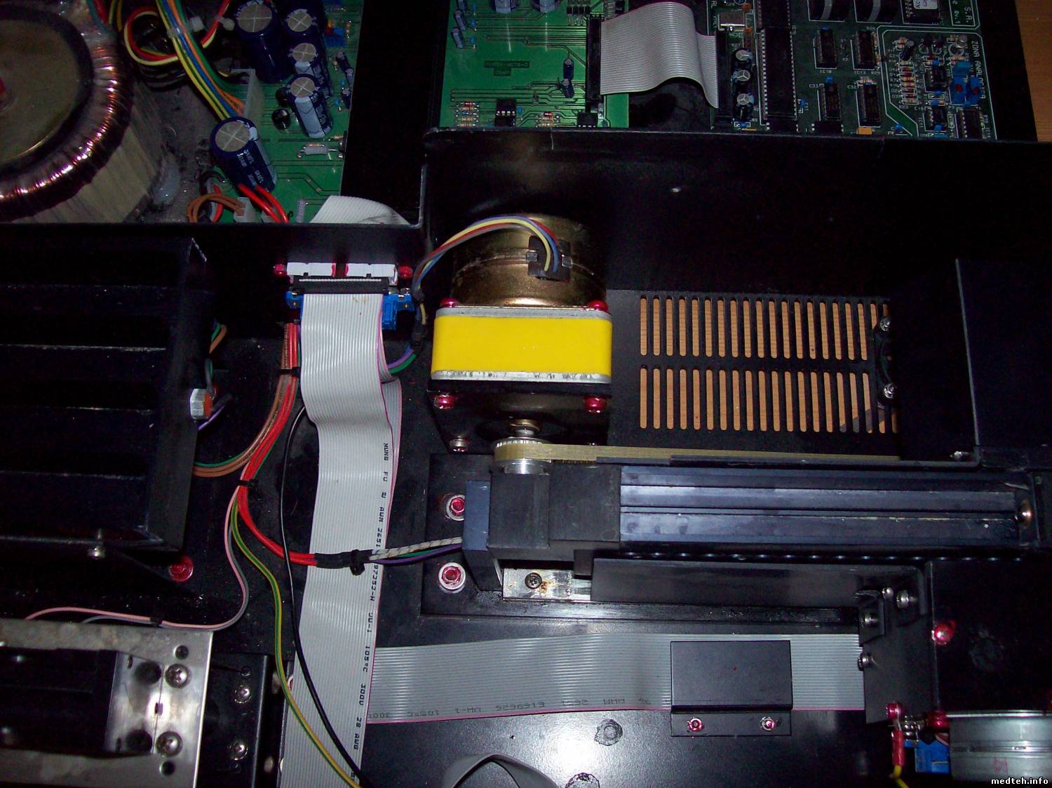

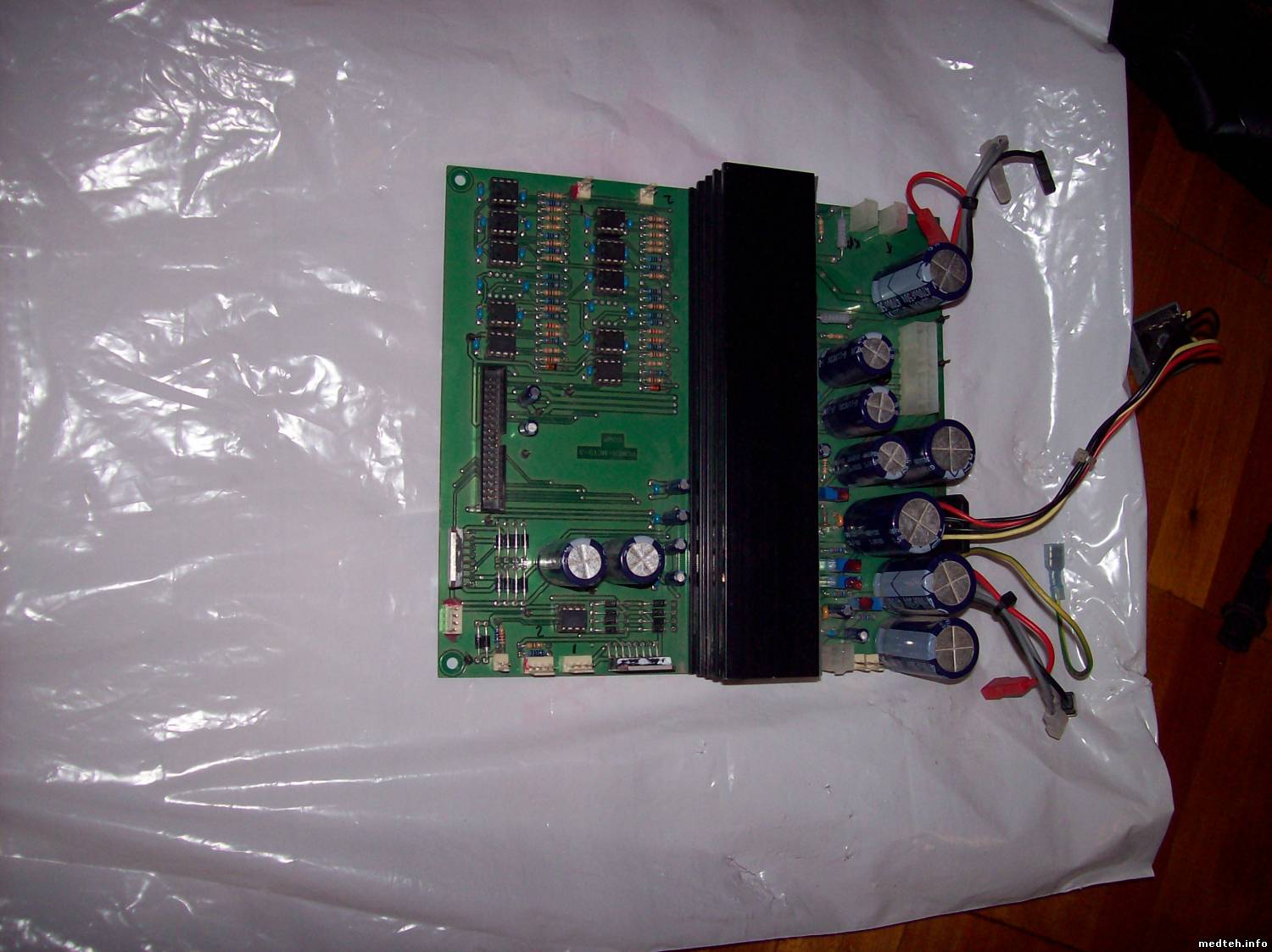

лет очень много,не руссифицирован, плата питания не совпадает со схемой в сервисе завтра прикреплю фото питание по наблюдениям в норме . при движении ридера напряжение не проваливается даже после 3 часов.

кстати в этой версии прошивки отсутствуют некоторые пункты меню особенно в утилитах 2
вот доехал сфотал блок питания и двигло
кстати, двигатель с внешним редуктором, руками ридер перемещается с трудом
zx19Дата: Понедельник, 12.Окт.2009, 21:28 | Сообщение # 21
Quote (omaxlab)
должен перемещаться с натягом, но не с трудом.

omaxlabДата: Понедельник, 12.Окт.2009, 21:37 | Сообщение # 22
У вас сообщений: 292
инженер лаборатория рентген
в том то и дело что с трудом на других ездит и считывает быстро а этот всю жизнь медленный был. результаты от 0.000 до 0.005

zx19Дата: Пятница, 25.Дек.2009, 20:08 | Сообщение # 27
на старых приборах умирал стабилизатор напряжения для данного двигателя, на новых не было, но стоит посмотреть. кроме этого могли появиться трещины в пайке, и посмотри может уже кто то там побывал и незаметно обломил одну из ног драйвера.
