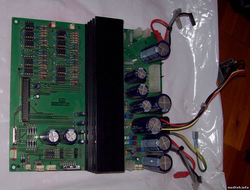

AKirДата: Четверг, 12.Авг.2010, 21:45 | Сообщение # 64
У вас сообщений: 104
Начинающий инженер
Пермь
Quote (zx19)
какого года прибор?
Только в понедельник смогу сказать. Могу и фотки выложить.
Quote (zx19)
я там видел только мощные резисторы
Ситуация-то смешная: управление-то для Пелтье, соответствует схеме, и в блоке подогрева оно работает, идет перекидка полярности, температура стоит. А вот в измерительном блоке лажа.
Quote (seatovod)
А на самом деле, в приборе никто не ковырялся, может переставили нагреватели.
Кто-то до меня ковырялся. Элемент воткнут круглый, размерами четко по месту. Мы, когда разобрали, еще удивлялись, разве может быть Пелтье круглым?
Схема лежит в хранилище, если любопытно - посмотрите..
Power Board и двигатель такие же, как у одного из авторов на 1-й странице:
Измерительный блок.
Сообщение отредактировал AKir - Четверг, 12.Авг.2010, 21:50
seatovodДата: Пятница, 13.Авг.2010, 00:11 | Сообщение # 65
У вас сообщений: 625
Плату я бы отнес к переходной модели: на самых старых были ограничивающие резисторы для мотора, крепились к основному радиатору, а в последней модели микросхемы, управляющие моторами, и висящие на картинке отдельно, крепятся к радиатору. Я немного не понял, по поводу результата перекидывания проводов с негревателей и датчиков температуры. Если поменять местами то в измерительном блоке температура стабилизируется? Просто, если часть схемы, отвечающая за инкубатор работает нормально, то после подключения к ней (схеме) датчика и нагревателя с измерительной системы в измерительной системе все должно быть нормально. Если да - косяк в куске схемы, отвечающей за инкубацию в измерительной системе. Иначе нужно искать проблему в датчике или нагревателе. Кстати, схема запитки элемента Пельтье довольно интересная, мне кажется, если элемент пробивает на корпус могут быть косяки - больно там много земляных сигналов - аналоговая, Пельтьевая. На ночь глядя не разберусь biggrin .
AKirДата: Пятница, 13.Авг.2010, 07:20 | Сообщение # 66
Начинающий инженер
Пермь
После перекидывания проводов все остается по-прежнему: в подогреве идет стабилизация, а в измерительном - перегрев. То есть регулирующие цепи работают, косяк в нагревательном элементе.
