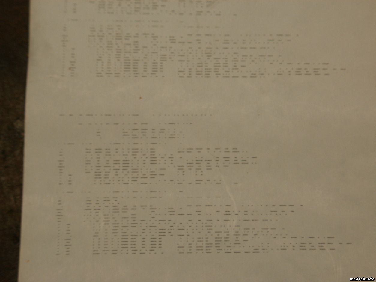

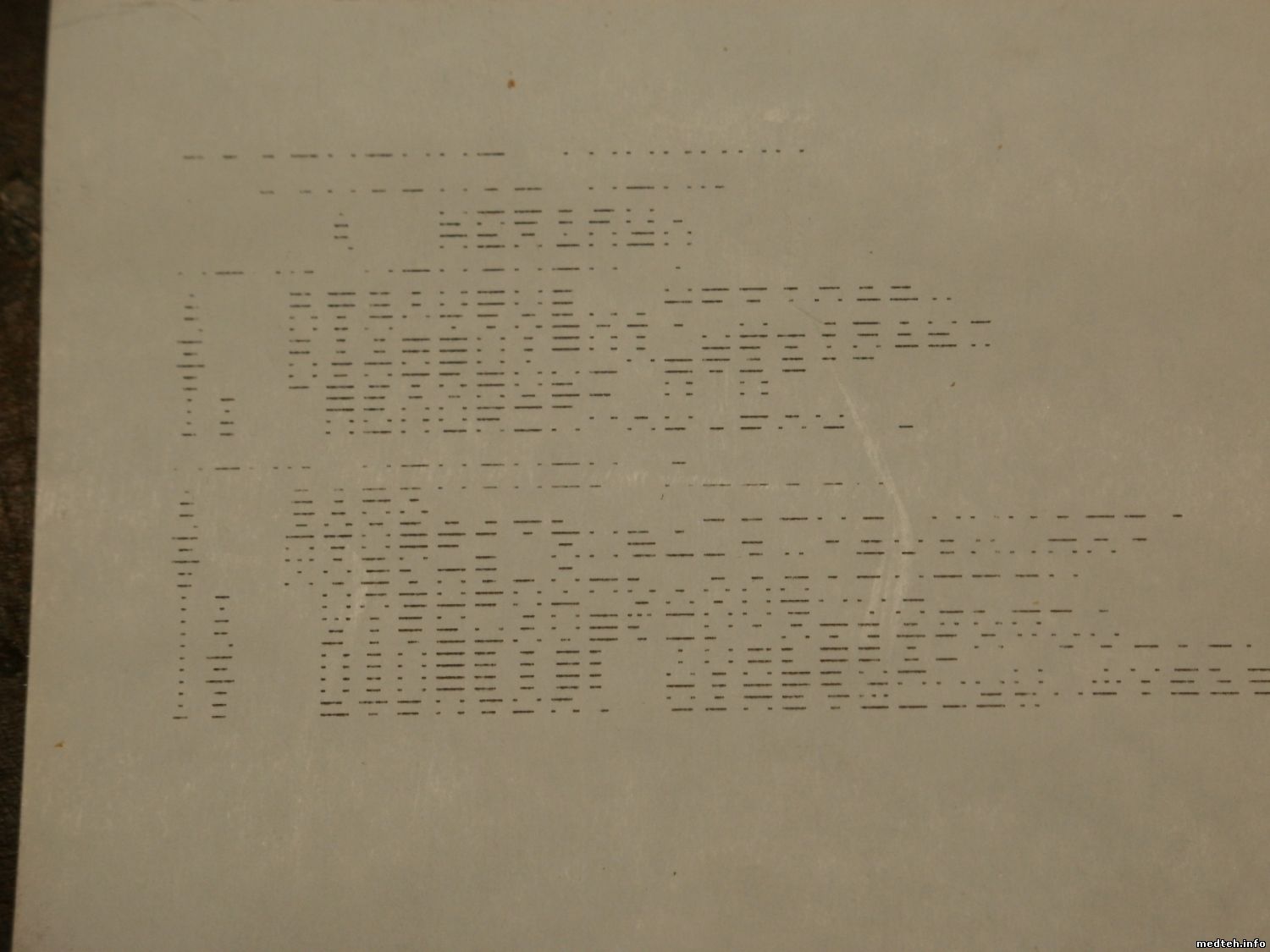

Здравствуйте, подскажите по принтеру, Clima MC-15 в работе с 2006г.
Начал печатать на "морзянке", проверить заведомо исправным принтером нет возможности.
Спасибо.

zx19Дата: Вторник, 21.Фев.2017, 21:45 | Сообщение # 325
нажми одну из кнопок на нем, включи,потом отпусти. а потом то же самое сделай с другой. отчет сюда.

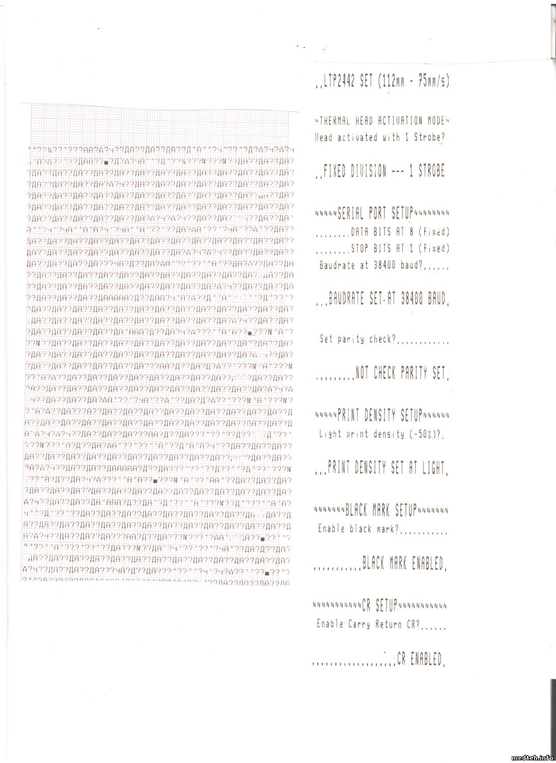

DukatДата: Среда, 22.Фев.2017, 10:02 | Сообщение # 326
У вас сообщений: 44
Алтай
При удержании нижней кнопки (крышка аппарата вертикальна вперёд) и включении, напечатал следуещее..., сорри за скан.
Сообщение отредактировал Dukat - Среда, 22.Фев.2017, 10:17

DukatДата: Понедельник, 27.Фев.2017, 12:22 | Сообщение # 328
У вас сообщений: 44
Алтай
Ответил как мог на вопросы, теперь печатает длинную ленту, смотрим файл.

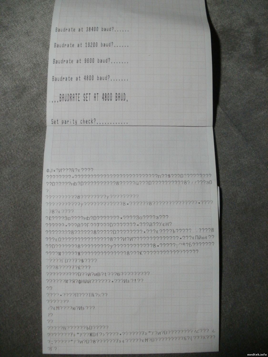

DukatДата: Четверг, 02.Мар.2017, 17:45 | Сообщение # 330
У вас сообщений: 44
Алтай
Пытался в принтере установить битрейт 2400, в соответствии с параметрами передачи по интерфейсу RS-232. Но битрейт ниже 4800 не ставится. Кто нибудь в курсе, это нормально или нет? В файле реакция принтера на изменения битрейта.
DukatДата: Четверг, 09.Мар.2017, 16:39 | Сообщение # 331
У вас сообщений: 44
Алтай
Что-то нет подсказок. Может кто знает как подключить внешний принтер или подключить к компьютеру? Аппарат в работе с 2006г версия по 5.02А. Гуру отзовитесь. HELP! Очень надо!

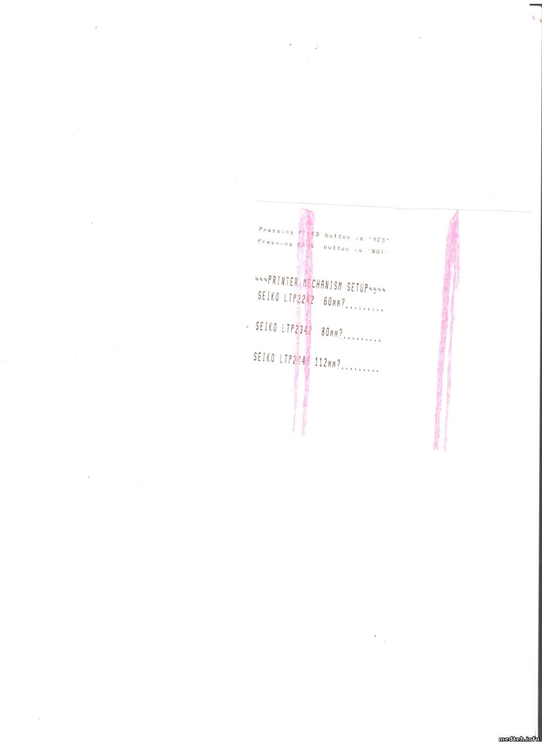

DukatДата: Пятница, 10.Мар.2017, 04:38 | Сообщение # 333
У вас сообщений: 44
Алтай
Все подсказки выполненны, изменения во вложениях.

DukatДата: Среда, 15.Мар.2017, 19:18 | Сообщение # 341
У вас сообщений: 44
Алтай
Цитата Dukat ()
Принтер не менялся, уже писал, пока нет возможности.
Сегодня возил принтер в другую больницу, подключал к исправному анализатору, печатает также как и дома, вывод: неисправен принтер,
начал переговоры с "Диакон". Всем откликнувшимся спасибо!
