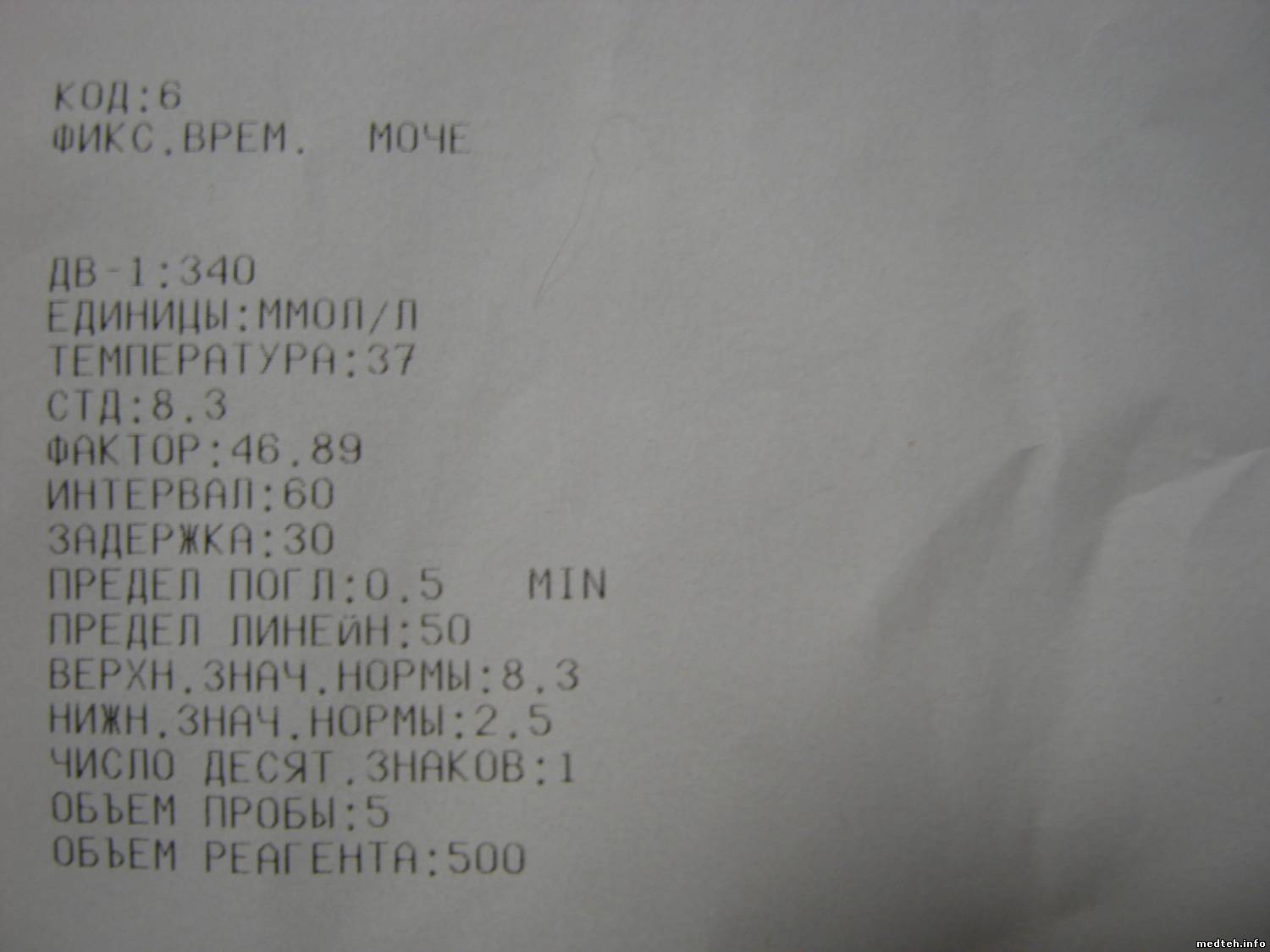

Добрый вечер. На Клима методика на мочевину(кинетика) выдает низ.опт.пл., по всем результатам (и низким и высоким) diablo . Результаты по контрольным сывороткам попадают в среднее значение интервала. Так же пациентов сравнивала с Сапфиром - все идеально. Подскажите, возможно какие то изменения в методику можно внести? Хотя методика введена в соответствии с адаптацией...
laverseДата: Пятница, 03.Фев.2012, 20:34 | Сообщение # 171
биолог КДЛ
Алексеевка
Методику распечатала. На сходимость результатов не проверила к сожалению. Но трансаминназы никогда не подводили (работаем ДДС и DiaSys). И маленький нюанс - этот косяк с самого первого дня получения аппарата. При установке не обратили внимания и соответственно, не спросили у инженера. Вот наткнулась на этот сайт, много умного, интересного и полезного почитала и решила у знающих людей спросить good
zx19Дата: Суббота, 04.Фев.2012, 13:09 | Сообщение # 172
поставь 0, если не исчезнет, то 2. не помню в какую сторону идет изменение оп во время реакции.
laverseДата: Вторник, 07.Фев.2012, 21:49 | Сообщение # 173
биолог КДЛ
Алексеевка
Ну, что хочу сказать, исчезла эта противная ошибка dance2 . Попробовала предел поглощения 0 - все стало отлично. Ради интереса поставила 2 - тож перестал писать низк опт пл. Теперь вопрос имеет ли значение с 0 или 2 работать? Раскапала пару сывороток с известной концентрацией - значения совпали. Спасибо за помощь - теперь, если что, за советом к вам blush
zx19Дата: Вторник, 07.Фев.2012, 22:03 | Сообщение # 174
это не ошибка, поставь 2 и забей. ИгорьPetrovitch, шел бы ты подальше со своими тупыми советами.
laverseДата: Вторник, 07.Фев.2012, 22:42 | Сообщение # 175
биолог КДЛ
Алексеевка
Ок yes

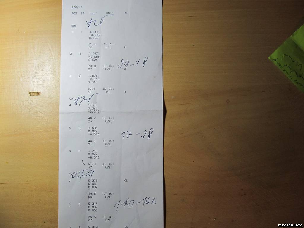

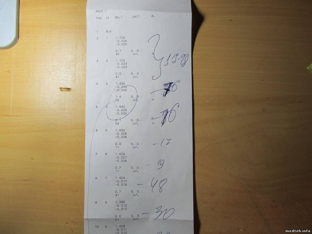

bd29Дата: Вторник, 29.Май.2012, 20:52 | Сообщение # 182
У вас сообщений: 37
Средняя Волга
Прошу совет по CLIMA MC-15. Ошибки в кинетике. Холестерин нормапьно. В контроле надо 33-53, есть 31; надо 29-48,есть 51. И т.д.
Сделано: Лампа новая; Тест стабильность 450+-5. Х7=900мв; Х4=1,2мв; Уст. ослабители 310-2200; АЛТ без реактивов U\L = 0...1...0.
Шлейф,раз'емы проверял.
zx19Дата: Среда, 30.Май.2012, 13:43 | Сообщение # 183
bd29, распечатки давай.

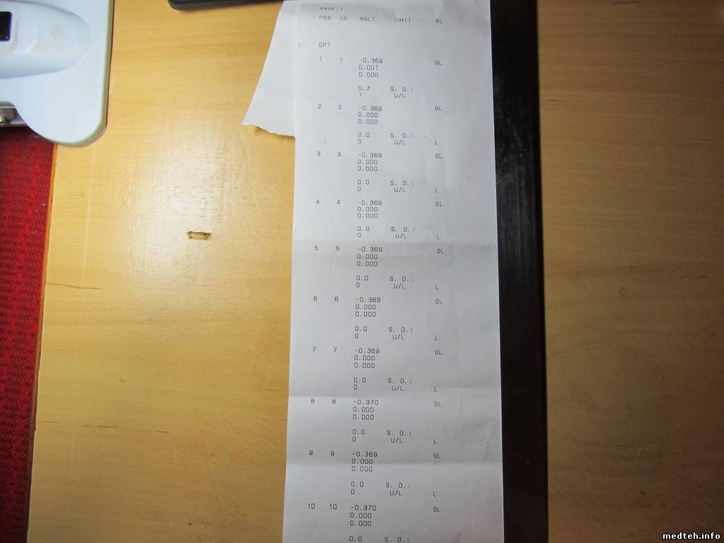

bd29Дата: Среда, 30.Май.2012, 21:19 | Сообщение # 184
У вас сообщений: 37
Средняя Волга
Последняя-без кювет.
zx19Дата: Среда, 30.Май.2012, 22:55 | Сообщение # 185
утилиты 2, 6 пункт, 340 нм, дергаешь по очереди за оба шлейфа и смотришь на цифры. лампа как стоит? сделай ЩФ и выложи результаты.
bd29Дата: Четверг, 31.Май.2012, 21:13 | Сообщение # 186
У вас сообщений: 37
Средняя Волга
Решено: Отрегулировал ремень каретки и положение луча в ячейке.
Ну и напряжение на шаг. двигателе. ...А лампу долго крутил, увы.
За участие спасибо.
