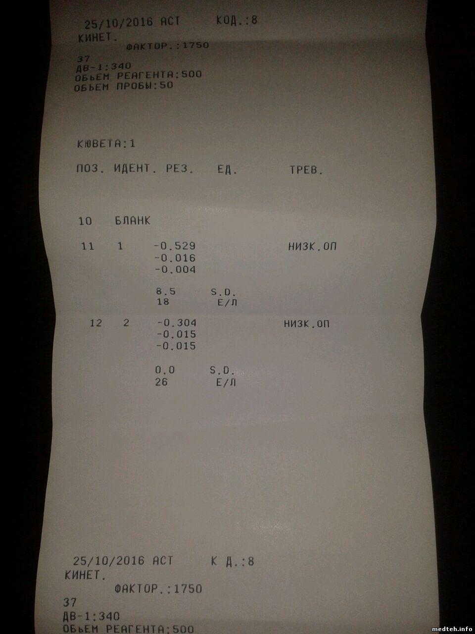

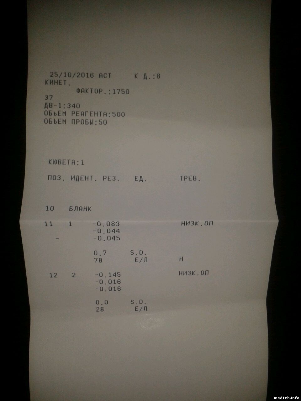

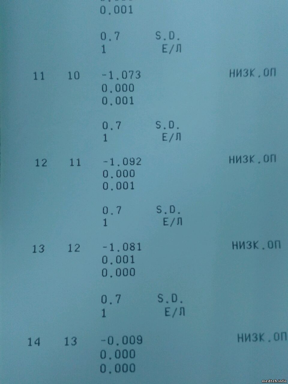

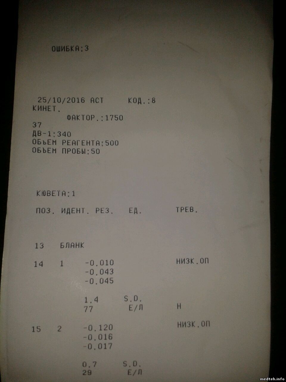

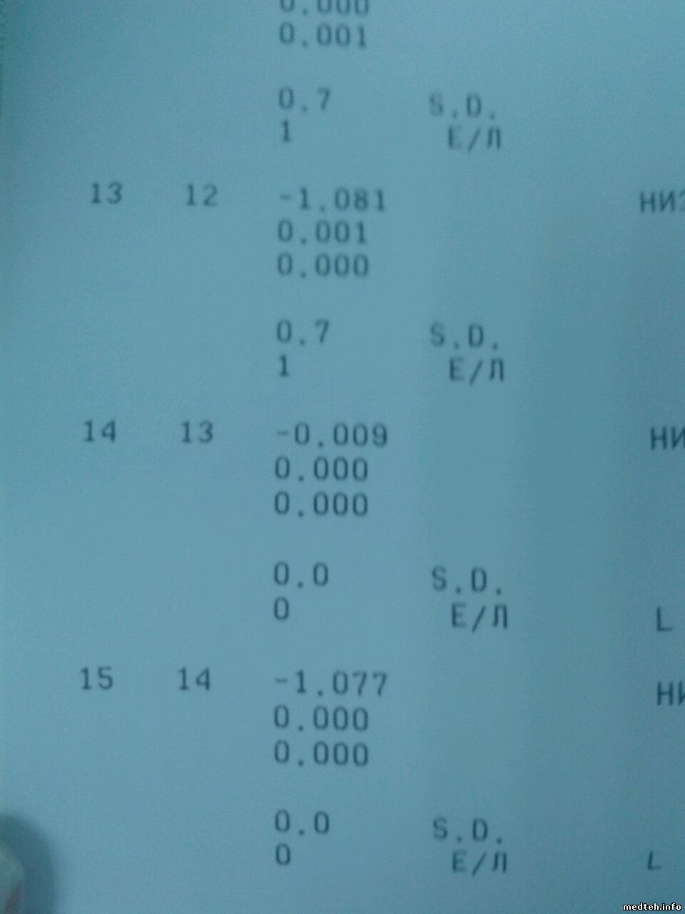

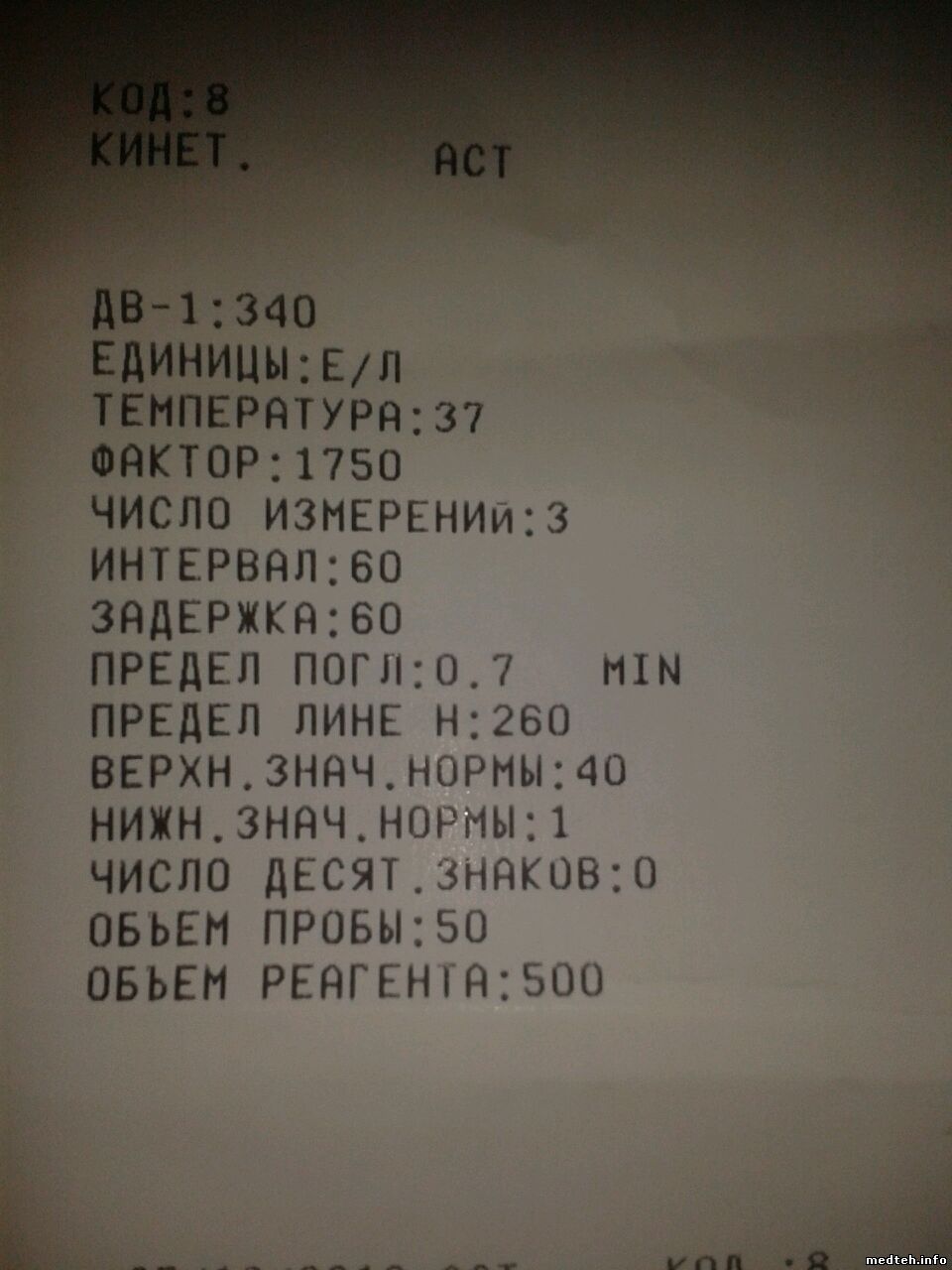

RizvanДата: Вторник, 25.Окт.2016, 23:21 | Сообщение # 303
У вас сообщений: 79
Грозный
Добрый вечер всем!
Не могу избавится от сообщения - низкая оптическая плотность, на АЛТ и АСТ. При этом анализы нормально идут. Лампу до меня поменяли 500-520 показывает. В утилитах 8 пункт 0.000 везде , шлейфы в норме, реактивы свежие.
zx19Дата: Вторник, 25.Окт.2016, 23:55 | Сообщение # 304
1. Дохлый реагент.Какая абсорбция при первом проходе?
2. Не та цифра стоит в установках. Распечатка нужна для проверки.

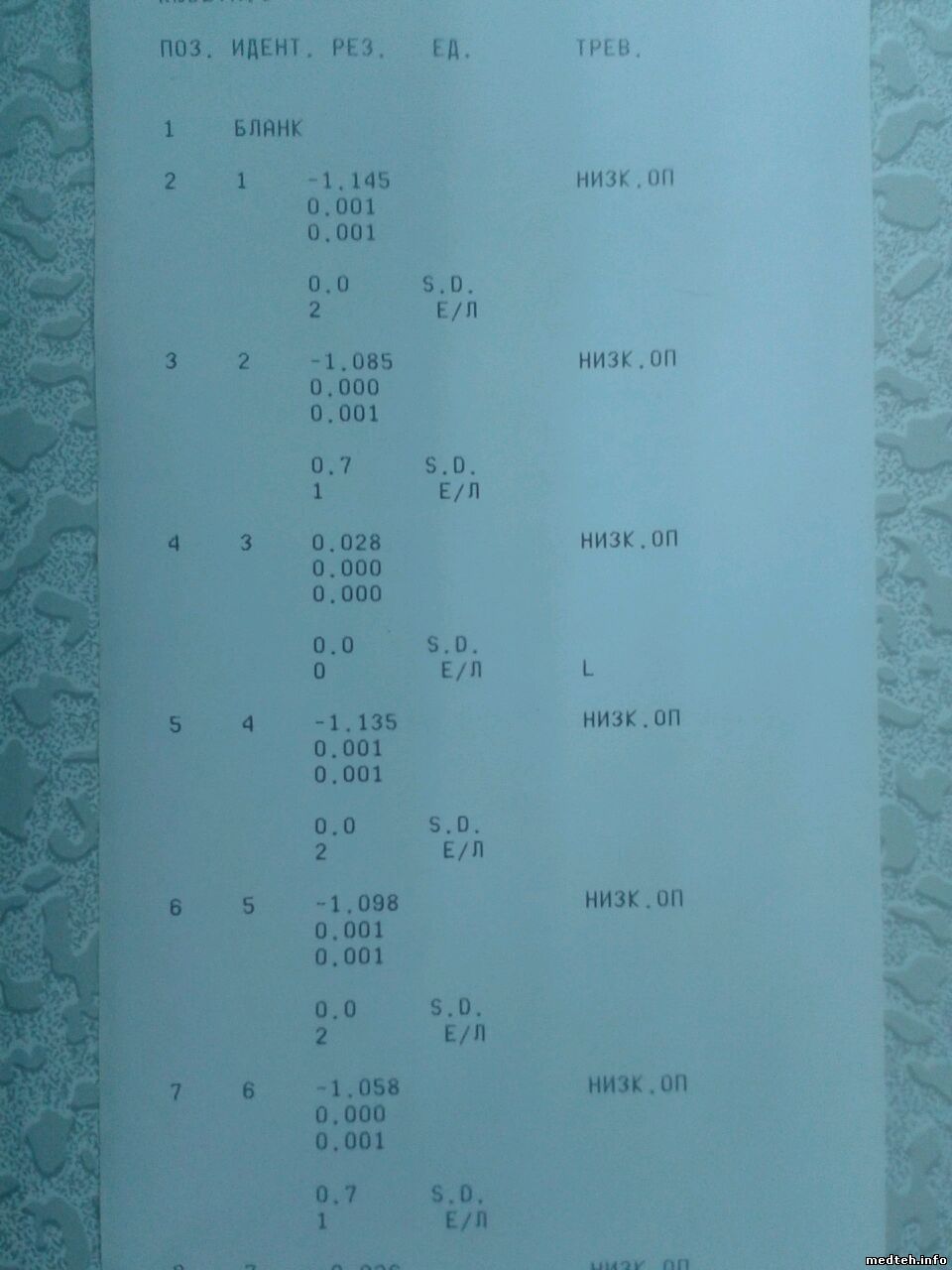

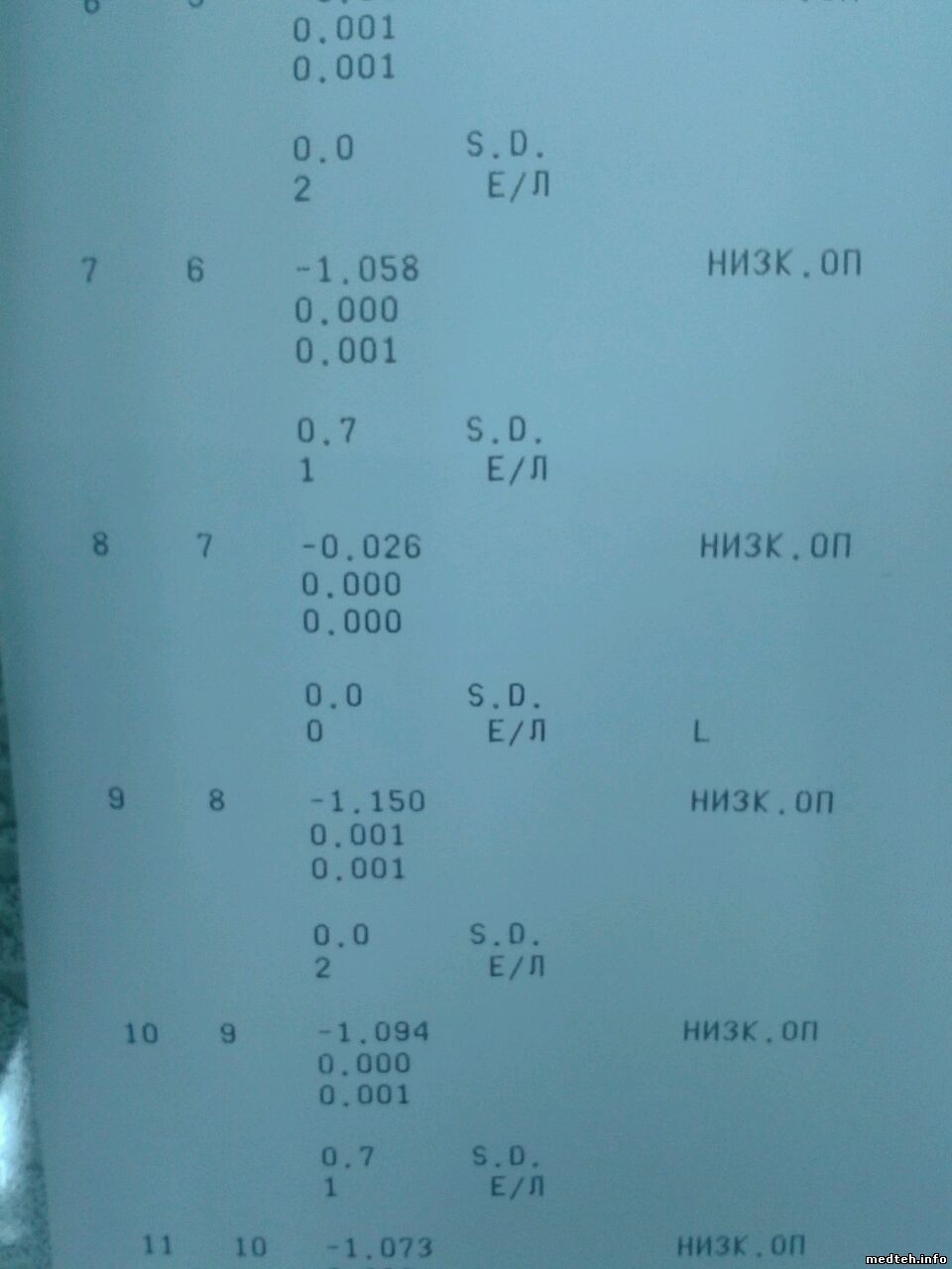

RizvanДата: Среда, 26.Окт.2016, 00:38 | Сообщение # 305
У вас сообщений: 79
Грозный
Предел абсорбции стоял 2.2 в АЛТ и АСТ, и результаты нули выдавал, выставил 0.7 результат сыворотка 28 показал, но ошибка "низкая оп" не ушла.
В первой лунке после бланка трукал был не свежий, вместо 98 показал 78 а после стал падать до нуля, а живая сыворотка дольше держалась стабильной.
Сообщение отредактировал Rizvan - Среда, 26.Окт.2016, 09:55
zx19Дата: Среда, 26.Окт.2016, 10:44 | Сообщение # 306
Это какой то бред, а не анализ. Либо сдохший реагент, либо неправильная постановка анализа. Нужно сделать анализ ТОЛЬКО С РАБОЧИМ РЕАГЕНТОМ БЕЗ СЫВОРОТКИ. А лучше капнуть в 1, 4, 8,14 позицию реагент, а в 2, 5, 9 воду. Результат сюда.
RizvanДата: Среда, 26.Окт.2016, 12:12 | Сообщение # 307
У вас сообщений: 79
Грозный
8706320.jpg (106.4 Kb) · 5831985.jpg (80.6 Kb) · 4170367.jpg (85.2 Kb) · 9135093.jpg (76.3 Kb) · 9369832.jpg (97.4 Kb)
Сообщение отредактировал Rizvan - Среда, 26.Окт.2016, 12:25
zx19Дата: Среда, 26.Окт.2016, 19:34 | Сообщение # 308
Клима рабочая, лезть туда не надо. Реагент скорее жив, чем мёртв, но его состояние вызывает вопросы. Я бы его поменял на другой.
А сделай ещё анализ с тру лабом. В первой позиции вода, в остальных, скажем 6 контроль и реагент. Надеюсь реагенты ты лично готовишь перед анализами и не пользуешся тем, что уже кто то когда то сделал.

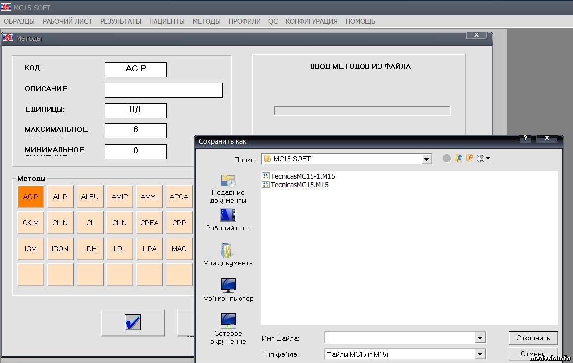

Добрый день, как можно редактировать/просматривать файлы с расширением *.M15 без программы SOFT MC-15?
Сообщение отредактировал optimizer - Вторник, 10.Янв.2017, 13:21
maksai1990Дата: Четверг, 12.Янв.2017, 09:53 | Сообщение # 312
У вас сообщений: 91
Поволжье
Добрый день
У кого-нибудь есть программа для загрузки методов в аппарат и как и сами методы?
optimizerДата: Четверг, 12.Янв.2017, 14:27 | Сообщение # 313
У вас сообщений: 273
ЦФО
Добрый день, есть программа русифицированная Soft MC - 15. Могу сбросить по э/почте. Получил из Диакона
