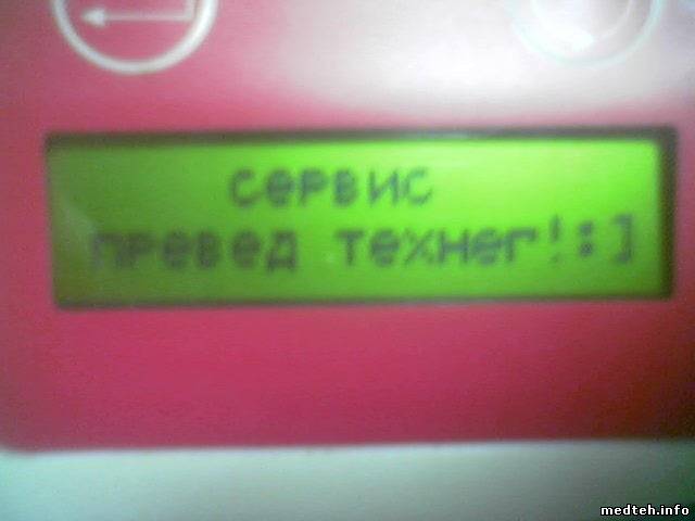

так и не понял как сбросить дату последнего ТО, зашел в сервис ввел пароль, вышел. В режиме стендбай все равно мигает сообщение SERV!!!

scratch2010, после выхода из служебных программ ("назад" и находясь курсором на служебных программах)нажать и удерживать клавишу.

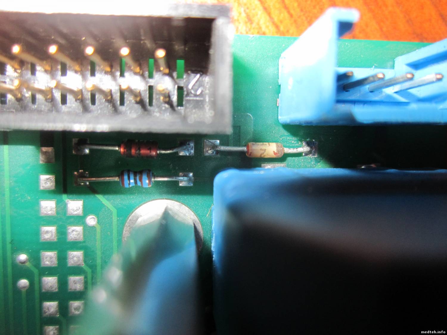

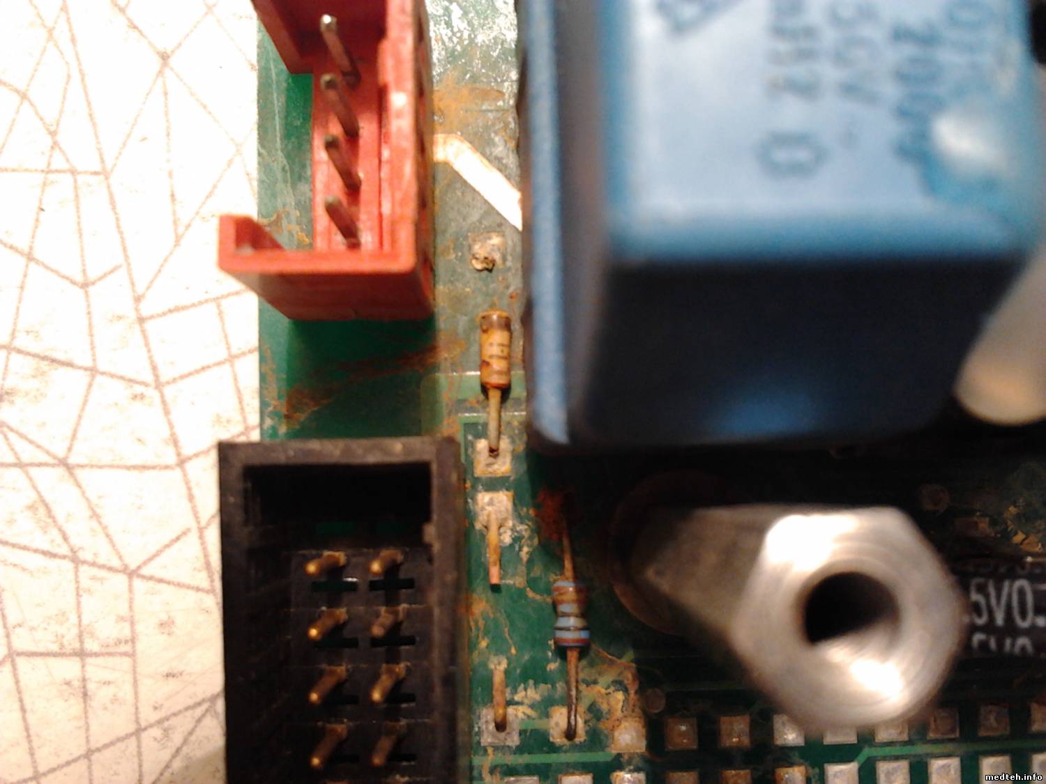

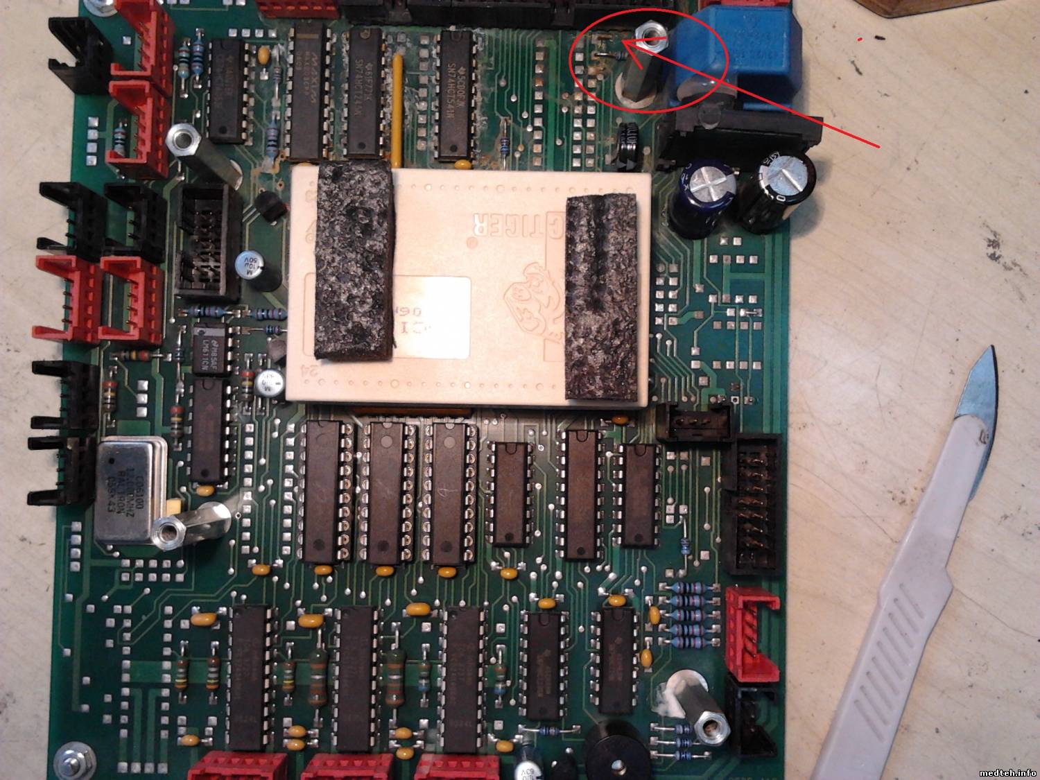

VladimirSДата: Четверг, 03.Май.2012, 16:52 | Сообщение # 187
Ярославль
Ребят! Помогите восстановить плату на Super GL ambulance, сгнили 3 резюка рядом с входом питания. Нужны хотяб номиналы, фото платы. Плата была залита х-з чем, а как попала жидкость не понял?
Сообщение отредактировал VladimirS - Четверг, 03.Май.2012, 16:57
Kolesnikov_A_GДата: Четверг, 10.Май.2012, 14:14 | Сообщение # 188
У вас сообщений: 118
Магнитогорск
Если ещё нужно:
Выгорело два диода включенных встречно
маркировка на том, что уцелел
2
IТТ
отсутствующий имеет маркировку
41
Сопротивление 1 кОм
Сообщение отредактировал Kolesnikov_A_G - Четверг, 10.Май.2012, 14:17
VladimirSДата: Суббота, 12.Май.2012, 01:14 | Сообщение # 189
Ярославль
Нужно, нужно yes ! Спасибо! После выходных попробую завести пипилац, а то лаборанты плачут. Звонил в Москву-интересовался платой центральной. Цена около 18 касарей + накрутки, ремонт... и выходит для больнички к 30 наверное. У них денег нема, как всегда. Вот и попробую восстановить. Резюк на 1 кОм точно- по цвету вродь 100 Ом выходит (коричн., чёрн., чёрн., коричн., коричн.- 10*10 _ 1% 100ткс иль я ошибаюсь? )
Сообщение отредактировал VladimirS - Суббота, 12.Май.2012, 01:29

VladimirSДата: Понедельник, 14.Май.2012, 09:48 | Сообщение # 191
Ярославль
2 ITT - это стабилитрон ZTE2 на 2V (ITT/ZTE/2 на корпусе). Резюк пока паял нога отвалилась, замерил резюк 1к0м. Поехал покупать...
AlexiumДата: Вторник, 15.Май.2012, 22:46 | Сообщение # 192
Quote (Котик)
Таких не бывает. Лучше не экспериментируйте, оставьте прежний, если он исправен.
zx19Дата: Вторник, 15.Май.2012, 22:53 | Сообщение # 193
Котик, вместе с анализаторами забесплатно распространяется сервис мануал. и здесь полно про это понаписано.
VladimirSДата: Пятница, 18.Май.2012, 08:56 | Сообщение # 194
Ярославль
Я конечно извиняюсь по поводу
Quote (zx19)
принципиальной схемы то нет. У нас в магазинах пока не нашел стабилитрона на 2V, есть только на 2,4V.
Quote (VladimirS)
на www.alldatasheet посмотрите. У ZTE2 отвалились ноги пока паял.
Вопрос: можно поставить стабилитрон на 2,4V вместо 2V????? По разбросу он работает от 2,0V до 2,3V
Сообщение отредактировал VladimirS - Пятница, 18.Май.2012, 08:57
seatovodДата: Воскресенье, 20.Май.2012, 00:16 | Сообщение # 195
У вас сообщений: 625
VladimirS, по идее можно поставить и на 2,4В. Если я не ошибаюсь, этот стабилитрон участвует в "подзарядке" или "предотвращении разряда" четырёх пальчиковых батареек, отвечающих за настройки времени, даты. После сборки схемы, если всё остальное заработает советую проверить в сервисном меню напряжение батареи. Удачи!
VladimirSДата: Понедельник, 21.Май.2012, 12:19 | Сообщение # 196
Ярославль
Блин. Я похоже попал. Запаял элементы, собрал прибор.... Пищит, экран не светится, на батарее 5,91V, на замененном zte 1,4V. Подскажите пожалуйста откуда копать, где мерить??
seatovodДата: Вторник, 22.Май.2012, 14:39 | Сообщение # 197
VladimirS, хреново дело. На всякий случай дам совет - дело может быть не только в плате, но и в процессоре "Tiger" (большая белая коробочка на плате, стоит около 40000 рублей). Желательно проверить её на другом приборе. Ещё можно проверить напряжения питания на операционниках. И напряжение на батарейках до включения питания и после. yes
