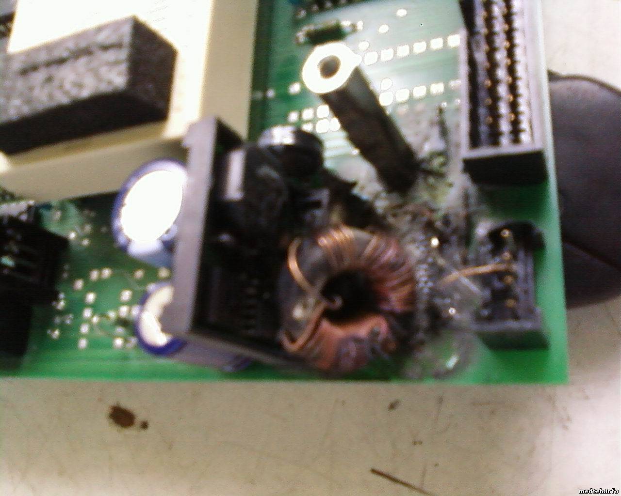

Kolesnikov_A_GДата: Вторник, 22.Июн.2010, 18:08 | Сообщение # 96
У вас сообщений: 118
Магнитогорск
Нужна эл. схема на Super GL ambulance, вчера лаборанты "подожгли" аппарат, как не признаются (ну и кто естественно тоже), по первому вскрытию сгорел входной фильтр на плате. Дроссель расплавился полностью, погорели (буквально) сопротивления и диоды. Блок питания исправен и выдает четко 12 вольт.
Колесников А.Г.

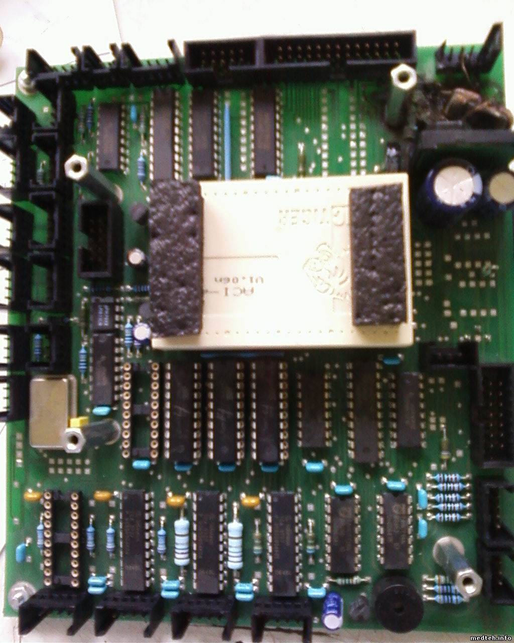

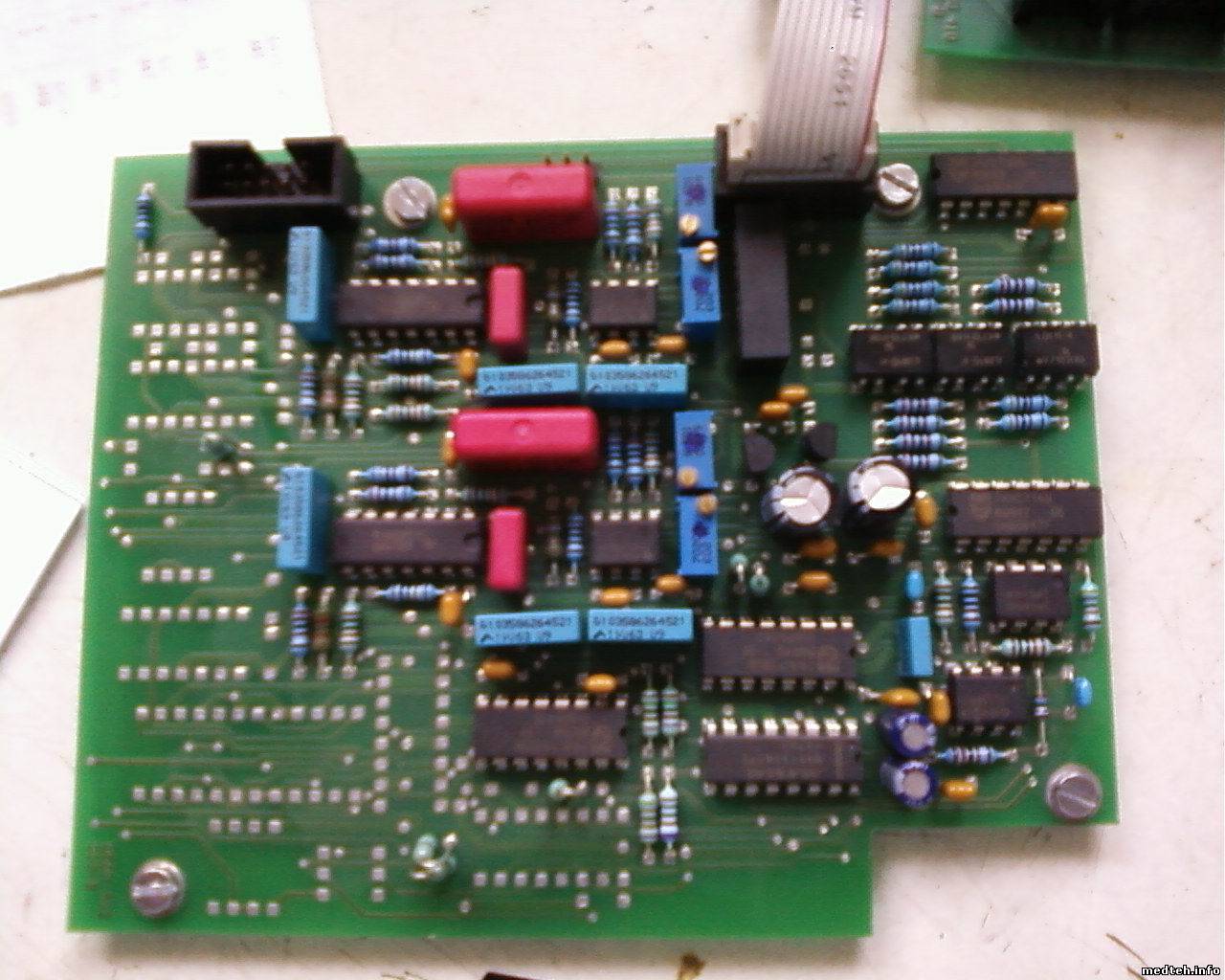

pyo5Дата: Четверг, 24.Июн.2010, 13:30 | Сообщение # 99
У вас сообщений: 794
ИВЛ, лаборатория и т.д.
Петропавловск-камчатский
Quote (Kolesnikov_A_G)
Нужна эл. схема
Пожалуй ты, брат, попал...
Могу только фотку целой скинуть, могу даже с приличным увеличением.
Саму плату, как ты понимаешь, не отдам. У меня их ещё полтора десятка осталось (в смысле аппаратов , а не плат).
Пётр
Kolesnikov_A_GДата: Вторник, 29.Июн.2010, 13:09 | Сообщение # 100
Магнитогорск
pyo5, фотку не надо, хотя можно и её, посмотреть
лучше подсказать, что сгорело - на фото, наминал и обозначение.
по остаткам похоже на дроссель, но горело хорошо, обмортки поплавились, а
сердечник раскололся от перегрева.
