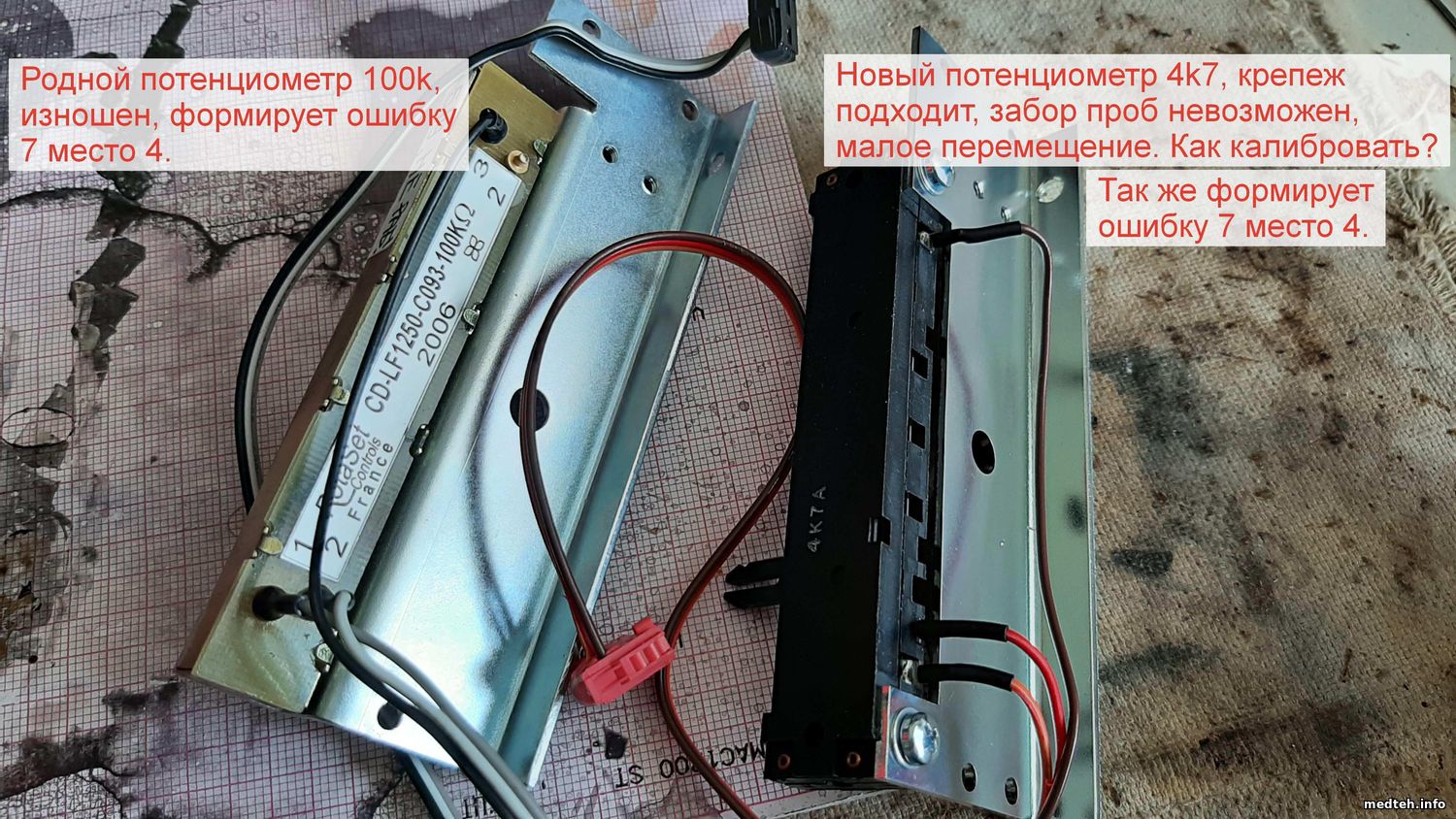

vladiДата: Понедельник, 17.Июл.2023, 12:35 | Сообщение # 318
У вас сообщений: 50
Мурманск
По нацпроекту поставили несколько анализаторов Super GL ambulance.
Уже несколько из них побывали в ремонте с ошибкой "7" место 4. Заколебался чистить эти потенциометры положения на 100к.
Потом заказали новые, пришли на 4к7, по посадке подходят. Но с ними, естественно, пробозаборник перемещается максимум на несколько миллиметров и выдаёт ту же ошибку.
Может кто сталкивался?
Как-то, видимо, должны новые потенциометры калиброваться?
Входил паролем "216" в сервис меню, но там, насколько понял, только возможно протестировать ADC данные положения и всё ...

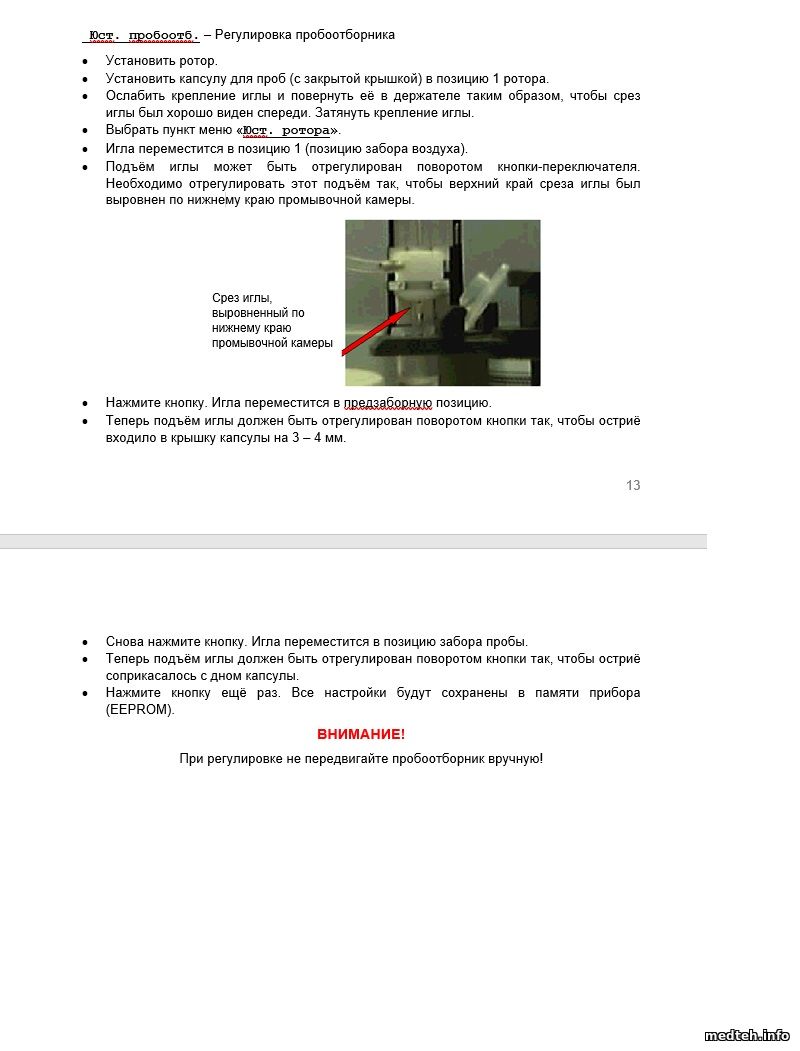

vladi, настраивается в сервисе из пункт меню «Юст. ротора».
Сообщение отредактировал vvp - Понедельник, 17.Июл.2023, 16:09
vladiДата: Понедельник, 17.Июл.2023, 17:27 | Сообщение # 320
У вас сообщений: 50
Мурманск
vvp, сорри, я поспешил с вопросом ... Всё уже сделано. А Вам не кажется, что в доке ошибка?
Ротор - это ротор, а пробоотборник - это пробоотборник! Посему правильный выбор «Юст. пробоотборника».
Ко всем: судя по теме, в приборе стоит ATmega128A. К сожалению, я уже его отдал в лабораторию, но скоро ведь новые в ремонт принесут - неужели микроконтроллер не залочен?
И насколько критичны данные в EEPROM?
Там вроде только настроечные параметры хранятся?
Я в том смысле, что её тоже лучше прочитать или не имеет смысла?
На наших приборах прошивка M. 4.04d
