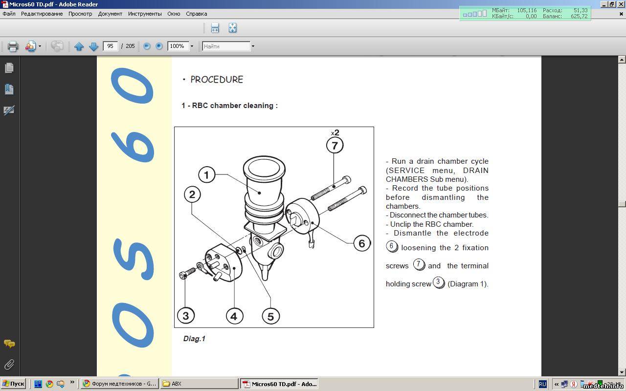

Здравствуйте всем! Прошу помочь мне вот по какому вопросу. Анализатор Micros 60 OT на 8 параметров. Около недели назад прибор внезапно перестал считать RBC, точнее пляшут показания от 0 до 2 максимум. Плюс ко всему PLT показывает значение выше тысячи, MCV около 10-20. Лейкоциты и гемоглобин меряет нормально. И, что самое интересное, делает он это (глючит так) на нормальной человечьей крови. На контрольной крови считает все параметры. Что я делал: мыл всё и всем, разбирал, перебирал камеру, поменял все резинки, смазал все части. Все напряжения указанные в сервисной инструкции на контр.точках в норме. Реактивы нормальные. Я так думаю что дело в электронике или в настройках. Почему я так думаю-я поменял местами подключение электродов на плате. Кто что знает про эту проблему, может кто сталкивался? Буду ждать любую помощь в решении этой проблемы. Заранее СПАСИБО!
Serg74Дата: Суббота, 26.Янв.2019, 23:46 | Сообщение # 138
У вас сообщений: 1101
Инженер лаборатория ИВЛ
jrewing, проверь состояние крепления проводов идущих к электродам на камере (не путай с фотометром), у меня на Мифике было тоже самое, только по лейкоцитам, суть при жесткой промывке гипохлорит попал на контакт и контакт постепенно окислился (за несколько часов), соответственно изменилось поле в котором считает прибор - за несколько часов лейкоциты уменьшились в 5 раз, плюс нарушилась дифференциация. Картинка в приложении правда от Микроса, но суть конструкции та же - проверь состояние крепления проводов в позиции 3 и 6, если присутствует окисел аккуратно зачисти, а может просто ослабло крепление.

У меня был подобный случай- секрет крылся в апертуре(трещина), поменяли апертуру -все тип-топ! dance2
