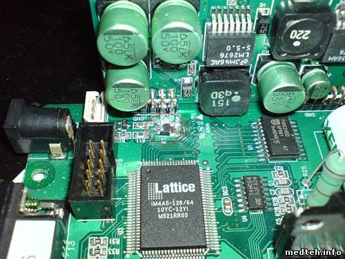

Цитата seabee ()
Кто-то выпаял из него процессор IM4A5-128/64. Схемы нет, документации на м/сх нет.
Подскажите, стоит ли ремонтировать?
Замена "материнки" в Юнимеде будет стоить не менее 15 000 руб. Если добавить 5 000, то можно подыскать новый анализатор (не Урискан). Кстати сказать, у нас стоит штук по 25 Оптим и Про. Далеко не лучшие анализаторы.
omaxlabДата: Четверг, 29.Апр.2010, 09:24 | Сообщение # 3
У вас сообщений: 292
инженер лаборатория рентген
сам искал проц для оптимы - гиблое дело так что тут замена всей платы.Документация на проц в инете есть!

кстати IM4AM-128/64 это память - 32K x 8 nvSRAM 3.3V QuantumTrap⑩ CMOS Nonvo. Проц в оптиме должен стоять AMD Am186-188 точно не помню на него шит есть если надо пришлю. Но на практике нет смысла менять его т.к. прошива обычно слетает а проц целый остается.
seabeeДата: Четверг, 03.Июн.2010, 06:38 | Сообщение # 7
У вас сообщений: 1319
Да прошивки у меня нет.Поэтому будем списывать.

Уважаемые коллеги, а не поможет ли кто со схемой на этот Uriscan Optima, сгорел транзистор Q2 в районе преобразователя питания,принтер не печатает, крышу у транзюка снесло, тип не известен. Help plz.
Кажется разобрался, судя по обвеске вокруг и остаткам маркировки - это КТА1666, если не прав - поправьте.

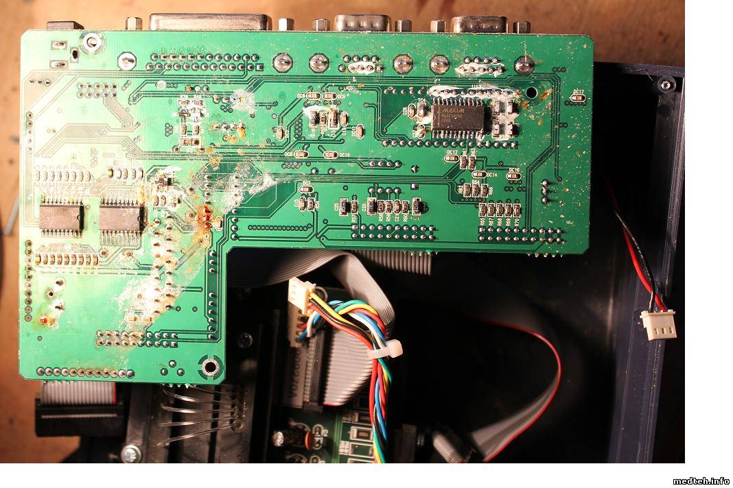

Пришёл в ремонт анализатор с "подмоченной" платой. В настоящее время не реагирует на нажатие кнопок. Нет ли у кого-нибудь схемы этого прибора? Или проще выкинуть и новый купить? wink Что ещё не очень радует: пытался проверить тестером клавиатуру при нажатии различных кнопок - не "звонится", хотя выглядит вполне прилично. unknown
Константин1969Дата: Четверг, 30.Май.2013, 02:09 | Сообщение # 31
У вас сообщений: 248
Инженер-приборостроитель
Сергиев-Посад
Если очень хочется восстановить клавиатуру то нужно посмотреть целостность дорожек на выходе шлейфа из панели. Восстанавливал дорожки сохнущей пастой для нитей обогрева заднего стекла авто. Такая кирпичного цвета. В маленькой пробирке.
