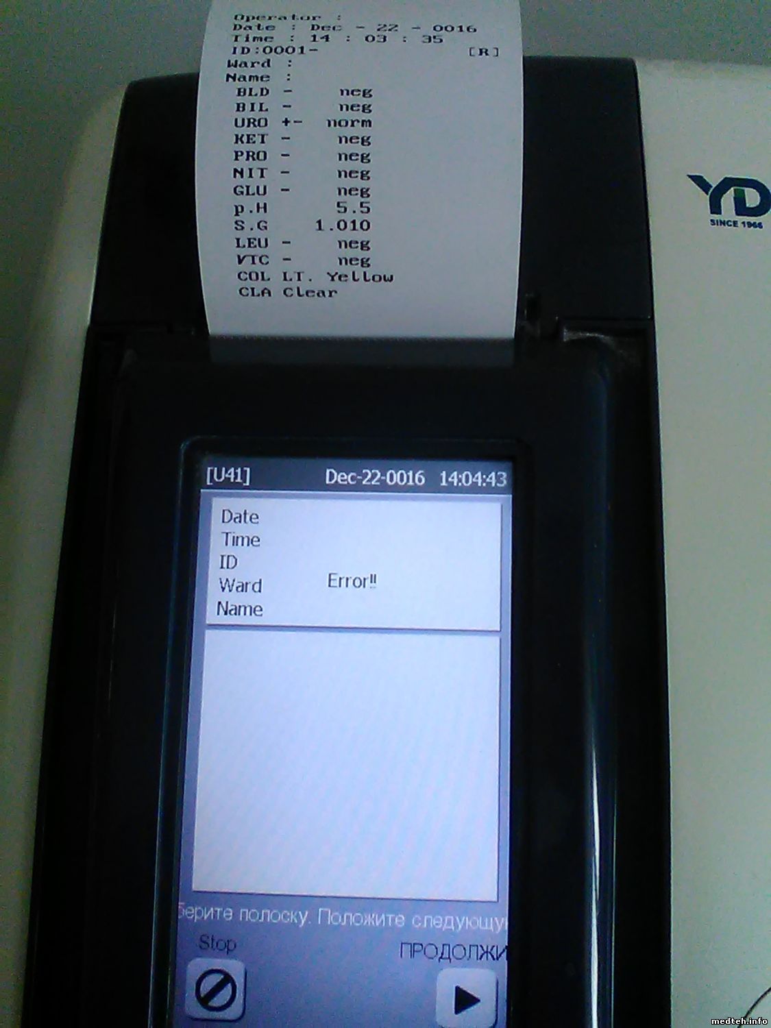

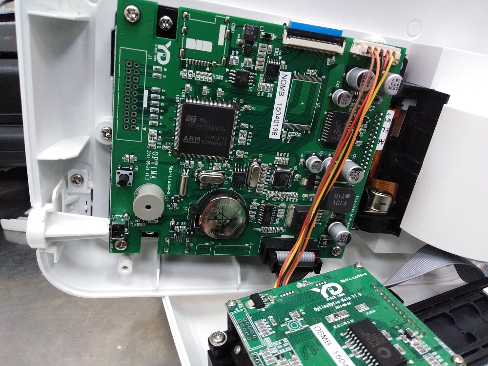

black_furyДата: Четверг, 22.Дек.2016, 18:33 | Сообщение # 52
У вас сообщений: 568
Товарищи, кто сталкивался? На дисплей не выводит, но печатает. Сделал общий сброс и обнуление анализов. Батарейку не проверял, но уверен что не она...
AlexiumДата: Четверг, 22.Дек.2016, 18:51 | Сообщение # 53
Дата очень странная. 2016 год не устанавливается?
black_furyДата: Четверг, 22.Дек.2016, 19:01 | Сообщение # 54
Alexium, слепошарый Я))) Это фото после сброса, но до этого честно не помню какая была дата... Завтра попробую изменить и проверить как повлияет) Но официалы сказали что похоже на проблему с мамкой, что за бред)))
AlexiumДата: Четверг, 22.Дек.2016, 19:15 | Сообщение # 55
Вполне возможно, что "мамка". Там плата всего одна, плюс платка фотометра.
