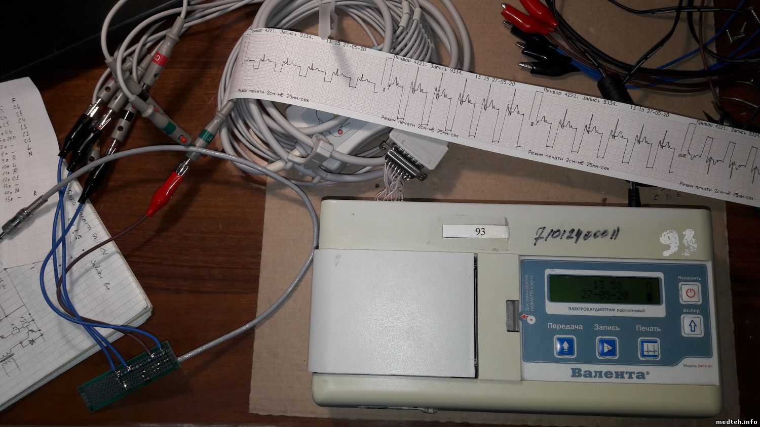

bespalnik72Дата: Пятница, 10.Май.2019, 09:20 | Сообщение # 87
У вас сообщений: 320
Симулятор на смартфоне повторил (с.68) - всё работает проще некуда! good good

Для своей "проверялки" кнопки-папы сделал из одноразовых электродов (обламывается окантовка, пластик в "пимпочке" высверливается, в неё впаивается толстая проволока, всё это вставляется в отверстие в корпусе, с обратной стороны одевается "шайба" из кусочка фольгированного стеклотекстолита и опаивается). Бананы-мамы: у обычных "банан-мам" обрезается часть закрутки (оставляется кольцо с резьбой).

Сделали симулятор на смартфоне (см. с.68), всё сразу работает. Спасибо greggy!

Пробовал программу на смартфон и МР3 файлы. Программа на моём самсунге даёт непонятные провалы на сигнале (видимо, телефону что-то не нравится). А МР3 на ура пошли!
Спасибо Григорию!
