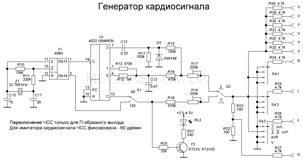

Еще один симулятор ЭКГ: http://medilas.com.ua/developing/cardio-generator.html
Достаточно простой и с описанием.

Схемы (есть и на PIC) и ссылки на первой странице чем-то не устраивают? Лично я собирал схему из поста 54. Работой доволен, всё устраивает.
Для тех, кто решит повторить эту схему: R1 и R2 нужно поменять местами.

Вы про эту схему? http://medilas.com.ua/developing/cardio-generator.html
Serov-OVДата: Среда, 30.Мар.2016, 21:37 | Сообщение # 57
У вас сообщений: 228
Котовск
Да, про неё. yes Для "беглой" проверки кардиографов вполне хватает. Может работать от CR2032.

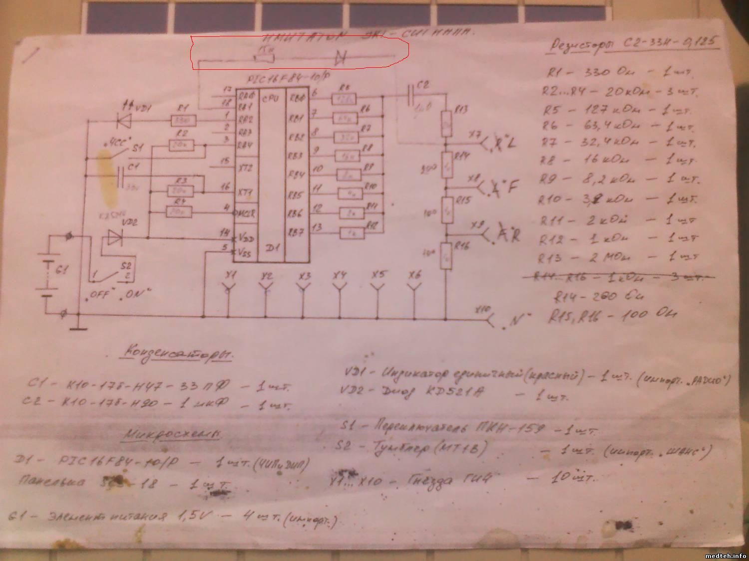

yzist, Здравствуйте. Подскажите, пожалуйста, какие номиналы данных элементов? На картинке выделены красным. Видно плохо (
Уважаемые товарищи, кто собирал имитатор на PIC. Пожалуйста, отзовитесь. Что за номиналы элементов в схеме, что представленав сообщении выше (Обведено красным).

Уважаемые товарищи, кто собирал имитатор на PIC. Пожалуйста, отзовитесь. Что за номиналы элементов в схеме, что представлена в сообщении выше. (Обведено красным)
Извиняюсь. Только сейчас добрался до своего тестера. У меня вообще резистор на 20 ком. Не стал заморачиваться с подгонкой. Скорее всего он 16 ком как на спецификации справа

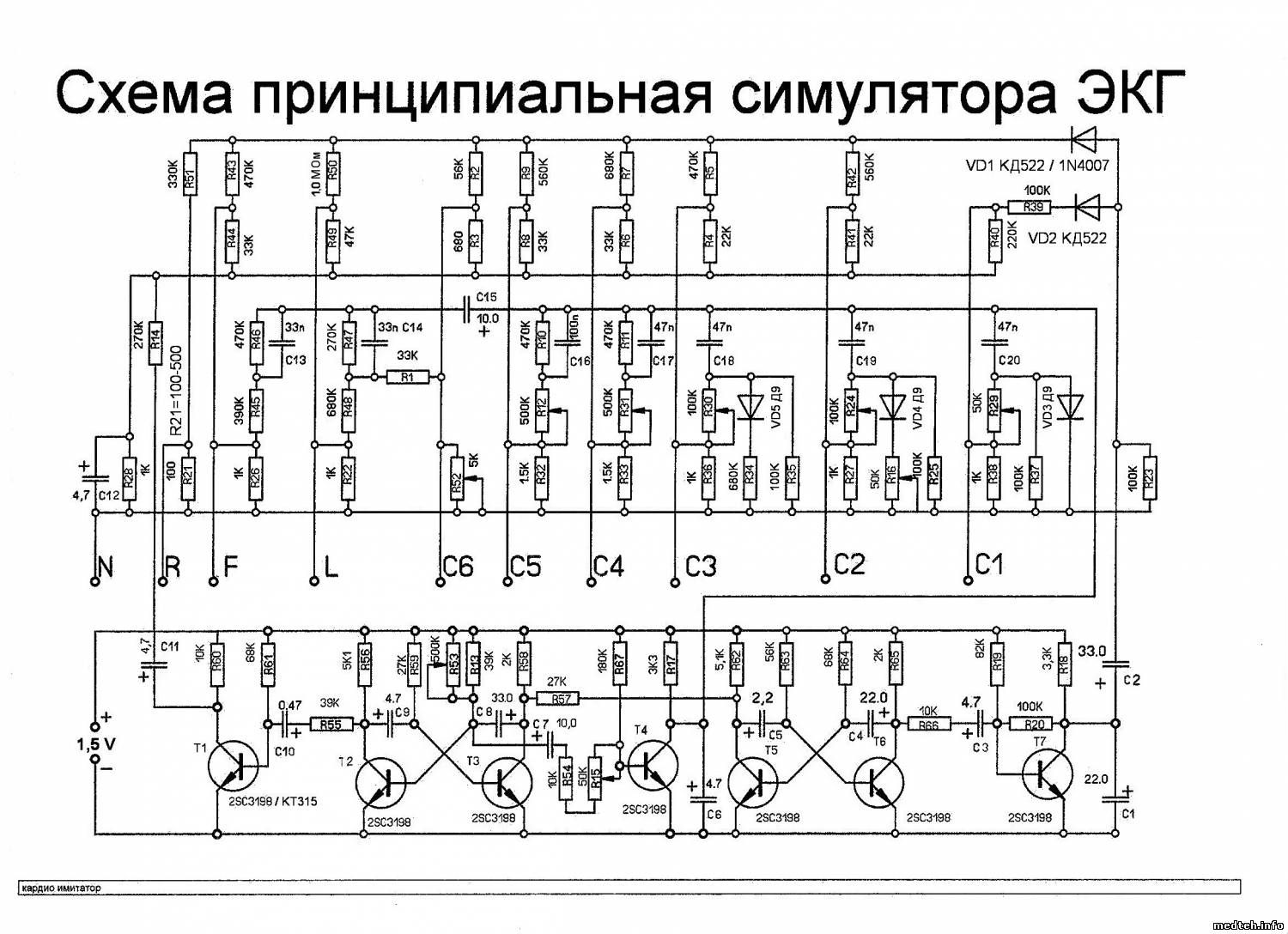

Kanopus50, вопрос по Вашей разработке. В принципиальной схеме косяков нет? То, что масса мультивибраторов и выходной части не соединена не в счет. В схеме указаны кондеры в нанофорадах, а в списке - в пиках?
KanopusДата: Воскресенье, 20.Ноя.2016, 15:37 | Сообщение # 66
nordok1963, Добрый день. Из Питерской медтехники ушёл. В схеме косяков нет, что подтверждает рабочий прибор (фото которого есть в подборке). При подготовке спецификации мог и ошибиться, но посмотрев на фото готового изделия, можно по виду установленных деталей понять что там установлено. Искать своё сообщение на форуме не хочу (жалко времени). Вы разобрались, значит это для Вас, а не для тех кто не догоняет. Всего Вам доброго.

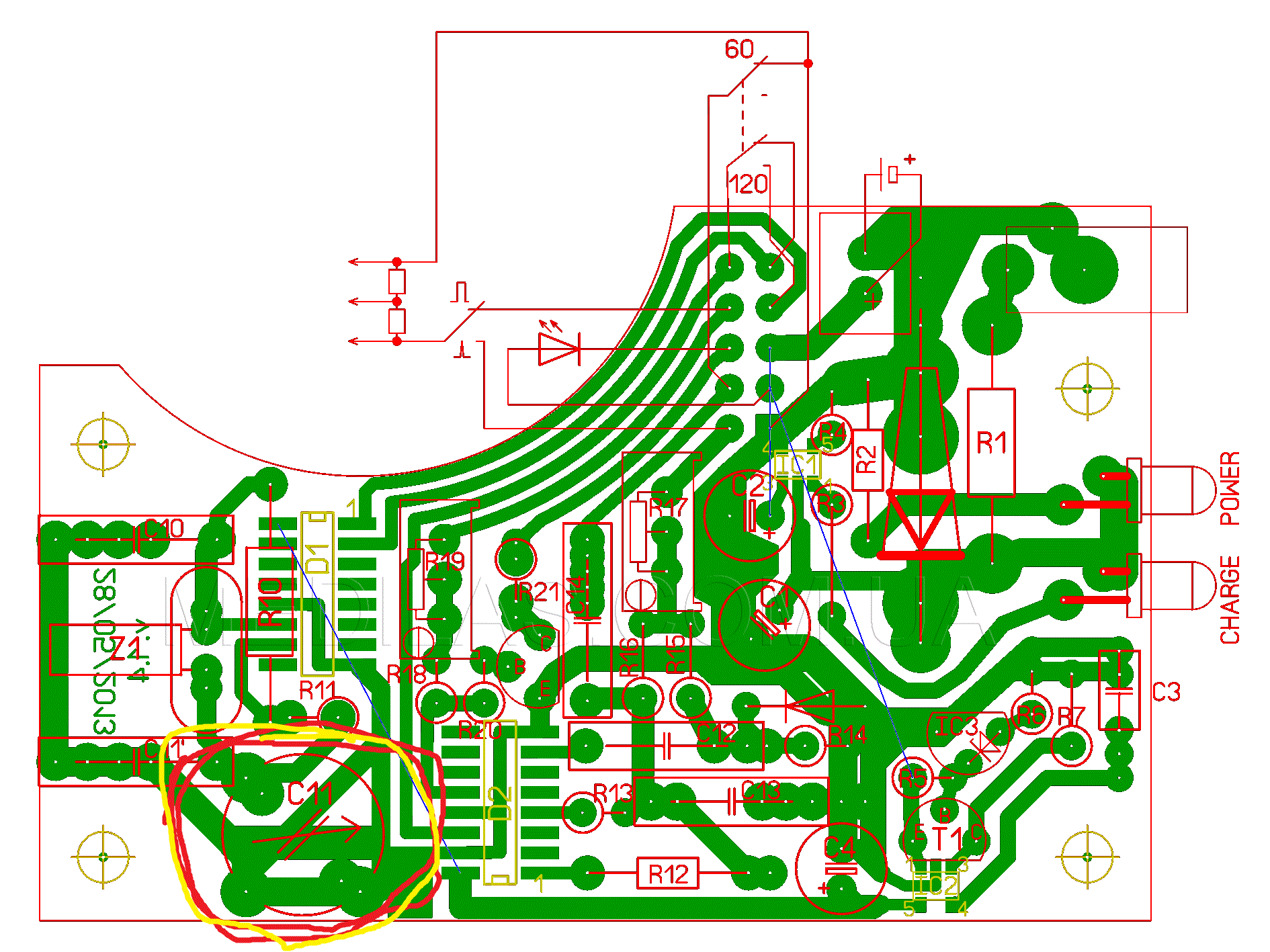

Кто-то собирал данную схему?Хотелось спросить про переменный конденсатор С11. Как разместить лучше С11 на плате? хотелось бы туда SMDшку вставить. Напишите на почту AlekseevichSr34@gmail.ru

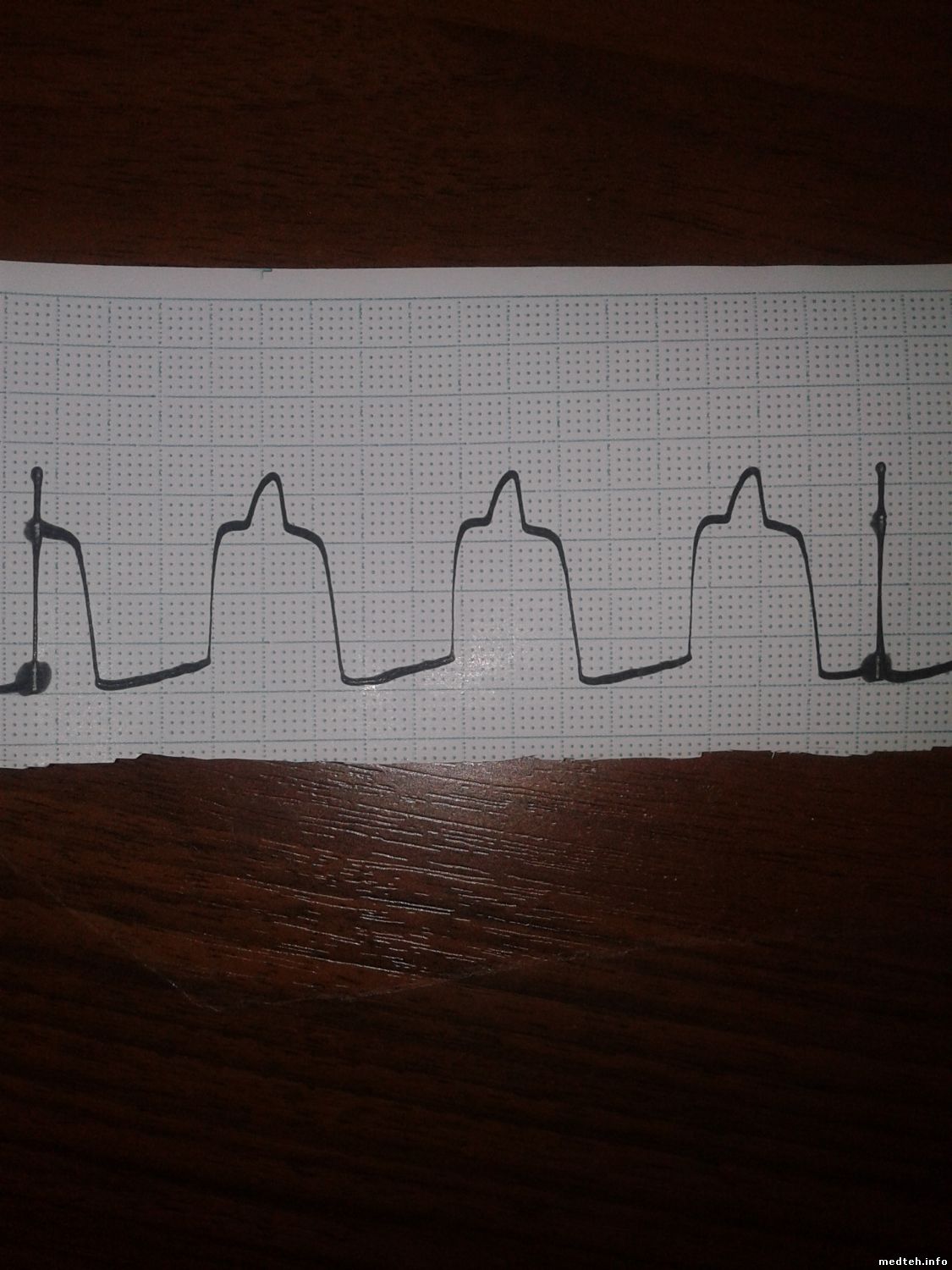

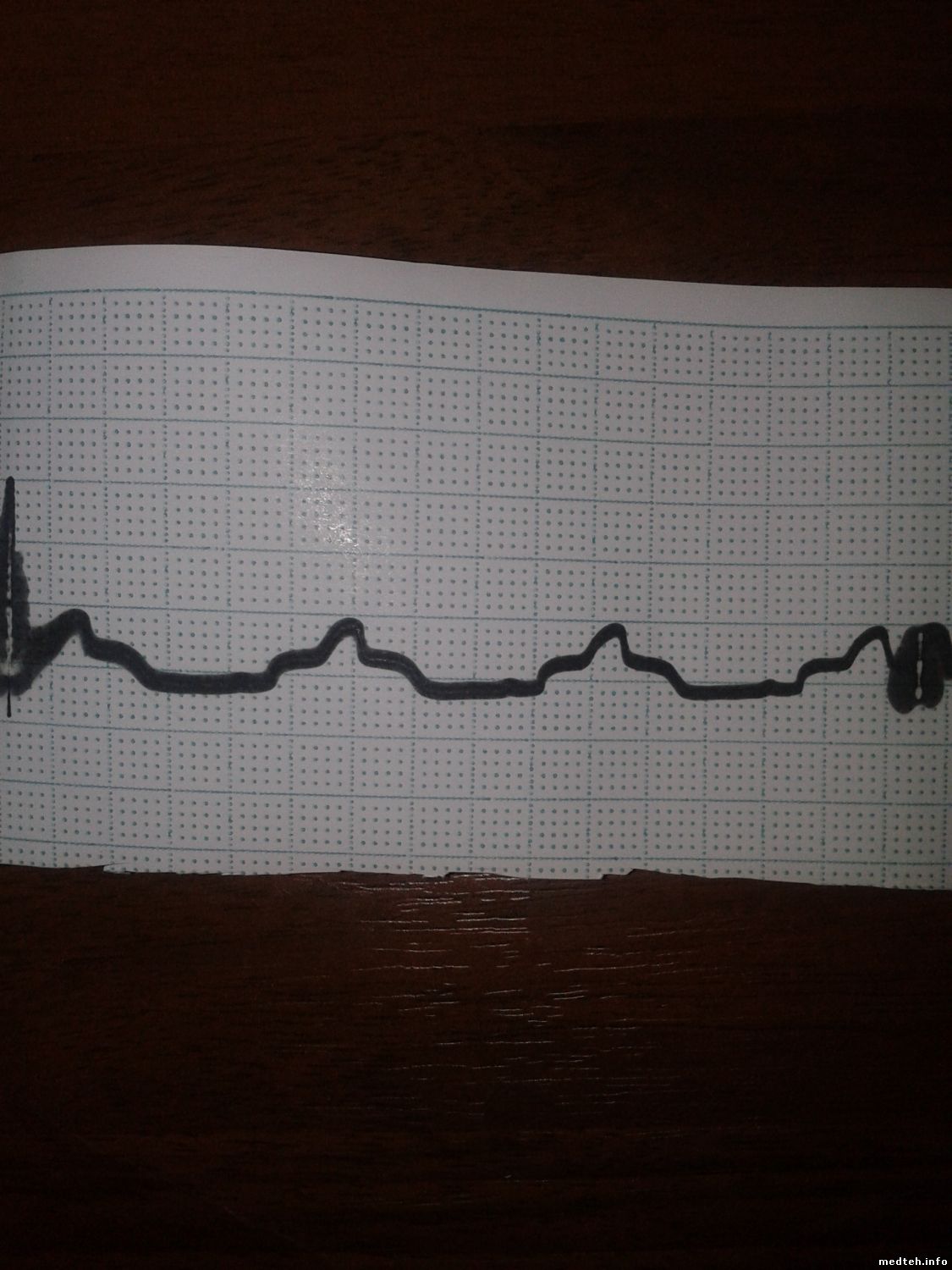

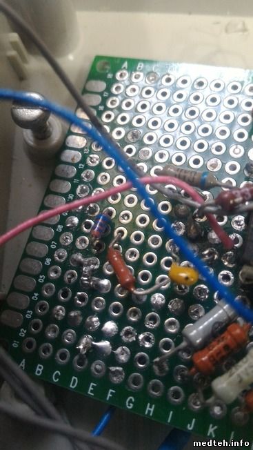

Друзья, кто подскажет. На днях собрал имитатор ЭКГ сигнала по схеме ниже.
После сборки и запуска непонятный сигнал какой то. Автор пишет что сигнал соответствует ЭКГ, но у меня получились одни горбы. Самое важное что ни один подстроечный резистор никак не влияет на форму сигнала. Прикрепил фото. В чем может быть проблема? Такой ли сигнал имел ввиду автор сборки? Кто нибудь повторял эту схему отпишитесь.

zxc2007zxcДата: Пятница, 30.Июн.2017, 15:22 | Сообщение # 79
У вас сообщений: 150
Вологда
evgenij_sar, Если хочешь могу скинуть генератор на базе телефона через модуль ( простой 2 диода 2 резистора) сигнал норм получается
