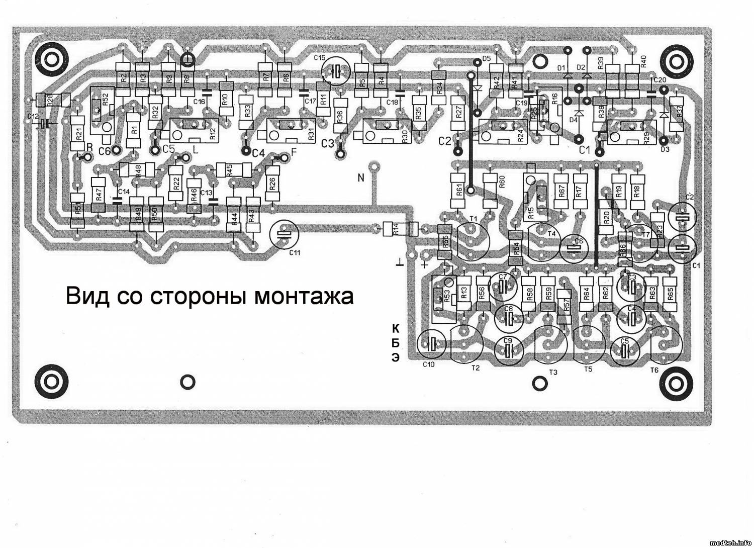

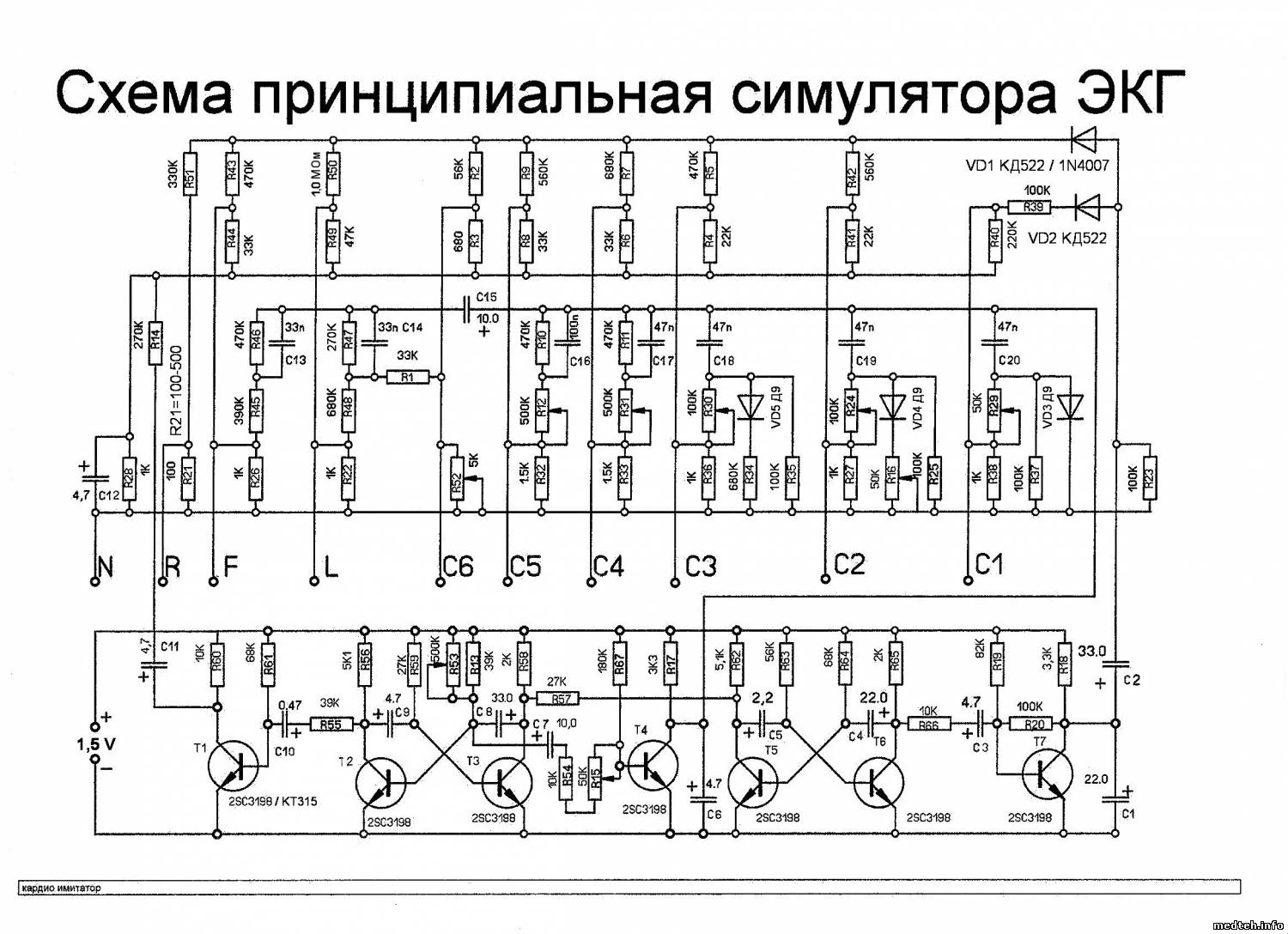

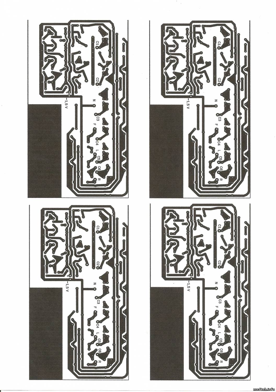

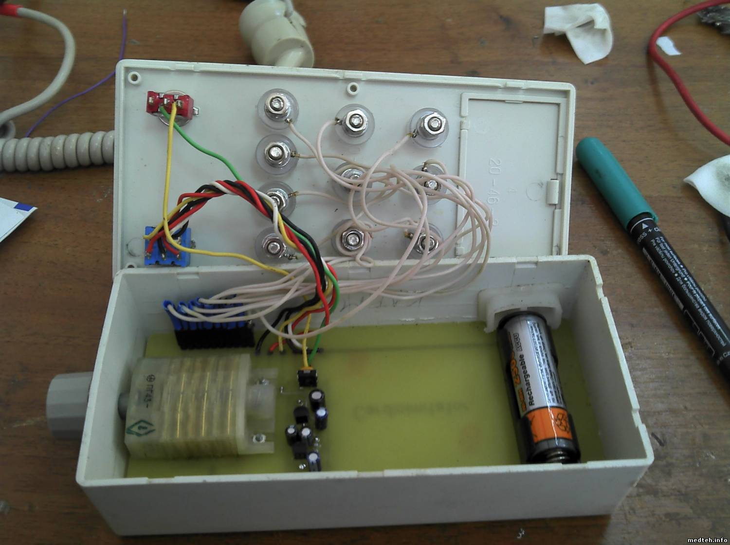

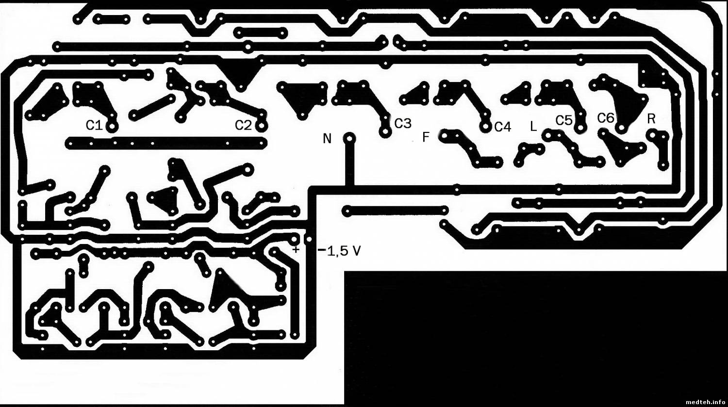

ЭКГ симулятор для проверки проводов отведений. Простой в изготовлении и практически не требующий настройки, компактный прибор, крайне необходимый для разъездной работы по ТО и ремонту. Для диагностики, точность формы сигнала не нужна. Для более детального ремонта электрокардиографов мы используем имитатор SECULIFE PS BASE ECG Simulator. Ссылка на архив:http://depositfiles.com/files/tgz6azddi
2831300.jpg (271.6 Kb) · 5127406.jpg (148.2 Kb) · 9587950.jpg (211.9 Kb) · 5913510.jpg (228.3 Kb) · 7659962.jpg (226.5 Kb) · 4384852.jpg (126.0 Kb)
Сообщение отредактировал Kanopus50 - Воскресенье, 20.Янв.2013, 21:24
YRA46Дата: Воскресенье, 20.Янв.2013, 20:05 | Сообщение # 9
Стоматология, Стерилизация
г. Курск
Kanopus50, а что рисует данный генератор...фотку можно в студию.
Kanopus50Дата: Воскресенье, 20.Янв.2013, 21:47 | Сообщение # 10
инженер по ТО и ремонту медоборуд.
Рисует сигналы идентичные стандартным сигналам отведений, что достаточно для проверки проводов, а сравнив с лентой-образцом можно сделать вывод о работе самого прибора. Это экспресс анализ. Если же требуется серьёзный ремонт, тащи его в лабораторию и тестируй его с SECULIFE PS BASE ECG Simulator или т.п. Таскать с собой прибор за 50 т.р. не серьёзно и на всех не напосёшся. Хотя у богатых свои причуды! Сегодня воскресенье и если очень интересно, сканированное изображение ленты выложу завтра.

Kanopus50Дата: Понедельник, 21.Янв.2013, 00:16 | Сообщение # 12
Диатест надо купить, а речь идёт о самодельном приборе, который (если ты инженер) легко собрать за "3 копейки" в основном из б/у деталей. Предложенная мною разработка работает, а мне найти в Инте ни чего подобного не удалось, но вопросов на эту тему полно. А купить можно и новый электрокардиограф.

Kanopus50Дата: Понедельник, 21.Янв.2013, 19:57 | Сообщение # 14
Каждый инженер РЭА знает, что качество работы усилителя проверяется прямоугольником, но речь то не об этом. Предложено решение конкретной задачи, дёшево и сердито собрать ЭКГ симулятор, как карманный вариант для оперативки. Любому медтехнику такая игрушка просто необходима в повседневной работе т.к. помимо других видов медицинской техники, можно в любое время столкнуться с электрокардиографом, которых полно в отделениях скорой помощи, на отделениях поликлиник и в больницах. Если у кого-то есть более простое схемное решение (проверенное), я с удовольствием сделаю себе. // Мне не хочется больше обсуждать это. // Кто может предложить - ПРЕДЛОЖИ. Сотни медтехников скажут тебе спасибо.

Kanopus50Дата: Понедельник, 21.Янв.2013, 22:40 | Сообщение # 16
Не ново, примитивно и хлопотно. Разница состоит в том, что я, вставив бананы отведений в соответствующие им гнёзда и включив имитатор, на ленте самописца вижу распечатку всех отведений, в форме идентичной их стандартному виду. А дальше как обычно, если какой-то пишет прямую, - тестер - игла - место обрыва. И снова проверка. Шум - вижу. Искажённый сигнал - вижу (лента-образец). Делаю выводы.

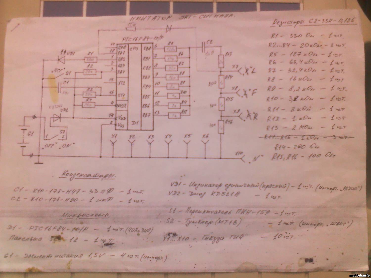

Привет коллеги. У Нас товарищь обучаясь гдето привез схему иммитатора на pic контроллере я её собирал работает хорошо. пишите

Имитатор сигналов ЭКГ. Всё работает. Надо включить, по-моему, сторожевой таймер в конфигурации. Я ставил два переменных резистора на частоту 20 Ком и на амплитуду 1 Мом.

yzistДата: Среда, 08.Май.2013, 13:59 | Сообщение # 26
У вас сообщений: 277
КАЛУГА
всех с праздником ПОБЕДЫ .
ПРОШИВКА НА ЭКГ ИММИТАТОР.
ВОПРОСЫ ПРИНИМАЮТСЯ
mini-term.hex (4.6 Kb)
yzistДата: Среда, 08.Май.2013, 14:00 | Сообщение # 27
КАЛУГА
ОШИБКА ЭКГ ЗДЕСЬ
EKG_RITM.hex (2.1 Kb)

yzistДата: Пятница, 02.Авг.2013, 12:00 | Сообщение # 31
КАЛУГА
по поводу конфигурации на icprog-105 галку на wdt нао снять а на pwrt поставить и конф получится 3FFF3H
и повторяю HEX С РАБОЧЕГО ПРИБОРА
0270658.hex (2.1 Kb)

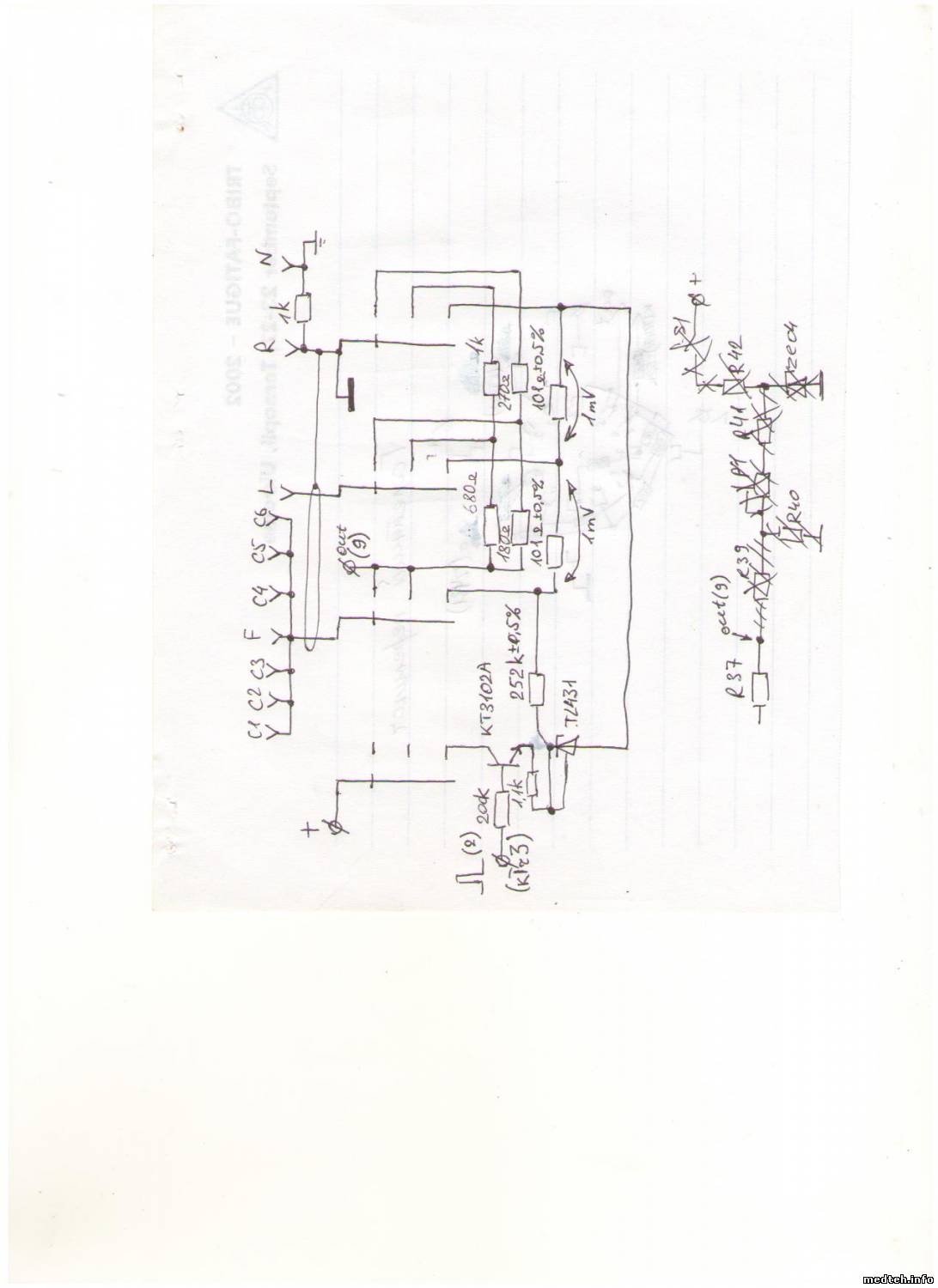

мы немножко переделали медикоровский COR-1 (EMG-4594)
(документация в хранилище http://www.medteh.info/load/46-1-0-2479),
а именно добавили на выход делитель и собрали калибратор 1мВ:

yzist, У меня такой же имитатор. Только есть разница в R13 (у Вас 2МоМ у меня 200 ком. Работает отлично. Хочу собрать по Вашей схеме. И управление организовано по-другому, а так один в один. Последняя прошивка от 02 авг.это и есть "последняя" или есть замечания и ещё по фьюз-битам нет проблем?

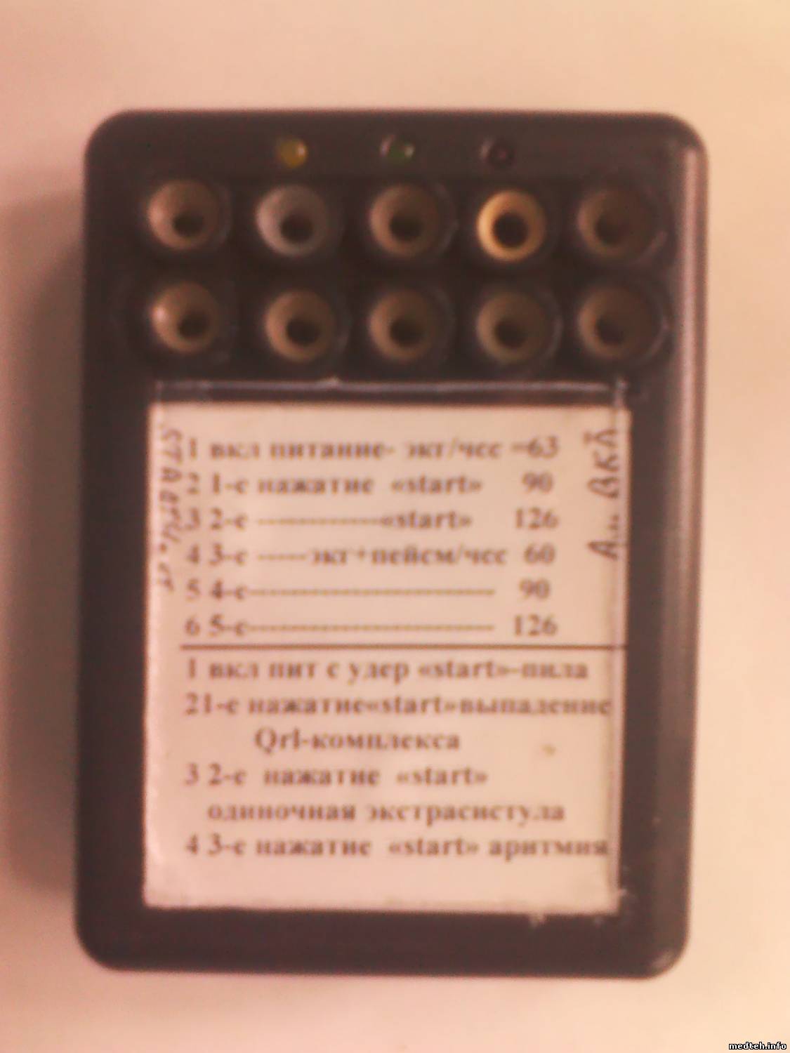

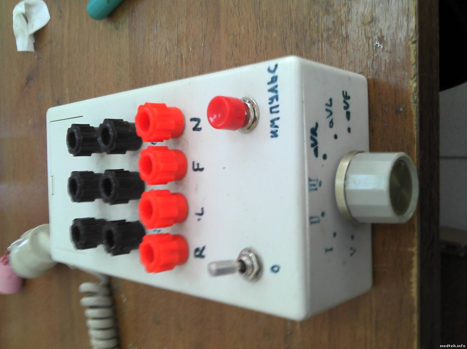

Всем привет. Да прошивка одна и есть .Я уже десятка два собрал. Поступают заказы на сборку от коллег. Штука в принципе удобная особа в разъездах.Да и для персонала убедительно
yzistДата: Пятница, 01.Ноя.2013, 20:52 | Сообщение # 37
КАЛУГА
Привет всем. Вот так выглядит иммитатор в сборе.вопросы и предложения в личку

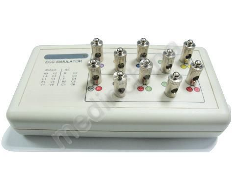

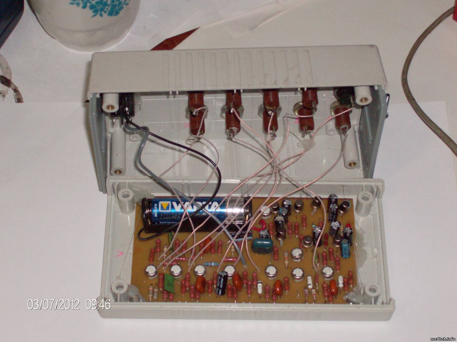

Купил на Ebay такой девайс:
стоимость - 6 тыр.
на выходе ЭКГ сигнал идентичный ЭКГ человека. чсс=65
