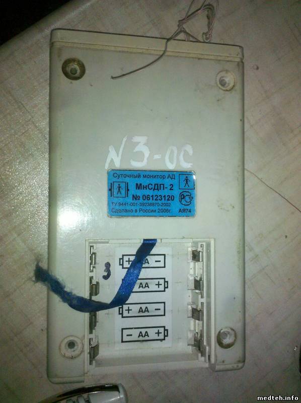

Проблема следующая:

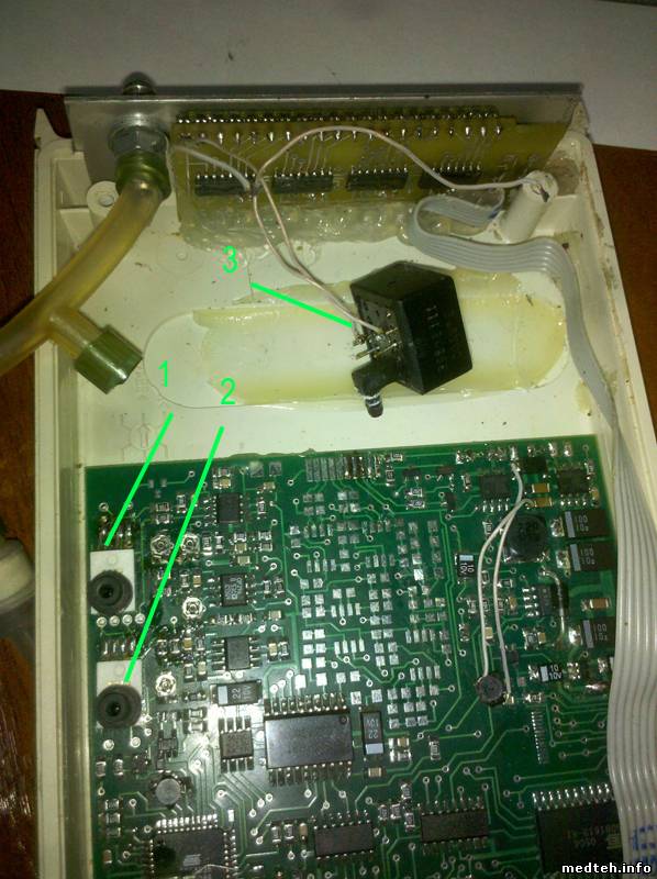

Аппарат перестал видеть нагнетаемое давление. На дисплее всё по нулям горит. Качает до "посинения" biggrin , после чего вылазит ошибка.
Позвонил к ним в СЦ, ответила девушка, распросил про датчики, про 1 и 2 сказала, что непосредственно датчики давления, основной и аварийный, про 3 ничего не смогла сказать, говорит, что не знает. Вот и я тоже не знаю что это.
Была мысль, что микрофон, слушать пульс, но что-то осциллограф не реагирует на него. Производитель какой-то Electrodyne Inc. Нашёл их сайт, но там только их контактные данные и всё.
На этом третьем датчике кривыми буквами надпись:
PAT.NO.390641 6
3.8VDC
111 308E5
806
Может кто имел дело с данным прибором? И куда копать, почему не видит нагнетаемое давление?

может быть хрень под номером 3 отвечает за сброс воздуха в манжете в процессе измерения.у них на сайте раньше ПО было для тестирования.

Деталь 3 - это не датчик, а клапан.
Модель используемых датчиков: MPX2300DT1. В вашем случае возможно неисправен один из датчиков, либо обвязка

Ок, тогда, пожалуй, остаются датчики давления (1 и 2)... Ну или что то с электроникой. Попробую поменять их местами (1 и 2)

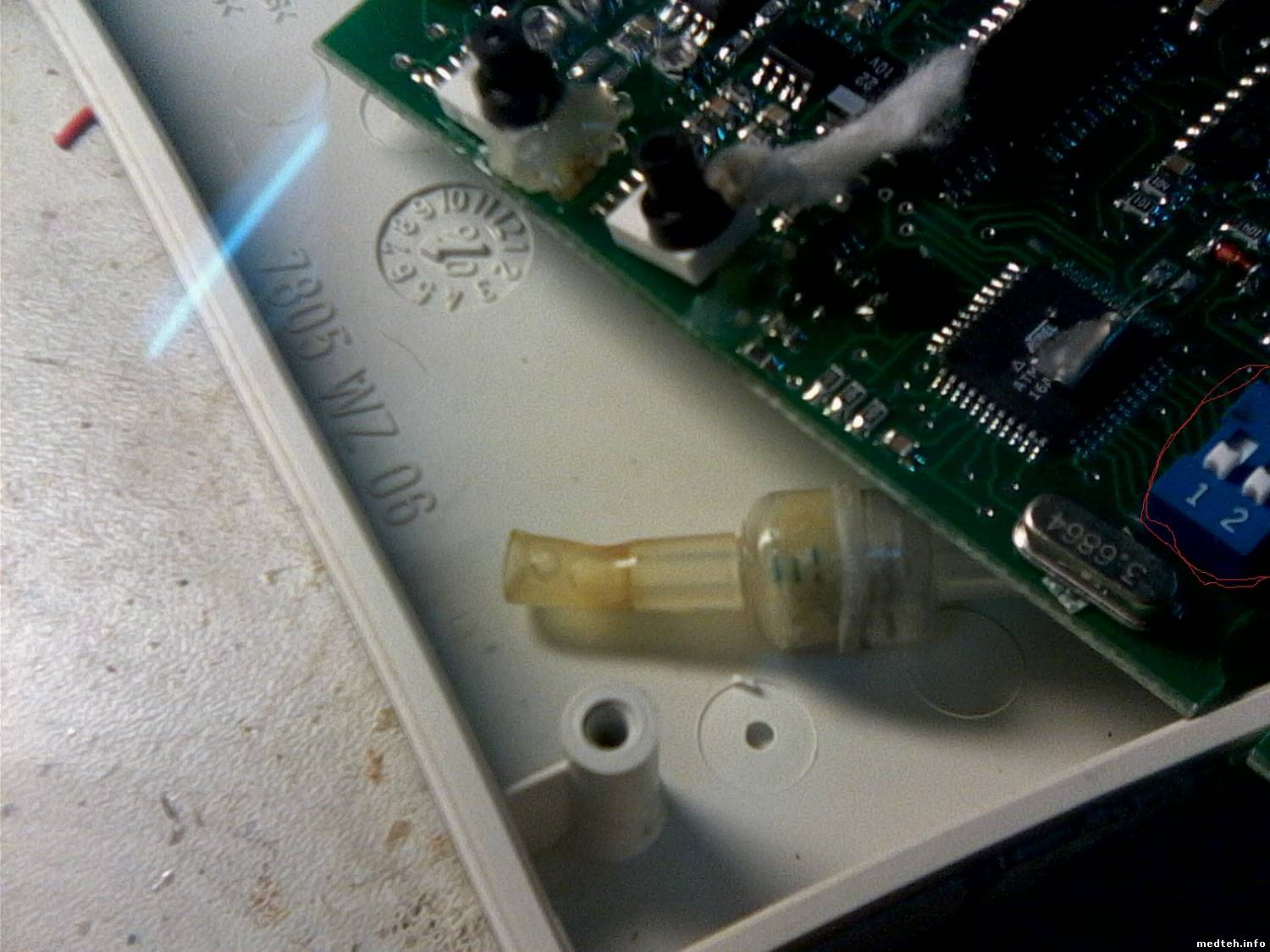

Кто может подсказать, травит воздух и матерится 082, 070, 059 ошибками. Изнутри был залит маслом (в самой пневмосистеме). Промыл, поменял клапан на все тоже. Даже сам шланчик уплотнял и поджимал в местах всех подсоединений. Манжеты тоже ставил заведомоисправные. Может ли компрессор спускать воздух и нормально ли это для него? Изредка умудряеться докачать до 40 мм\РтСт а потом выдает вышеозвученные ошибки...
Куда копать?

В вашей пневмосистеме присутствуют еще 2 датчика, советую проверить каждый из них. Если есть сомнения в герметичности любого из компонентов, то что мешает вам протестировать каждый элемент системы по отдельности?

Тестировал. Один из датчиков активен, другой-нет, установленно методом пережимания подвода аккурат около датчика. Клапана брал от тонометров AND (их целый ящик). Вот откуда травит и почему-не могу понять. Компрессор? возможно он спускает в режиме остановки накачки на 40мм\РтСт. Если бы был пробит датчик давления (типа сквозная дырка) то аппарат бы сразу уходил в ошибку. Еще на аппарате есть два переключателя, для чего-не известно, боюсь трогать во избежание слета мозгов.Трубку\систему промазал силиконовым герметиком, на каждый участок подвода (штуцер клапана, датчиков и т.п.) надел по колечку из капельницы, для более плотного соединения, все участки подтягивал проволочными стяжками. Да даже копрессор менял! Прилагаю фото сделанные после предварительной промывки после вскрытия. На фото отмечены-микруха, скорей всего операционник, которая питает клапан ,при пропайке обнаружилось что под ней обрыв дорожки и костыль из проволочки от пятака на плате до ножки, сам переключатель который около Атмеги стоит.

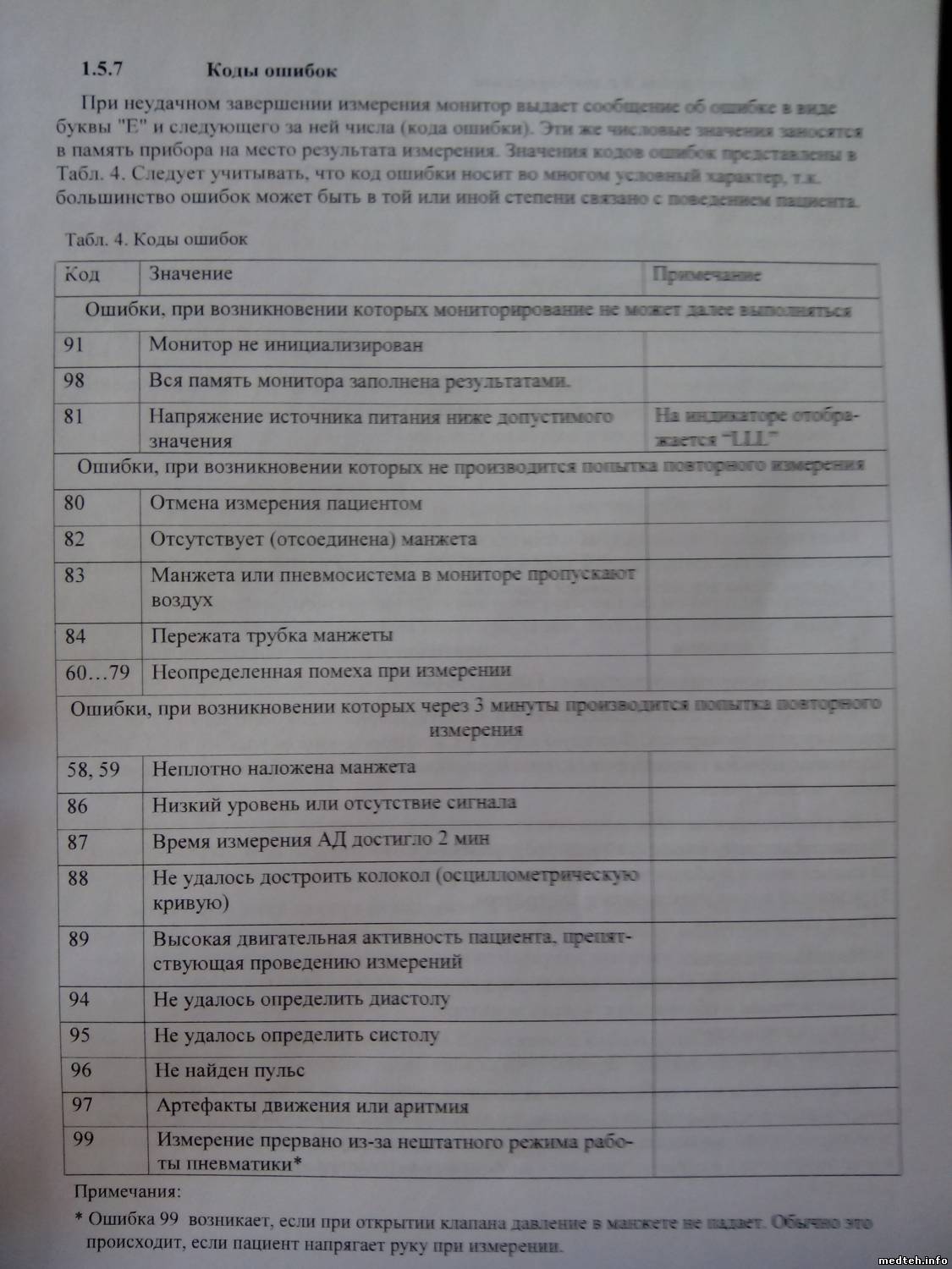

Не качает, показывает ошибку 080 и уходит на паузу или пытается накачать, но сразу перестаёт? на дисплее: LLL
Подскажите, что за ошибки, или где взять тех. документацию?
енотДата: Пятница, 25.Апр.2014, 19:55 | Сообщение # 14
функциональная диагностика
Ошибка 080 означает, что измерение отменено пользователем, т.е. скорее всего имеет место дребезг контактов кнопки "START".
Индикация "LLL" указывает на то, что аккумуляторы разряжены. Подключите вместо аккумуляторов лабораторный блок питания и посмотрите при каком напряжении питания выскакивает "LLL". Если при напряжении ниже 4.3В (справедливо для приборов с 4 АА аккумуляторами), то неисправна микросхема MAX756 (MAX856) (так же бывает непропай в области этой микросхемы), иначе грешите на аккумуляторы или некачественные батарейки.

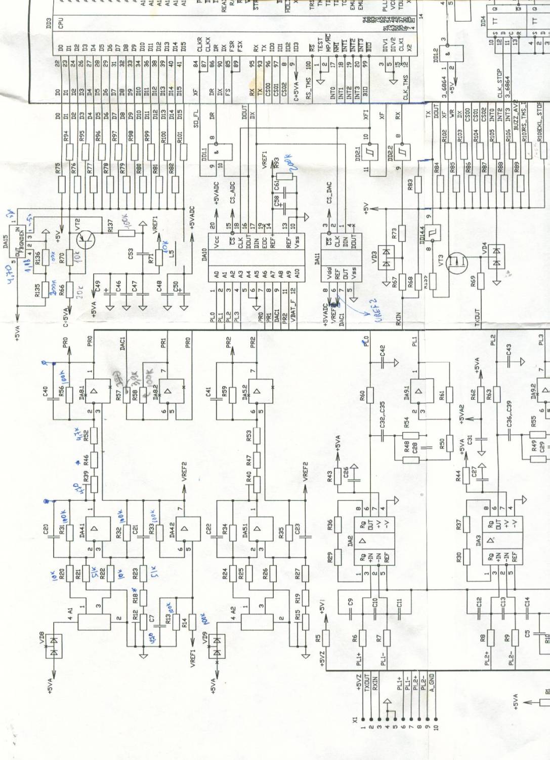

енотДата: Вторник, 18.Ноя.2014, 00:15 | Сообщение # 17
Я думаю это вас натолкнет на более глубокие мысли

На мысль я не натолкнулся. Можно по подробней? Что я должен был увидеть на этой схеме.?
zx19Дата: Вторник, 18.Ноя.2014, 20:31 | Сообщение # 19
а есть кусок, где связь моста с процессором?
dolgoan16, там все мысли нарисованы.

Да у меня вообще нет ничего. Да и по присланной схеме большие сомнения , что это она. На плате нет переменных резисторов и вообще нет обозначений элементов , кто есть кто не понять.

Кусок схемы относится к старому прибору, с 4 батарейками. Там можно было подстраивать показания. В новых, в которых две батарейки, все делается программно, естественно, только производителем. Они даже корпуса не продают, а требуют присылки монитора к ним. Мониторы АД часто завышают показания, так, что если проходит поверку - не заморачивайтесь, если нет - отсылайте Петру Телегину. А вообще у них есть такой комплект ПО разработчика: BPLab SDK, в котором можно производить корректировку показаний прибора по результатам тестовых измерений. Попробуйте написать им в сервис: service@bplab.com может поделятся.

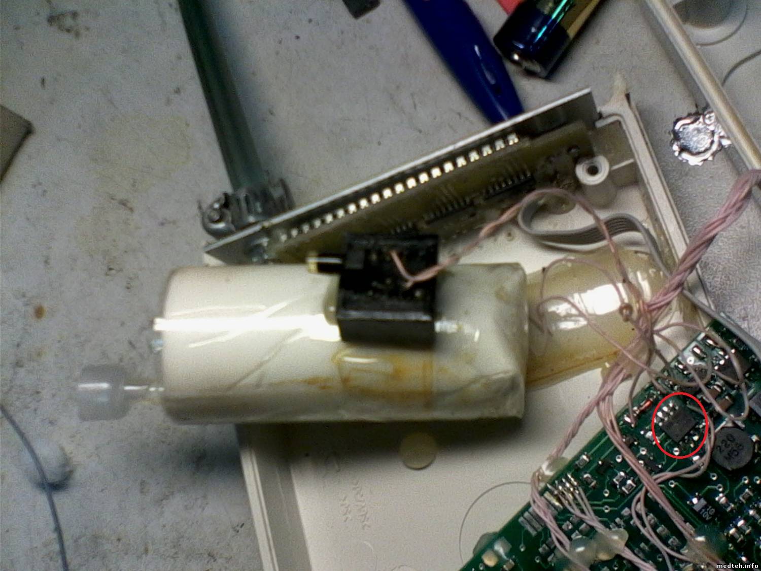

Пришёл в ремонт МнСДП-2 (BPLab). Выдаёт ошибку Е096. Вскрыл аппарат. Система залита маслом.
Все трубки промыл спиртом.
Вопрос: можно ли промыть датчики или им будет ЁК?

Ошибка Е98 означает, что память суточного монитора заполнена. Перепрограммируйте прибор согласно Руководству по эксплуатации.
