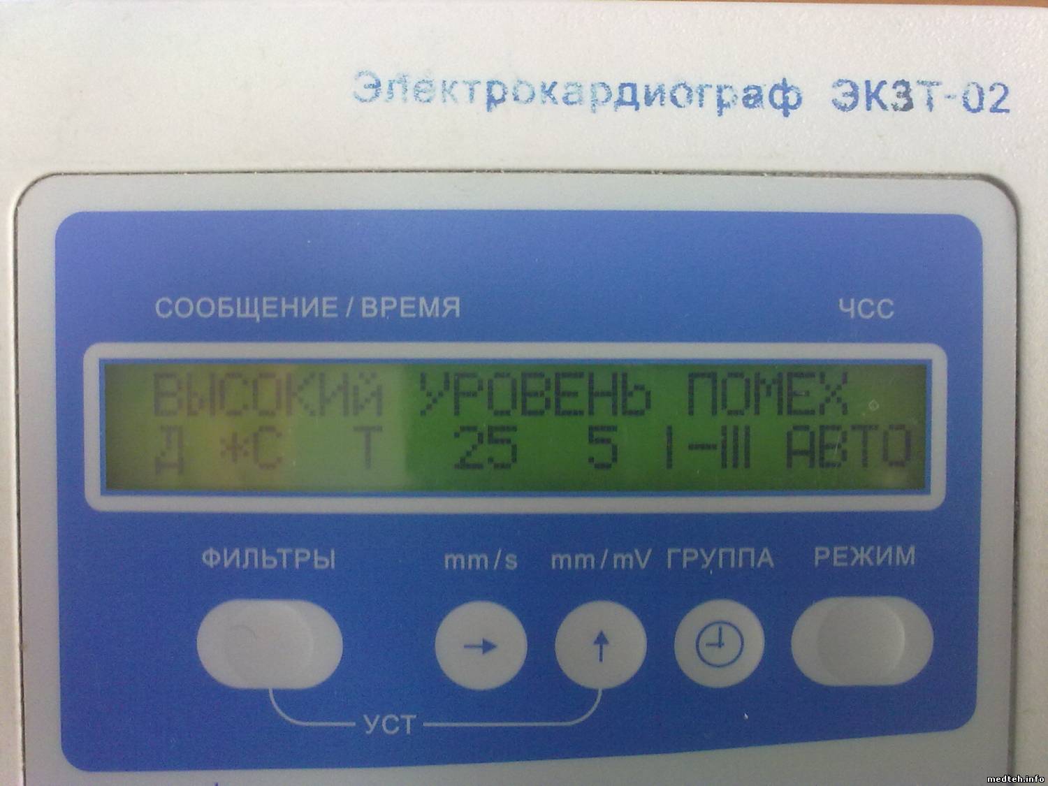

ForwardДата: Четверг, 03.Фев.2011, 11:58 | Сообщение # 39
У вас сообщений: 83
При начале записи экг кардиограф пишет эту надпись."Высокий уровень помех" Кто сталкивался помогите).
medtehДата: Четверг, 03.Фев.2011, 12:02 | Сообщение # 40
Admin
Forward, где находится аппарат? стационар или переносной... и как расположена кушетка? да еще что находится на этой линии?
