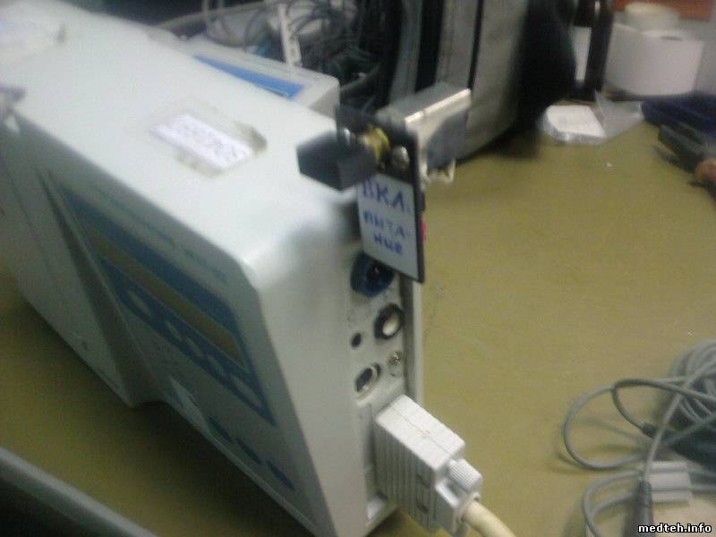

Вячеслав-ВоронежДата: Суббота, 09.Апр.2011, 17:15 | Сообщение # 81
У вас сообщений: 122
инженер-конструктор-програмист-техн
один из таких-кунскамера-?? реально проще отправить на родину!
енотДата: Воскресенье, 10.Апр.2011, 17:40 | Сообщение # 82
функциональная диагностика
Прибор, видимо побывал на модернизации в кружке "Умелые руки" )))))))))))))
